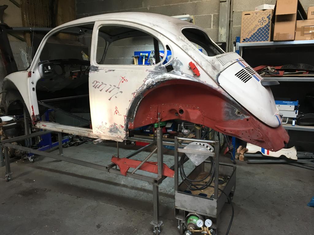

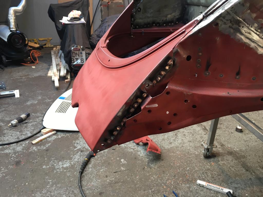

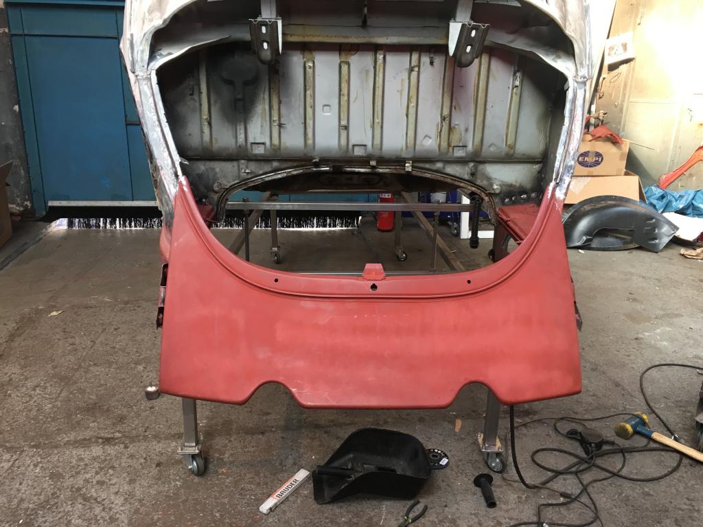

Weiter geht’s am Heck.

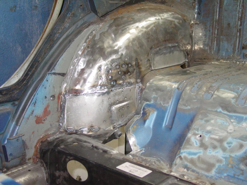

Re: Restauration Mexico Käfer

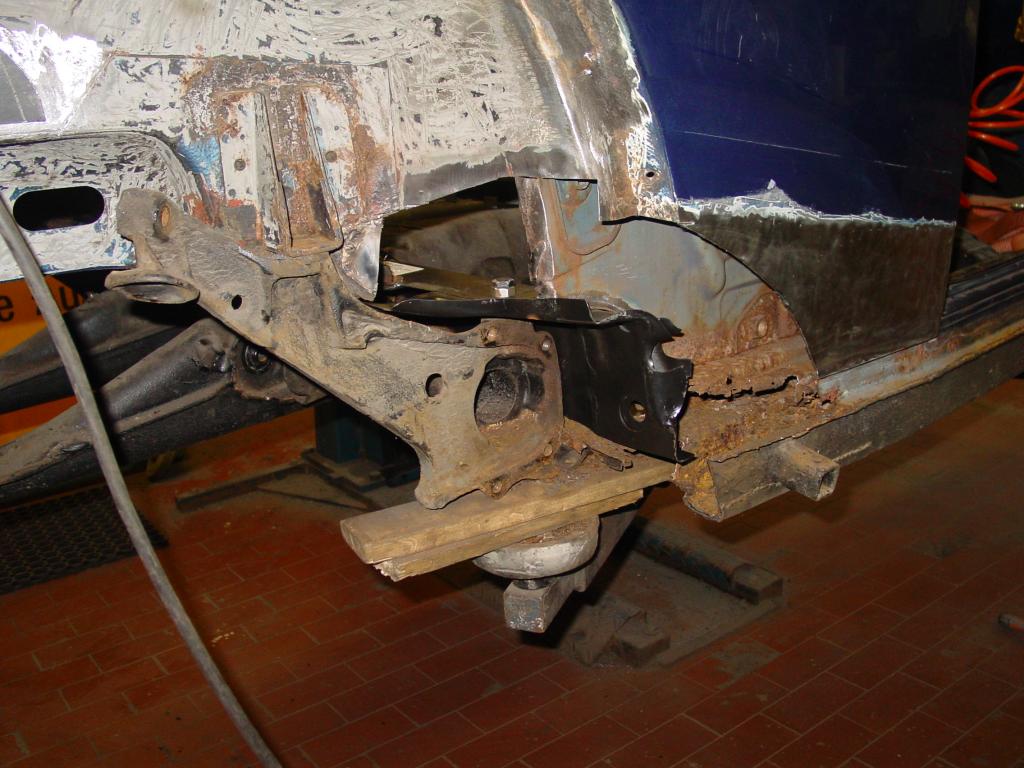

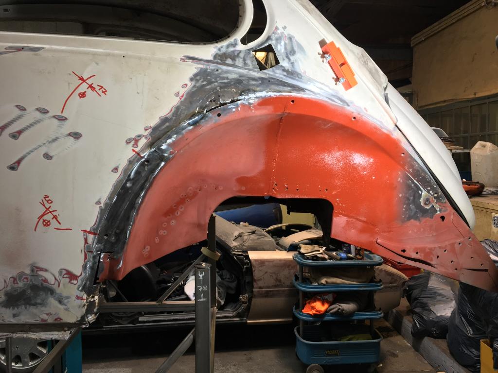

Heute habe ich das Radhaus erneuert.
Zumindest das halbe. Das hintere Teil war noch okay.
Die Aufbaustütze hatte ich schon vorbereitet.

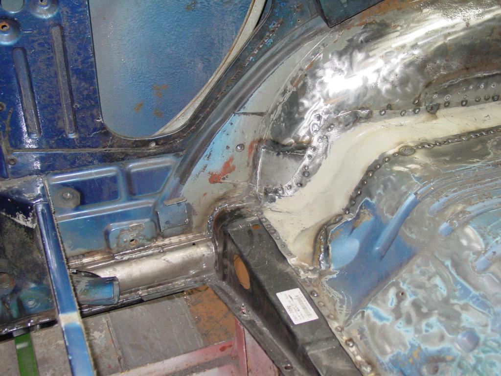

Ich benötige mal ein Foto, auf dem man erkennen kann wie der Querträger angeschlossen wird.
Wird der von innen am Radhaus angeschweißt ?
Danke und viele Grüsse
Thomas

- Thomas B.
- Beiträge: 273
- Fahrzeug: Zündapp Bella 204

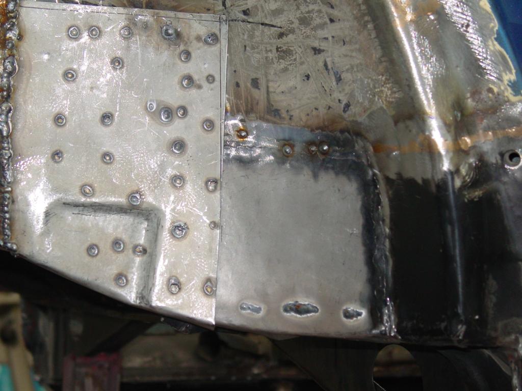

Ich habe noch mal ein Foto von der Ecke gemacht.
Muss hier das Blech vom Querträger innen oder außen an dem Radkasten angesetzt werden?
Oder wird eines der beiden Bleche gekürzt und auf Stoß zusammengeschweißt ?
Thomas

- Beiträge: 6697
darunter, auf der ersten Seite ist ein Bild wo man es gut erahnen kann
- Thomas B.
- Beiträge: 273
Also so, wie auf den aktuellen Fotos ?Fuss-im-Ohr hat geschrieben:darunter, auf der ersten Seite ist ein Bild wo man es gut erahnen kann
- Beiträge: 6697
ne, beim aktuellen Bild von innen passt es nur links, beim äusseren muss das Blech mit der Heizungsdurchführung unter die anderen Bleche
und müssen tut eh keiner, ich kann mich auch täuschen
- rme
- Beiträge: 2807
- Fahrzeug: Volvo 245
....oder anders gesagt, es muss nach innen.
Zuletzt geändert von rme am So 24. Feb 2019, 21:45, insgesamt 1-mal geändert.
Ja dann muss die unteren Schweisspunkte wohl noch mal aufmachen.
Dann lässt sich das Blech unterschieben.....hoffe ich.

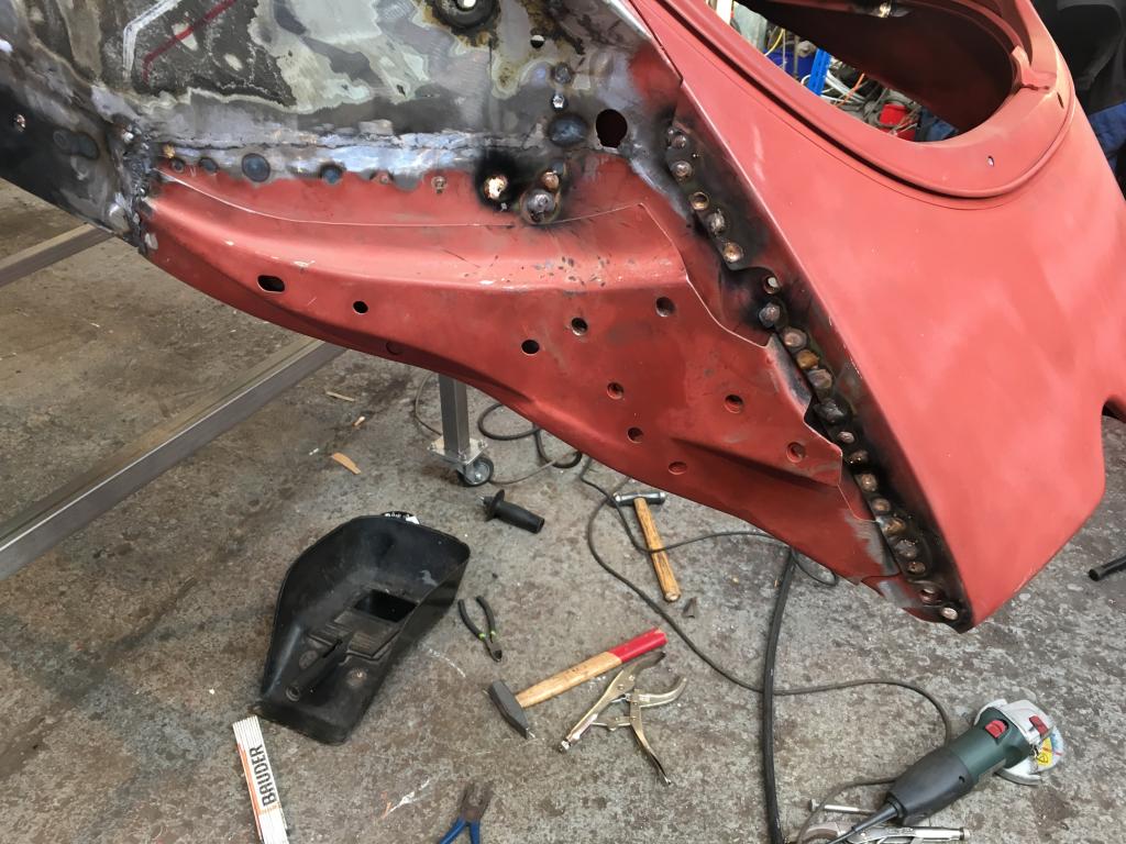

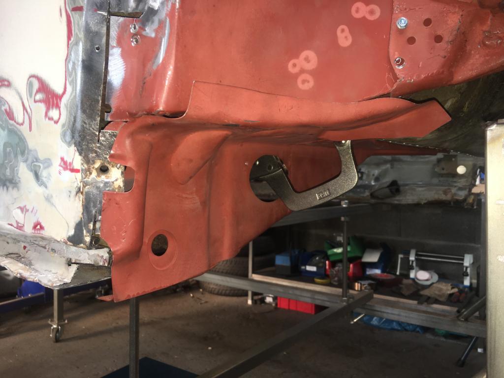

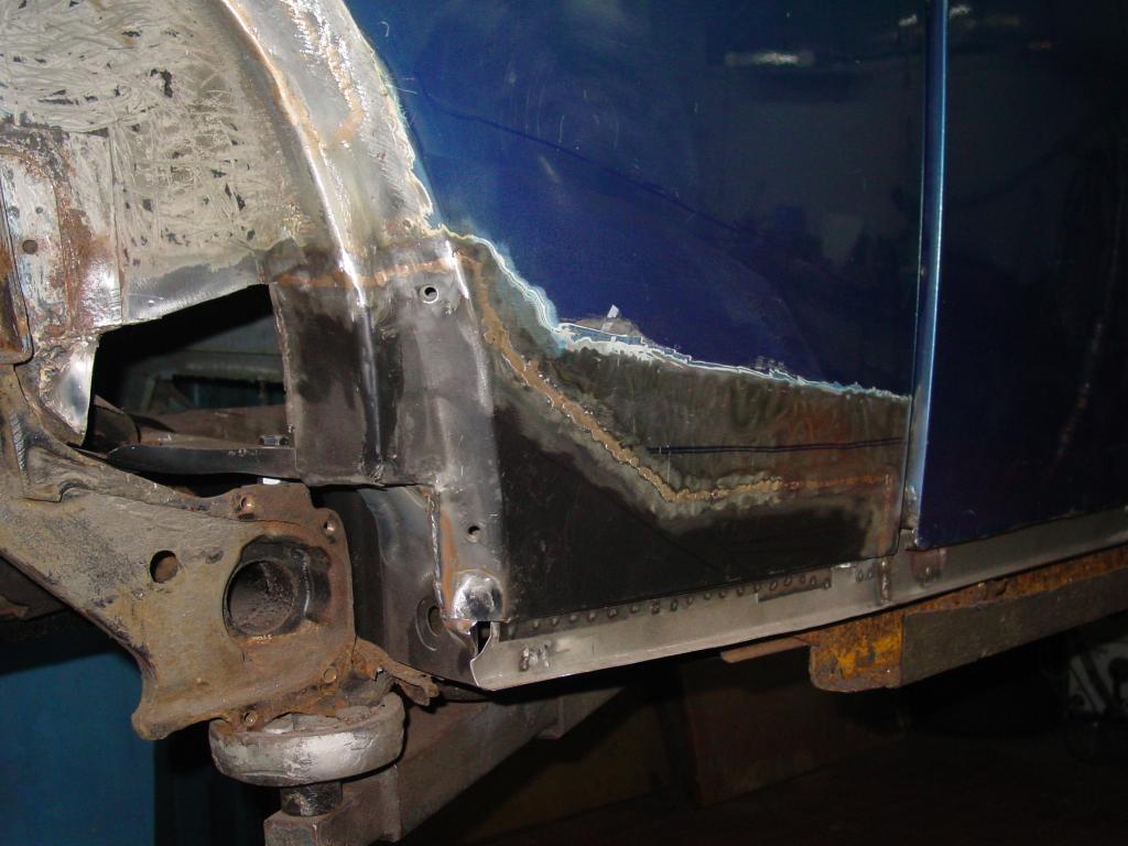

So sollte es aussehen
- DSC07925.JPG (110.34 KiB) 4454 mal betrachtet
- DSC07928.JPG (106.05 KiB) 4454 mal betrachtet
- DSC07967.JPG (87.67 KiB) 4454 mal betrachtet

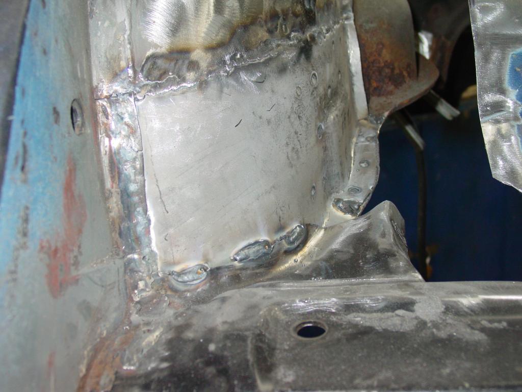

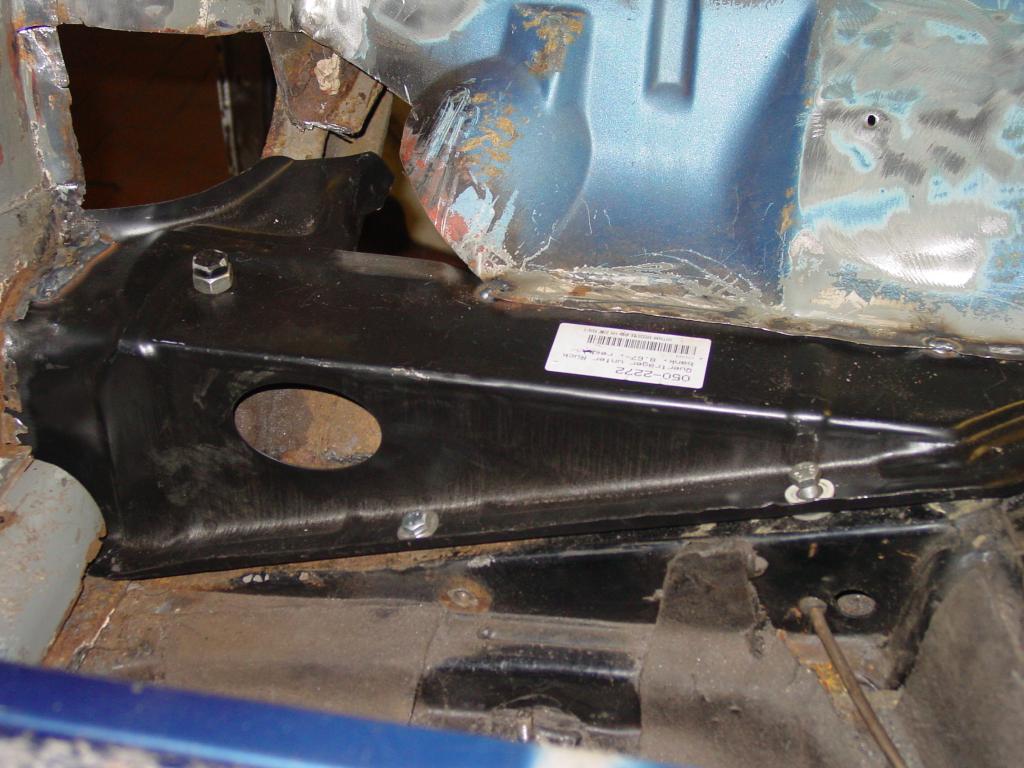

Und so dann verpackt
- DSC08440.JPG (106.26 KiB) 4452 mal betrachtet
- DSC08442.JPG (96.66 KiB) 4452 mal betrachtet
- DSC08447.JPG (91.18 KiB) 4452 mal betrachtet
- DSC08474.JPG (121.77 KiB) 4452 mal betrachtet
