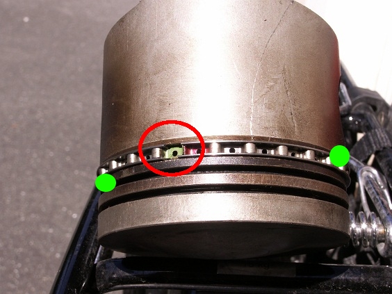

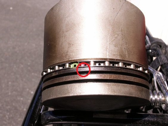

Ist das da ein Knacks auf dem Bild?
Drück dir die Daumen, dass das mit den Honspuren funktioniert.... Das wird nämlich auch "Kreuzschliff" genannt und das ist es bei dir leider nicht.

und die Ölabstreifringe auf die grünen Punkte verdrehen..

Hab dann heute mal die Ringe des Ölabstreifers bischen Verdreht.

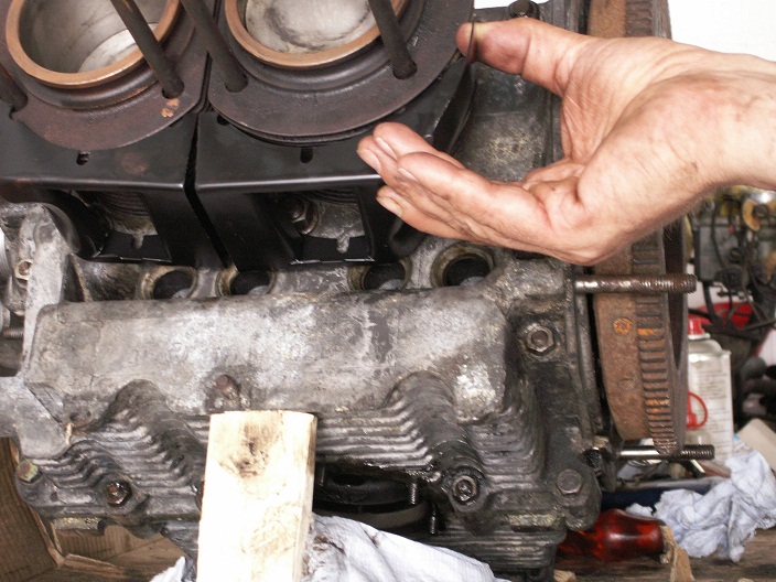

Hab die Typ3 Bleche erstmal an die Seite gelegt.
Heute mal 1200er Mex Kipphebel eingebaut , mit Stößelstangen von einem 1600er. Musste die Ventileinstellschrauben so weit reindrehen das die Kontermutter schon abfiel. Hab keine Einstellblech unter den Kipphebeln. Jemand eine Idee , was da falsch ist?

einzige idee:
Sicher das die stangen vom 1600er und nich vom 1200er sind?
Ansonsten müßte dsa eigentlich plug and play passen.
Oder haste irgendwie anders den abstand gehäuse-kippehebelwelle verändert? Unterlegringe unter den Zylindern oder sowas?

Sehe das genau so, müssten 1200er Stangen sein.

nene ich hab noch reichlich 1200er Stangen rumliegen, die sind viel kürzer.
Die Länge liegt bei 276 bis 281mm.
Hab dann mal längsten rausgesucht. Damit ging es soebend. Antidekompressionsringe hab ich auch keine gesehen.

Mach doch Lash Caps drauf, da gewinnst Du knapp 2mm.

Und 2gramm im VentiltriebM;-)
