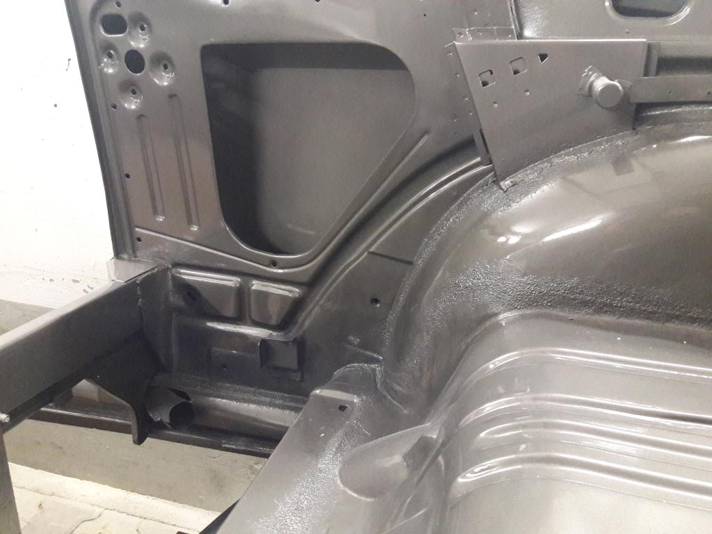

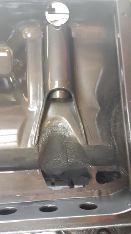

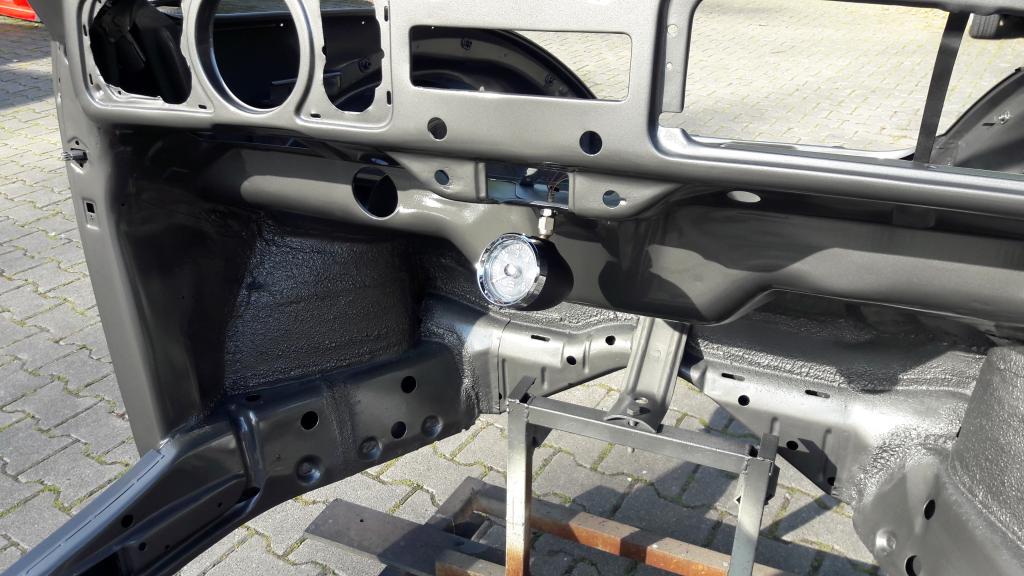

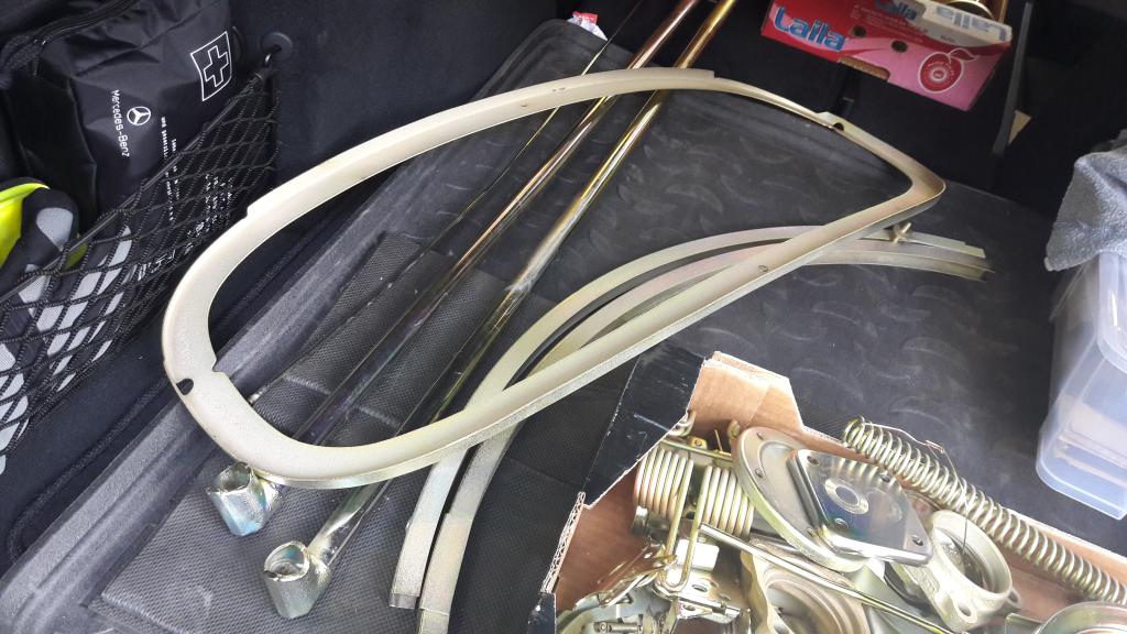

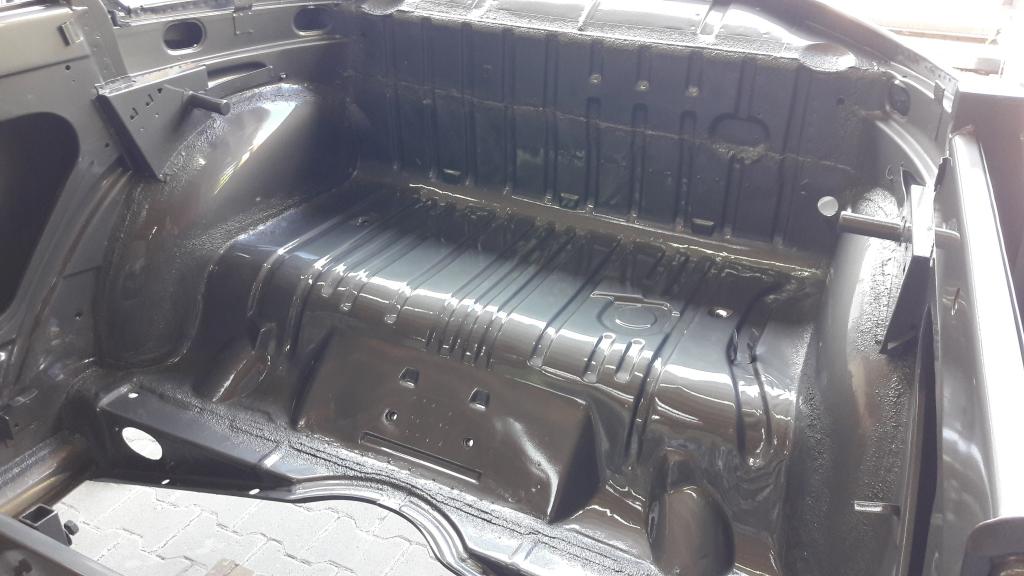

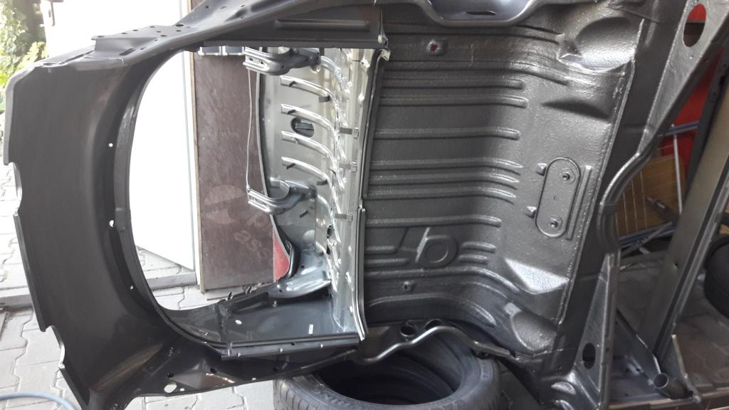

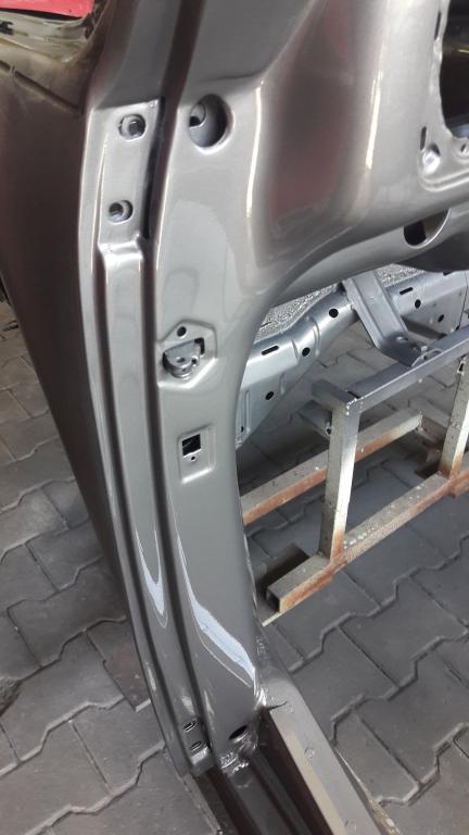

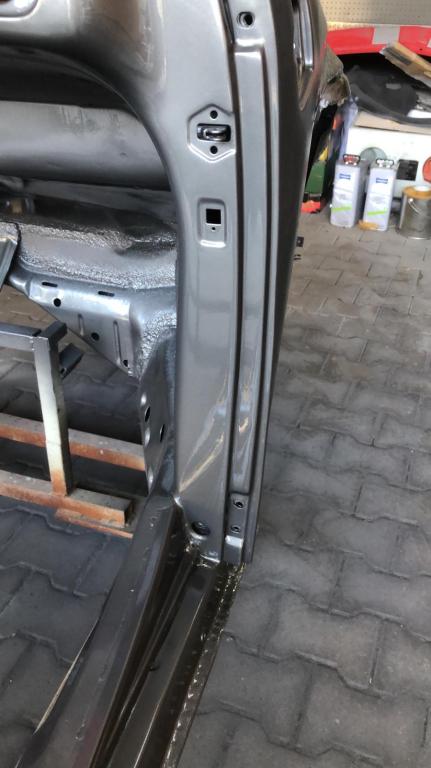

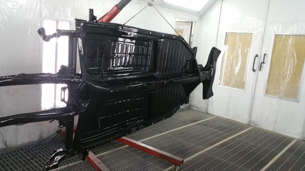

Wir haben die Lackierarbeiten aufgeteilt. Innen und unten, der erste Teil, wurde im letzten Sommer in der Halle erledigt, also ohne Kabine. So ist es einfacher für den Lackierer, wenn er außen Hand anlegt.
Der Unterboden wurde zunächst mit Kartuschenpresse und Pinsel abgedichtet, und anschließend wurden die Radkästen und die anderen für Steinschläge prädestinierten Stellen mit überlackierbarem U-Schutz versehen. Ich weiß, dass es dazu Meinungen gibt wie Sand am Meer, aber Einigkeit sollte darin bestehen, dass die restlose Rostentfernung plus einer ordentlichen Versiegelung das A und O sind. Mit ist wichtig, dass Steinschläge elastisch abgefangen werden. Später kommt noch transparentes Wachs drauf.

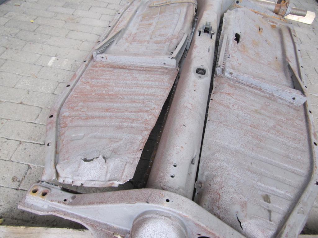

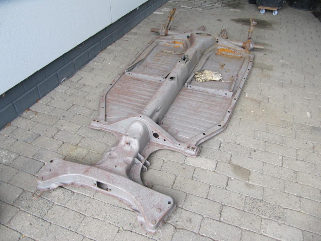

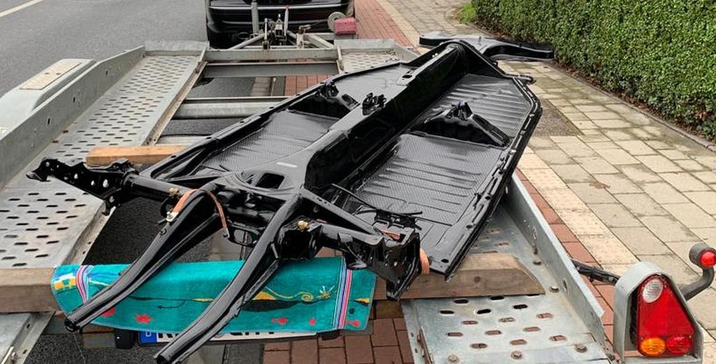

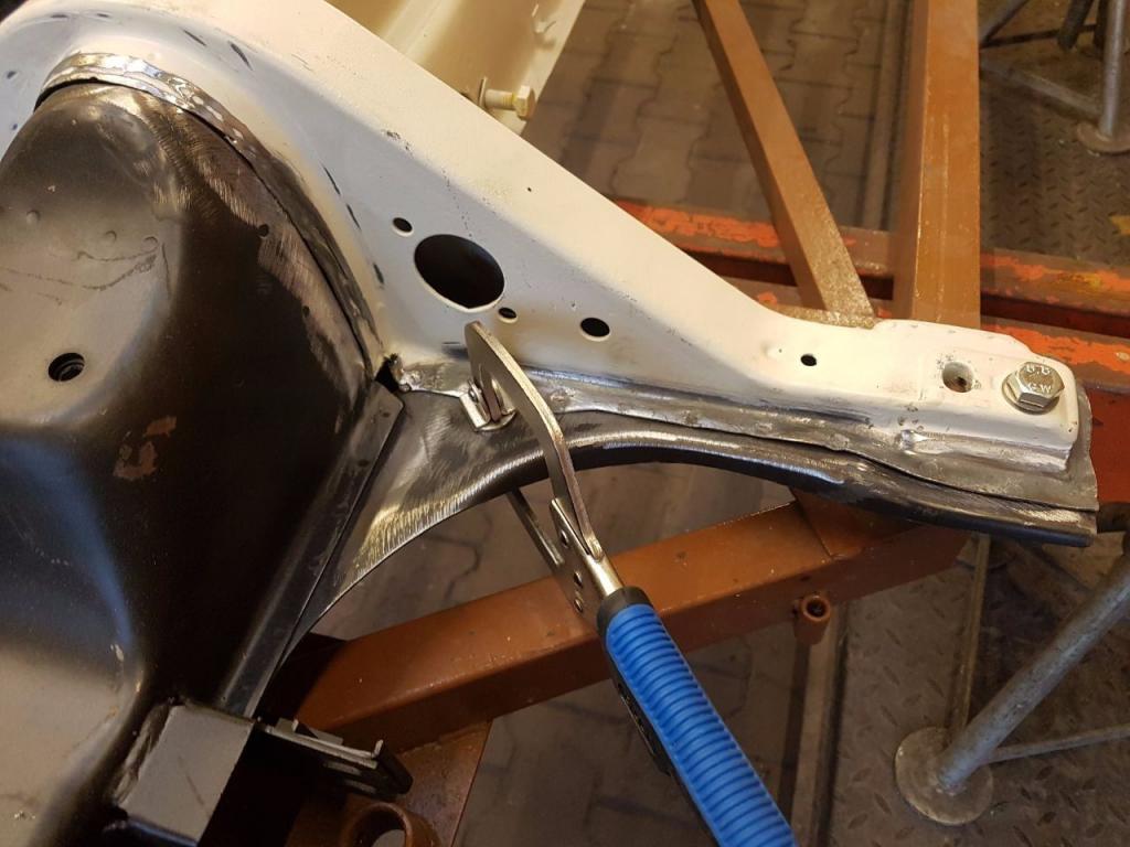

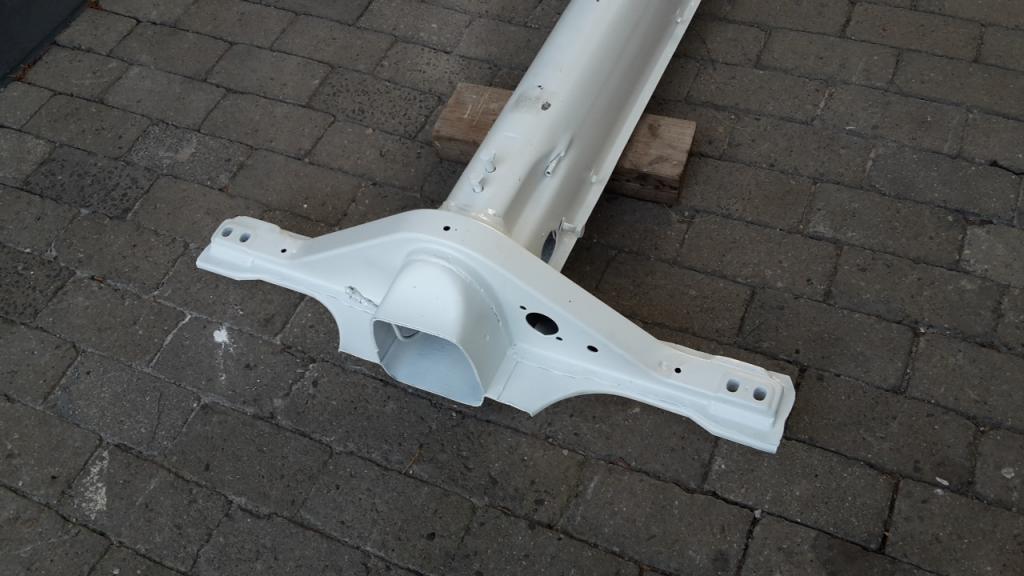

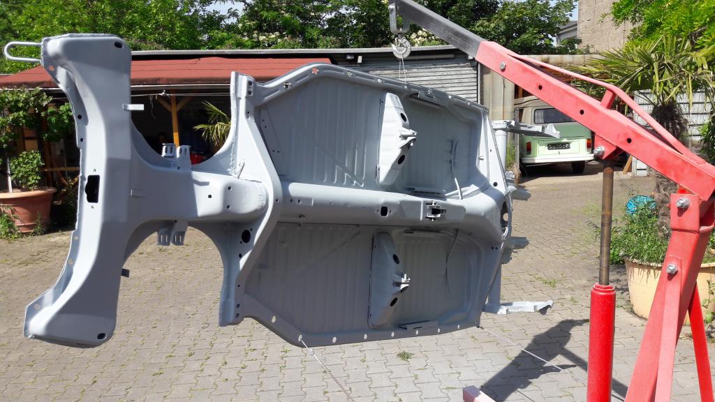

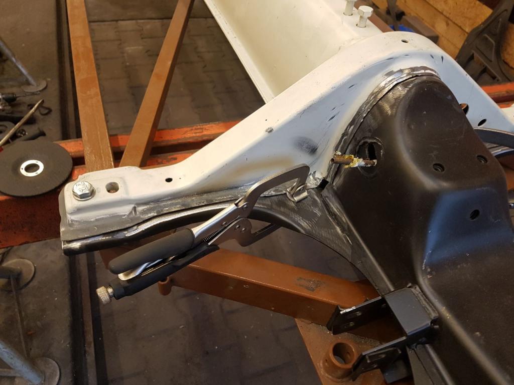

Die Bodengruppe habe ich seinerzeit zusammen mit der Karosserie erworben. Sie hat die passende Fahrgestellnummer (151 für Cabrio Modelljahr 71) und war bereits gestrahlt, hatte aber wieder Flugrost angesetzt und passte nicht so ganz zu meinem Konzept. Von Anfang an war klar, dass ich eine Zahnstangenlenkung einbauen wollte und gerne 3-Bein-Sitze aus den späteren Modelljahren wg. der Verstellmöglichkeiten. Also mussten Bodenbleche und Rahmenkopf ab. Eigentlich sehr schade drum ...
Wie schon ganz am Anfang gesagt, hatte ich zwei Rahmenköpfe zur Auswahl. Einmal NOS und einmal Repro, beide mit der notwendigen Vertiefung für die Zahnstange. Bei der Montage unterscheiden sich die beiden Modelle, da der originale Rahmenkopf wie im RLF beschrieben angesetzt wird, und das Reproteil die Unterseite des Napoleonhuts umfasst. Als ich den alten Kopf abgeschnitten habe, habe ich einen Rest stehen lassen, um später entscheiden zu können, welcher Kopf neu dran kommt.
Die Bodenbleche habe ich mit dem Mottek gelöst, wie ich es bei Memminger in einer alten Kabel1-Doku gesehen habe. War so sehr einfach :-)
Nach dem Strippen wurde die BG noch einmal gestrahlt und mit 2K-Epoxy grundiert.

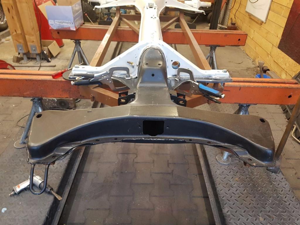

Der Rahmenkopf wurde auf einer Sonner-Rahmenlehre (das braune Gestell auf den entsprechenden Bildern) angeschweißt und die originalen Bodenbleche passten auf Anhieb.

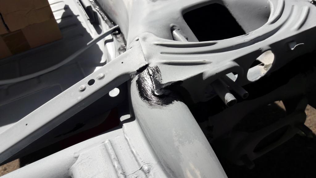

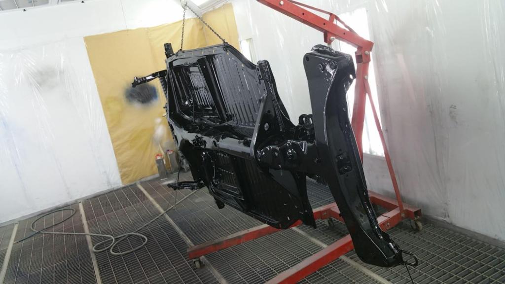

Anschließend wurde die BG geschliffen und am Motorheber hängend grundiert, danach abgedichtet und mit Chassislack lackiert.
Innen wurden Teroson-Matten angebracht (siehe letztes Bild, leider verpixelt), die sich mit ein wenig Wärme schön den Vertiefungen der Bodenbleche anpassen. Von unten kommt später transparentes Wachs drauf.

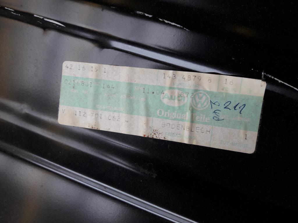

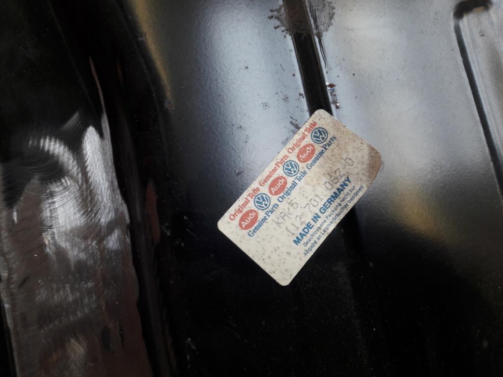

Mmmh VW-Aufkleber auf NOS Blech.
Leckerrr. :romance-admire:

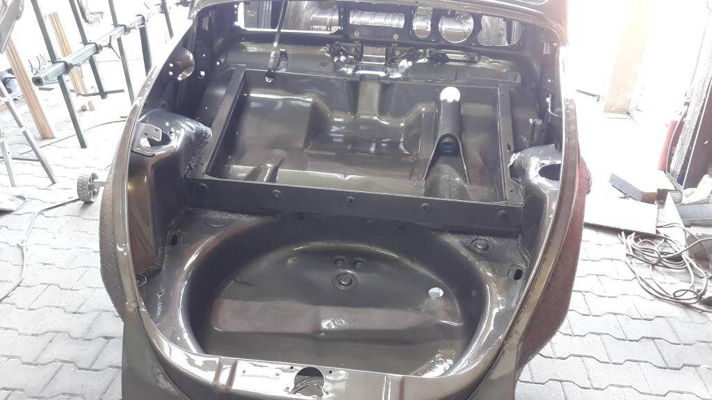

Am Anfang einer Vollrestauration steht häufig die Gretchenfrage: Patina erhalten oder alles neu?
Ich mag Patina, keine Frage. Ein Scheunenfund oder ein re-importieres US-Wüstenfahrzeug sollte man schon so erhalten. Bei einem runtergerittenem Auto kann das schon anders sein, und wenn, wie bei mir, der komplette Wagen zerlegt wird, dann fände ich es nicht mehr passend, wenn der Wagen zwar eine hochwertige Lackierung erhält, die Anbauteile dann aber Zustandsnote 4 bis 5 haben.
Deshalb habe ich beschlossen, den Wagen möglichst in Neuzustand zu versetzen, in dem ich die Originalteile selber aufarbeite oder aufarbeiten lasse.
Hier ein paar Bilder:

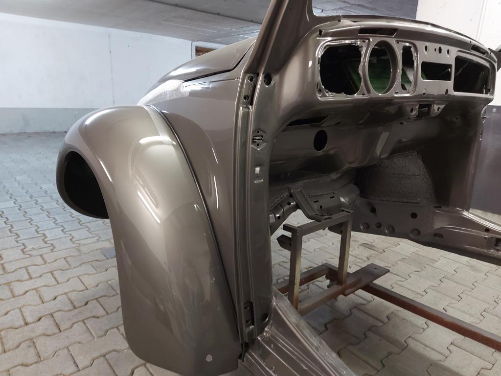

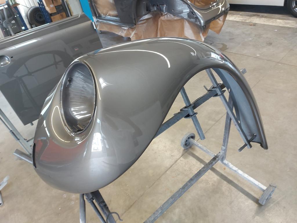

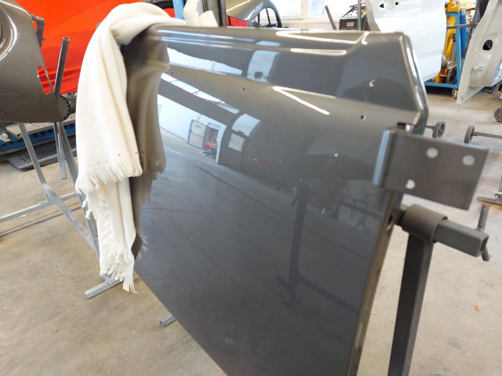

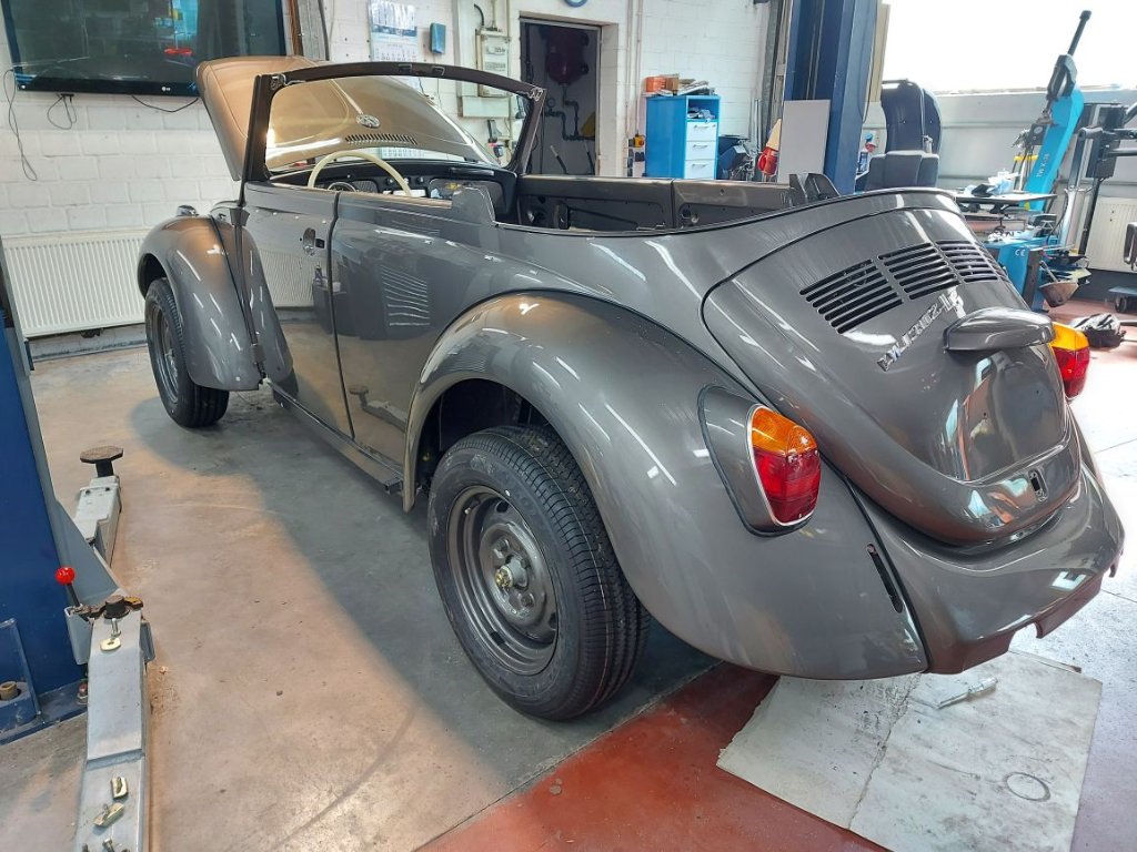

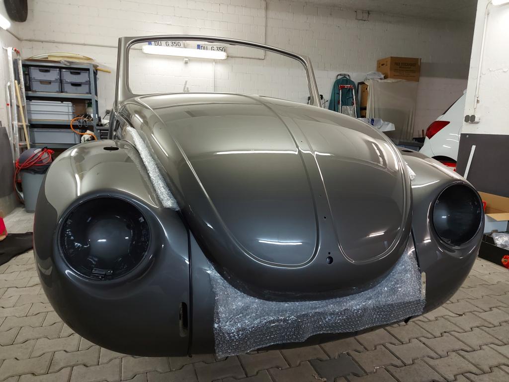

Nun ist´s vollbracht, die Karosse steht im Lack ...

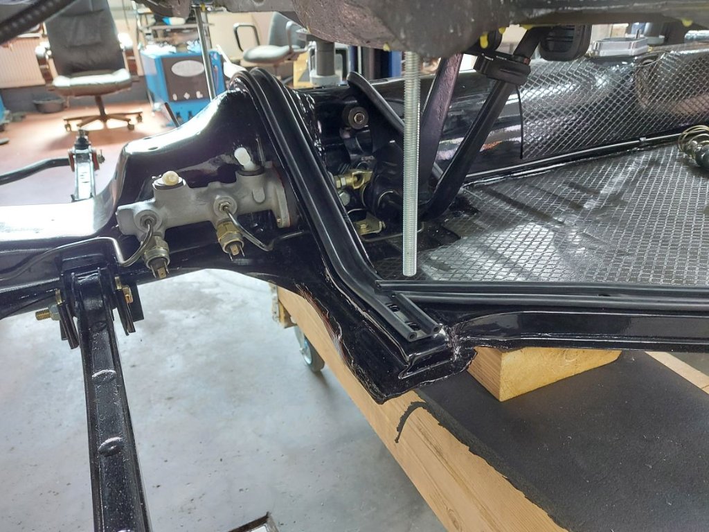

Bodengruppe & Hochzeit
Wieder ist viel Zeit seit meinen letzten Postings vergangen, aber hinter den Kulissen ist es gut weitergegangen. Heute berichte ich von der Komplettierung der Bodengruppe und der Hochzeit.

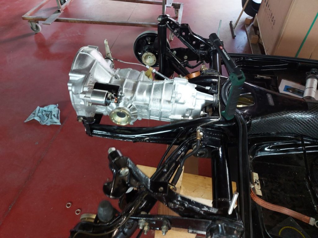

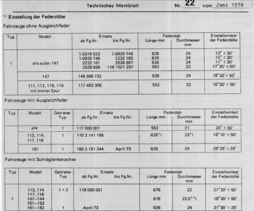

Die Bodengruppe war komplett zerlegt und gestrahlt, und natürlich gab es keine Markierungen für die Drehstäbe. Geholfen hat hier die Tabelle aus den technischen Merkblättern zum damaligen Reparaturleitfaden. Darin sind die Grundeinstellungen für die verschiedenen Käfermodelle/-achsen beschrieben:
1 Grundeinstellung.jpg (131.31 KiB) 12877 mal betrachtet
Da ich eine dezente Tieferlegung geplant habe, habe ich mir von diesen Grundwerten ausgehend eine Exceltabelle erstellt, mit der ich die angepassten Gradzahlen ermittelt habe. Da ich beim ersten Einstecken ja nicht genau bei der Soll-Gradzahl incl. Tieferlegung lande, habe ich direkt in Excel auch eine Matrix gebaut, anhand derer ich ablesen konnte, wie ich den jeweiligen Stab innen/außen drehen muss, um direkt den richtigen Winkel zu treffen. So vorbereitet hat das Einsetzen der Stäbe auf beiden Seiten gerade einmal 5 Minuten gedauert. Verwendet habe ich eine günstige China-Wasserwaage mit digitalen Gradzahlen. Sie ist schön kurz und passt auf das Federschwert.

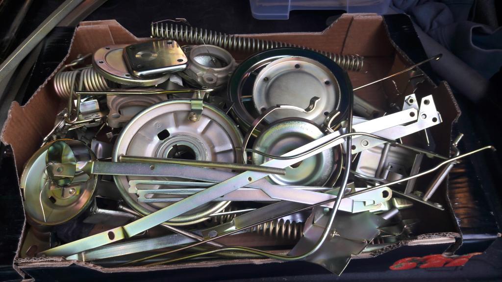

Die Bremsleitungen habe ich vor einigen Jahren tatsächlich als NOS-Teile bekommen. Der große Vorteil war, dass die Leitungen original vorgebogen waren. Das sieht sehr sauber aus:
3 20220620_130957.jpg (151.09 KiB) 12877 mal betrachtet
Die Bremsschläuche habe ich direkt als Stahlflex-Variante mit originaler Gummioptik gewählt.

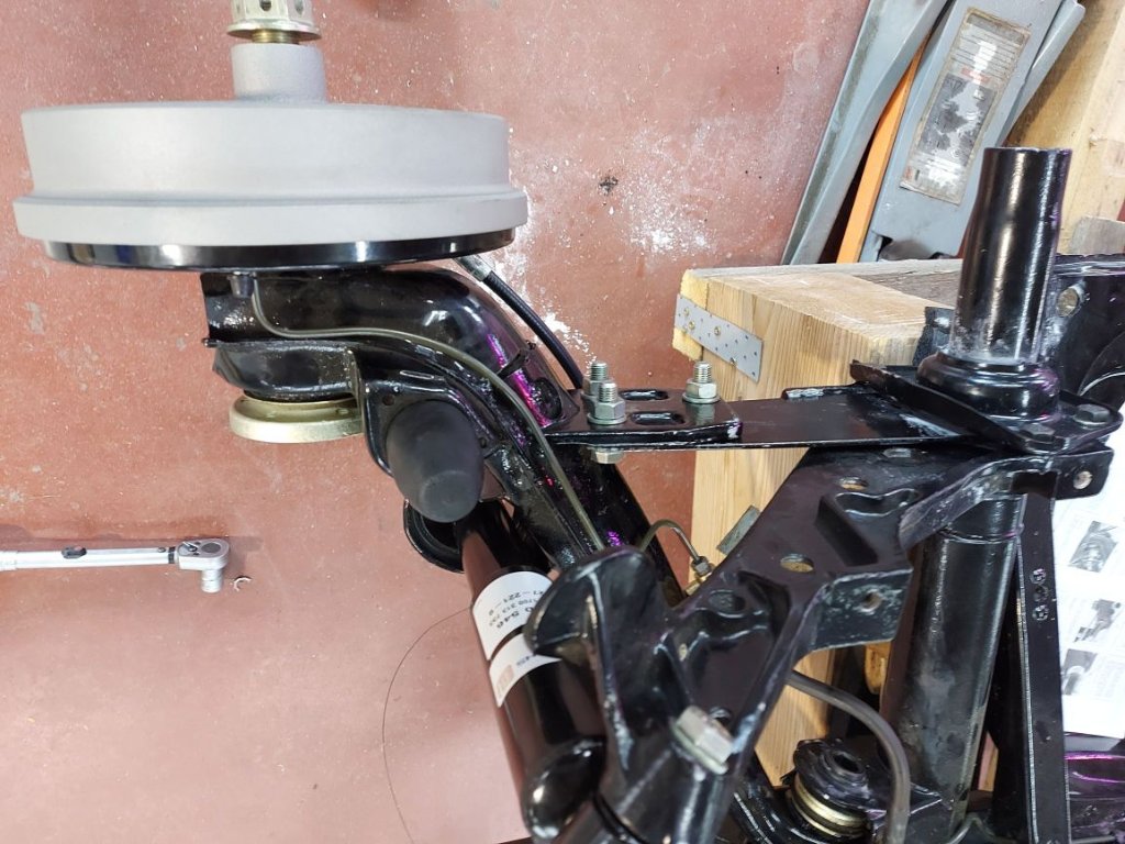

Die Dichtung für die Bodengruppe habe ich verlegt wie zum Beispiel von Volker hier beschrieben. Die Biegung auf dem Tunnel oberhalb des Getriebes habe ich mit zwei Einschnitten auf der Innenseite auch ohne Nägel hinbekommen.
4 20220726_132615.jpg (207.63 KiB) 12877 mal betrachtet

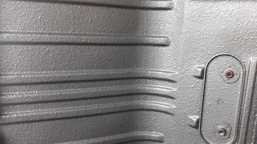

Vor dem Aufsetzen gab es hier und auf die anderen neuralgischen Stellen noch etwas Dichtmasse.

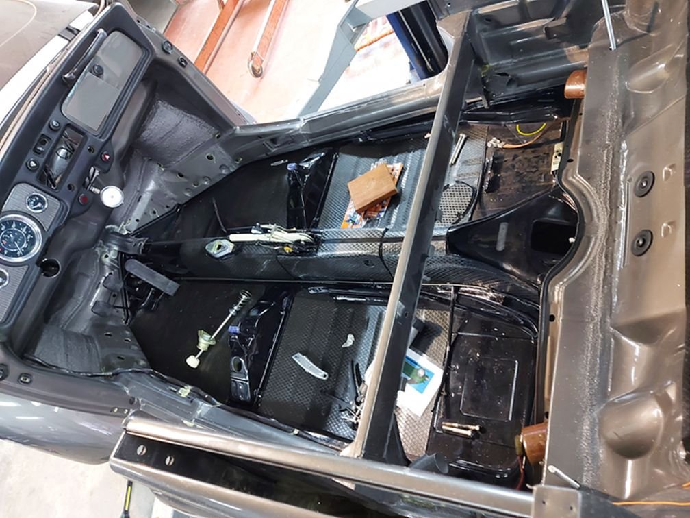

Die Dämmung der Bodengruppe habe ich mit diesen Bitumenplatten mit Rautenmuster gemacht, wie sie auch Teroson und Würth anbieten:
  • Hierzu habe ich herausgefunden, dass die Platten wohl eigentlich von der Firma Plastocell als deren Produkt PLASTODERM hergestellt werden.
  • Dahinter steckt ein Konzern, der u. a. Gummiteile für Schienenfahrzeuge herstellt.
  • Vertrieben werden diese und andere gut brauchbare Platten über deren deren Web-Shop platino24.de (auch bei ebay (Link)).
Hier habe ich auch den Tipp bekommen, diese grauen Dämmplatten in den Türen (Link, oder Würth) nicht vorzuwärmen, da hierbei der Kleber bereits aktiviert wird und später schwächelt. Besser sei es, die Platten ohne zusätzliche Wärme aufzubringen und den Kleber dann seine Arbeit machen zu lassen.
Für den Tunnel habe ich mir aus Pappe Schablonen geschnitten, damit es auch hier vernünftig aussieht.
5 20220726_131113_2.jpg (153.64 KiB) 12877 mal betrachtet

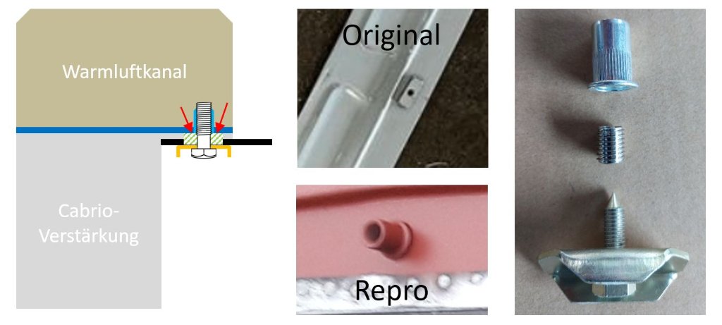

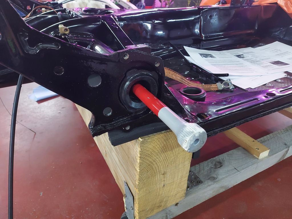

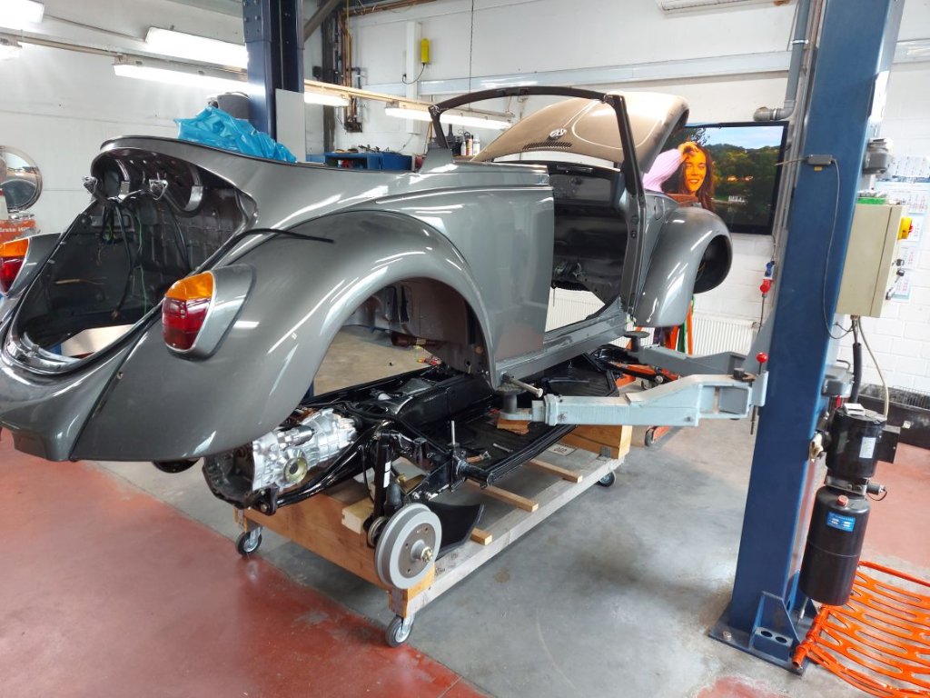

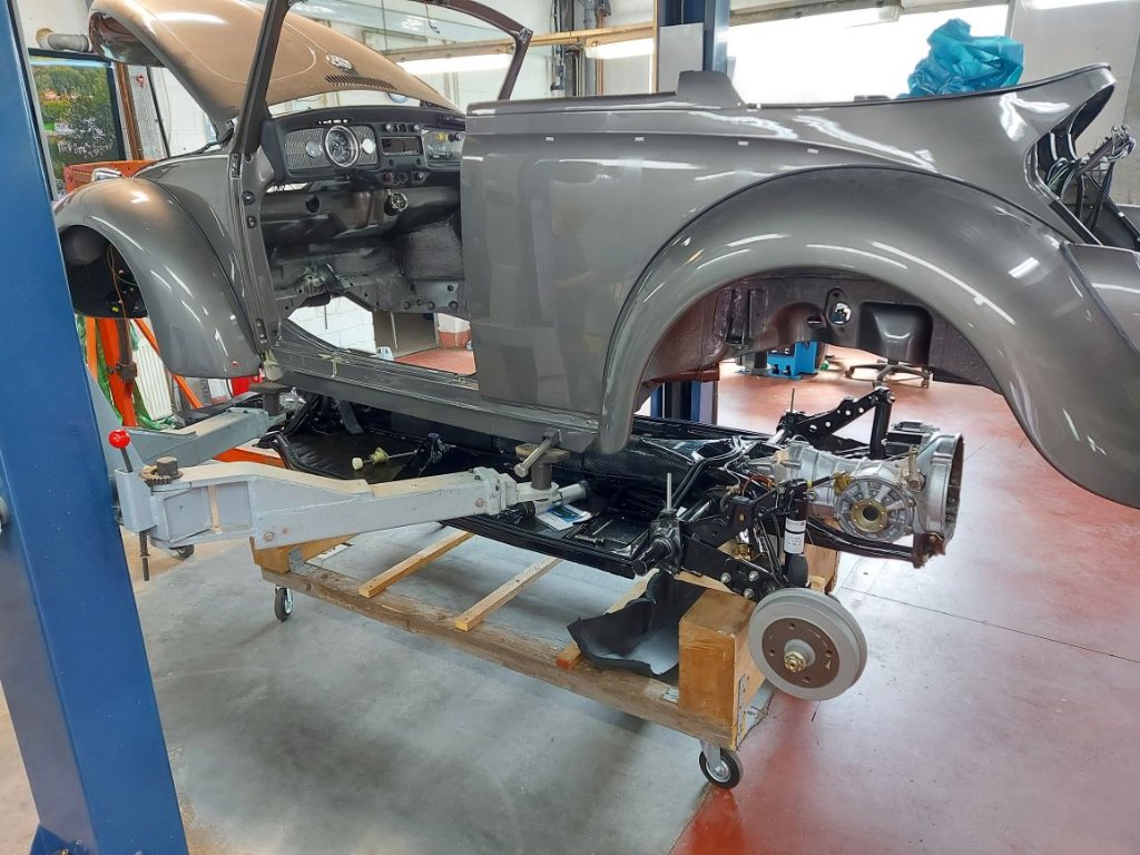

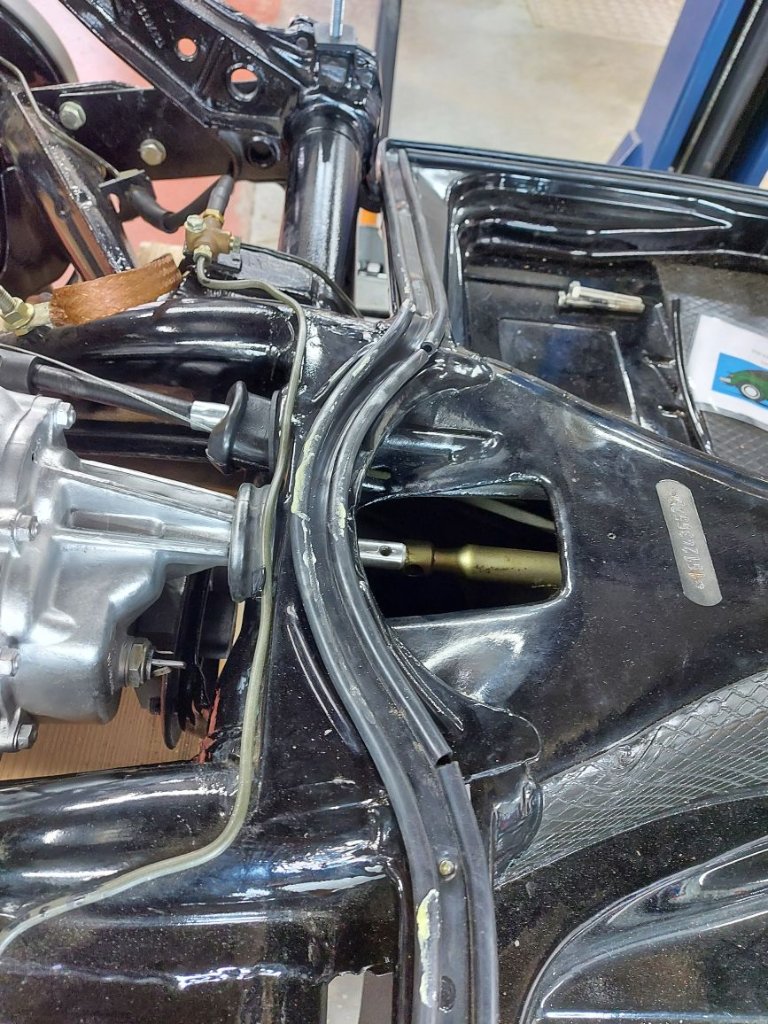

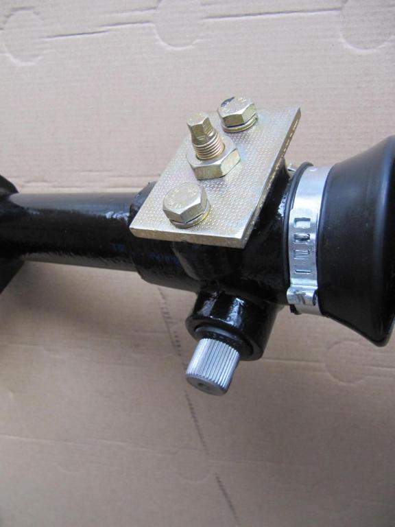

Die Hochzeit selbst war dank vorhandener Hebebühne kein Problem, allerdings gab es ein Problem mit den Gewinden in den Warmluftkanal-Böden. In diesen Böden sind Einziehmuttern verpresst, und skizziert sieht das so aus:
  1. Das rechte Bild zeigt den Warmluftkanal, das Deckblech und die Cabrioverstärkung im Schnitt. Die Löcher in der Cabrioverstärkung und im Bodenblech (schwarz) haben einen größeren Durchmesser als der nur minimale Bund der Einziehmutter (hellblau) im Deckblech (blau). Dadurch ist dort etwas Luft (grün schraffiert).
  2. In der Mitte sieht man oben die originalen Muttern, und unten die der Repro-Variante. Das kann nicht halten ...
  3. Wenn man nun die Schrauben eindreht, kann die Mutter herausgezogen werden, und das ist uns trotz Einhaltung der Newtonmeter 3x passiert!
  4. Da die Löcher im WK-Boden nun ausgenudelt waren, war die Lösung nun, Einziehmuttern mit M10 zu verwenden und darin Hülsen mit einem Außendurchmesser M10 und einem Innendurchmesser M8 einzukleben. Diese M10-Einziehmuttern haben einen außenliegenden Bund und haben die Luft ganz gut ausgeglichen.
An dieser Stelle mal vielen Dank an die Leute, die mich online und offline mit Ihren Postings und Tipps bei meinem Projekte bisher unterstützt haben. Und ganz besonderen Dank nach Mülheim ;-)
9 .jpg (137.23 KiB) 12877 mal betrachtet
90 20220726_124034.jpg (134.21 KiB) 12877 mal betrachtet
91 20220726_125841.jpg (171.34 KiB) 12877 mal betrachtet
92 20220726_125207.jpg (147.44 KiB) 12877 mal betrachtet
93 20220726_125221.jpg (154.66 KiB) 12877 mal betrachtet
94 20220804_111936.jpg (160.19 KiB) 12877 mal betrachtet
Zuletzt geändert von vwtyp15 am Fr 20. Jan 2023, 06:28, insgesamt 1-mal geändert.
Re: Käfer 1302 Cabrio von 71 - Kompletter Neuaufbau
:up:

Der wird ja besser als neu, würde mich mal ein Kassensturz interessieren. Aber manchmal möchte man das garnicht wissen :D

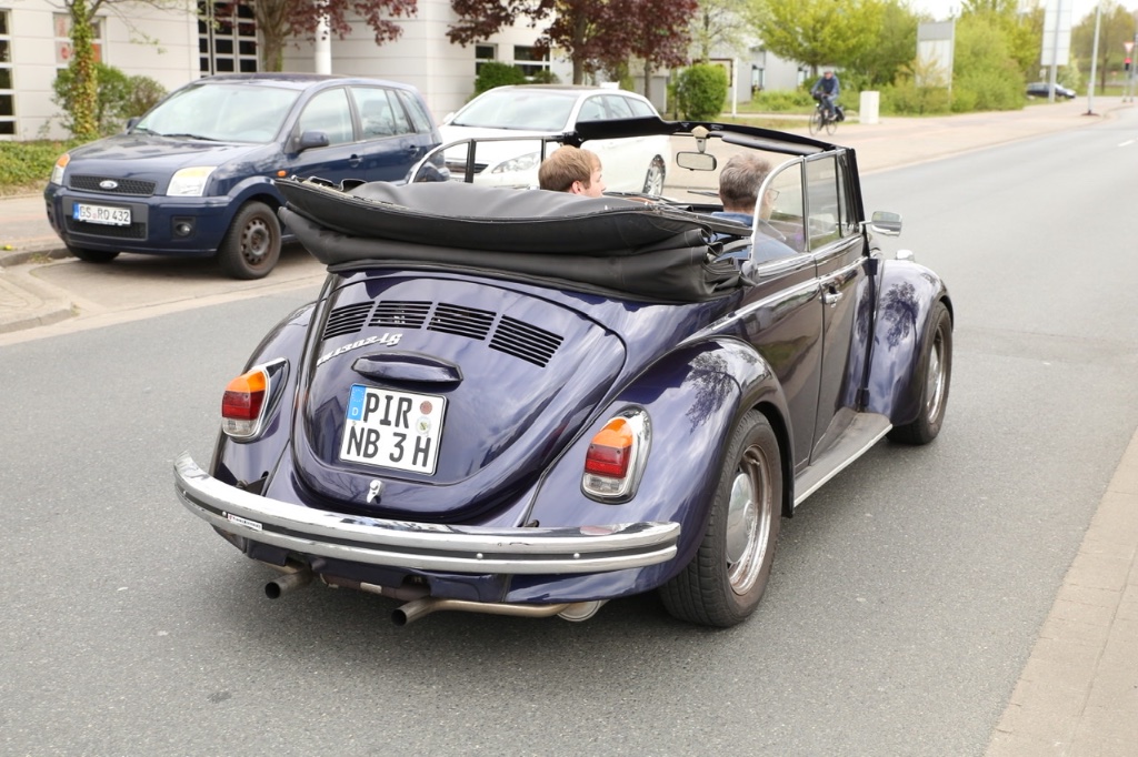

Beitrag von oberfeld0899 »
Tolle Arbeit :obscene-drinkingcheers:
Und auch noch die richtige Motorhaube mit 28 Schlitzen!
Bin neidisch,
Grüße Michael
Xmil
Beiträge: 881
Käfer: 1302LS
Käfer: 1302A Flitzpiepe
Fahrzeug: Tesla M3LR
Wohnort: Dresden
Beitrag von Xmil »
Kannst du das bitte aufklären, im März 72 waren es nur 26 Schlitze
