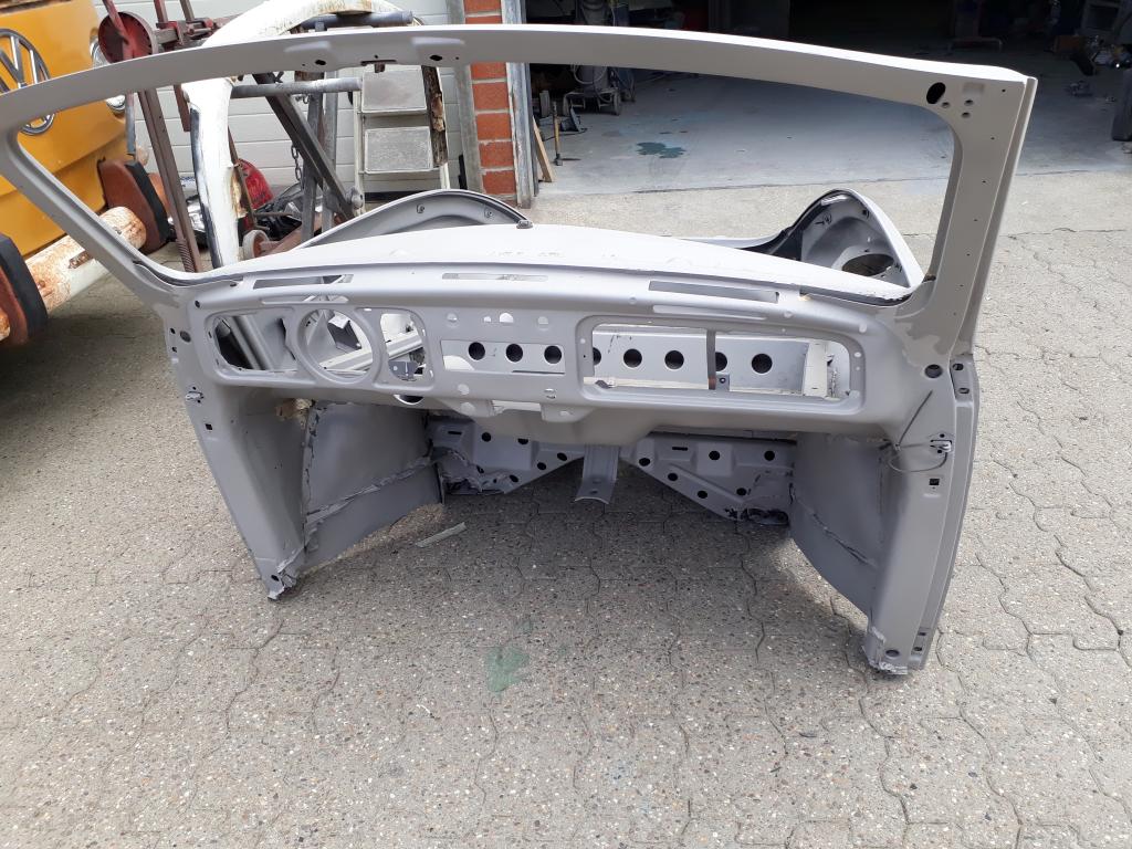

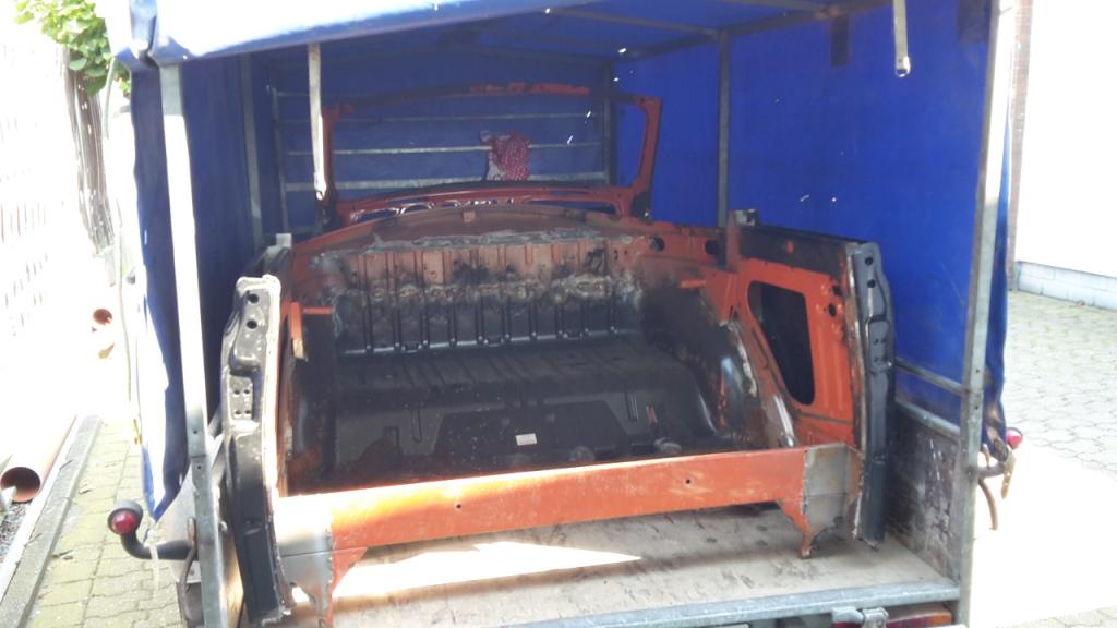

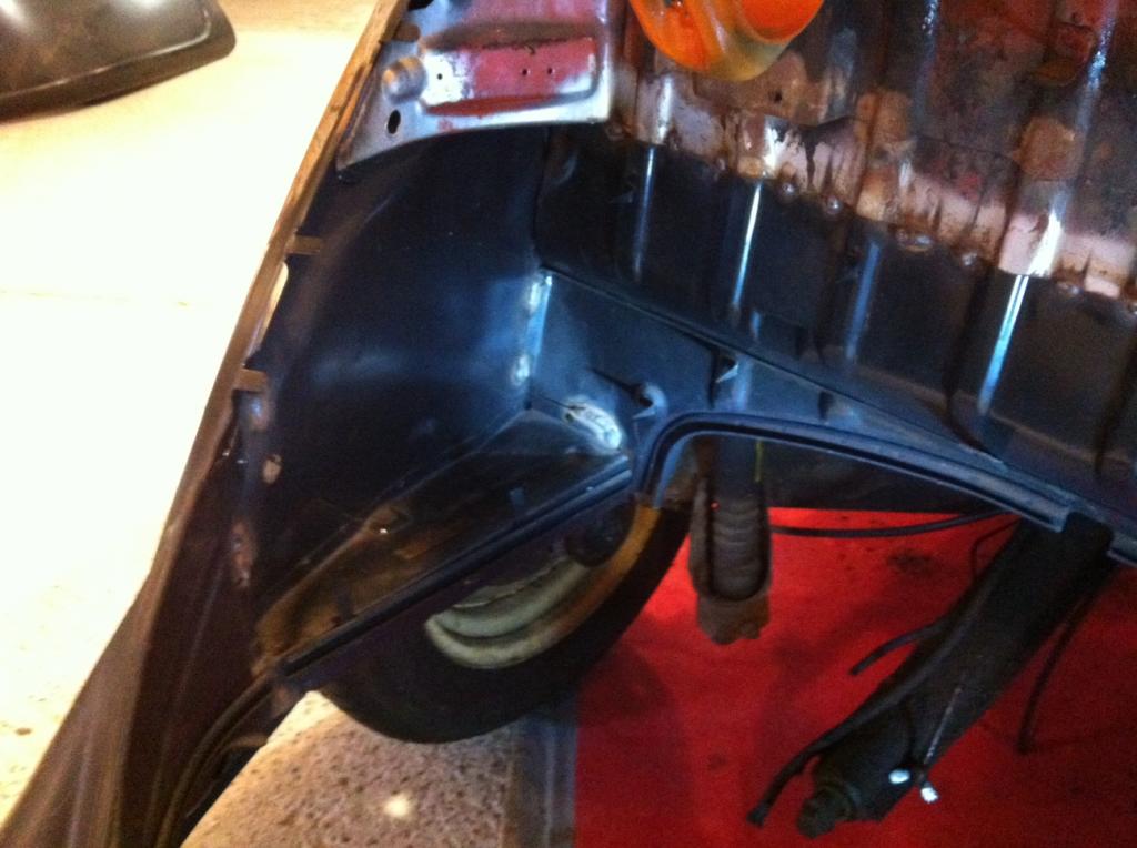

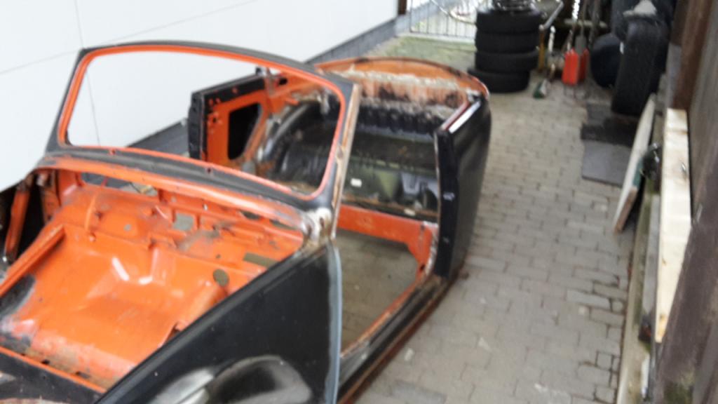

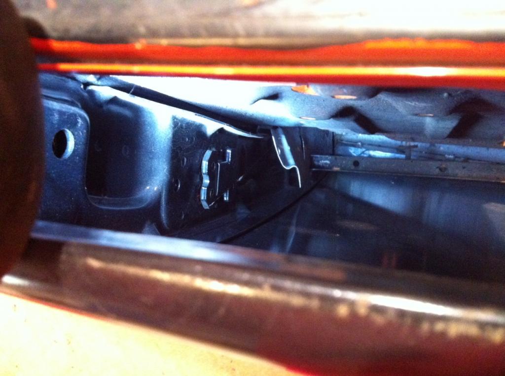

Vor ein paar Jahren habe ich eine 20 Jahre zuvor teilrestaurierte Karosserie plus Bodengruppe erworben.
Pro:
  • - 4 NOS Seitenteile, heute nur schwer zu bekommen und sehr teuer
    - NOS Frontblech
    - weitere NOS-Bleche im Heckbereich
Contra:
  • - die Warmluftkanäle + Cabrio-Schweller
    - die Spritzwand
Eigentlich nicht schlecht, oder?

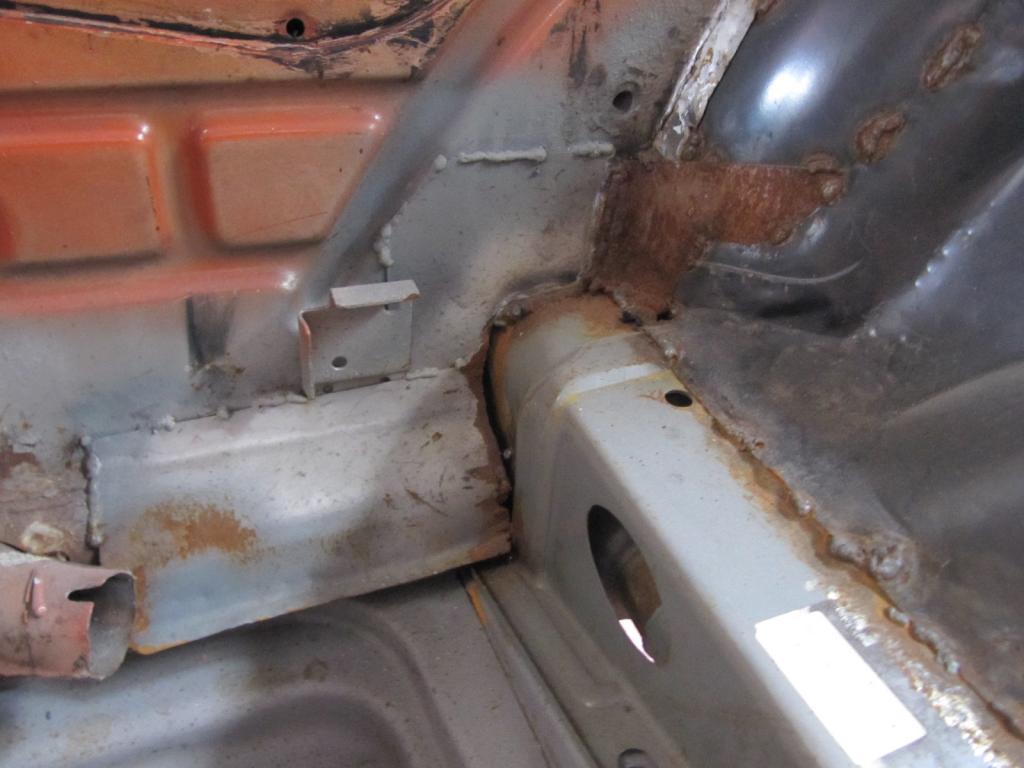

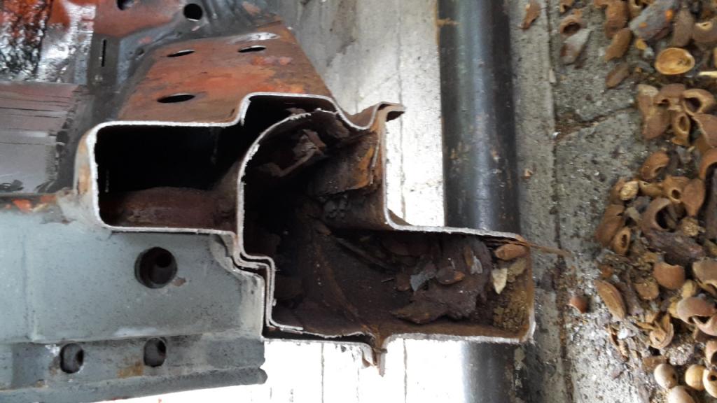

Die Warmluftkanäle wurden nicht gemacht, und auch sonst wurde leider geschludert. Hier weitere Bilder.

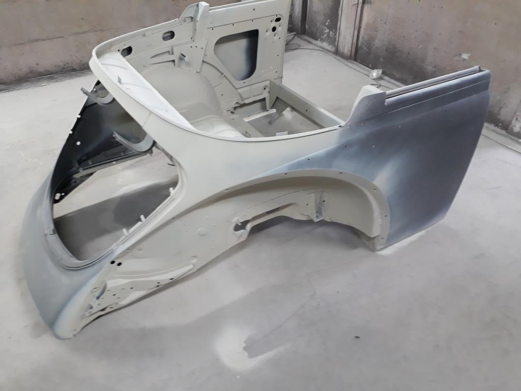

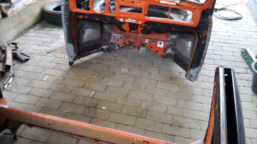

Nachdem alle schadhaften oder stümperhaft instandgesetzten Bereich herausgetrennt waren, ging es zum Strahlemann und direkt danach zum Lacker für eine erste 2K-EP-Dusche.

Ich suche für das hier vorgestellte Projekt die inneren Seitenteile unten. Da musste ich einiges wegschneiden, und nun ist da ein Loch.
Hat da jemand was anzubieten? Bitte um PN ...

Dann habe ich noch zwei Rahmenköpfe, einmal NOS und einmal Repro.

Woher hast die NOS Spritzwand und hat die in den Hohlräumen, wo die Schrauben zum Napoleonhut aussen durchgehen, Versteifungsbleche drin?
Meine Repro nämlich nicht.
Kannst davon evtl ein Foto machen?
