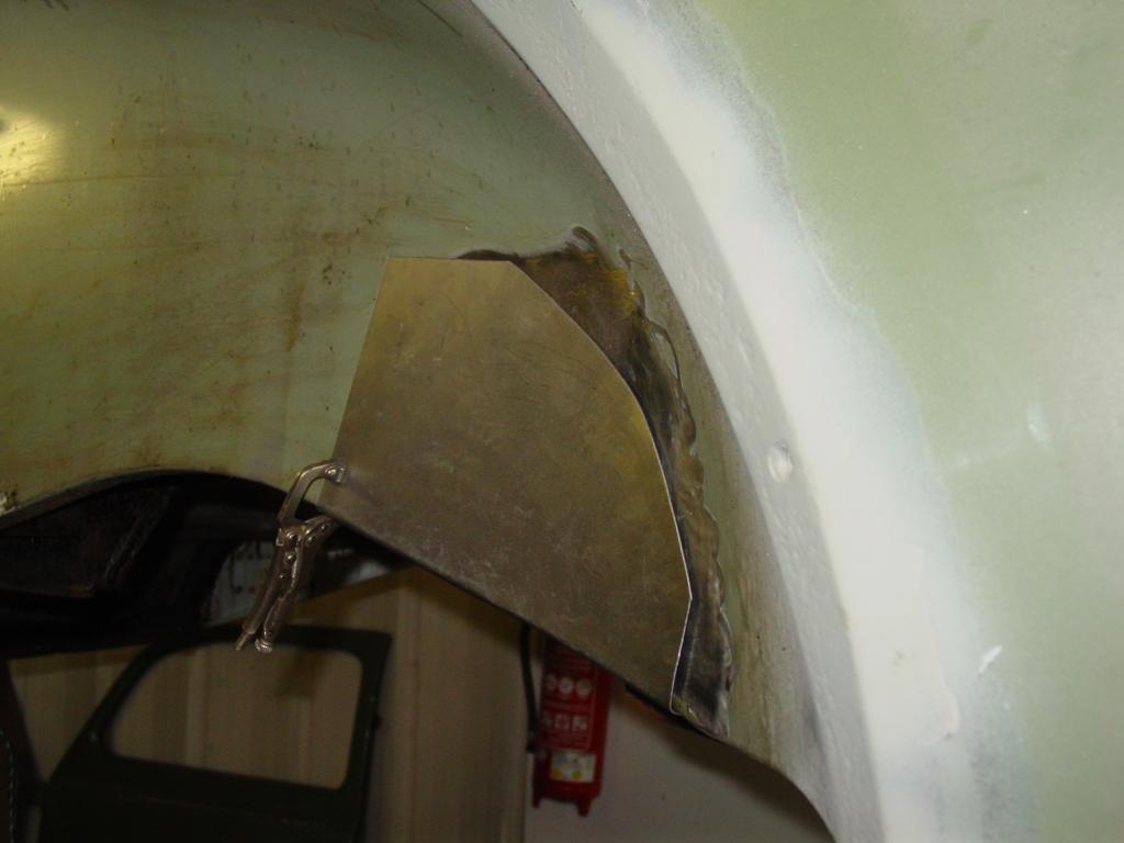

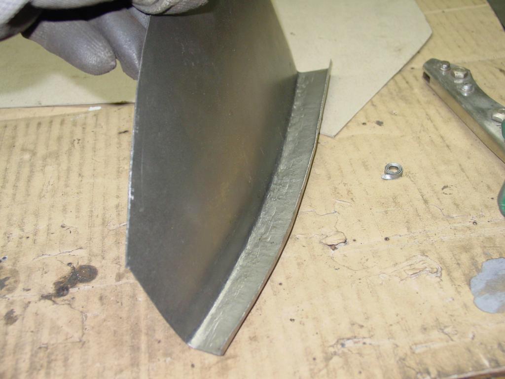

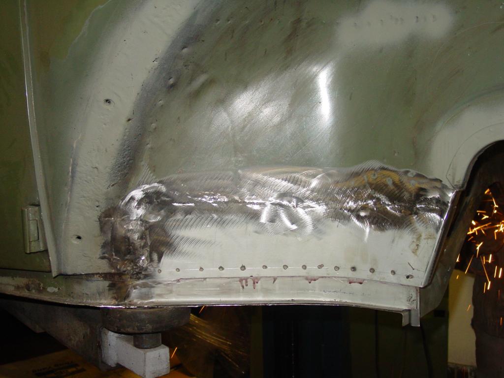

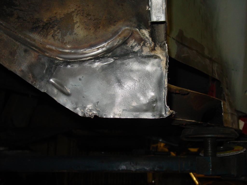

Heute war Blechkrummprügeltag...
Da fehlt noch was
Da fehlt noch was
Grobe Richtung stimmt
So passt das schon
So passt das schon
fertig!
fertig!

Hey VeeDee,
Hast du erster abgekantet und dann geformt oder andersrum?
Bin grad am gleichen Blech dran :confusion-waiting:
Beiträge: 3474
Re: Zuckerbrezel - 50er für Zwischendurch
Erst abkanten, dann den abgekanteten Bereich strecken, bis der Bogen passt, und anschließend die Fläche ballig formen. Der kleine Stehkragen ist dann die finale Spielerei...

Wie streckt man denn ein Blech? Wird es mit so einer Zange gemacht? Das könntest du uns doch nochmal genauer beschreiben. Was sollte man sich denn sich unbeding ansvhaffen um das Blech so zu bearbeiten? Welche Ausbeulambosse und welcher Blechhammer ist dein Liebling.
Beiträge: 3474
Ich strecke das Blech ganz einfach mit Hammer und Finne auf einer massiven Unterlage, in diesem Fall ein Stück Doppel-T-Träger, an anderer Stelle ein Stück Eisenbahnschiene. Mit jedem einzelnen Schlag wird das Blech gestreckt, und irgendwann sollte die Kontur dann passen.
Denke, ich werde mal ein paar Blechbearbeitungsgrundlagen in der entsprechenden Rubrik posten, mit dazugehörenden Bildern. Dazu brauche ich aber einen Mithelfer, der das Ganze aufnimmt.
Zum "Lieblingshammer":
Ist ein ganz normaler Schlosserhammer mit 500g geschmiedetem Kopf und Kohlefaserstiel. Ansonsten verwende ich verschiedene Kugel-, Glätt- und Schlichthämmer und Hämmer aus Holz, Kunststoff und Alu. Alles keine "Wunderwerkzeuge".
:character-oldtimer: Zu Eurer Sicherheit:
Bei der Bearbeitung von Metallen immer Hämmer mit geschmiedeten Köpfen nehmen. Die billigen aus den Baumarkt-Aktionsständern sind in der Regel nur gegossen, und ruck-zuck hat man mal einen Splitter im Auge!
Heilix Blechle

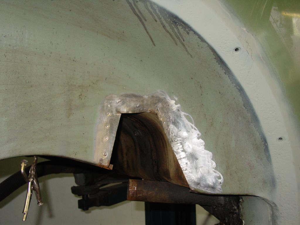

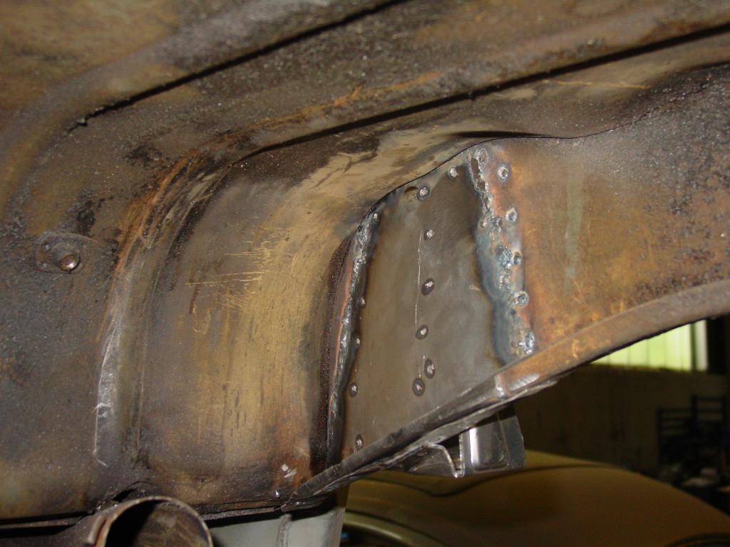

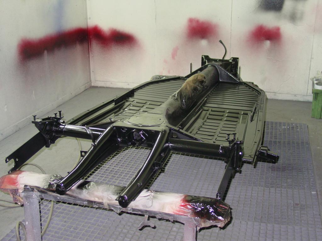

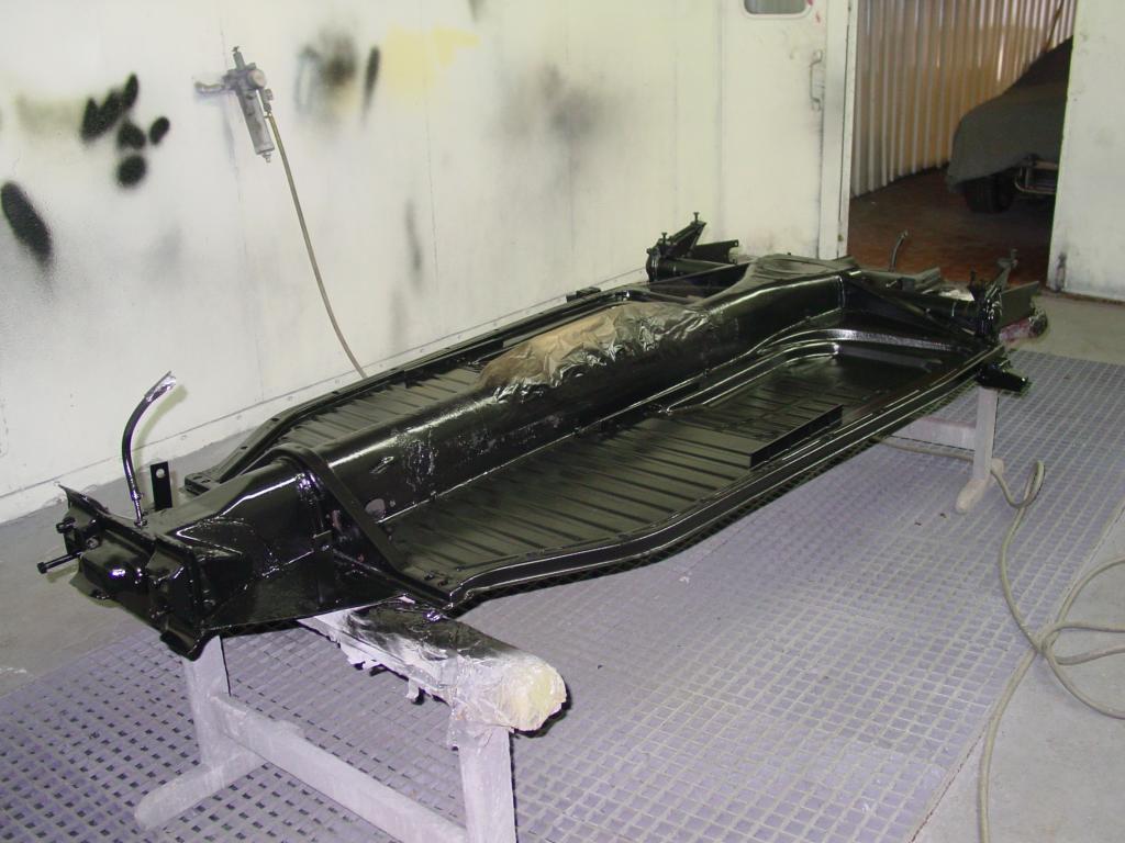

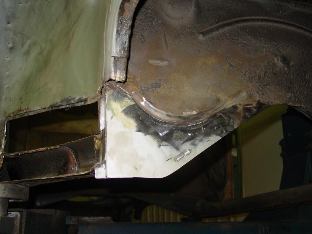

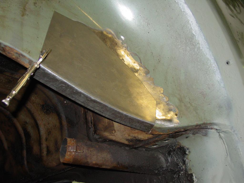

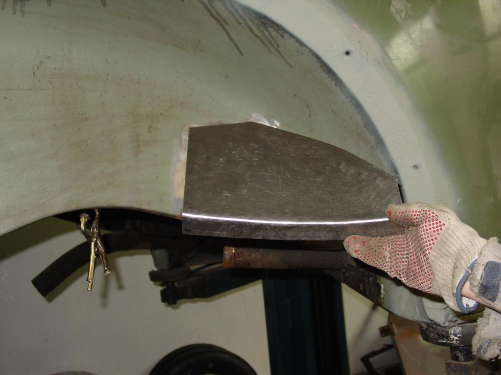

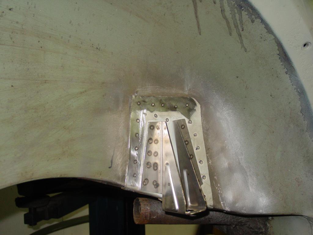

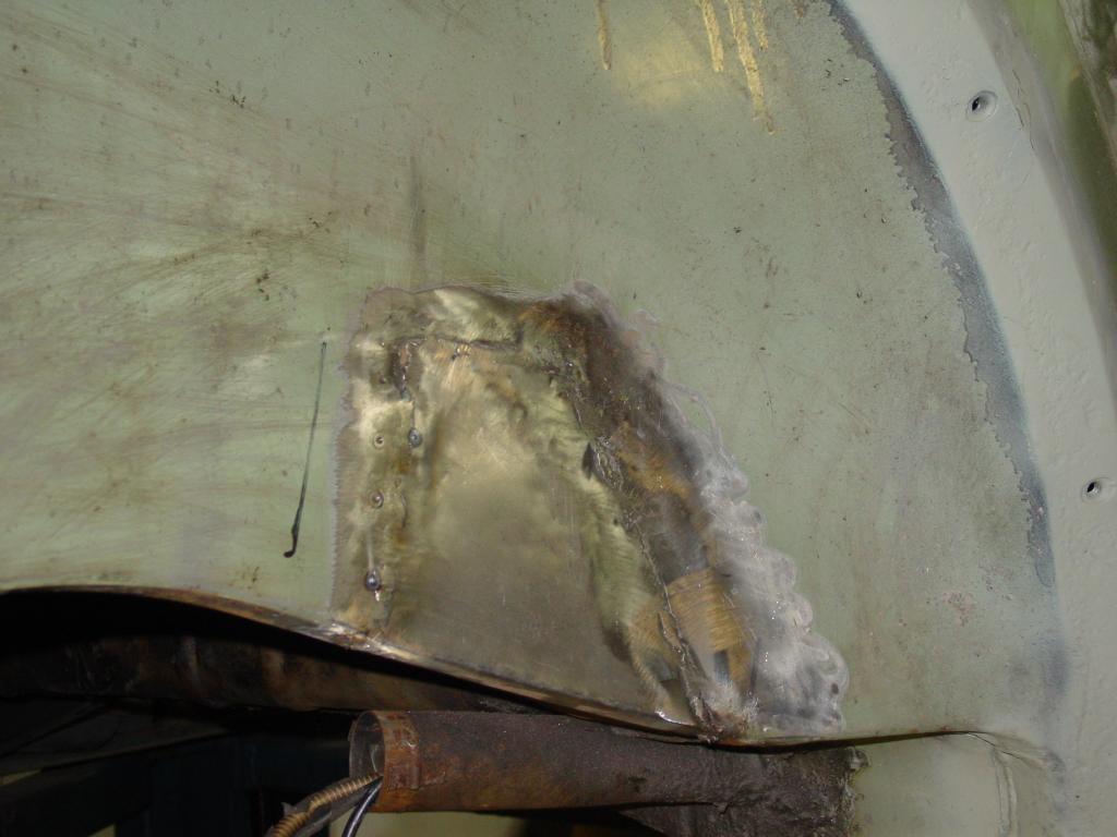

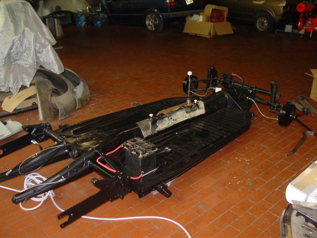

Samstag hat der Auszubildende als Fingerübung die Oberseite vom Chassis geschwärzt, und heute ist das Radhaus fertig geworden, samt Verstärkung und Stütze
Radhausabschnitt drin
Verstärkung drauf
Verstärkung drauf

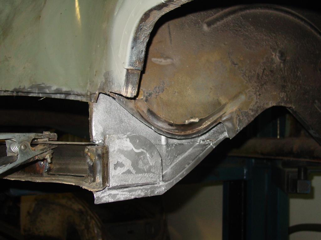

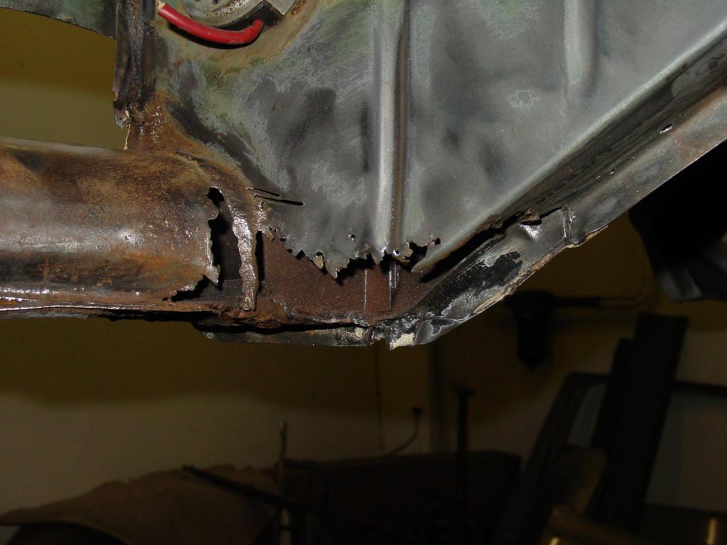

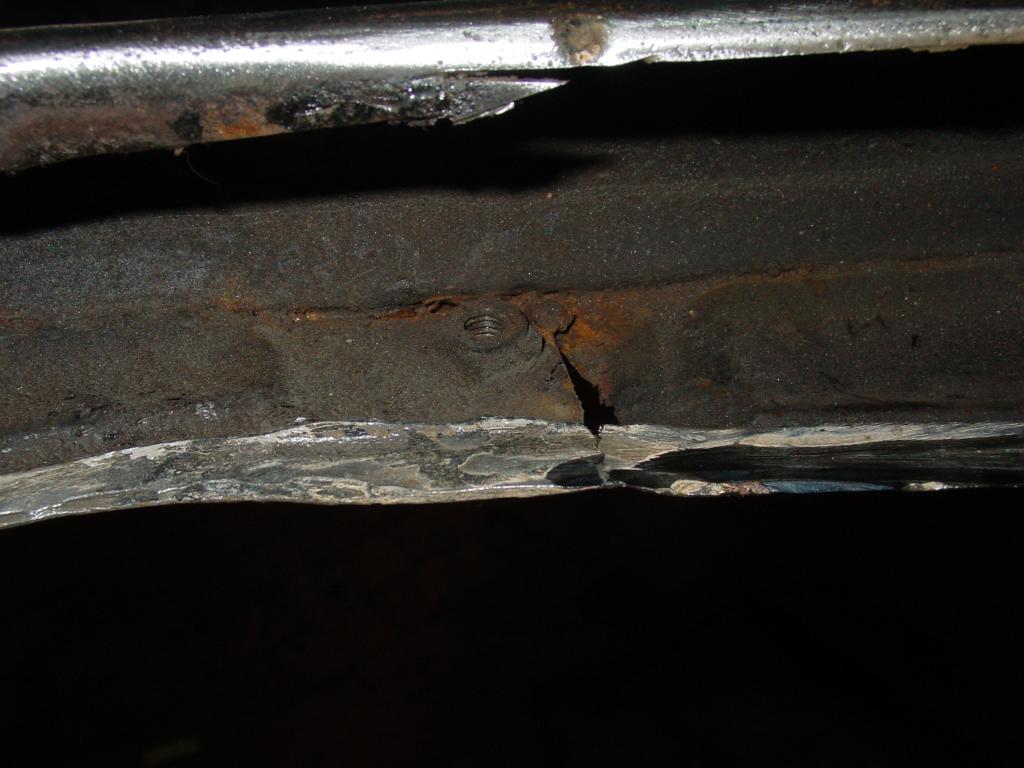

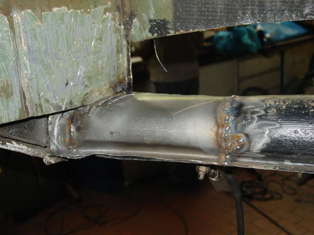

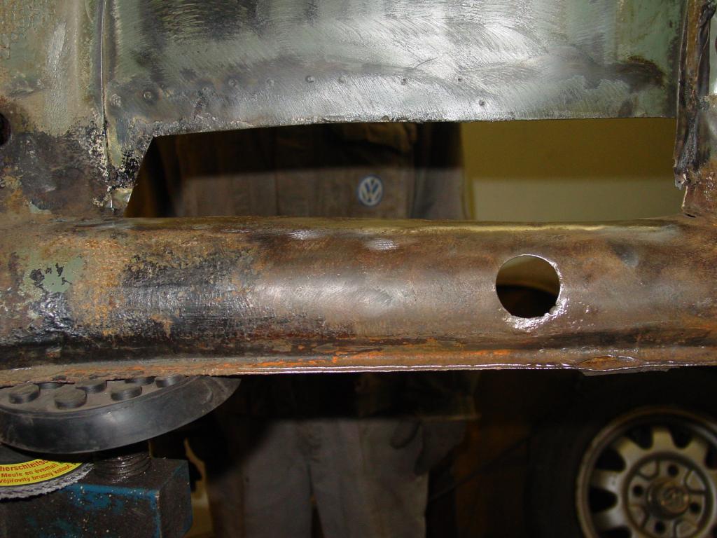

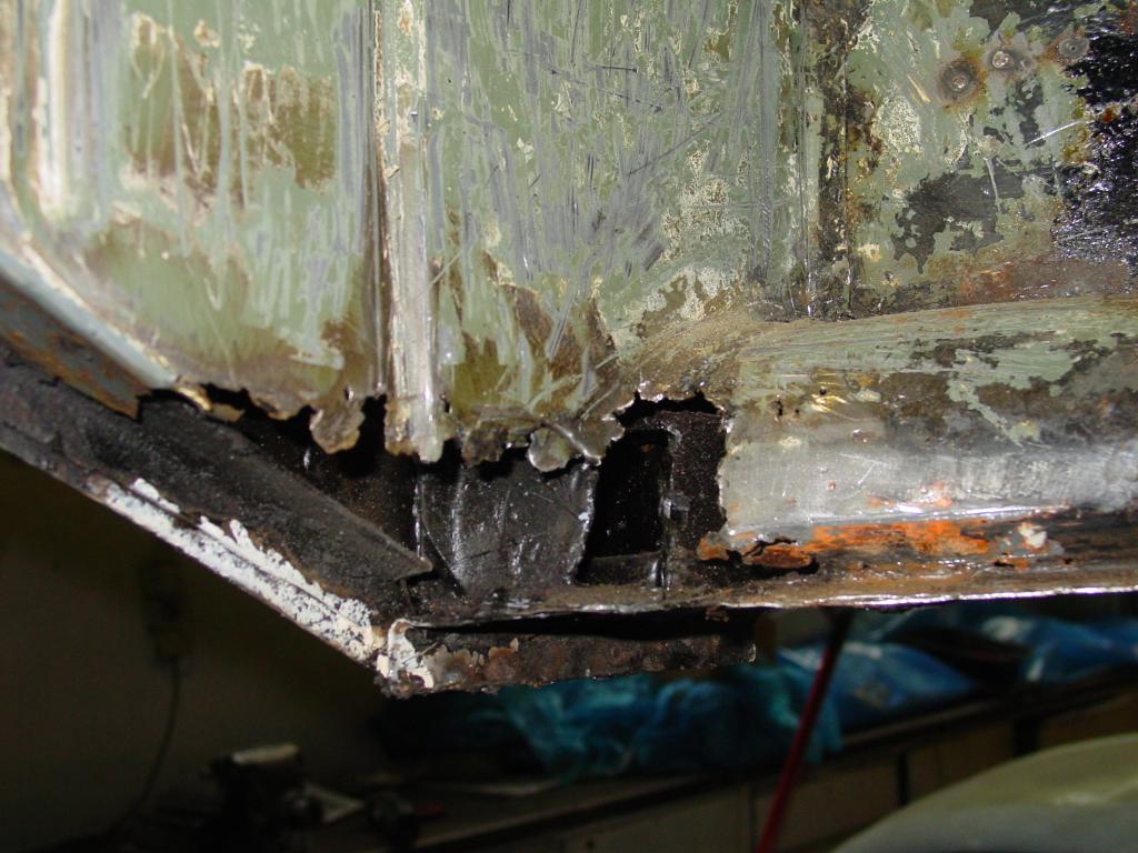

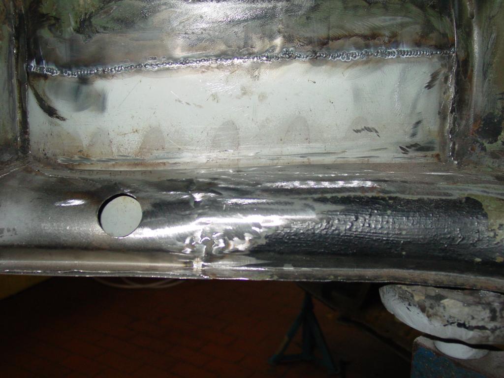

Weiter gehts: Schwellerspitze vorn rechts
Top: Ende vom Warmluftkanal

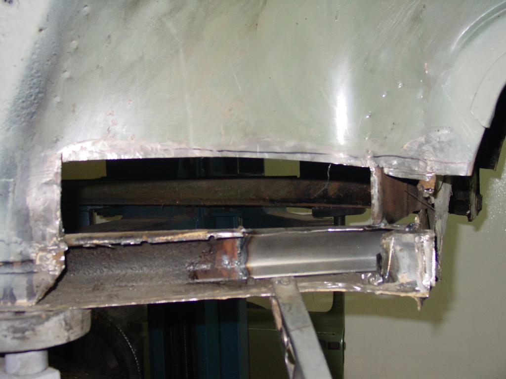

Spritzwand und Schweller von innen

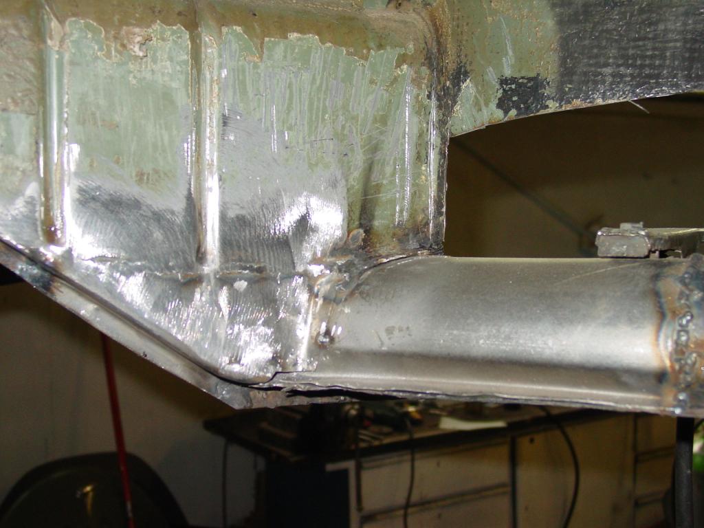

Innenschweller repariert

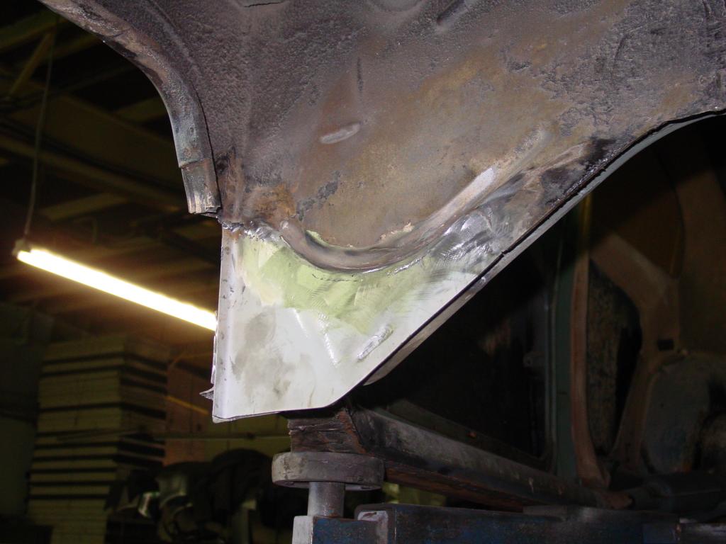

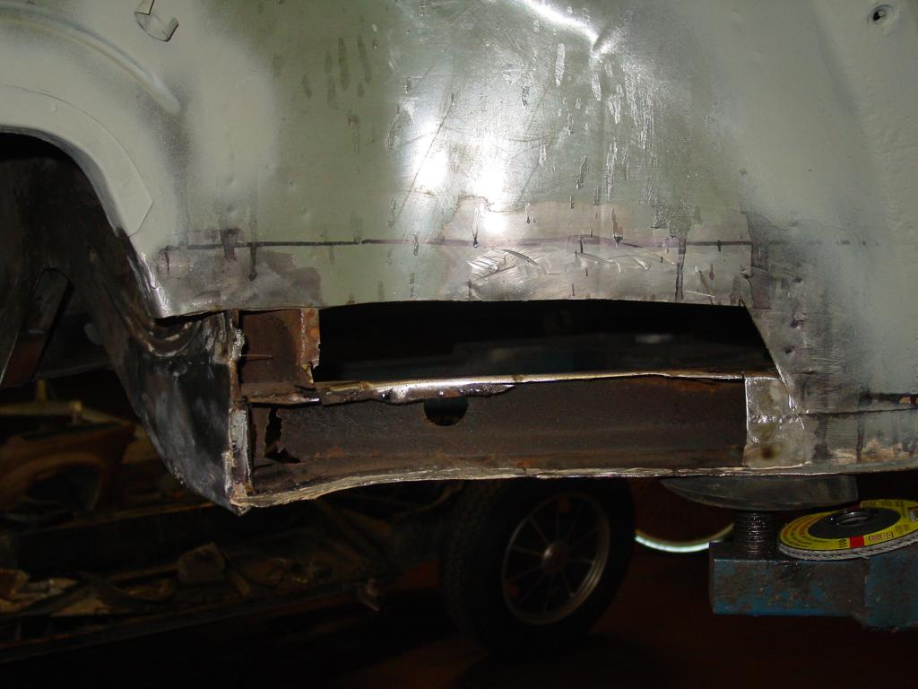

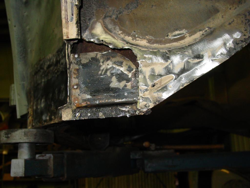

Ecke rechts fertig, jetzt ist links dran
Schwedenstahl?
Schwedenstahl?

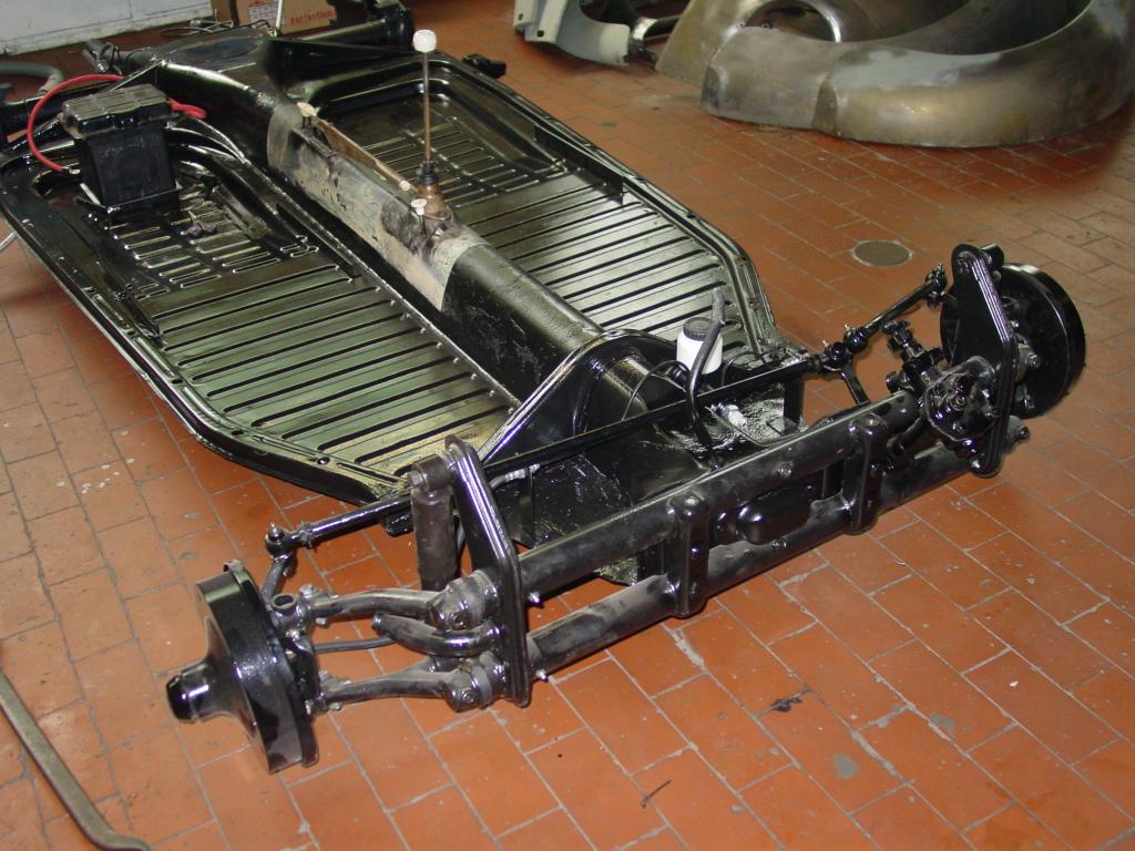

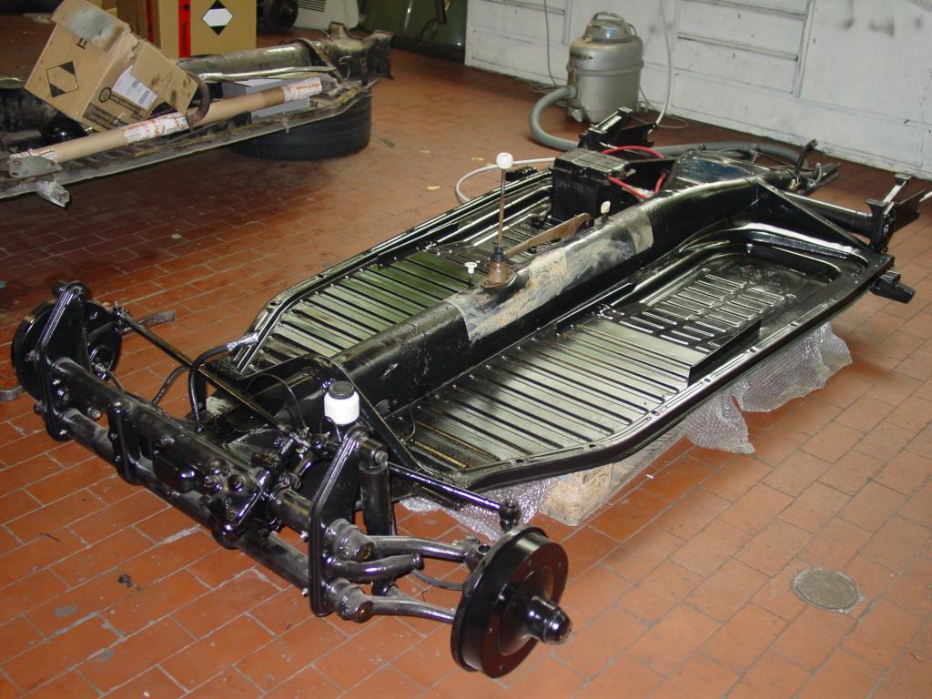

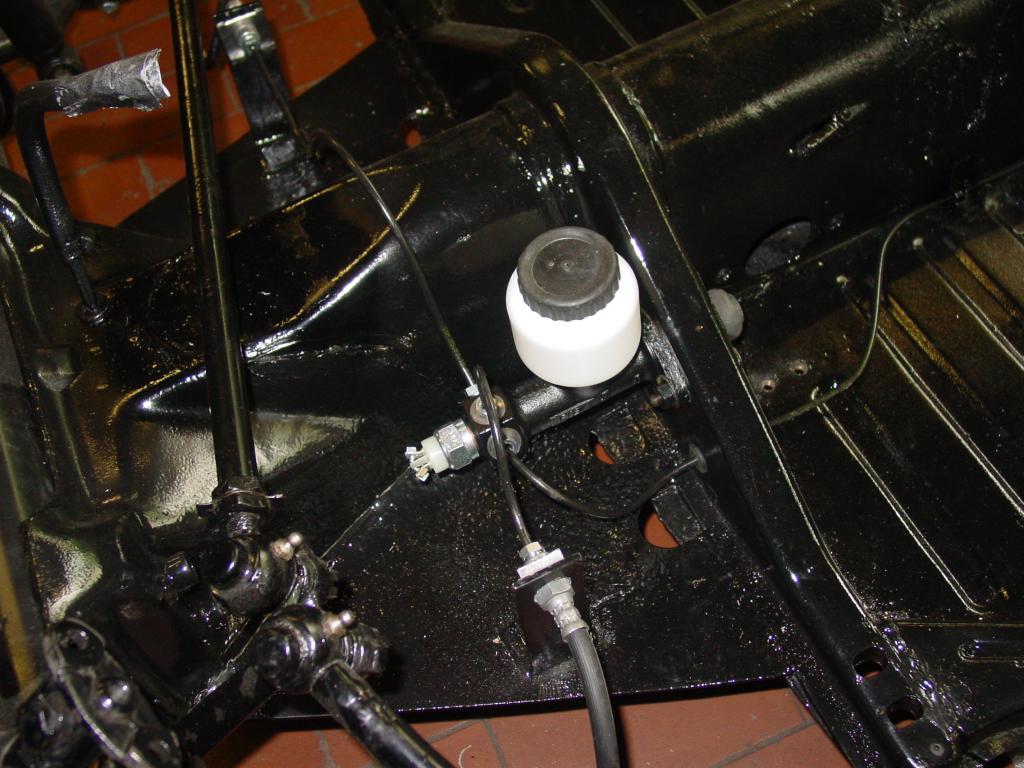

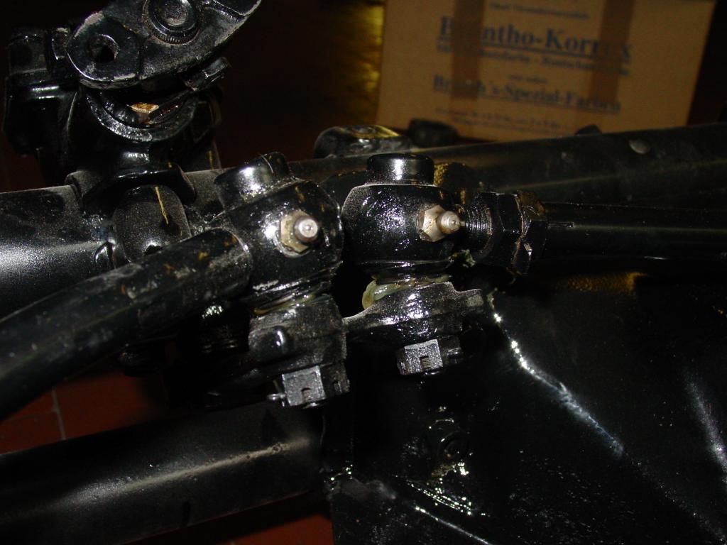

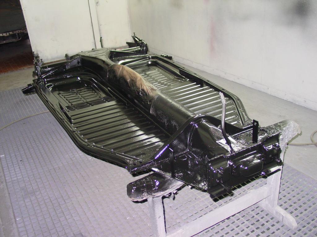

Bodengruppentherapie die zweite: Brezel
Spurstangenköpfe original mit metallischen Dichtscheiben
