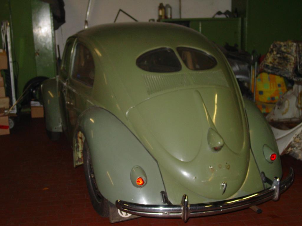

Vor gut 4 Wochen hab ich was richtig leckeres in die Werkstatt geholt: eine 50er Schwedenbrezel.
Da es in Schweden keine Salzbrezeln gibt nenn' ich das Ding eben Zuckerbrezel.
Warum? Seht selbst

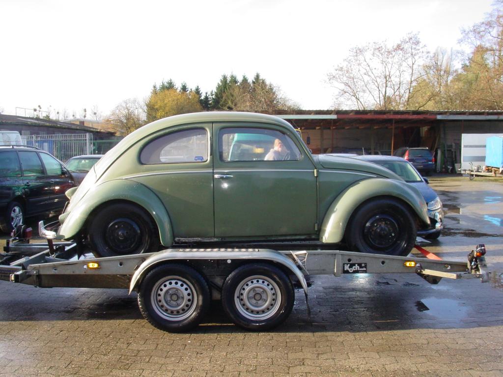

- Abgeholt

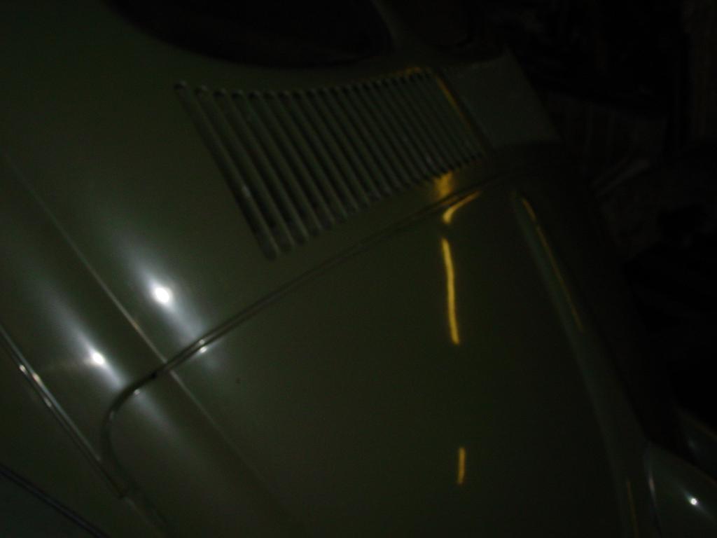

- leicht wellig

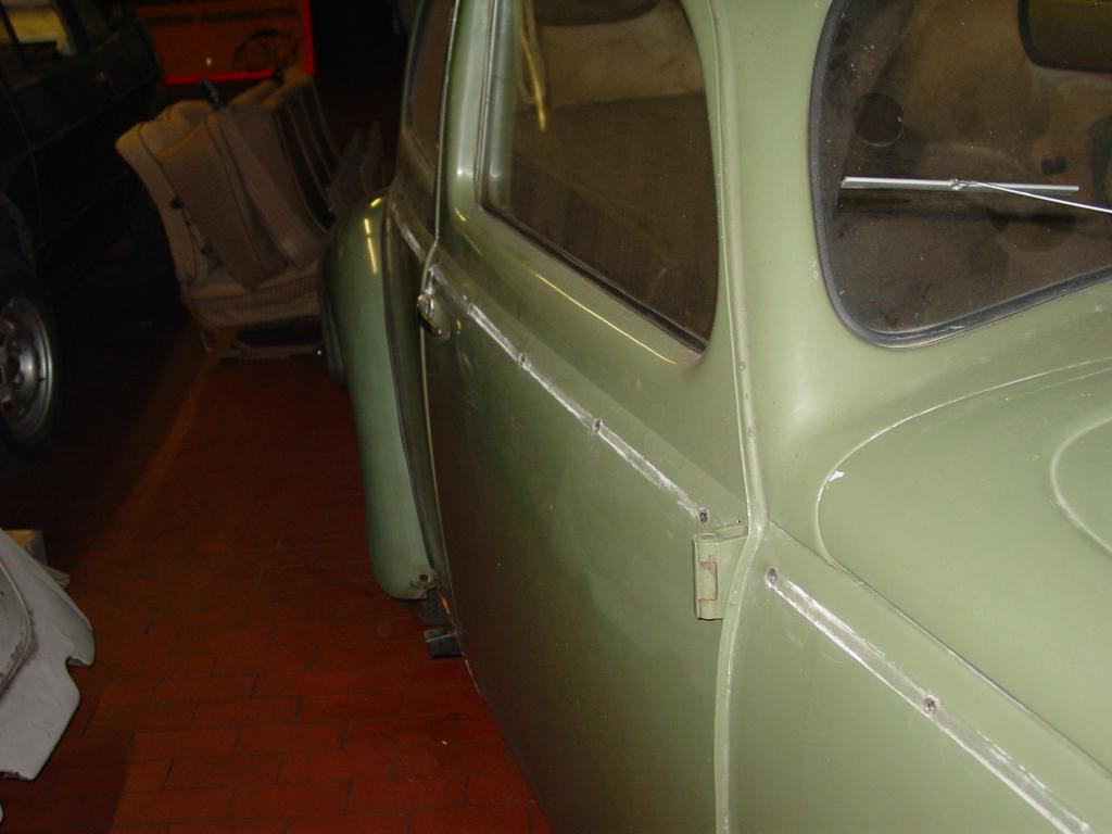

- etwas geflickt

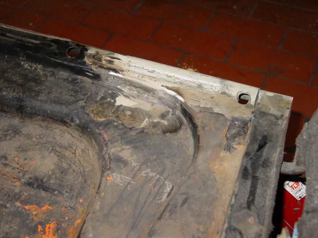

- Endspitze geschweißt, schön falsch

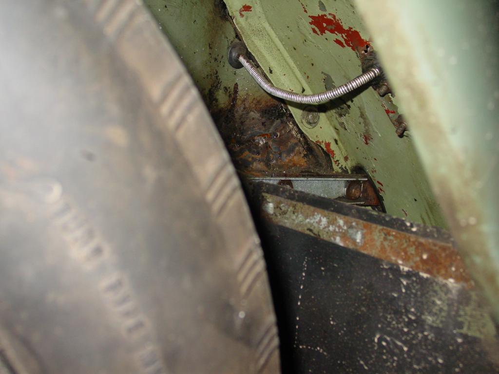

- Recht gute originale Innereien

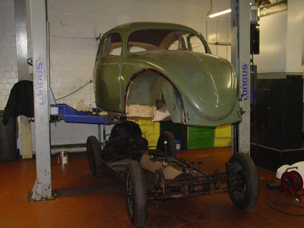

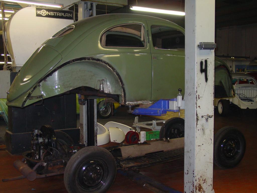

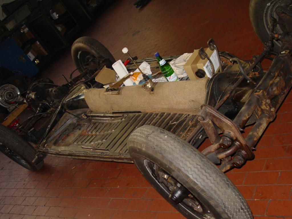

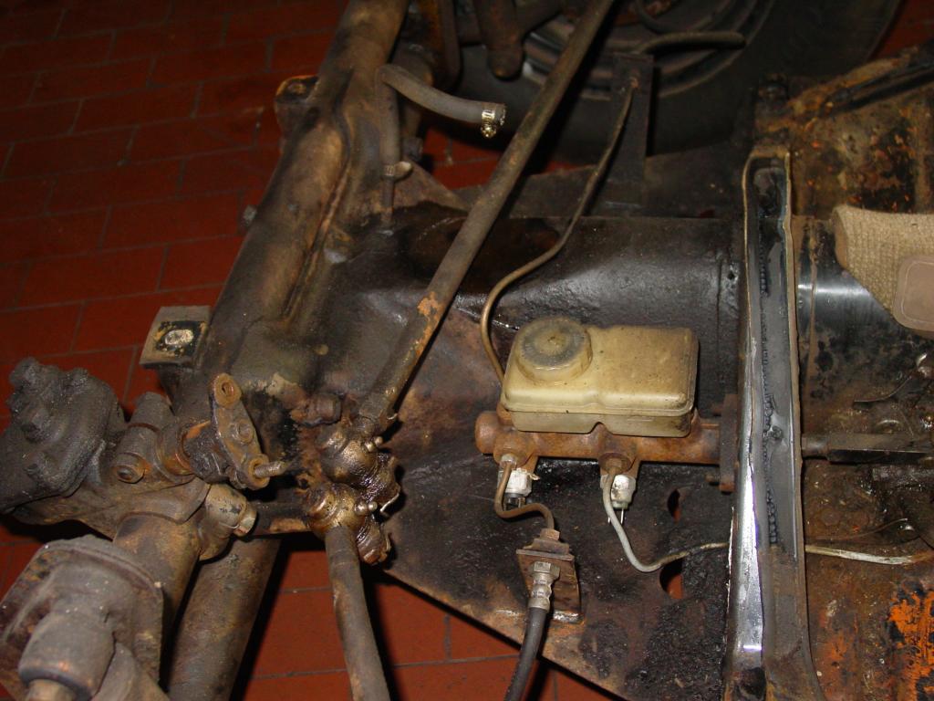

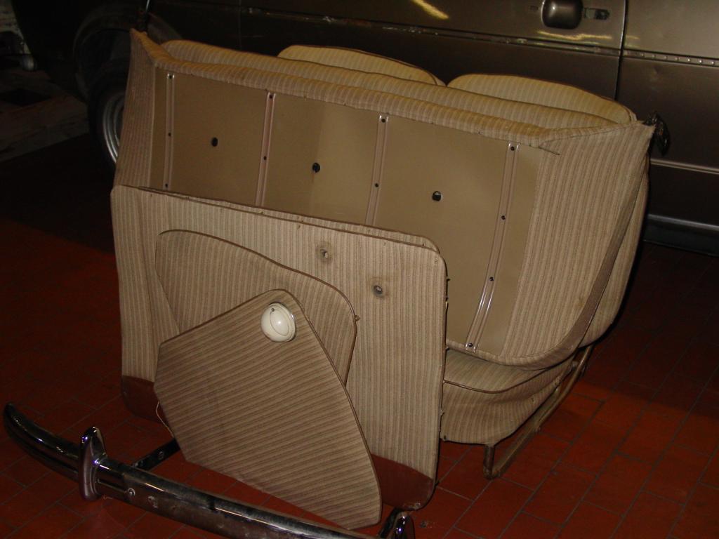

Nun, Masterplan ist patiniertes Original.
So einfach haben wir noch nie einen Käfer zerlegt bekommen. Alle Schrauben wie gerade reingedreht, und sogar die Stoßdämpferbuchsen lißen sich einfach von den Bolzen abziehen.

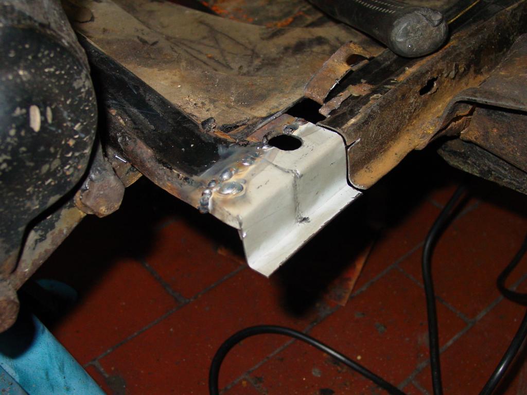

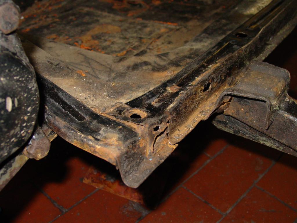

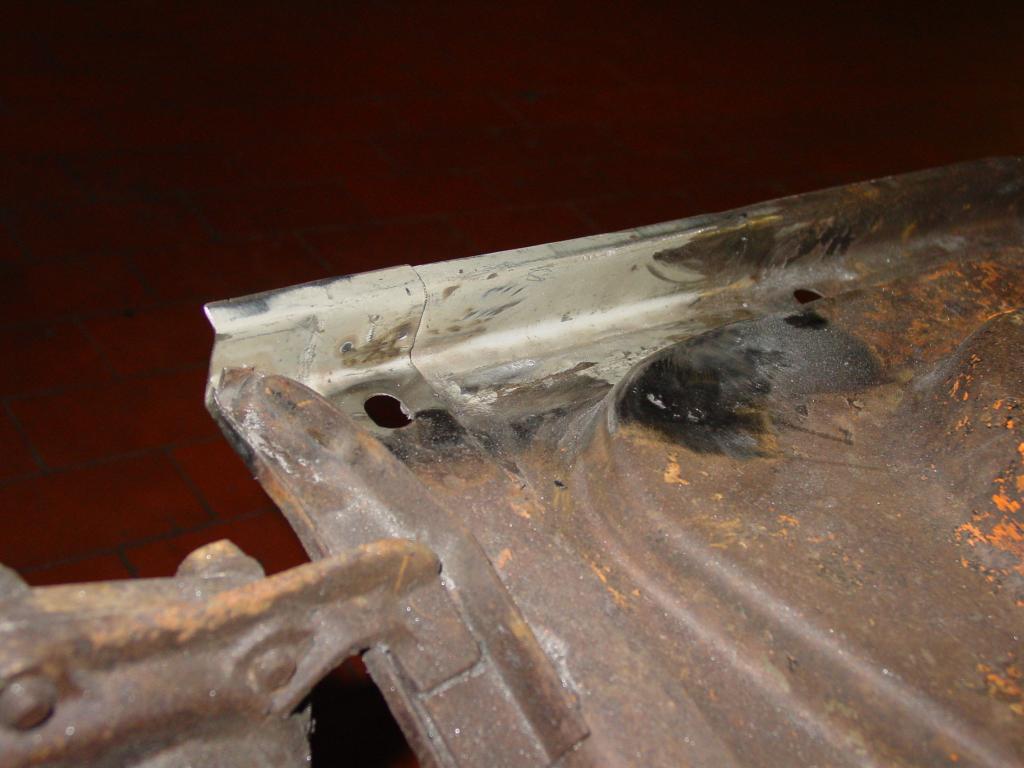

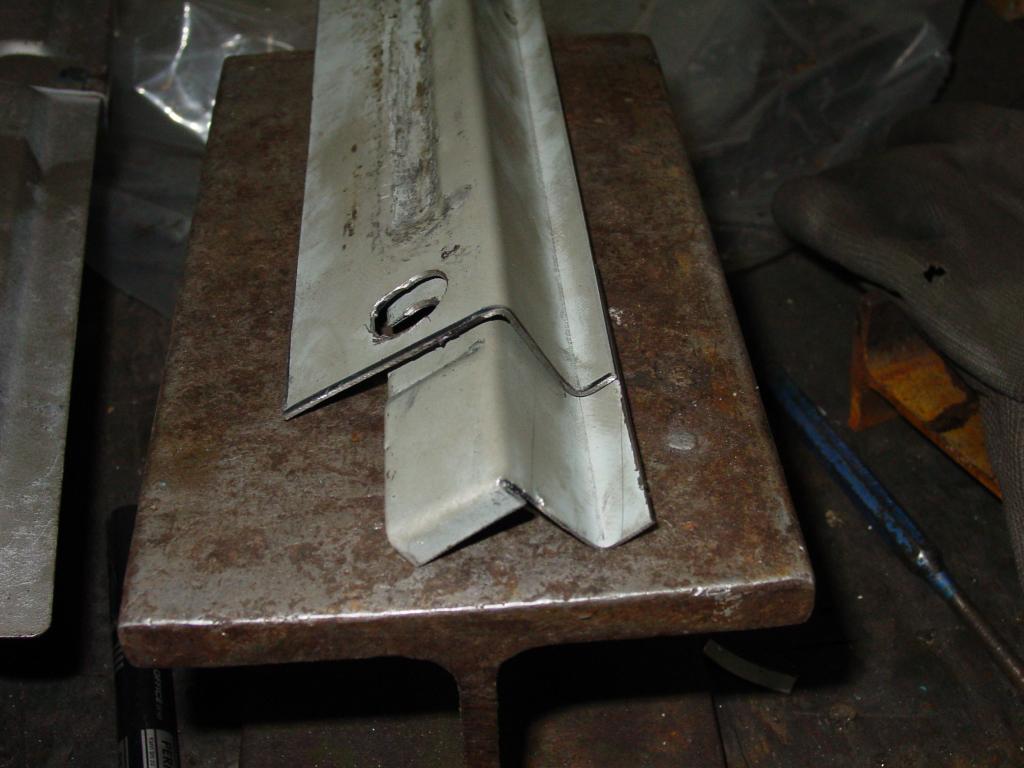

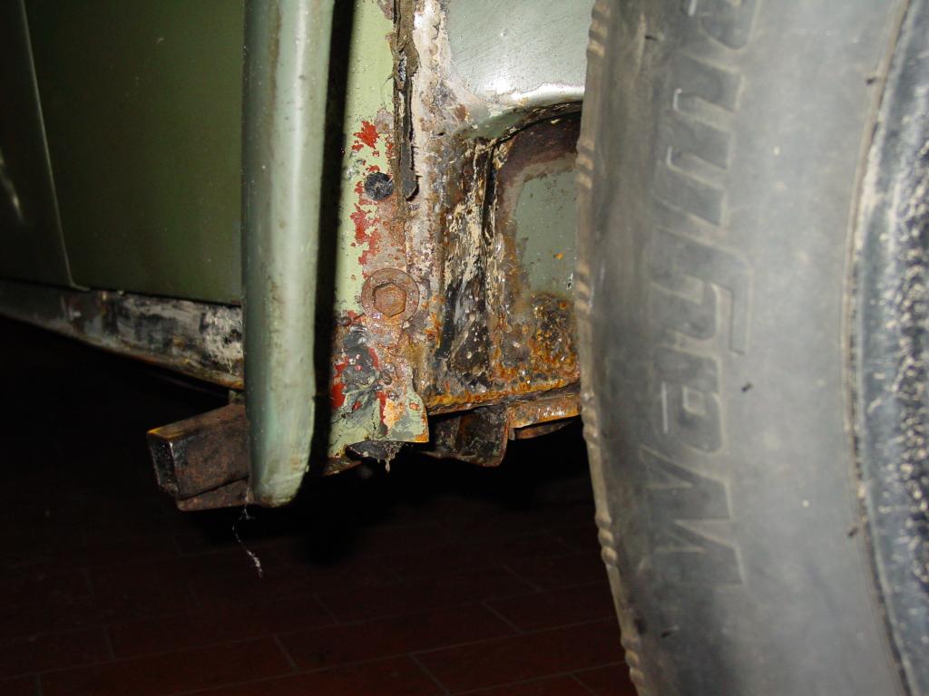

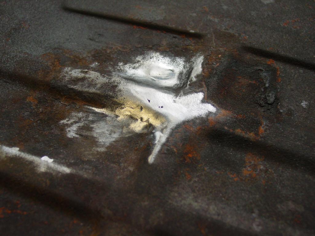

Ein paar kleinere Schweißarbeiten waren dann an der Bodengruppe doch nötig. Verrückterweise, weil irgendwer an merkwürdigen Stellen unsinnige Löcher gebohrt hat.
Nur eine ernsthafte korrodierte Ecke, das wars. Nun wird an Bodengruppen bekannterweise nicht gespachtelt, und wenn hinterher nichts mehr zu sehen sein soll, ist sorgfältiges Arbeiten angesagt.
Wagenheberaufnahme folgt....
