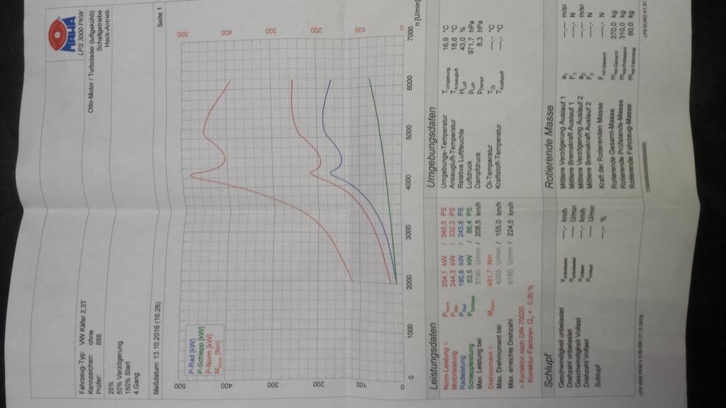

Waren vor ein paar Wochen auf dem Prüfstand gewesen. Einfach um zu sehen was die Zahlen sagen und wir sind ganz zufrieden.
345PS und 480NM bei 1,3bar, hatten sehr mit Schlupf auf der Rolle zu kämpfen trotz Semislicks. Wir haben dann ca. 120kg Bremsscheiben plus uns zwei ( 160kg) auf die Rücksitzbank gesetzt, da gings dann. Oben raus ist die Kupplung dann aber leicht gerutscht.
Danach auf anraten unseres Abstimmers haben wir die Wastegatefeder nochmal kontrolliert und haben 2 Federn (1,5 bar) reingebaut. Die Vermutung war das das Wg durch die 1 schwache Feder schon aufgeht bevor wir Steuerdruck haben. Und es hat gestimmt. Jetzt mit min. 1,5bar macht er noch viel mehr Spaß und die Kupplung rutscht obenraus immer.

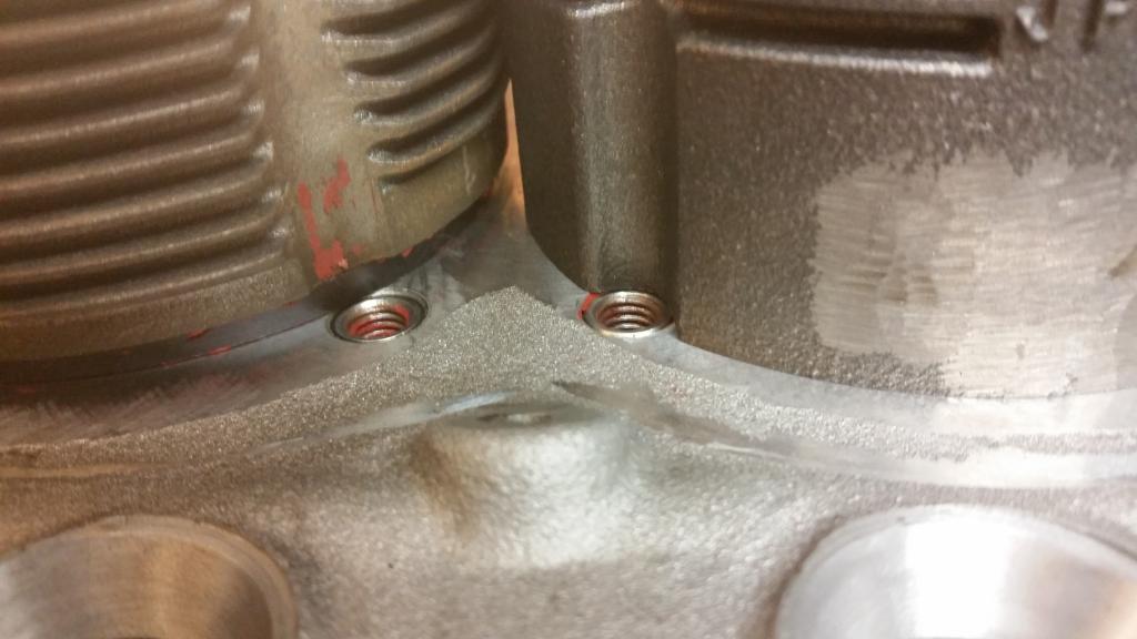

Beitrag von kglout »
apropos dickwandzylinder ... ich hab die JPM die sind am Kopf 104 mm passt mit 8mm Stehbolzen so grade ;)

Die sind ja mal geil...was haben die Dinger gekostet?

Poloeins hat geschrieben:Die sind ja mal geil...was haben die Dinger gekostet?
http://en.jpmotorsports.se/ms/ms/j-p-mo ... 01226-p-5/
ca 800 Euro...

@Kersten
Wir haben auch 94er Dickwandzylinder. Hat mir Richie Webb besorgt mit leichten Anpassarbeiten passt es auch mit 10er Stehbolzen. Kosten glaub ich 400€, top Preis.

Von wem sind die 94er Dickwandzylinder und welches Maß haben die aussen zum Kopf?
sebi2276
Beiträge: 261
Re: 2276 The Best of the Rest
Beitrag von sebi2276 »
Der Aussendurchmesser ist glaub ich 103,5mm von wem sie sind weiß ich nicht. Waren aber auf den ersten Blick super und die Bohrung maßhaltig. Länge musste ja eh noch angepasst werden.
