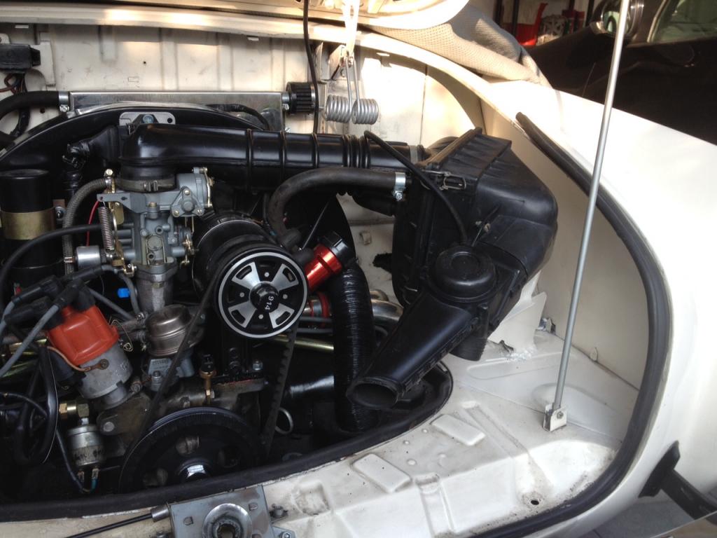

so habe die erste Fahrt hintermir, kalt im Teillastbereich bei unteren Drehzahlen kam es zu Fehlzündungen mit Knallen, dann nach kurzer Autobahnfahrt waren diese verschwunden, Wagen zog aus 50kmh im vierten Gang sauber, stotterfrei hoch wobei wenn das Gespedal durchgetreten wird erst ein kurzer Ruck durch den Wagen ging, bald wie ein Mini-Turboloch. Die Zündung habe ich auf 7,5° vor OT eingestellt, jetzt frage ich mich nach der Aussage von Orra ob ich noch etwas früher einstellen sollte.
"Einige "frisierte" Zentralvergasermotoren benötigen etwas mehr Frühzündung um sauber zu laufen und ruckfrei durch zu ziehen."
Mein Motor, 1679ccm, NW original, Köpfe original, Ahnendorp Streetsport, Vergaser 37er von GW, CB Ansaugrohr, THSZ Zündung mit Unterdruck von Tafel

Zündung wurde mit dem Unterdruck-Verteiler auf etwas mehr Frühzündung eingestellt, was dem Ruckeln aber nur geringfügig ab Hilfe getan hat.
Seit heute werkelt nun ne 123-Ignition OHNE Unterdruck drin rum.
Diese wurde auf knapp 10° vor OT eingestellt.
Ruckeln ist nun nur noch ein kurzes Loch, aber kein Springen mehr!! So kanns schon fast bleiben!
Danke an die Unterstützung, auch die per PN
Gruß Michael
Werde am WE nochmals den Vergaser durchmessen (Lambda). Nicht das da nun noch was ganz ausser Richtung läuft, nach dem ganzen gefummel. ;-)
Back to basic!
roller25
Beiträge: 1007
Wohnort: Löningen
Re: Beschleunigungsloch mit 37mm Vergaser auf 1600er AS
Beitrag von roller25 »
Hallo
So, hab dann letzte Woche endlich mal wieder Zeit gehabt, was zu machen. Es war ja noch ein leichtes Ruckeln vorhanden, beim Beschleunigen aus niedriger Drehzahl mit "Halbgas" (bei Vollgas wars ein kurzer Schlag!)
- Ansaugrohr gegen Original-getauscht (kaum Änderung!) :x
- Zündung steht irgendwo um 12°, es ist aber kein Rasseln oder Klingeln zu vernehmen (war zwischenzeitlich bei etwas mehr vor OT schon vernehmbar)
Dann doch nochmal das Einspritzröhrchen gegen ein nicht aufgebohrtes getauscht und auf den Trichter (nicht den Spalt zwischen Drosselklappe und Gehäuse) gerichtet. Man kann deutlich sehen, das der eingespritzte Kraftstoff zu einem "Fächer" aufgebrochen wird. :D
(Scheinbar hatte ich das bei früheren Versuchen nicht so sauber getroffen) :?: :o
Heute dann endlich wiedermal gefahren und, was soll ich sagen??
Das Bocken/Ruckeln ist als erledigt anzusehen!! :music-rockout: :music-rockout:
Insbesondere das Bocken bei schlagartiger Vollgasbeschleunigung ist kaum mehr spürbar, lediglich ein minimales einknicken und dann guter Durchzug.
Als nächstes werde ich dann noch einmal das Lambda-Tool reinhängen, um zusehen, wie weit sich die Maßnahmen auf den lambda-Wert ausgewirkt haben.
Gruß Michael

habe jetzt bei meinem 1678er vom Sportluftfilter auf Papierluftfilter umgebaut, nicht so einfach beim Karmann, geklappt hat es mit Teilen vom T2 Bj 77 inkl. Halter, Motor läuft jetzt viel seichter und verschluckt sich nicht beim spontanen Vollgas geben, anscheinend paßt das Unterdruckverhältniss jetzt zu der von Guido gewählten Bedüsung des 37er Vergasers.
Gruß Paul

So, kleiner Nachtrag
Zündung habe ich noch etwas wieder zurück genommen (unter 10°, habe nur die 7,5°Marke drauf)
Verbrauchsmäßig liege ich zwischen 8,5 und 11 liter, je nach Gangart,
wobei die 8,5Ltr. Messung keine Schleichfahrt war und die 11Liter kein Dauervollgas
Da kann ich erstmal mit Leben!
Gruß Michael
