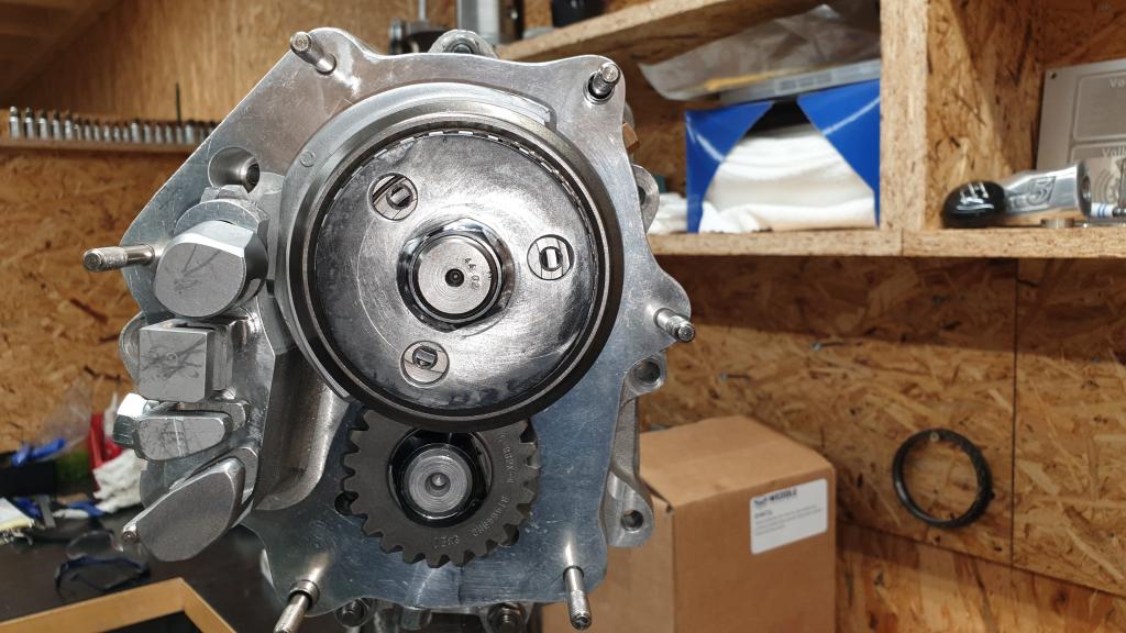

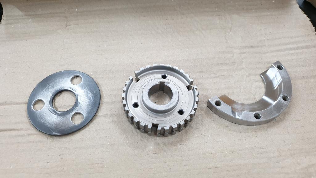

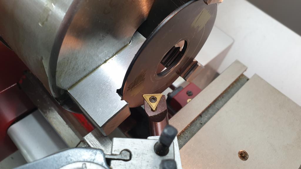

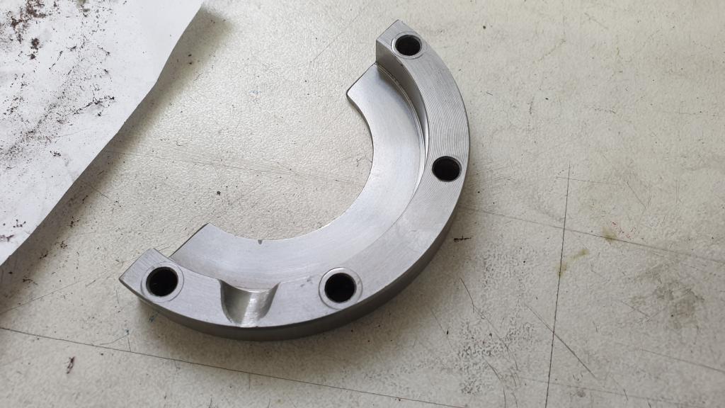

Ich krame das hier nochmal raus,denn ich habe jetzt die zusätzlichen Ölversorgung eingearbeitet:
Mit Hilfe der Drehe angerissen:
Mit Hartmetall vorgebohrt, aber mit HSS aufgebohrt - geht! :handgestures-thumbupright:
Den Lagerhalter habe ich nicht gebohrt, sondern freigeschliffen:

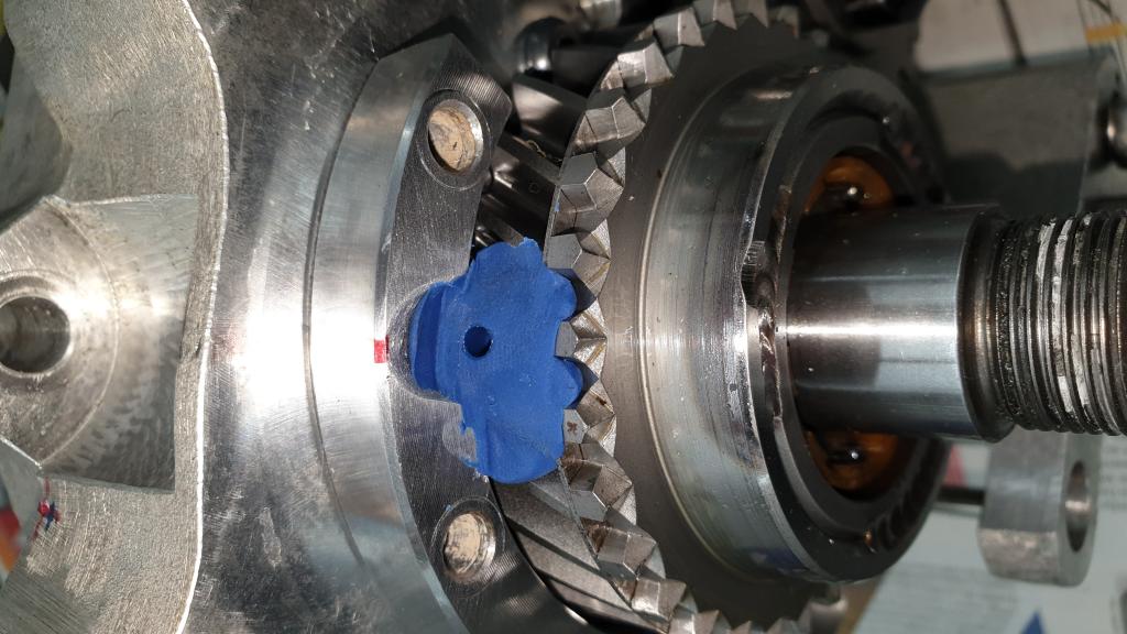

Um mit Hilfe der geplanten Einspritz-Getriebeölkühlung :mrgreen: das Öl mit Düsen von Außen direkt ans Lager zu bekommen. Dies ist eine der fünf geplanten Einspritzstellen:
Prüfung... und Richtung passt 8-)
Den finalen Wiederzusammenbau mit ein paar weiteren Verbesserungen und Einbau des Peloquin gebe ich aber weg, da ich einfach zu viele Baustellen habe :lol:

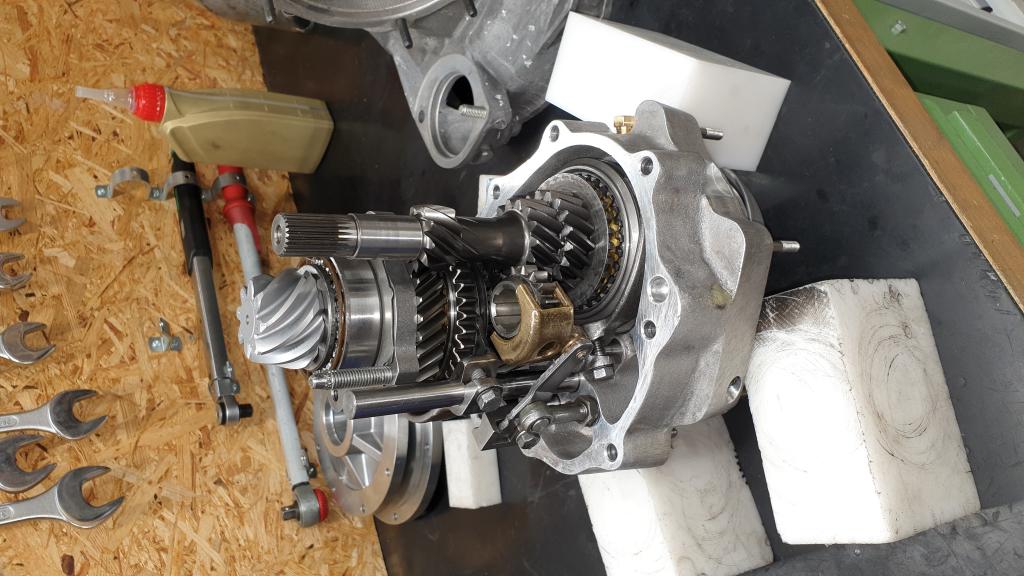

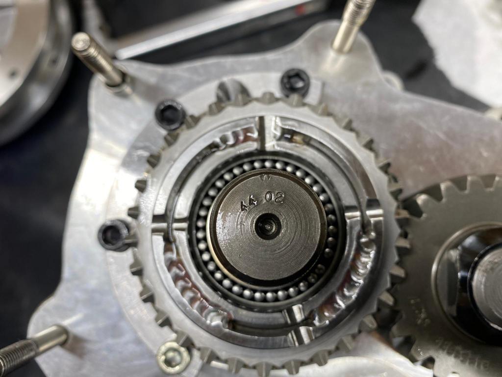

Was länger braucht wird endlich gut 8-) Vor allem wenn manche Teile gerade schlicht nicht lieferbar sind...
Mein Berg 5 ist zusammen und fertig für rock'n roll :music-rockout:
1000 Dank an Didi, für deine tip top Arbeit und die Besorung der Teile!!! War wieder Klasse bei dir.

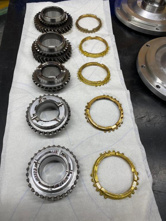

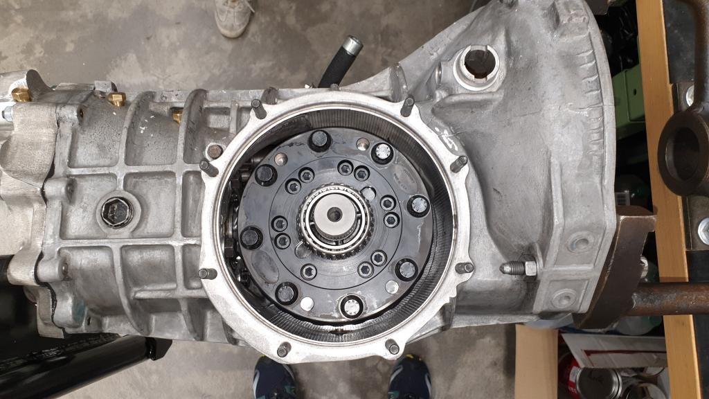

Hier noch ein paar Bilder:

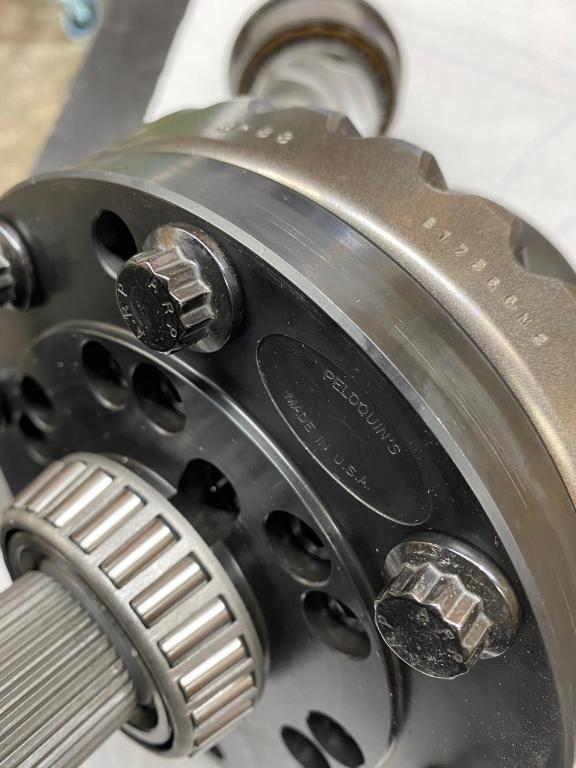

Geile Hochzeit: Peloquin und Weddle
5 Stück 8-)
Geht eng zu, umso wichtiger, dass alles perfekt eingestellt ist.
Da kippt nix mehr
Löcher für mehr Öl
Ein letzter Blick

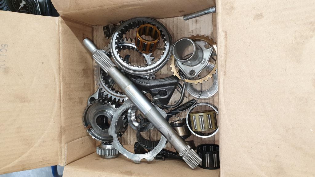

20200926_132747[1].jpg[/attachment Leider mußten viele Teile vom vorherigen Getriebebauer ausgetauscht werden [attachment=0]20200926_124209[1].jpg
Lars
