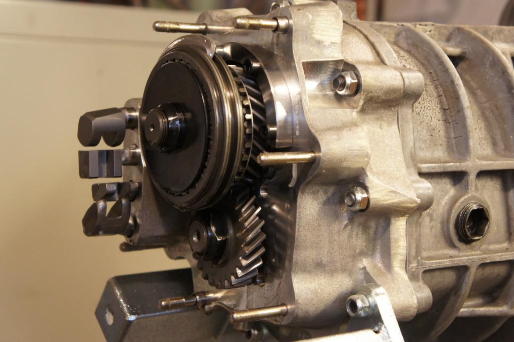

Hier noch ein Bild vom 5.Gang für die, die es interessiert:
Gut zu erkennen, warum der Wechsel der Gangräder ohne Spezialwerkzeug möglich war. Ist jetzt mit einem 0,82er besetzt.
