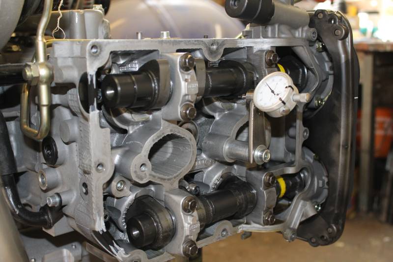

Hallo Uwe
Welche Nockenwellen verwendest du ?
Verwendest du die Titanteller ?
Kommen andere Ventilfedern zum Einsatz ?
Das Bild soll eine Motivationshilfe sein.........
ELO
ELO

Es kommen die Cosworth Wellen rein.
E 280°, A 274°
Mit Crowerfedern und Titanfedertellern, jawoll.
Die Serienfedern würden bei dem Mehrhub gnadenlos auf Block gehen.
Und die leichten, einstellbaren Räder.
Mit der Aluscheibe auf der Kurbelwelle gibt das eine Gewichtsreduzierung der rotierenden Teile um 6kg
Der Motor dreht ja jetzt schon ordenlich hoch, dürfte noch mal besser werden.
E 280°, A 274°

Uwe hat geschrieben:Es kommen die Cosworth Wellen rein.
E 280°, A 274°
So muß das !!!!
Ich bin gespannt
