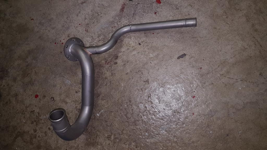

Ist die Elektro-Wasserpumpe nur unterstützend oder als Ersatz für mechanische Pumpe gedacht ?
Ist das so eine wie ISA-Racing die vertreibt ?
Danke
Danke

Re: 63 er WBX wird nun doch noch fertig
Zwei pumpen als Ersatz
Eine für den Grundumsatz die zweite für den Frontkühler
Sind die gleichen wie Wandler und so vertreibt
Gruß Andy
Gruß Andy

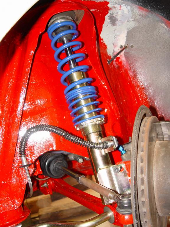

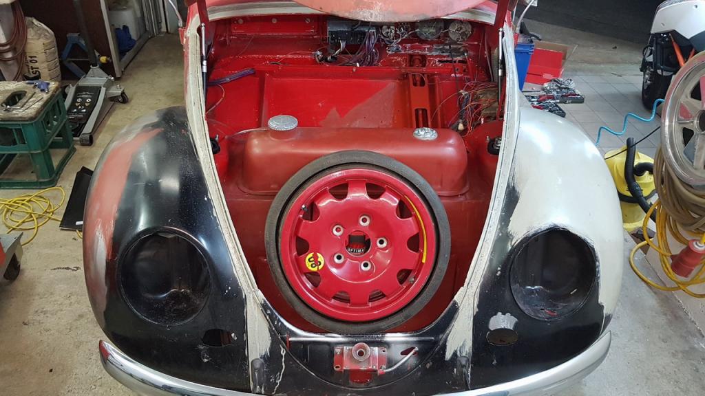

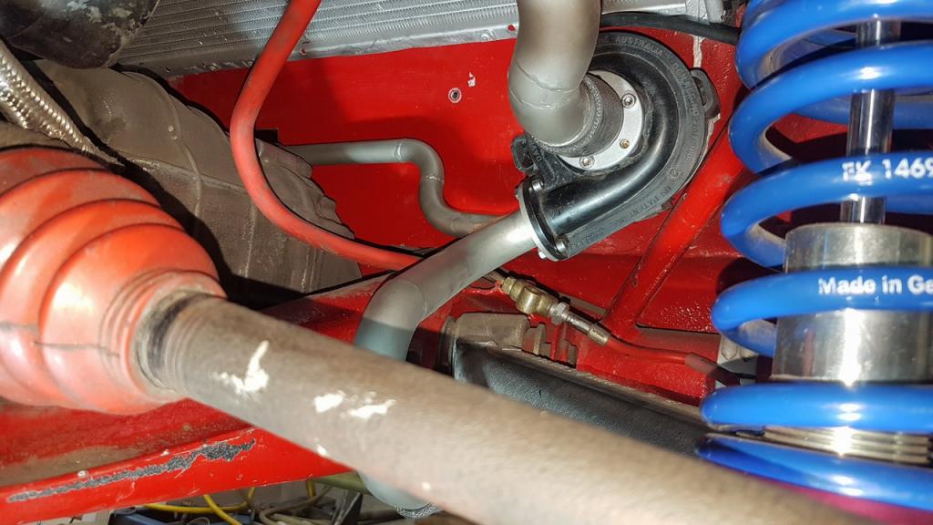

Die Front ist nun Blech mäßig fertig jetzt passt alles sauber rein die Lenkung hab ich auch noch mal überarbeitet und die 914 er Lenksäule stabiler befestigt
Bin am Fahrwerk mal anpassen
Wie macht Ihr es mit den Bremsleitungen an der Vorderachse mit den 944 Achsteilen von wegen Starre Leitung zu Schwimmsattel oder gibt es da einen passenden Schlauch mit einer zusätzlichen Halterung am Federbein das was auf dem Bild eingebaut ist will ich ersetzen
Wie Hoch ist so ein Käferchen von der unterkante Schweller gemessen wenn es leicht tiefer liegt oder anders rum wie viel Federweg sollte das Teil mit meinem Remmele Fahrwerk noch haben
Bereifung 185 - 65 und 205 -65 -15
Gruß Andy
Gruß Andy

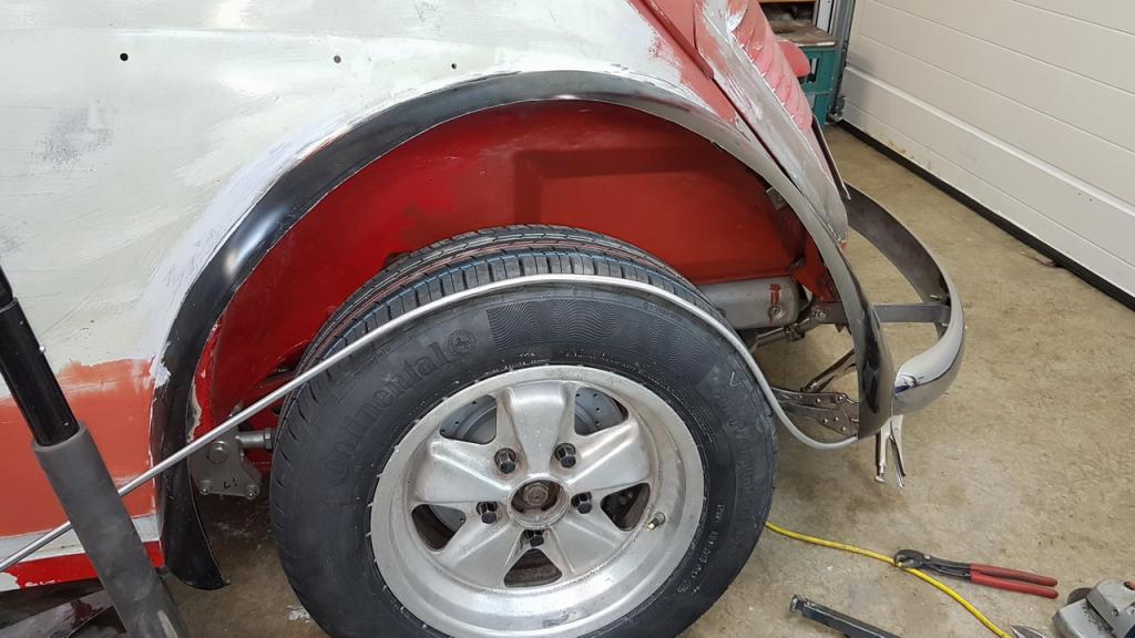

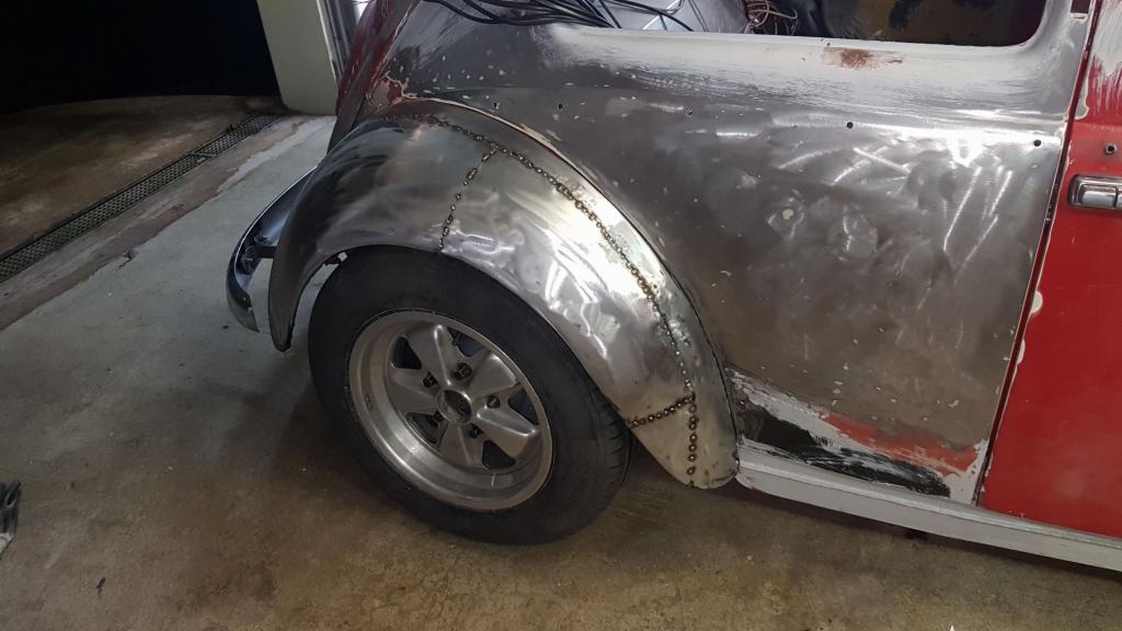

Hab nun mal einen Kotflügel so weit das mans ankucken kann und nix streift

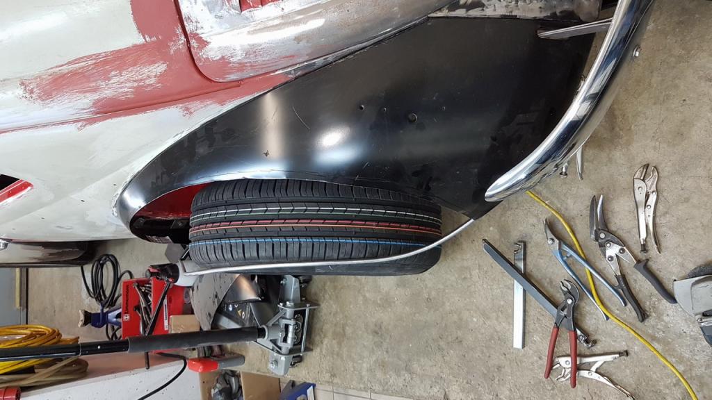

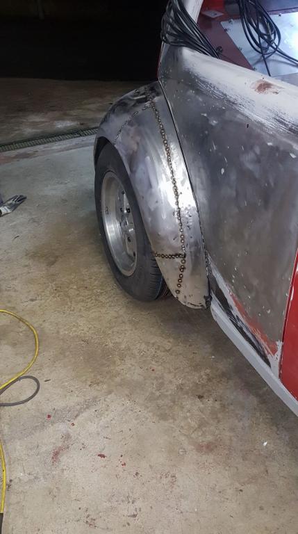

Mühsam ernährt sich das Eichhörnchen
Das steht mir auch noch bevor. Machst du aus zwei neuen Kotflügeln einen Verbreiterten? Genau so hatte ich es auch vor, ich wollte es nur erst mal mit gebrauchten probieren. Aber ich sehe es geht, danke für den Tipp, wo der Schnitt gesetzt werden muss.

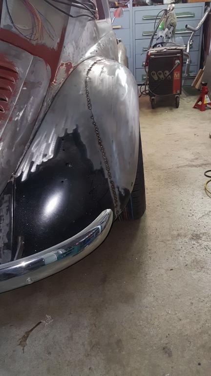

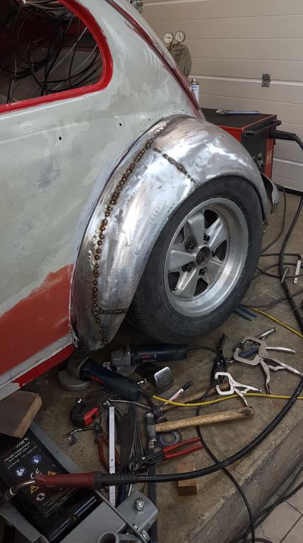

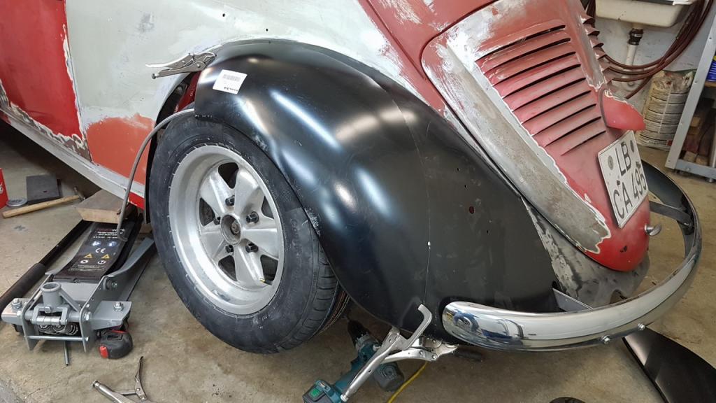

Beide Kotflügel sind im Rohbau fertig mit voll eingefederten Räder
Die Symmetrie geht soweit mein Käferchen ist ja schon über 50 Jahre alt da werden einige Maße nicht mehr stimmen
Jetzt noch durchschweißen und beulen raus klopfen dann mal schaun
Volker der Schnitt ist fast egal ungefähr wie auf den Bildennur im vorderen Teil ist viel Blech zu treiben um den Radius größer zu machen
Ich hab ein 10 mm Hydraulik Rohr genommen um die Kontur zu bestimmen
