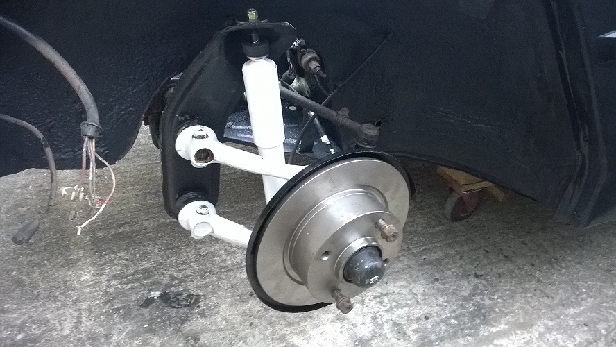

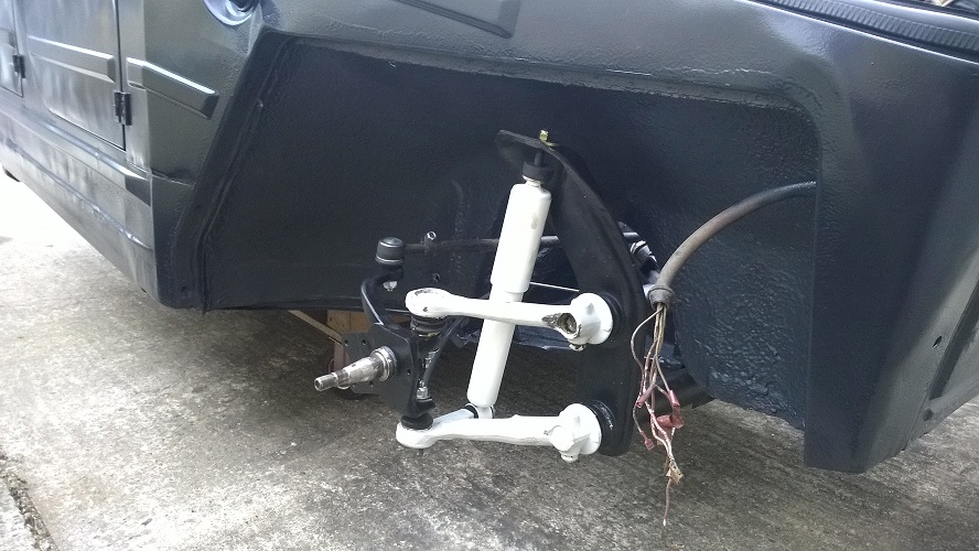

Re: 181er aus 72 *Neustart nach 16 Jahren*
Schwerter sin jetz runtergesetzt.
liegen nun an den unteren anschlägen auf
hab mich mal um die vordere Bremse gekümmert.
konnte leider nur eine seite machen, da mein teilelieferand mir nur 1 staublech geliefert hat
an den oberen tragarmen kommen noch verschlussstopfen drauf.
dämpfer sind noch nicht fest, sondern nur angesetzt.

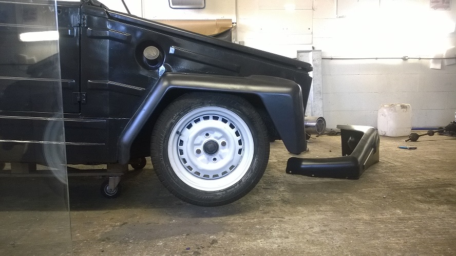

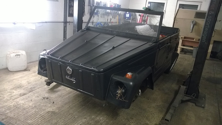

in einer woche wieder was passiert.
scheiben dran, frontscheibe drin,
Felgen lackiert, Bremssättel montiert, kotflügel, vorn, sowie getriebe drin

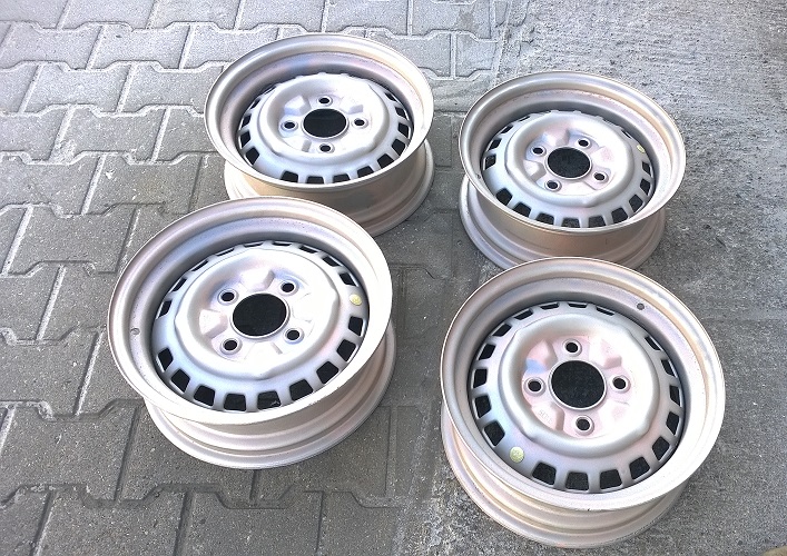

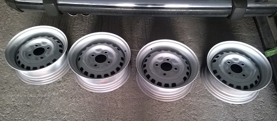

- Felgen vom Strahler geholt
- WP_20140310_001-.jpg (236.54 KiB) 6764 mal betrachtet
- Felgen gelackt
- WP_20140310_002-.jpg (198.94 KiB) 6764 mal betrachtet

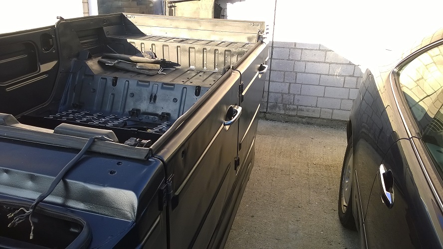

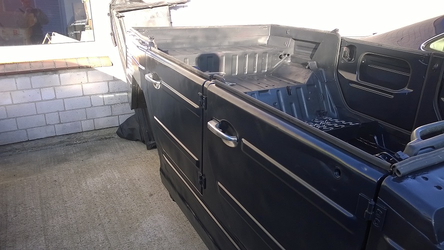

- Türgriffe poliert
- WP_20140310_004-.jpg (193.14 KiB) 6764 mal betrachtet

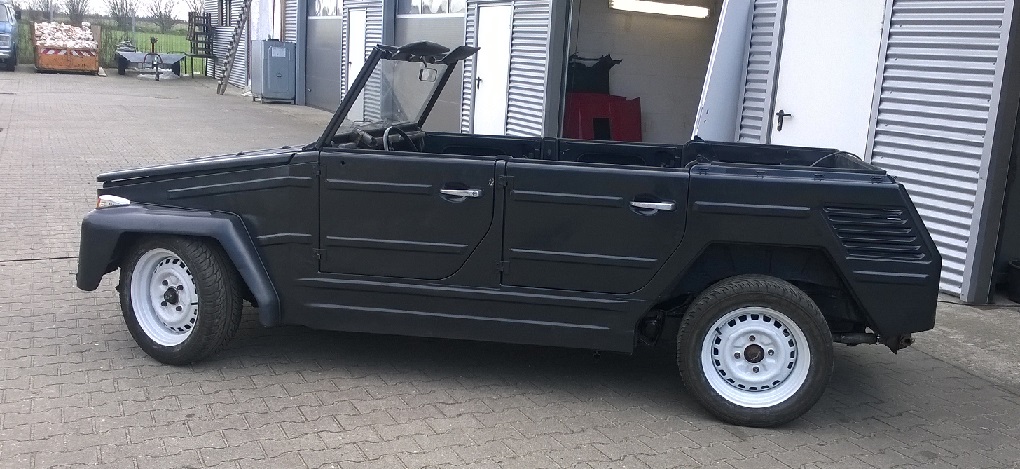

- linke seite
- WP_20140310_005-.jpg (203.39 KiB) 6764 mal betrachtet

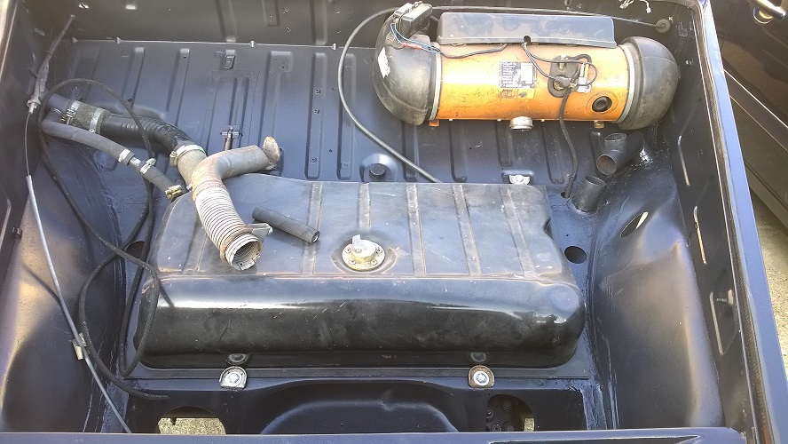

- Tank drin
- WP_20140310_006-.jpg (207.81 KiB) 6764 mal betrachtet

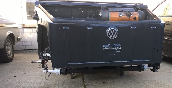

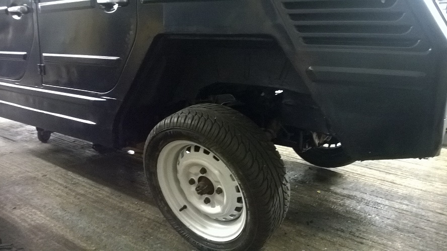

- Hinten links
- WP_20140315_003-.jpg (187.28 KiB) 6764 mal betrachtet

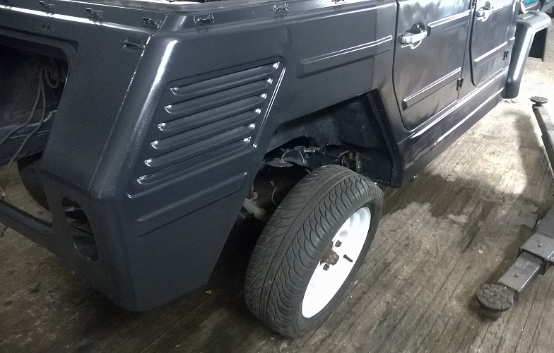

- Hinten Rechts
- WP_20140315_004-.jpg (189.37 KiB) 6764 mal betrachtet

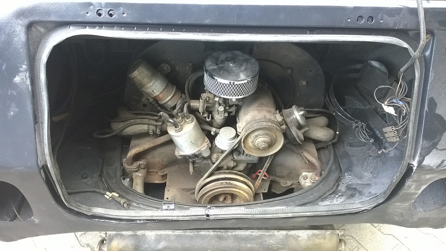

heute mal spontan den Motor eingehängt.
und auf die Räder gestellt.

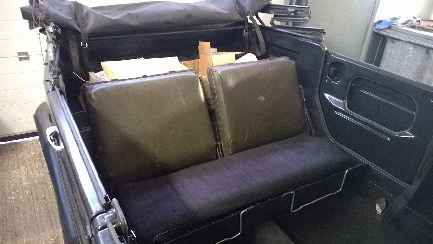

soo, lang nix geschrieben.
elektrik ist fertig. lichter gehen alle.
sogar der scheibenwischermotor ist glücklicherweise heil.

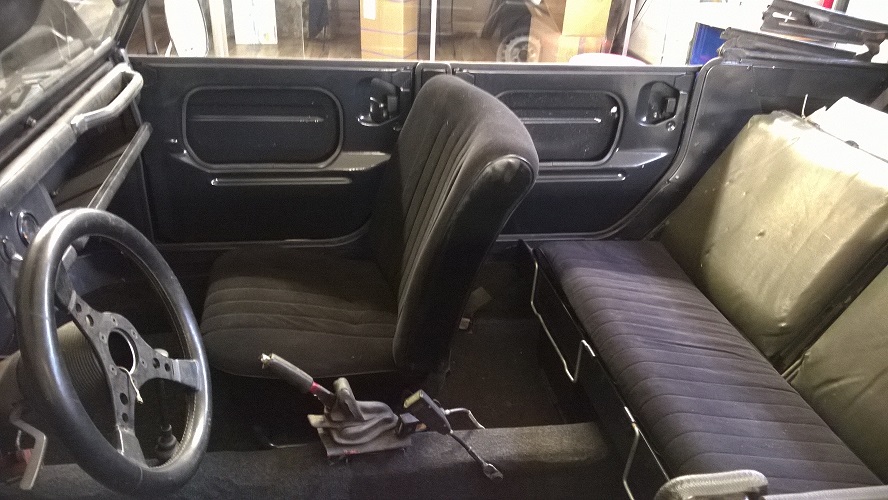

dann mal t2-spiegel montiert.
teroson im innenraum auf dem boden, danach mit teppich ausgelegt, leider ging mir dann der sprühkleber aus.
somit ist erstmal nur der Beifahrersitz drin.
rückbank eingeklickst---- lehnen sollen noch bezogen werden, mir fehlt leider noch der stoff.

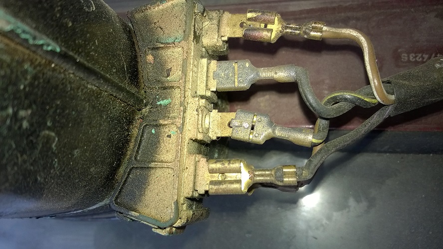

hast du ein schaltplan für den scheibenwischermotor?
bin auch gerade am verkabeln weiß aber nicht wo welches kabel hin kommt
hey kübelracer
hatte mir damals extra n foto von den anschlüssen des motors gemacht.
grüße
grüße

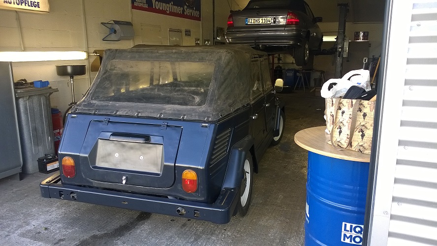

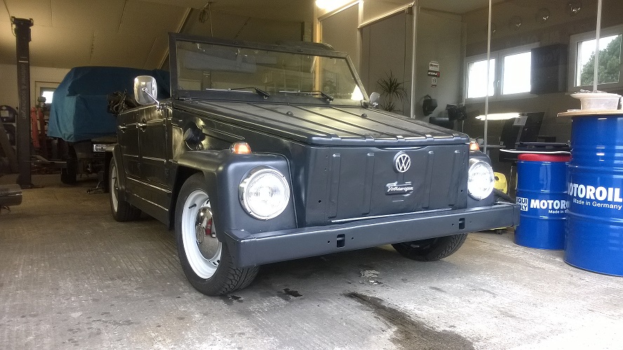

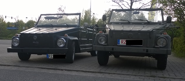

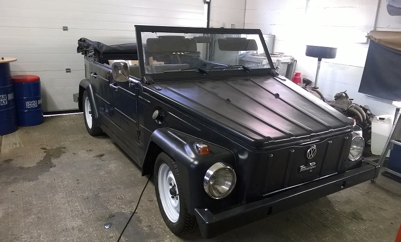

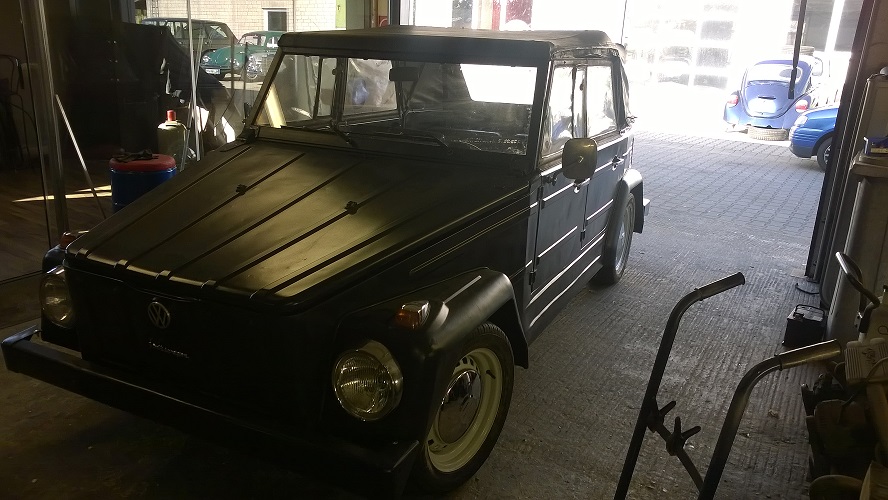

soo.
kübel ist das *erstmal* fertig gestellt.
Vedeck ist nur show+shine. ist so weit eingelaufen das es sich leider nicht korrekt montieren läßt, und das verstänge ist auch nicht mehr all zu gerade.
für gute gebrauchte, oder sogar neue ist leider kein budget mehr vorhanden.
letzeres mal mit kollegen ein oster-sonntag ausflug
