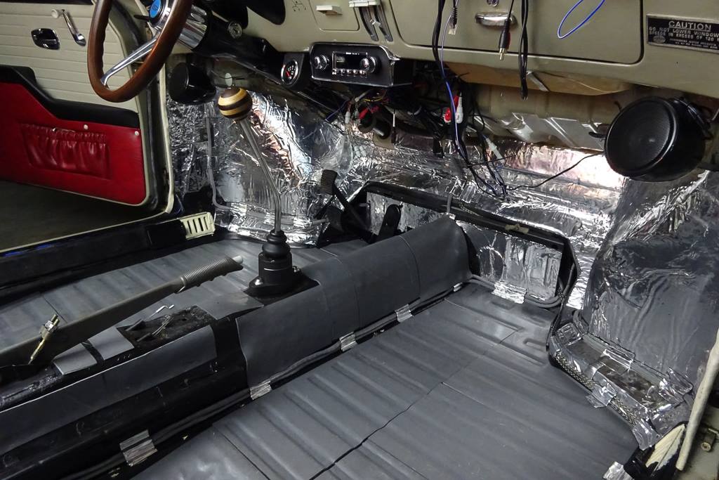

Gibts mehrere Erfahrungen zur Anwendung von Alubutyl , auch mit Bildern ?
- der60er
- Beiträge: 768
- Käfer: 1960er Faltdach
Re: Dämmmaterial auf der Bodengruppe.Was habt ihr genommen ?
machste nichts mit verkehrt. klebt wie sau und stinkt kaum bis gar nicht.
besser als bitumen zeugs
- Nikon-User
- Beiträge: 1939
- Käfer: 68er Ex-Automatik
- Wohnort: Zürich
Was willst du denn wissen ?
Ich habe beim Typ3 auf dem Boden und seitenflächen erst sog. Schwerfolie und dann überall Alubutyl. Aber irgendwie keine Bilder
gemacht. Effekt, dass er bei 100km/h recht ruhig ist. Aber der meiste "Restlärm" kommt vom Motor über die Rückbank.. Da muss ich noch ran.
Beim Käfer habe ich alle Türen, Seitenteile etc. und der ist echt leise. Nun nach der Teilresto steht noch die komplette Bodengruppe an, Kofferraum hinten etc.
Um Motor und Getriebe auszugrenzen...
Hoffe dies bringt den gewünschten Erfolg.
Das heisst, erst Alubutyl einkleben, dann Dämmfilz auf das Alu kleben, und dann noch den Teppichsatz ?
Baut das nicht zu stark auf ?
Rein optisch find ich die Alufolie eben kritisch...was Dunkles wär mir deutlich lieber...

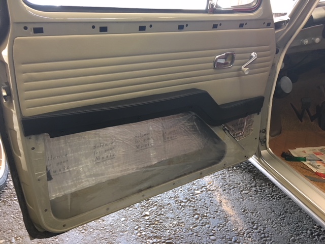

Ja...baut auf je nach Stärke und daher musste ich u.a. den Teppich für den Typ3 vom Sattler machen lassen. Passte schon vorher nix von der Stange (ohne Dämmung probiert) und hinterher erst recht nicht..
Aber lohnt. Habe Typ3 gestern noch ganz leicht die Türen gemacht... mekrt man sofort.
Verklebt ist es knapp unter der Zierleiste und geht bis runter 10cm vor der Türkannte.. Einlagig..aber wirkt erstaunlich gut.
