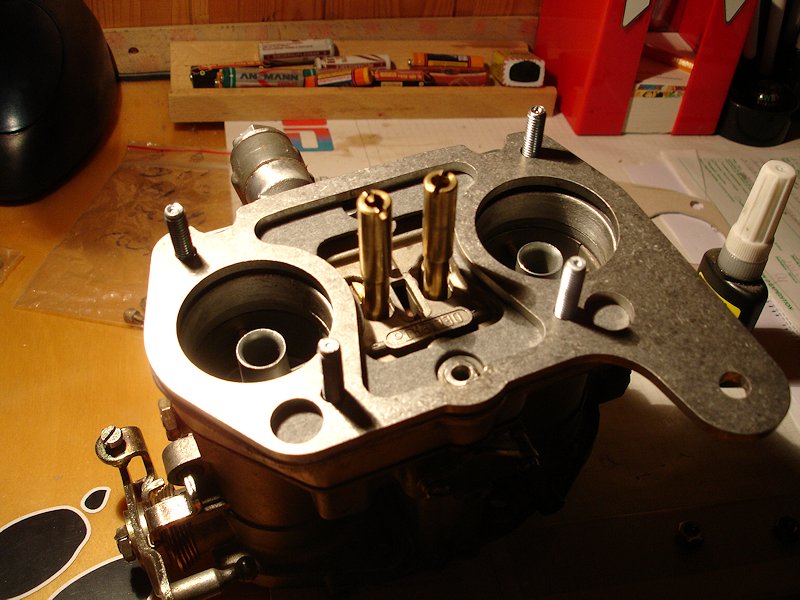

update:
dells soweit fertig
(Stehbolzen, Vergaserplatten usw.)
update:
dells soweit fertig

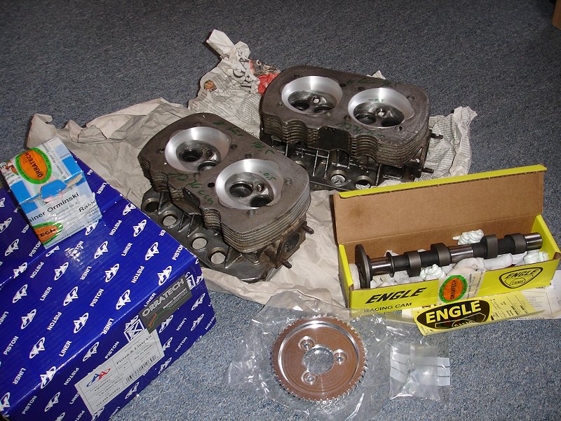

die ersten teile sind wieder da
danke orra !

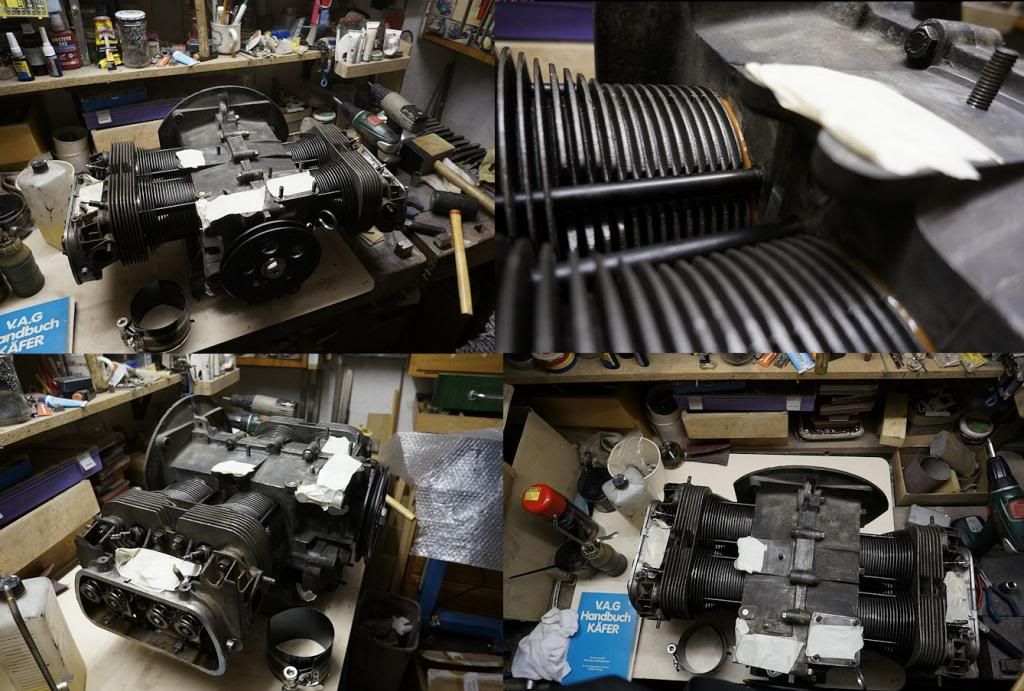

- mot.jpg (127.52 KiB) 8445 mal betrachtet

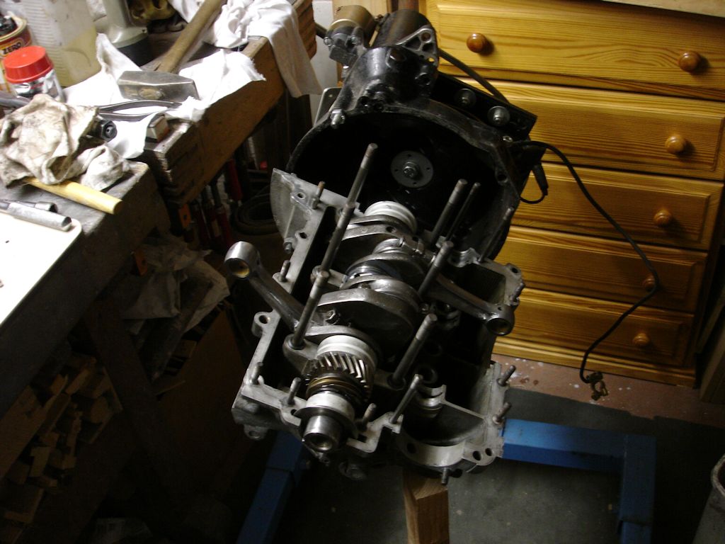

Re: AB 1641/1776 Oldschool projekt
sooo
shortblock ist zusammen
kolben eine seite vorbereitet
dann ventile eingeschliffen und alles mit den Scat ventilfedern komplettiert.
meine Version 1.0 vom Zwingenfederspanner hat bei der 1. verstärkten Feder aufgegeben
Version 2.0 ist massiver und damit klappte es.. ist zwar immer etwas fummelig, aber am ende klappte es immer besser
somit sind die köpfe soweit fertig..
wird dann alles zusammen montiert, dann spare ich mir das einkleben der KuZ seperat.
das wird aber noch etwas dauern
ihr wisst ja, wo es was neues gibt
bis denne
60er
