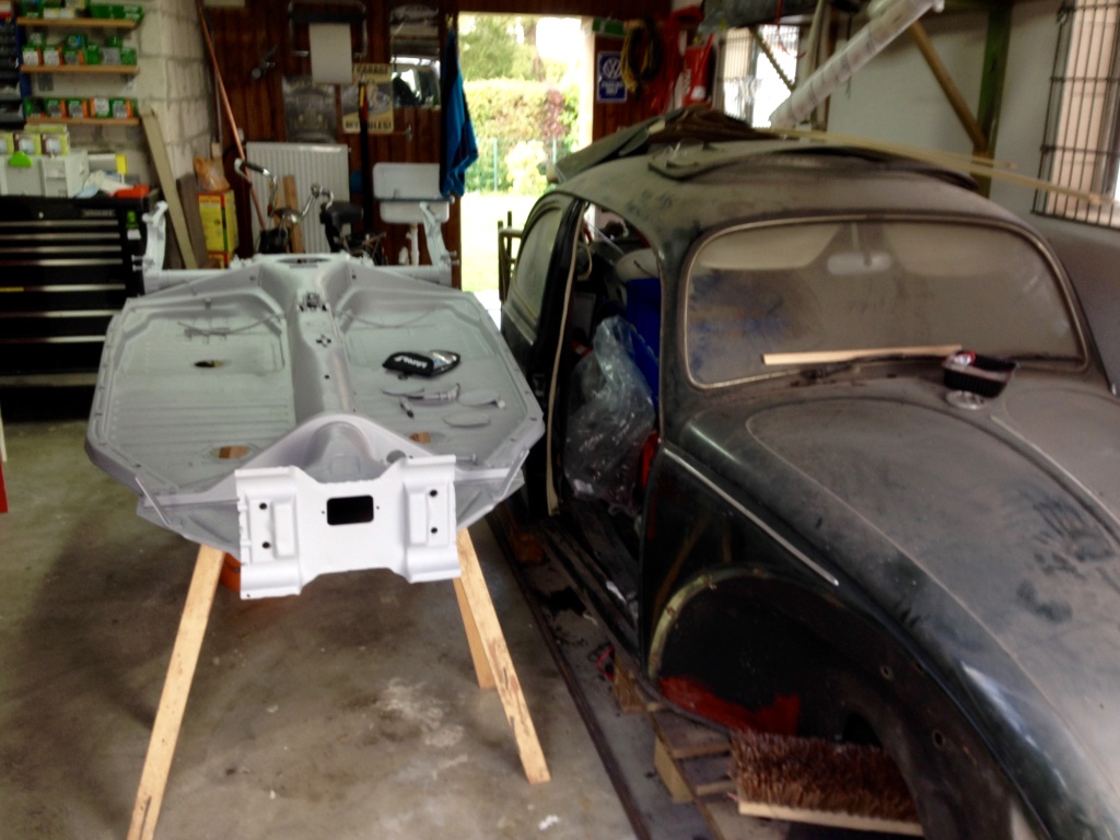

Re: Aufbereitung Käfer Bodengruppe Schritt-für-Schritt
so siehts bei mir imo aus
am WE gehts weiter mit schweißen

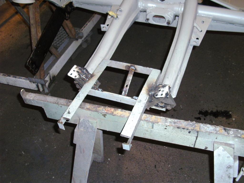

wenn du dir dann noch sowas baust , dann klappt es auch mit dem Lackieren :
- PICT6354.JPG (95.96 KiB) 10993 mal betrachtet
- PICT6349.JPG (77.61 KiB) 10993 mal betrachtet

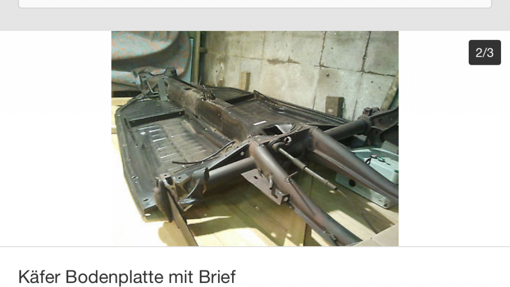

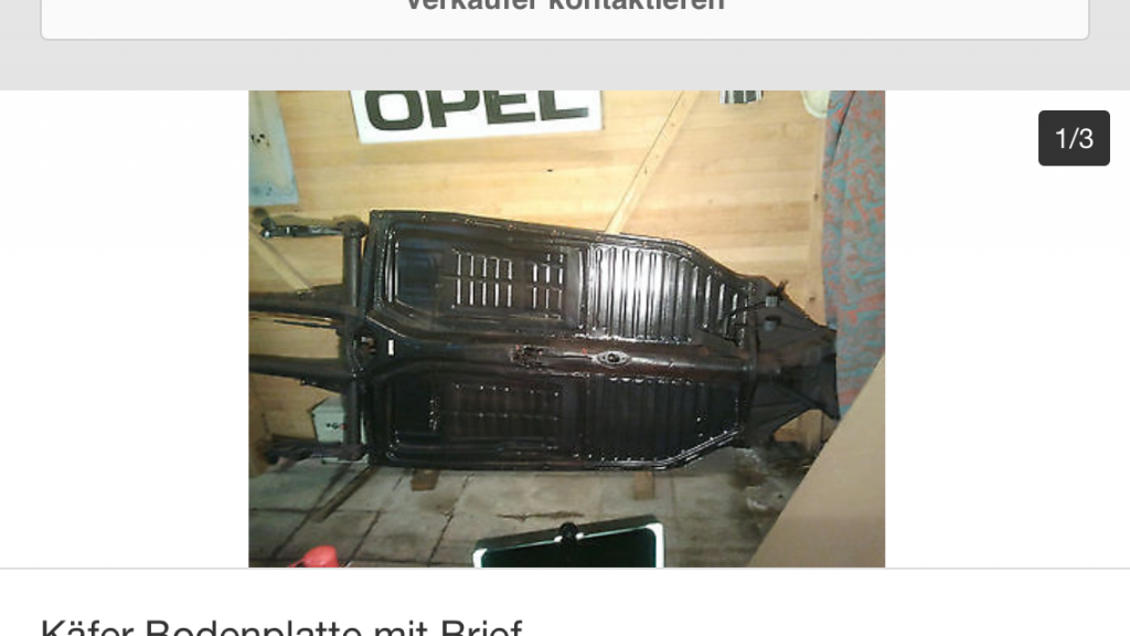

Hallo zusammen.
Kann man das ganze auch machen lassen?
Kennt ihr da jemanden?
Hab mir ne Bodengruppe gekauft für die Diva und würde gerne mal die Olle auf vordermann bringen.
Da ich leider kein Platz und wenig Zeit habe, wollte ich diesen Weg gehen....
So sieht das gute Stück aus;
