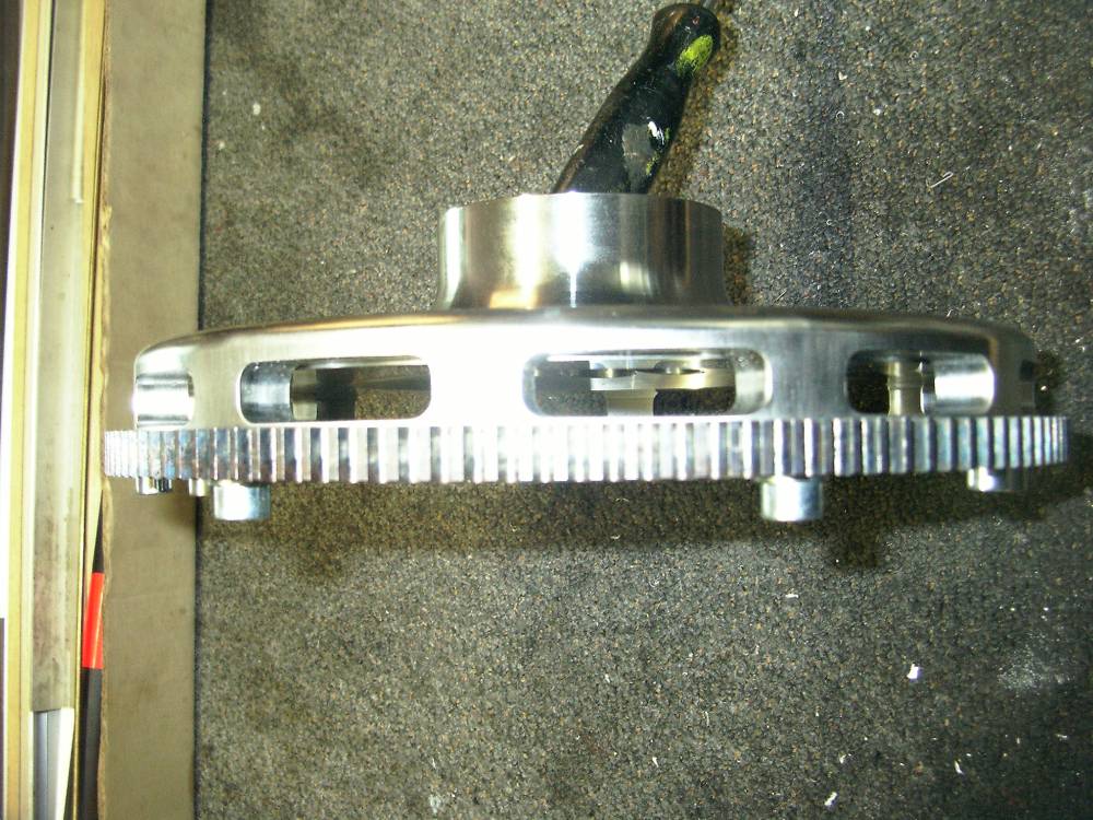

Oha...wirklich gut.Hofendlich hält dein Adapter.Der sieht ziemlich fragil aus teilweise.

Lars: Das täuscht ist ausreichens stabil. Kommt ja kaum Kraft drauf.

Poloeins hat geschrieben:Oha...wirklich gut.Hofendlich hält dein Adapter.Der sieht ziemlich fragil aus teilweise.
Watt?
Das Ding sieht doch mordsstabil aus...
Ich hab leider kein Bild von meinem selbstgefummelten Ausrücklager das 1996 aus Gebrauchteilen entstand und immer noch nicht zerfallen ist.
Ich denke auch das da kaum Kräfte auftreten...wie auch?

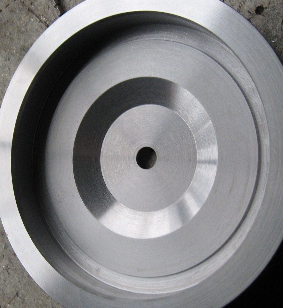

Hab vom freundilchen Kipphebelpoierer ca. 25kg Altmetall
bester Güte bekommen.
Da machen wir schnell ein Schwungrad draus:
Immer noch 9kg :confusion-scratchheadyellow:
Da muss noch was weg.
Bis jetzt immer noch ohne CNC :music-rockout:

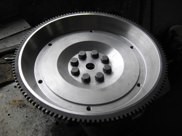

Uwe du schaffst bestimmt auch 5650 Gramm :) (ohne Zahnkranz)
Was hast du für Material gewählt ? EC 80 ,C45 ........
Hast du das Material spannungsfrei glühen lassen :?:
Hier mein Schwungrad ................. :D
4 1.jpg (143.63 KiB) 8030 mal betrachtet

ELO hat geschrieben:Uwe du schaffst bestimmt auch 5650 Gramm :) (ohne Zahnkranz)
Das war ein C45 und schon wärmebehandelt, ja.
Unglaublich, aber so was liegt da als Rest bei dem Typen rum.
Und eigentlich wollt ich deutlich unter 5kg kommen.

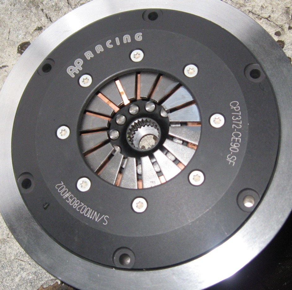

Wie viel wiegt den bei die alles zusammen mit Druckplatte und Mitnehmerscheibe?

So langsam schaut das aus wie eine Schwungscheibe
Aber immer noch 5900g :angry-cussingblack:
Da muss doch noch CNC ran :character-oldtimer:

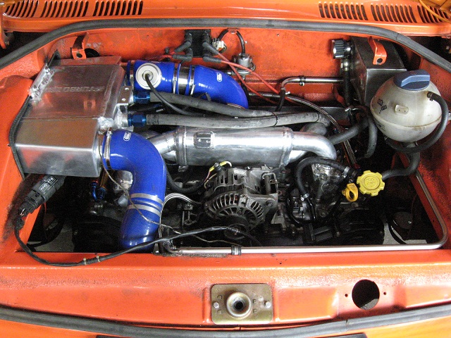

Motor jetzt mit WLLK
