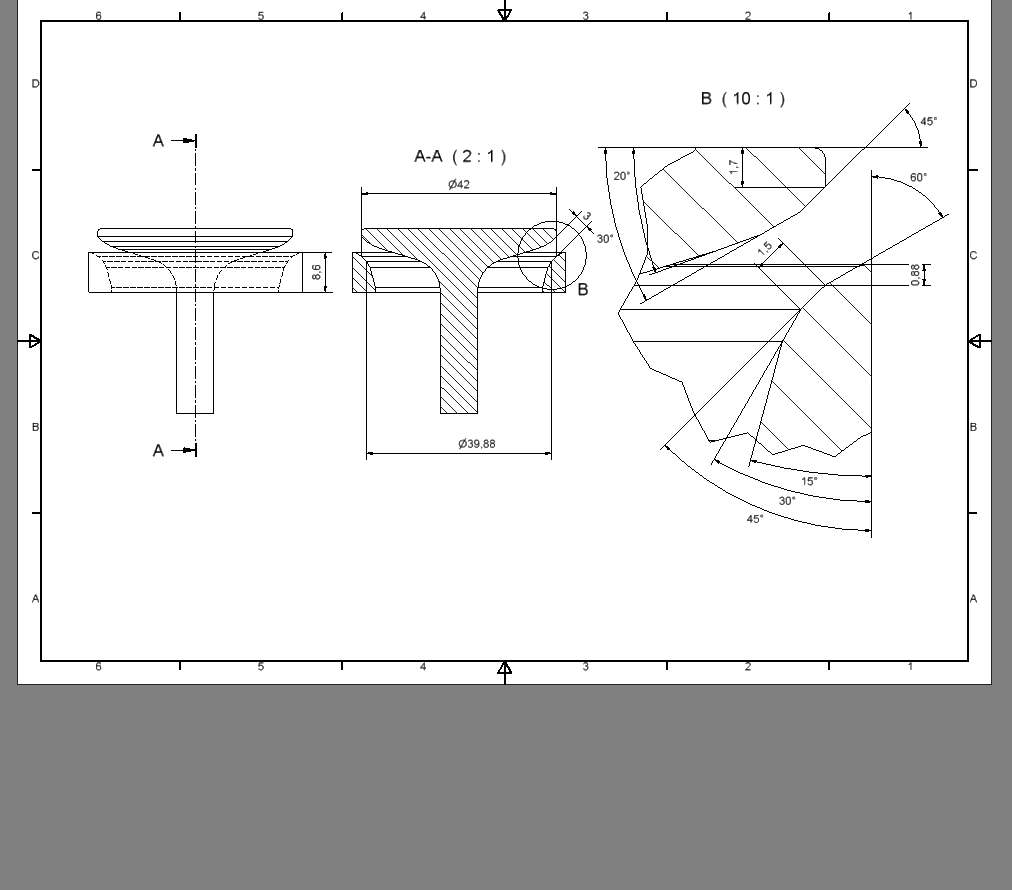

hab mal etwas theoretisch rumprobiert und bin auf dieses ergebnis gekommen:
könnte man auch direkt rund machen, aber da bin ich zu faul zum programmieren.
ist das ein problem wenn das ventil tiefer sitzt?
von der strömung dürfte es doch so besser ein als wenn der 45grad winkel direkt auf brennraumhöhe endet.

Man muss halt nur die Kippelwellen unterlegen....wir schneiden auch immer so tief das es mit dem Brennraum abschneidet.

hab das jetzt nicht so im kopf, aber geht sich das nicht mit den stellschrauben alleine aus?
