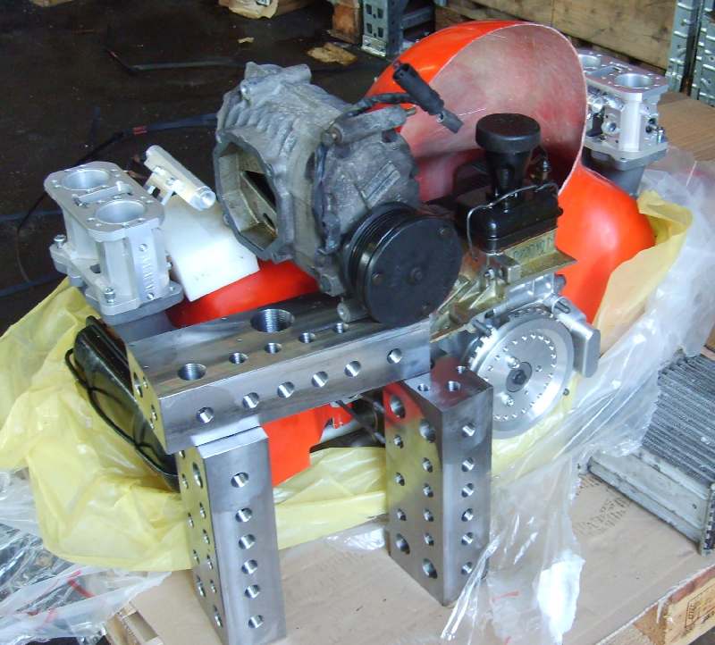

Nachdem mich BT :bugfans: nervt mach ich hier das Topic nochmal auf.
Will mir einen neuen, geladenen TYP4 Motor bauen.
Hier die Eckdaten:
Baisis NOS 1.8l Industriemotor
Bohrung 98mm mit Wiseco Kolben als Sonderanfertigung oder 97er 2,4 OPEL CIH
Vermutlich wird es aber auf eine Sonderanfertigung rauslaufen, weil ich sonst mit der Verdichtung nicht runter komme.
Möchte maximal 8.1 verdichten um evtl. auf Turbo umbauen zu können, falls das mit dem Kompressor nichts wird.
Hub 78 DPR Welle
119er Webcam Nocke
BigFoot Stößel mit Typ4 Durchmesser
42/36er 914er Ventile
Doppelfedern
Eaton M62 aus einem SLK.
Pauter Pleuel mit 22mm Kobo und Typ4 Maß
MS einspritzung
so soll das Ding verbaut werden:

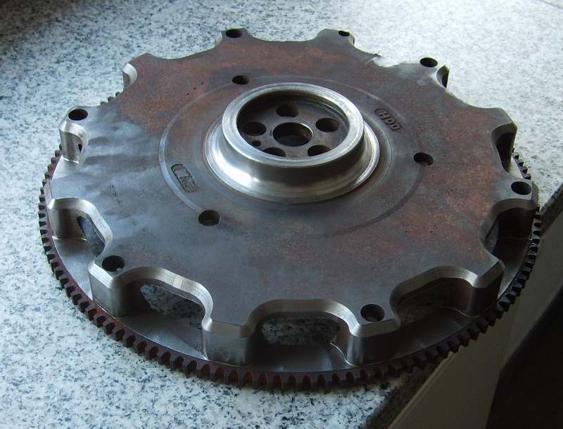

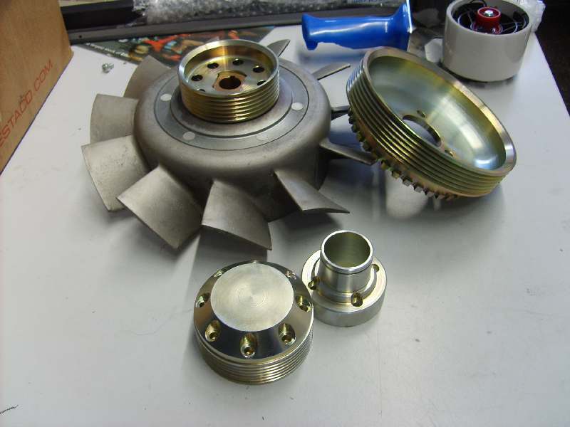

antriebsscheiben für den lader
228er kulu mit 4 kg

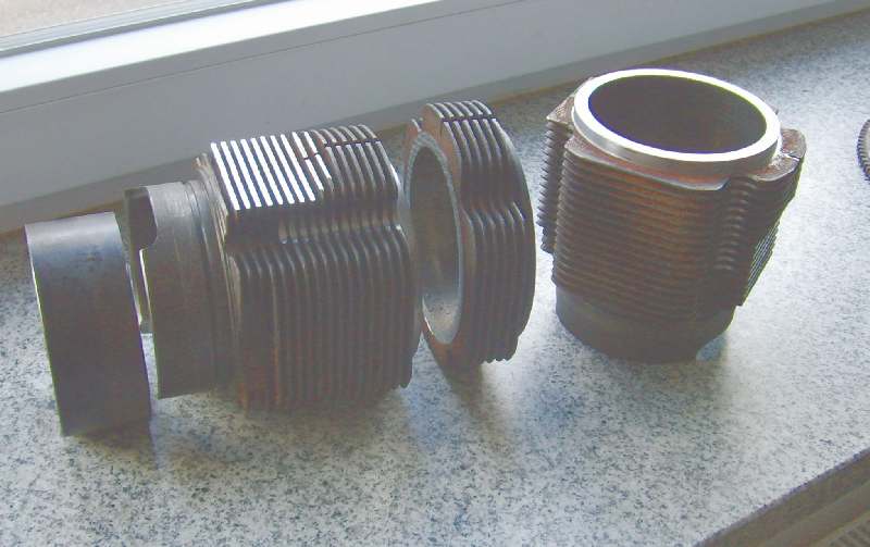

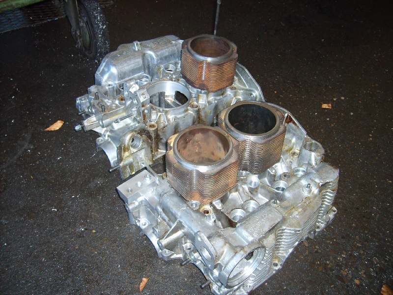

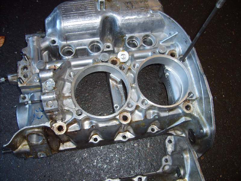

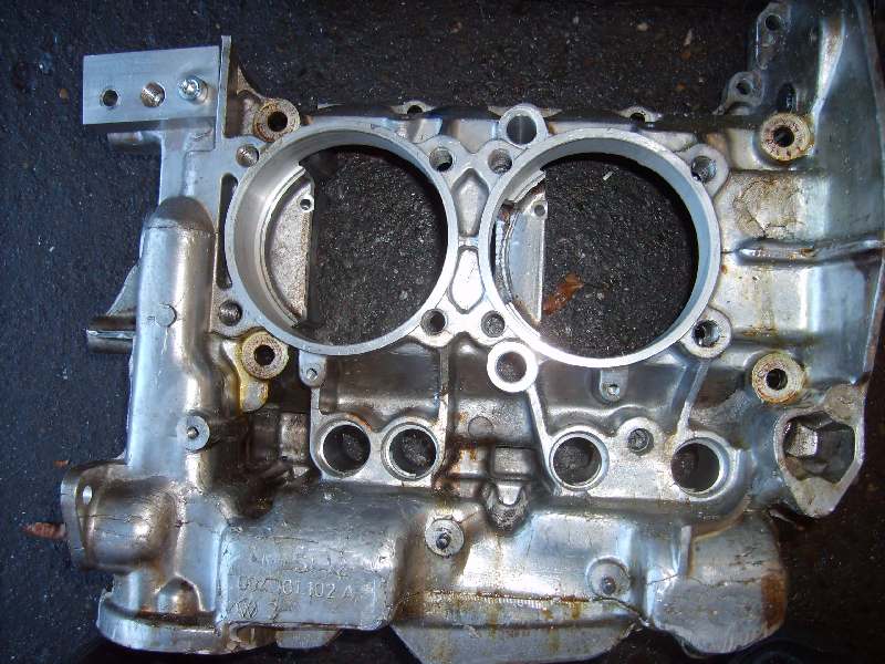

deutz 812 zylinder auf typ4 maß gebracht, damit ich 97er 2.4 cih opel kolben fahren kann. die zylinder sind am fuß schön dick und mit o-ring.
das werde ich beibehalten und das gehäuse spindeln.
hab das gehäuse für die zylinder aufgespindelt, die löcher fürn öleinfüller gebohrt und die bohrungen für die porsche ölspritzdüsen gemacht.

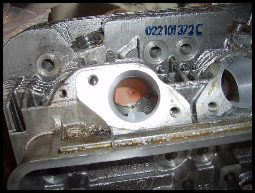

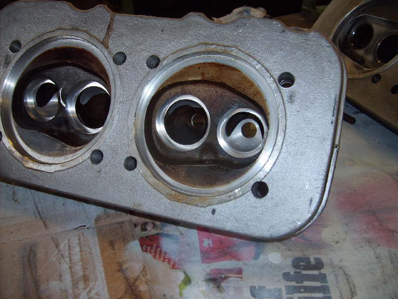

momentan bin ich grad an den köpfen drann.
42er einalss und 36er natrium auslass
so soll evtl. der brennraum mal aussehen:
Uploaded with ImageShack.us
bin da aber für anregungen offen..

Klasse Arbeit! Vor allem die Bearbeitungen sind echt lecker. :handgestures-thumbupleft: Die Brennraumform gefällt auch sehr gut.
