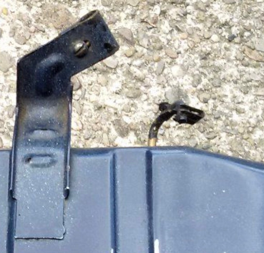

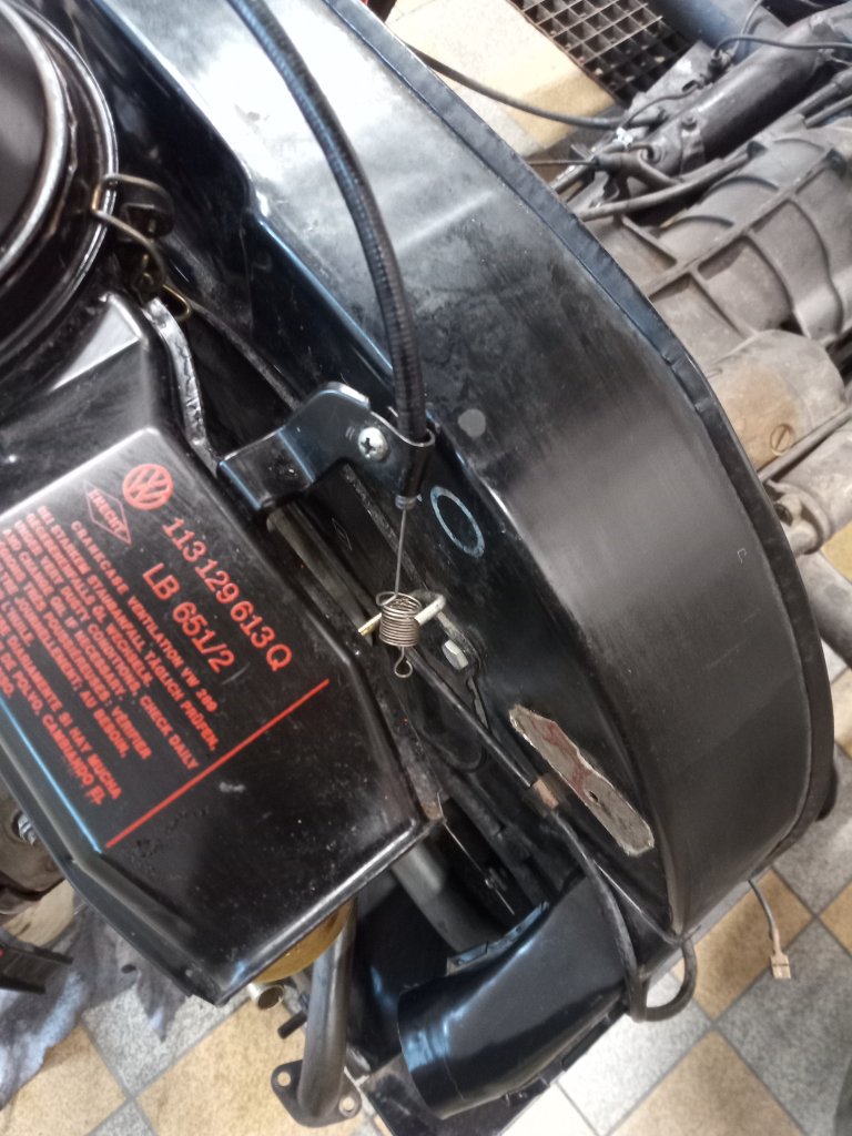

Ich habe festgestellt das der Thermostat der die Luftklappen steuert defekt ist und habe mir natürlich sofort einen Ersatz besorgt . Die klappen lassen sich ganz leicht öffnen und Schließen . Leider ist der Seilzug der die Klappe im Luftfilter betätigen soll auch nicht mehr der Beste . Habt ihr einen Tipp wo ich den bekommen könnte hab schon überall gesucht . Danke . Schönen Sonntag

Da fehlt doch nur die Befestigungsklammer, welche die Öse des Seilzugs am Hebel des Öllufi fixiert. Als einelnes Ersatzteil habe ich diese Klammer aber auch noch nicht im Internet finden können.

Auf den ersten Blick ist der Zug noch ganz gut in Schuss . Wenn man aber genau hinsieht merkt man das die Feder schon etwas überdehnt wurde . Wie die Klammer aussieht weiss ich gar nicht , habe diese noch nie gesehen an meinem Motor .

Ein besseres Foto habe ich leider nicht von dieser Klammer.

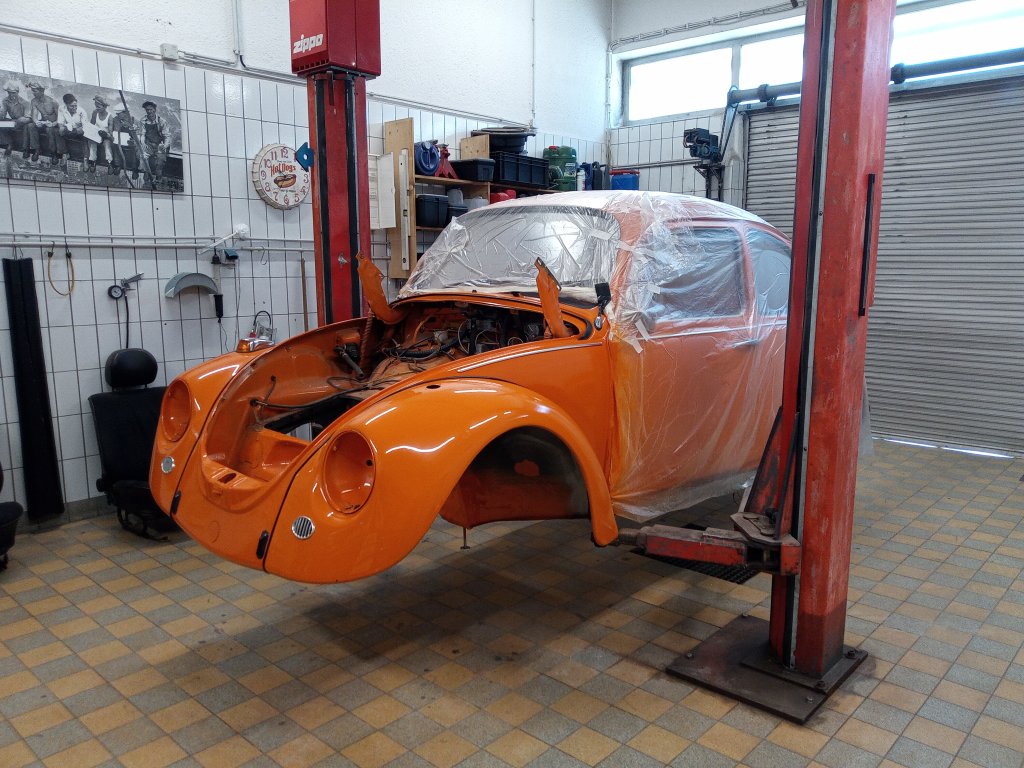

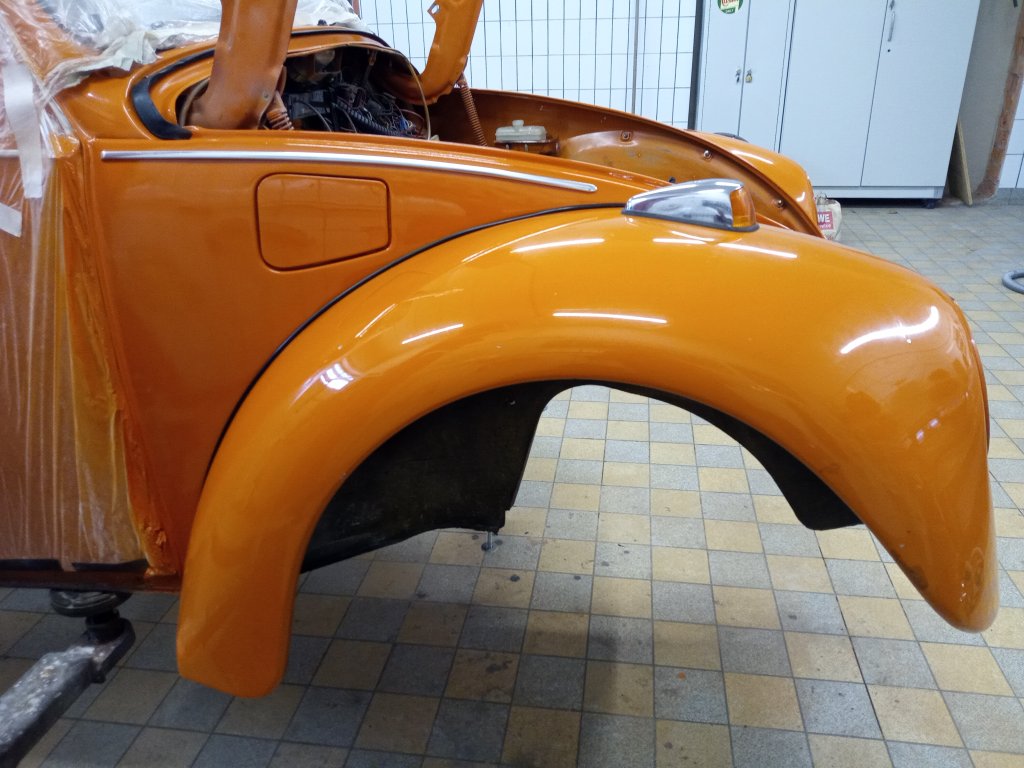

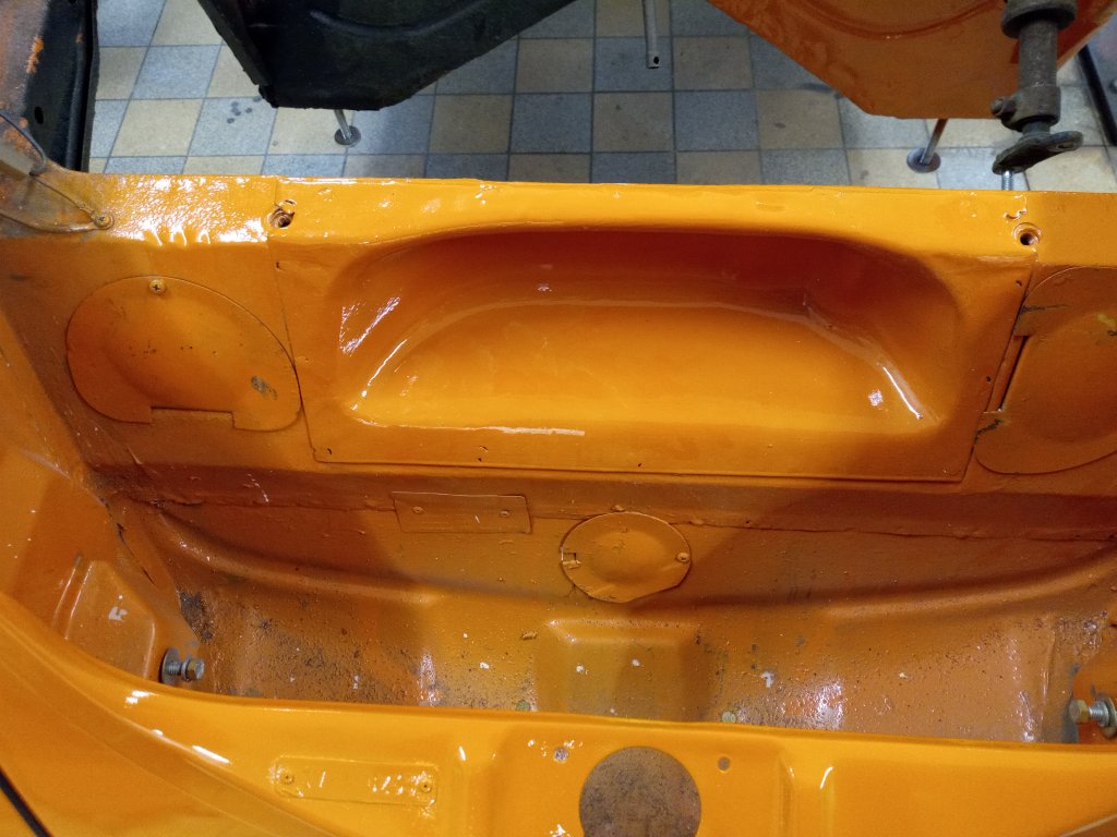

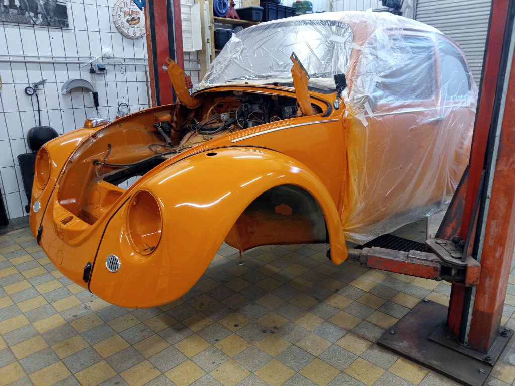

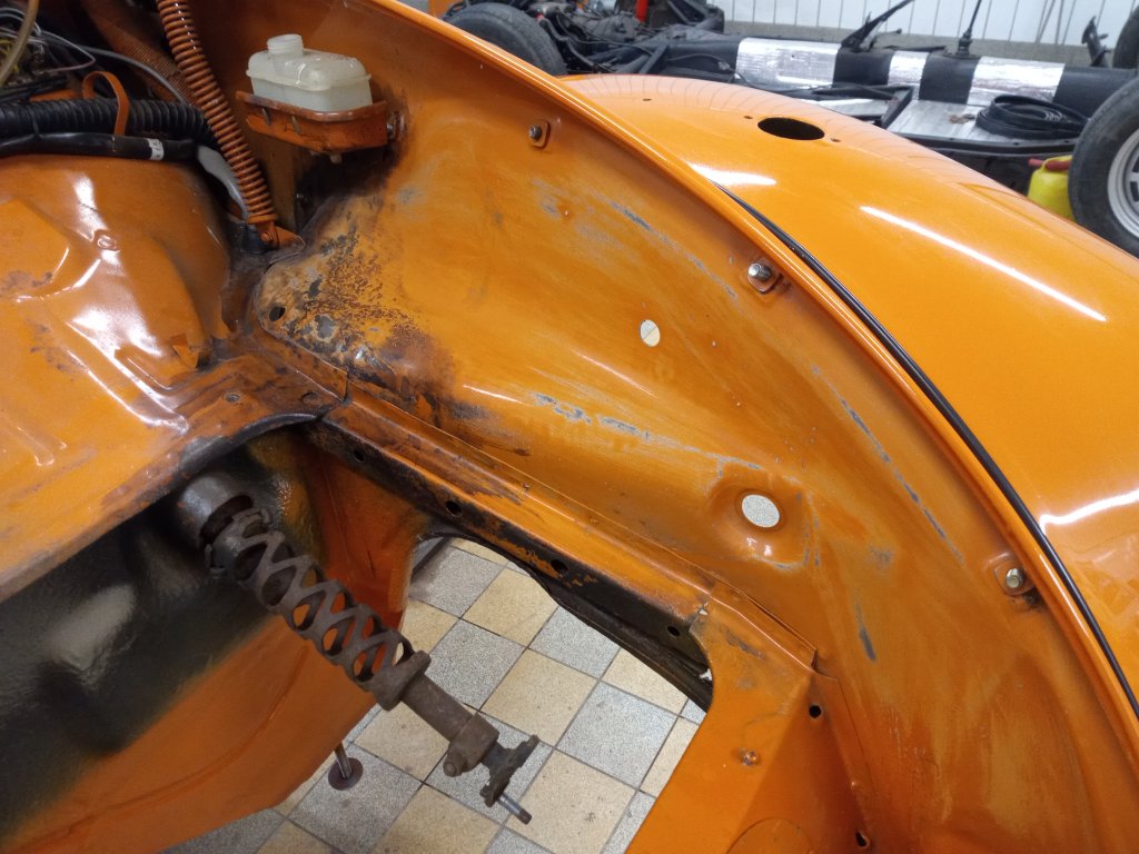

Es gibt auch wieder einmal ein paar Neuigkeiten meiner Seits . Nach dem der Käfer vorne an beiden Kotflügeln ein kleines Loch hatte , hab ich mich kurzer Hand entschlossen , die Blechleiste die die Haubendichtung hält zu demontieren . Anschließend habe ich die Rostlöcher verschlossen und die Schweißpunkte verspachtelt . Kotflügel demontiert und den Vorderwagen lackiert anschließend wieder alles montiert . Werde demnächst noch den Bereich vom Bremsflüssigkeitsbehälter lackieren . Die Radhäuser werde ich wieder frisch mit UBS versiegeln . Hoffentlich kann ich dann bald wieder das Häuschen auf das Fahrgestell montieren . Bilder gibt es natürlich auch noch .

Hier noch ein paar Bilder von meiner Orangenen Baustelle

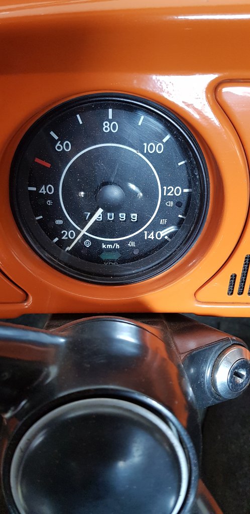

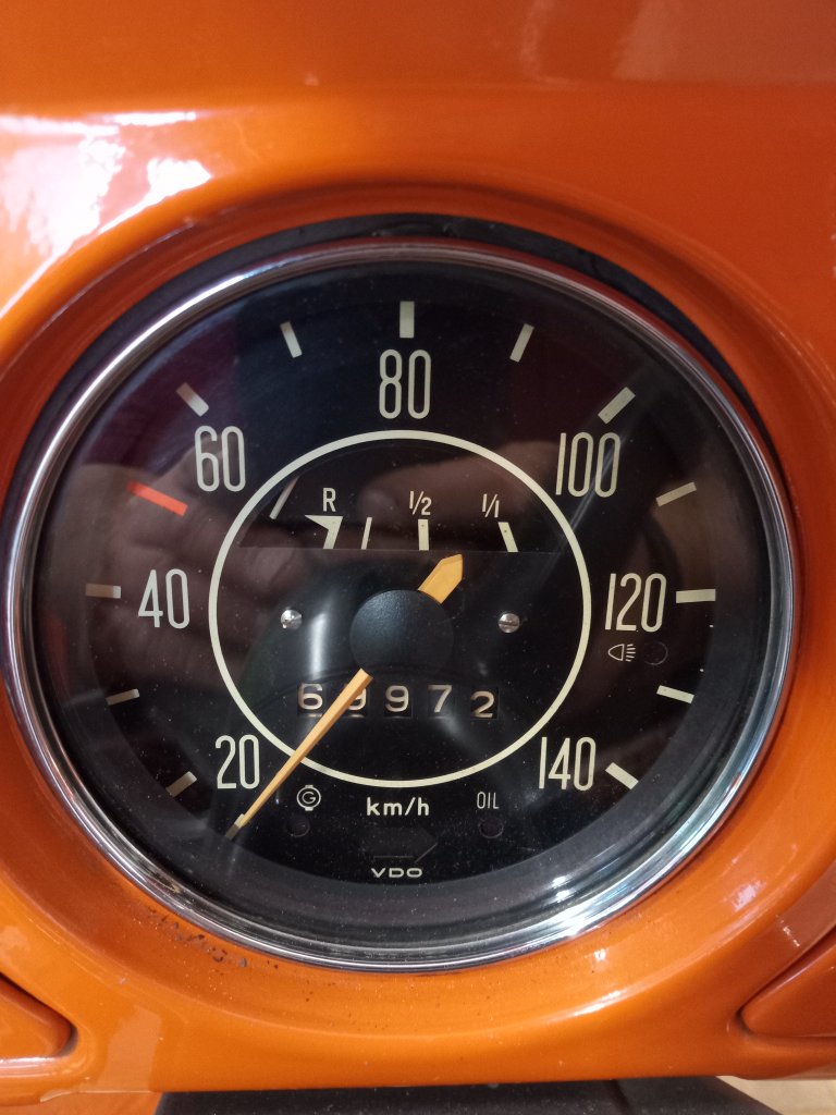

Hatte heute mal wieder ein bisschen Zeit , um am Käfer zu basteln . Ich weiss ja das viele von euch auf original stehen aber etwas Luxus darf es dann doch sein . Hab mir vor geraumer Zeit einen Tach besorgt mit Tankanzeige . Heute habe ich den originalen ausgebaut und durch einen mit Tankanzeige ersetzt . Leider ist jetzt ein Kabel übrig für das es keinen Steckplatz gibt . So wie es scheint ist es die Kontrollleuchte der Heckscheibenheizung . Hat jemand eine Idee wie ich das Problem lösen könnte ? Leider muss ich Euch noch mit einer Frage nerven und zwar wie wird die Tankanzeige angeschlossen ? Der Tacho besitzt einen Ausgang mit G kennzeichnet . Ich denke das gehört zum Tankgeber und der Konstanter bekommt bloss auf der einen Fahne Zündungsplus , ist das richtig ? Hab noch ein paar Bilder von vorher nachher Tacho .
