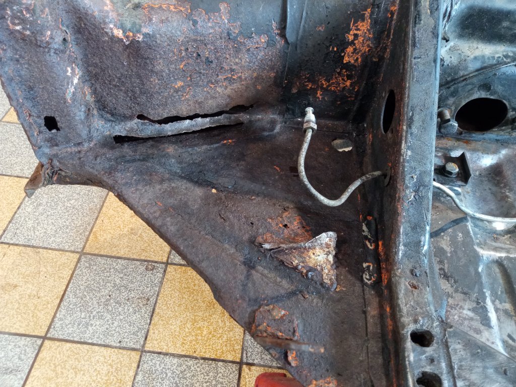

Wollte Euch noch ein Bild vom defekten Rahmenkopf zeigen .

Hallo Wastl, die durchgerosteten Stellen würde ich großzügig ausschneiden, innen im Kopf alles soweit entrosten, passende Bleche einschweißen (lassen) und dann innen mit Epoxy-Primer fluten.
Die nackte Bodengruppe kann man ja schön um die eigene Achse drehen.
Später dann mit Mike Sanders Fett behandeln...

Hatte schon die selbe Idee , da der Rahmenkopf echt gut aussieht . Kein Rost nur die äußere Haut und auch nur da wo der Hauptbremszylinder sitzt . Bei einem neuen Kopf wäre halt das ganze alte Blech weg .

ich würde den Rahmenkopf innen mit Brunox Rostumwandler einstreichen und wie Lothar sagt mit Primer behandeln
anschließend Fett rein. Dann hast du nächsten 20 bis 30 Jahre Ruhe wenn du es richtig machst.

Innen ist der Rahmenkopf echt top in Schuss , nur aussen an der gezeigten Stelle ist er durch . Muss mal schauen ob es jemanden gibt der das professionell reparieren kann . Hab heute Mal die Motorverblechung entrostet und mit Rostumwandler bearbeitet . Die Ventile am Motor wurden wohl noch nie eingestellt seit dem Zusammenbau vom Werk . Musst die Kipphebel Wellen ausbauen um die Kontermuttern und die Einstellschrauben gangbar zu bekommen . Jetz passt wenigstens mal das Ventilspiel an dem 1200 Aggregat .

Zitat: Innen ist der Rahmenkopf echt top in Schuss :lol:
Dem Blech ist es egal von welcher Seite es durch rostet. Es wird nicht dicker dadurch 8-)

Das Wetter ist super gewesen und Zeit hatte ich auch , also wieder mal ab in die Werkstatt . Die Neugier ließ mir keine Ruhe , also raus mit Flex und Schutzbrille und ran ans Objekt der Begierde . Die ersten zaghaften Schnitte waren rasch getan und der Rahmenkopf seitlich geöffnet . Ein paar Schnitte mehr und der Haufen mit rostigem Blech und die Öffnung wurde immer größer . Das Innere im Rahmenkopf sieht vielversprechend aus . Das Einfachste wird wahrscheinlich sein einfach ein gutes Blech von einem anderen Rahmenkopf sauber einzuschweissen und gut ist es

Re: 72er Sparkäfer Namens Wiggerl
Das wäre eine Lösung!
Beiträge: 6697
guter Plan! :handgestures-thumbupright:

Ja ich denke auch das diese von mir geplante die Beste sein wird . Wenn alles sauber verschweißt ist und abgedichtet sollte der TÜV hoffentlich nichts zu meckern haben .
