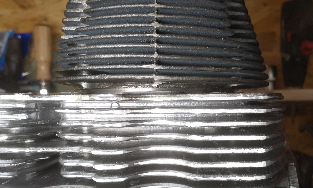

Einen Kopf habe ich mir mittlerweile genauer angeschaut.
Und auch den Zylinder eingesetzt.
Eine Bearbeitung der ersten Kühlrippe war wirklich nicht notwendig.
Darüber hinaus habe ich einen rudimentäre Dichtheitstest der Ventile durchgeführt.
Unabhängig davon, dass ich die vmtl. noch austauschen werden sind sie "dicht" (es sickert kein Benzin durch).
An dieser Stelle auch Dank an VeeDee die "analoge" Diskussion ;)
Stefan

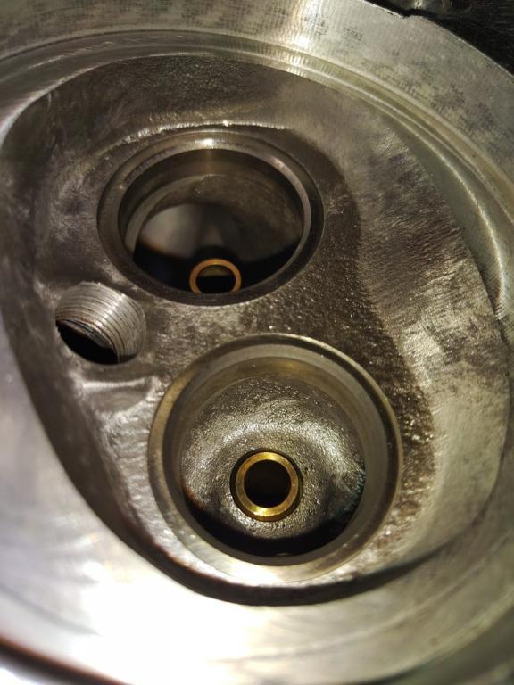

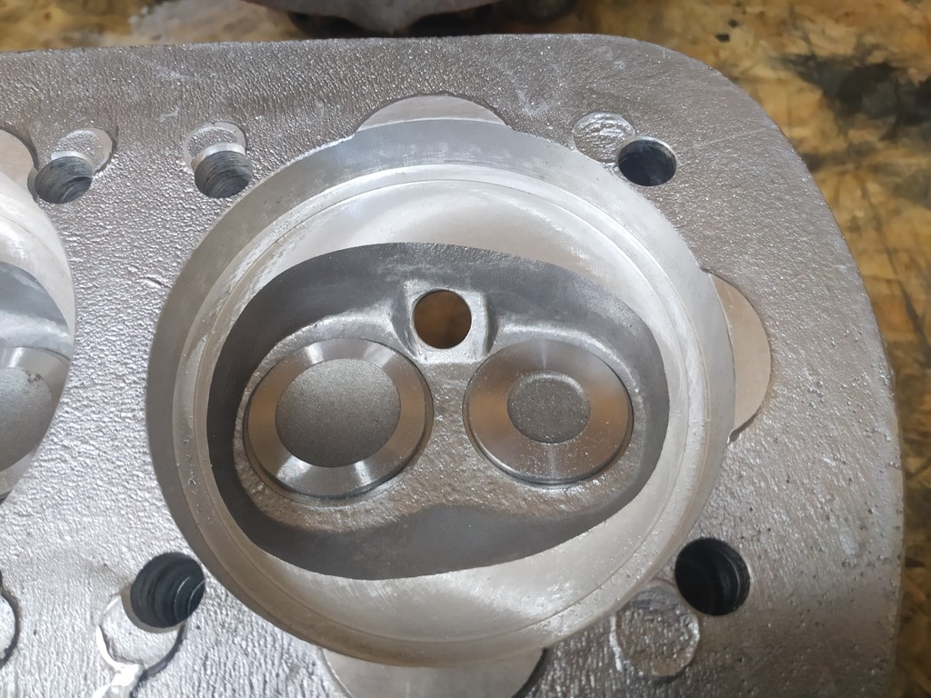

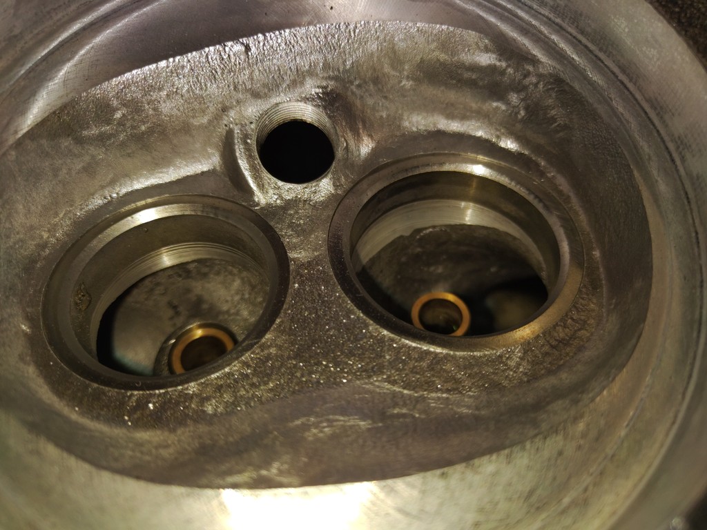

Moin!
So, Brennräume habe ich erstmal ansatzweise ausgelitert. Die 55ccm passen ganz gut.
Auf euer anraten möchte ich wenigstens andere Auslassventile verbauen.
Im Leistungsbereich von ca. 70PS brauche ich ja wohl noch keine "hohlgebohrten Titanventile" ;-)
Von Manley habe ich gehört, dass die im Bereich der Auslassventile auch nicht .... so perfekt sind.
Was sollte ich nehmen (reichen evtl. "qualitativ gute" Serienventile)? Wo bekomme ich dann die Teile her?
Die Stücke sind schon ausgebaut, die Kanäle werde ich noch nacharbeiten ... müssen ;)
Der GUss zeigt da ganz (un-)schöne "Unregelmäßigkeiten".
"Eigentlich" (ich hasse dieses Wort) müsste ich noch die Sitzringe vernünftig schneiden (75/35?) Aber dazu fehlt mir aktuell das Werkzeug.
Somit wird es bei dem Motor "Plug'n'Play" bleiben - also doch irgendwie "low-budget" ;)
Danke
Stefan

1N5ID3R hat geschrieben:"Eigentlich" (ich hasse dieses Wort) müsste ich noch die Sitzringe vernünftig schneiden (75/35?) Aber dazu fehlt mir aktuell das Werkzeug. Somit wird es bei dem Motor "Plug'n'Play" bleiben - also doch irgendwie "low-budget"
Hm, wenn man so einen Motor aufbaut, dann sollte man auch die Sitzringe vernünftig schneiden :angry-nono:
Da Du es nicht selber machen kannst, vielleicht findet sich hier über das Forum eine Lösung...
Wg. Ventilen: Die Standard Ventile von csp sind wohl recht gut

Wer hat denn was gegen die Manley gesagt?
Ich habe diesen Auslassventilen wirrklich schon richtig böse Sachen angetan die an mutwillige ZErstörung grenzen...aber kaputt habe ich noch keins bekommen.
Was an den Dinger Scheisse ist,ist der Preis von 36Eu/Stk mittlerweile.
Einlass kannst du die von CSP nehmen...wenn du da dann noch was an "+" haben willst,habe ich die CSP-Ventile in CNC bearbeitet liegen für 80Eu der Satz.
Ich musste welche für mich machen und der Bearbeiter macht mir keine 4 Stück einzeln.Deswegen liegen gerade noch 2 Sätze im Regal.
Sitzringe musst du auf jeden Fall schneiden.Die sind ja garnicht geschnitten.Sieht eher aus wie "Kante gebrochen":D
Mess mal den Durchmesser von dem Sitz von Aussenkante zu Aussenkante!Das sind doch keine 33mm,oder?
Gruss Lars
