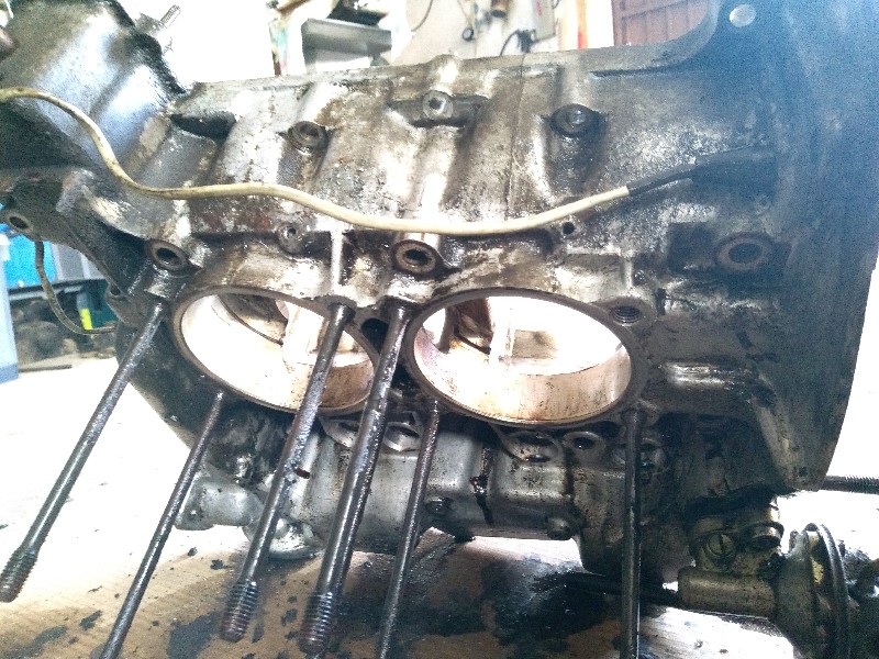

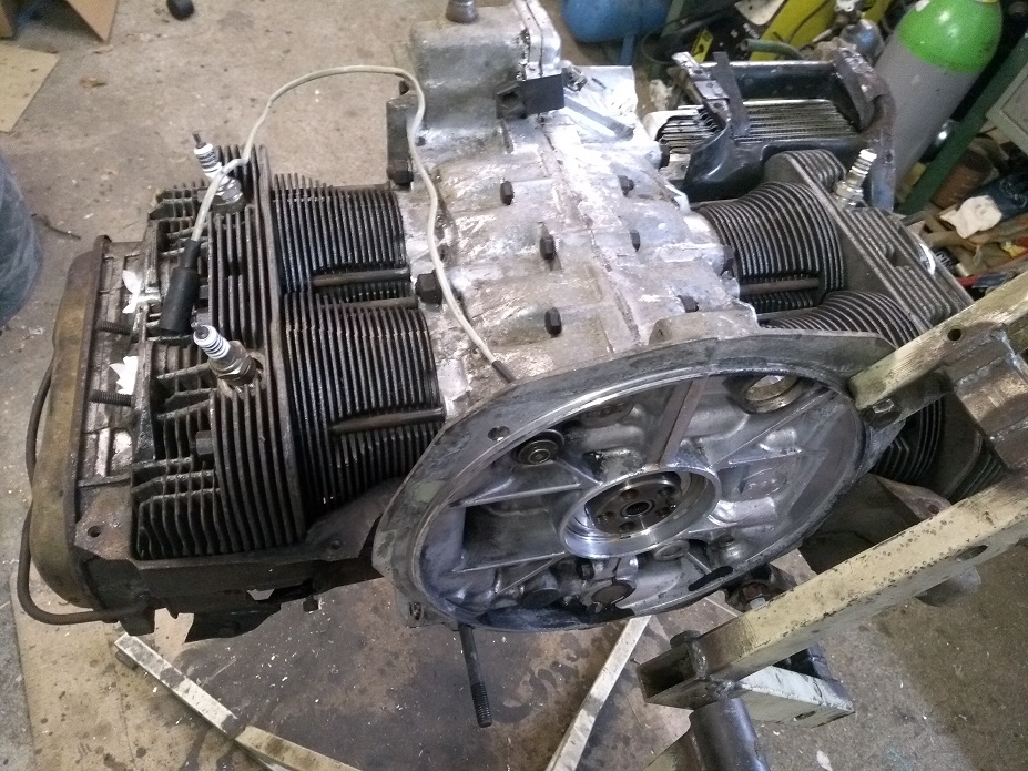

gehäuse mal grob abgedieselt.
sehr hartnäckig der eingetrocknete dreck. :?
da muss ich nochmal mit dem kaltreiniger drüber.

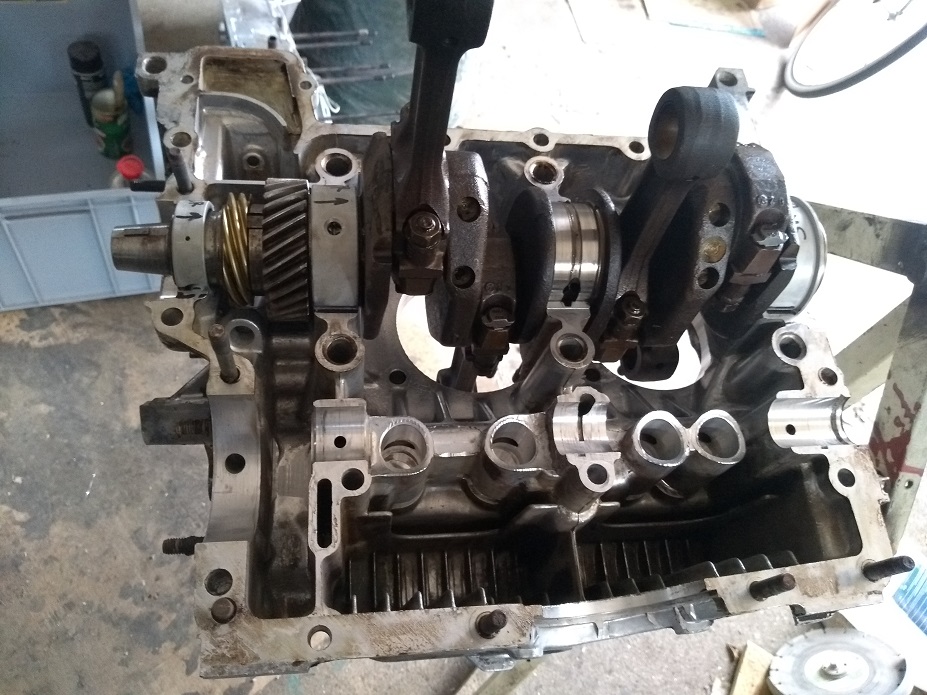

neue lager sind schon angekommen, nockenwelle ist bestellt, sodass ich den rumpf mal zusammenstecken kann.
anscheinend war der rumpf schon mal auseinander, oder haben nicht alle typ4 so ein schwallblech in der ölwanne? bei mir war keines drinnen..? :confusion-scratchheadyellow:

das Schwallblech ist nicht in allen Typ4 verbaut. Mein "W" hat z.B. keins

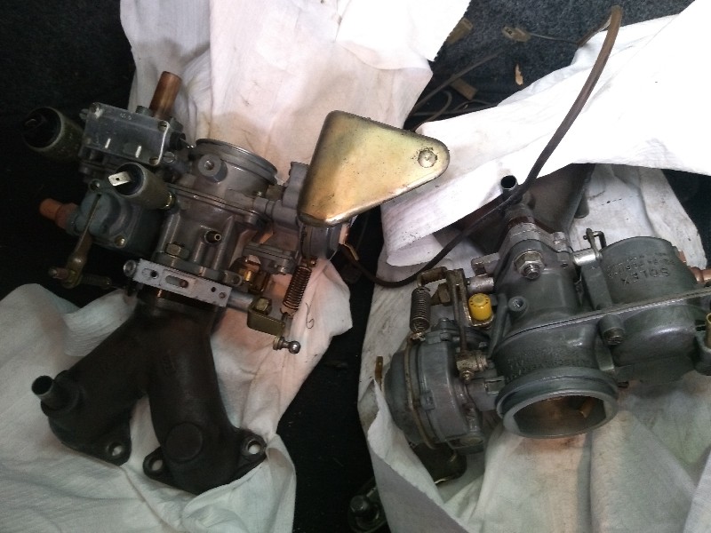

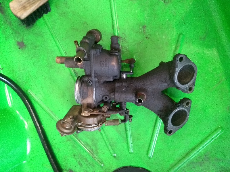

vergaser mal außen gereinigt.
müssen noch komplett zerlegt und innen gereinigt werden.
dichtsatz sollt ich mir auch noch besorgen..
weiß von euch jemand, wo ich den bestellen kann?
danke

Re: Alltagstauglicher Typ4 CU fürn T3
Ganz wichtig :character-oldtimer: Die Drosselklappen sollten spielfrei sein. Ich habe letztes Jahr so einen Motor mit (Poloeins) überholten Drosselklappenlagern in Betrieb genommen........ Ein Traum. Sauber einzustellen, sehr gute Abgaswerte, gutes Laufverhalten.
Beiträge: 16931
Danke für die Blumen :romance-admire:
Gerne :up: Wenn ich überlege wieviel zeit ich früher mit der Einstellung von solchen "Schrottvergasern" verbracht habe und wie einfach es jetzt war :D Daher mein Rat in diese Richtung.

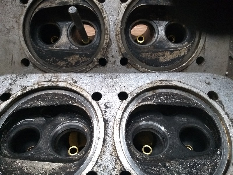

heut mal die ventilführungen aus der tiefkühltruhe geholt und eingebaut.
die einlasssitze sind auch fertig geschnitten, auslass folgt demnächst, hoffentlich :roll: :lol:

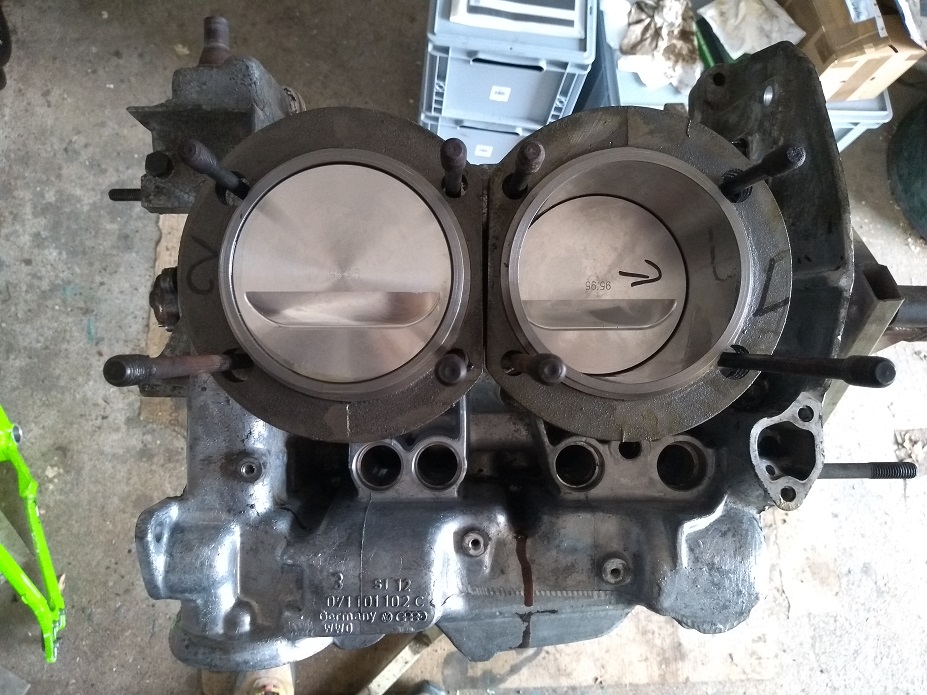

lang nix passiert, die woche gings weiter.
block ist zusammen, aber so wies ausschaut, sind die stößelstangen für starre stößel länger als die von hydros..
floglich sind meine zu kurz :?

irgendwie gefallen mir die thermostat gesteuerten klappen für die kühlluft nicht.
wenn er kalt ist ist die klappe vorm ölkühler und gibt die volle luft zu den köpfen und zylindern, passt so weit.
aber wenn er warm wird geht die klappe zum ölkühler auf und gleichzeitig die klappe für zylinder 1 und 2 zu, was mir weniger gefällt.
kann ich die klappen bedenkenlos weglassen?
dass die warmlaufphase dadurch länger dauern wird ist mir klar, aber der bus wird eher im sommer als im winter gefahren.
oder einfach wieder so zusammenbauen, hat bis jetzt funktioniert und wird weitere 200.000km halten. allerdings war da der motor serie.
im käfer fahren auch genug typ4 ohne diese klappen, allerdings mit anderem gebläse :?
orra
Beiträge: 689
Karmann: Typ14
Wohnort: Peine
Beitrag von orra »
die Stößelstangen beim Typ4 mit Hydrostößeln sind ca. 10mm kürzer, als bei starren Stößel.
Der Typ4 mit starren Stößeln braucht Stößelstangen mit ca. 272mm Länge ( je nachdem wieweit die Köpfe geplant wurden)
Die Klappen sollten beim Originalgebläse immer verbleiben.
Ich habe einen Funktionsfilm dazu veröffentlicht.
Siehe:
https://www.youtube.com/watch?v=muUPMLkFQhA&t=616s

noch was, wenn die länge passen sollte, stößelstangen vom typ1 sollten das auch aushalten..?
hab ich sicher noch einen satz liegen.
orra
Beiträge: 689
Karmann: Typ14
Wohnort: Peine
Beitrag von orra »
die Stößelstangen vom 1200er 34PS sind nur 270mm lang.
Die 1300 bis 1600 Stangen sind ca. 279mm lang.
279mm sind erheblich zu lang und die 270mm etwas kurz.
Mit geplanten Köpfen und geplantem Motorgehäuse kommen wir in dem Bereich hin.
Die Typ1-Stößelstangen sind jedoch nur 9-9,5mm dick.
Das geht nur mit Serienfedern und leichteren Stößeln, so wie Serieennockenwellen oder milden Sportnocken bei humanen Drehzahlen.
Das Stößelgewicht sollte deutlich unter 100g haben.
Als Federkraft empfehle ich auch unter 90Kg / Endhub.
Für serien-NW reicht das aus.
Große und schwere Ventile gehen dann natürlich nicht mehr.
orra
Udo
Beiträge: 1664
Beitrag von Udo »
Die originalen typ1 Stangen werden meist unterschätzt . Laufen gut bis 90 kg und Drehzahlen bis 6000. also auch mit etwas größeren Nockenwellen. Hier bei dem Typ4 würde ich alles Original lassen. Serien Typ4 alustangen und Federn. Nur darauf achten das die nicht auf Block gehen
