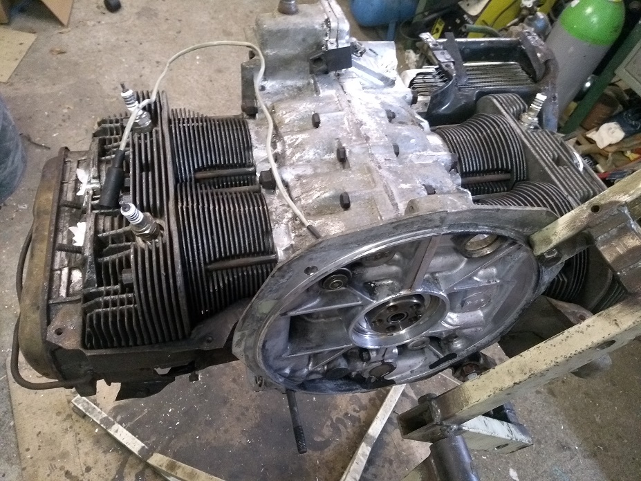

gehäuse mal grob abgedieselt.
sehr hartnäckig der eingetrocknete dreck. :?
da muss ich nochmal mit dem kaltreiniger drüber.
neue lager sind schon angekommen, nockenwelle ist bestellt, sodass ich den rumpf mal zusammenstecken kann.
anscheinend war der rumpf schon mal auseinander, oder haben nicht alle typ4 so ein schwallblech in der ölwanne? bei mir war keines drinnen..? :confusion-scratchheadyellow:
köpfe muss i no schaun wie ich da weiter mach..

das Schwallblech ist nicht in allen Typ4 verbaut. Mein "W" hat z.B. keins

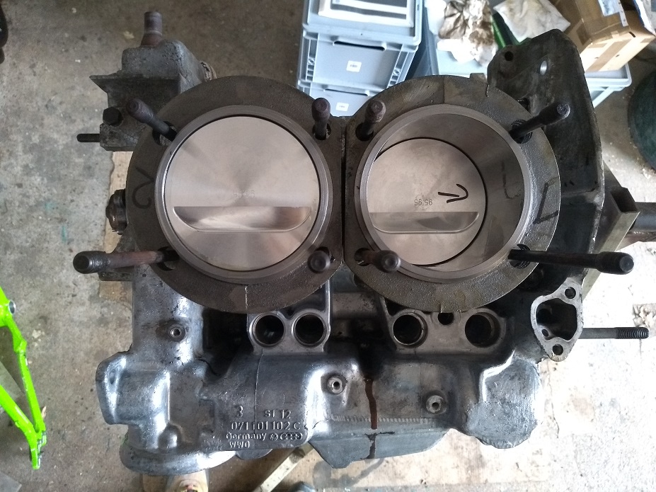

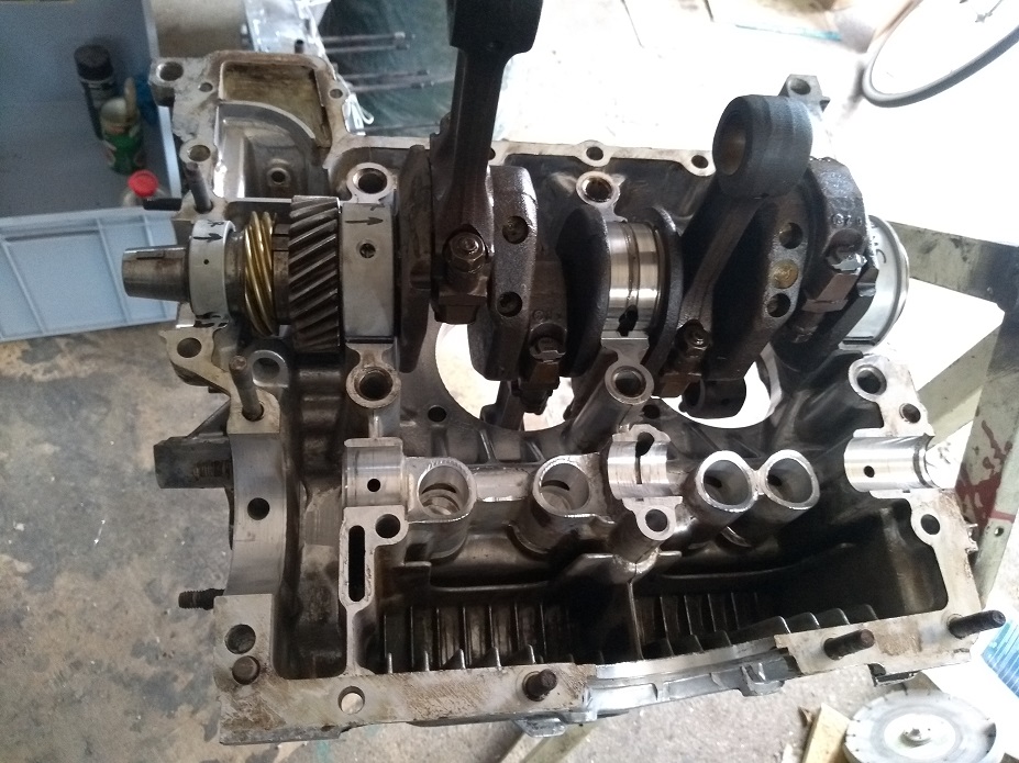

block ist zusammen, aber so wies ausschaut, sind die stößelstangen für starre stößel länger als die von hydros..
floglich sind meine zu kurz :?

die Stößelstangen beim Typ4 mit Hydrostößeln sind ca. 10mm kürzer, als bei starren Stößel.
Der Typ4 mit starren Stößeln braucht Stößelstangen mit ca. 272mm Länge ( je nachdem wieweit die Köpfe geplant wurden)

die Stößelstangen vom 1200er 34PS sind nur 270mm lang.
Die 1300 bis 1600 Stangen sind ca. 279mm lang.
279mm sind erheblich zu lang und die 270mm etwas kurz.
Mit geplanten Köpfen und geplantem Motorgehäuse kommen wir in dem Bereich hin.
Die Typ1-Stößelstangen sind jedoch nur 9-9,5mm dick.
Das geht nur mit Serienfedern und leichteren Stößeln, so wie Serieennockenwellen oder milden Sportnocken bei humanen Drehzahlen.
Das Stößelgewicht sollte deutlich unter 100g haben.
Als Federkraft empfehle ich auch unter 90Kg / Endhub.
Für serien-NW reicht das aus.
Große und schwere Ventile gehen dann natürlich nicht mehr.
orra

Re: Alltagstauglicher Typ4 CU fürn T3
Beitrag von Udo »
Die originalen typ1 Stangen werden meist unterschätzt . Laufen gut bis 90 kg und Drehzahlen bis 6000. also auch mit etwas größeren Nockenwellen. Hier bei dem Typ4 würde ich alles Original lassen. Serien Typ4 alustangen und Federn. Nur darauf achten das die nicht auf Block gehen
