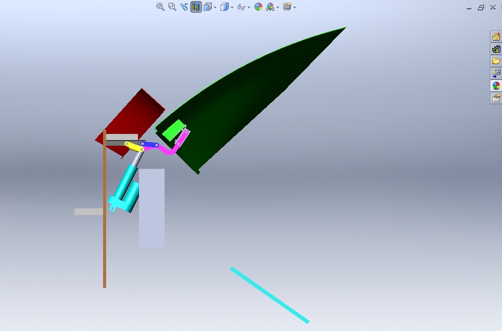

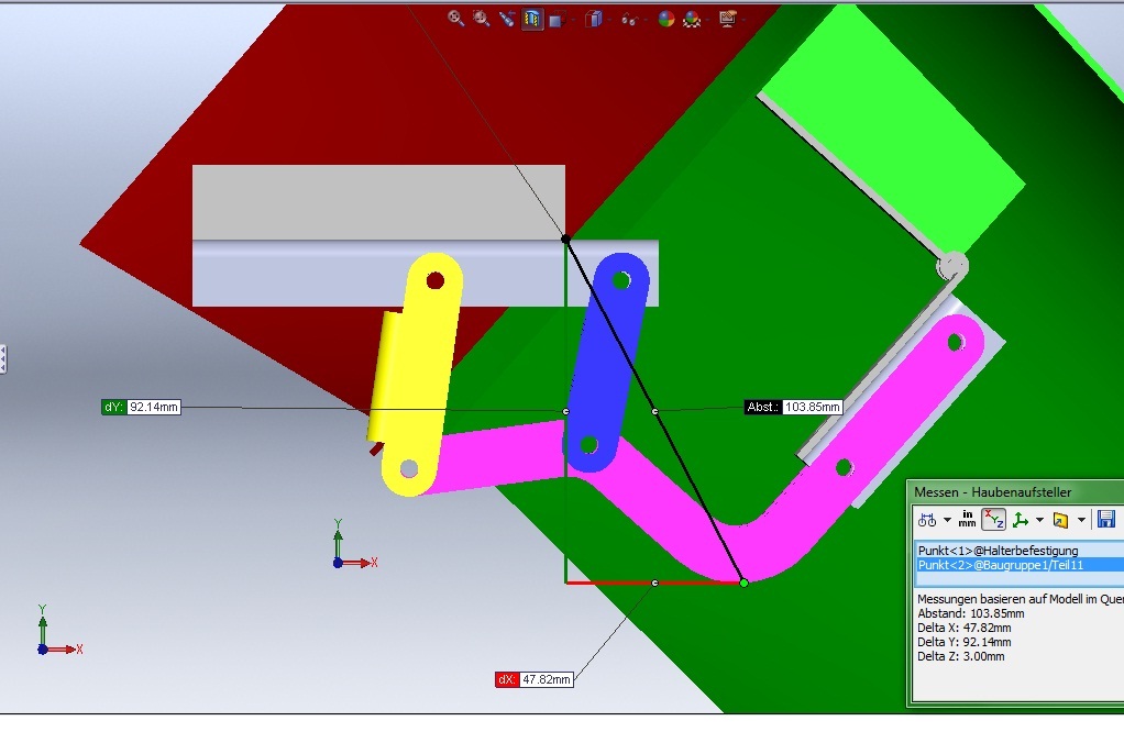

Soo...nachdem ich gehörig von SolidWorks geärgert wurde, konnte ich mal wieder ein bisschen was machen.
Ich habe die "Klötze" zu Blechbiegeteilen umgeformt, sodass es bis jetzt nur Laserteile sind. Nur mit der Haubenstützerei weiß noch nicht so ganz weiter.....
Das Maß von dem Befestigungspunkt an der Karosse bis zum unteren Punkt des rosanen Umlenkhebels konnte ich von 134mm auf 92mm verkleinern. Also passt es jetzt auch am Lüfterkasten vorbei.
- Max Maß Scharnier eingekürzt.jpg (126.06 KiB) 8302 mal betrachtet

Hier nochmal ein kurzes Update...
Nachdem ich die Feuerwand, die Zylinder und den Lüfterkasten eingefügt habe, zeigt sich wie eng es zugeht. Ist die Haube ausgefahren, schneiden im Moment noch die Zylinder den Lüfterkasten.
- Haube geschlossen mit Zylindern.jpg (83.56 KiB) 8711 mal betrachtet
- Haube aufgestellt mit Zylindern.jpg (88.06 KiB) 8711 mal betrachtet
- Haube geöffnet mit Zylindern.jpg (77.31 KiB) 8711 mal betrachtet
