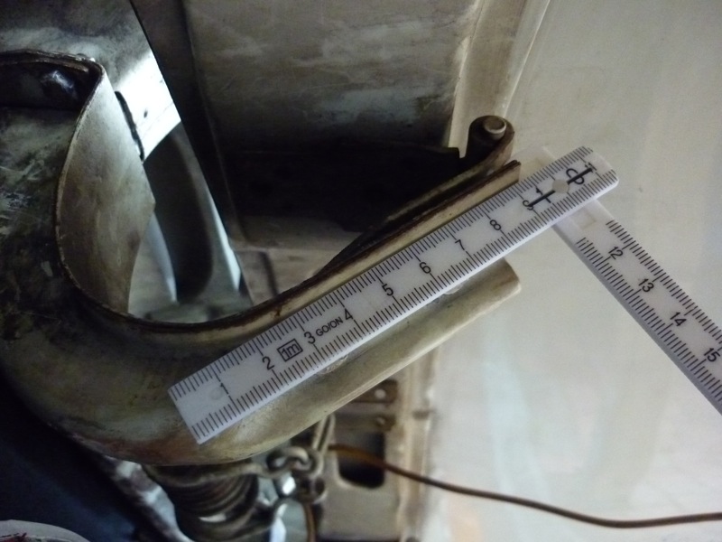

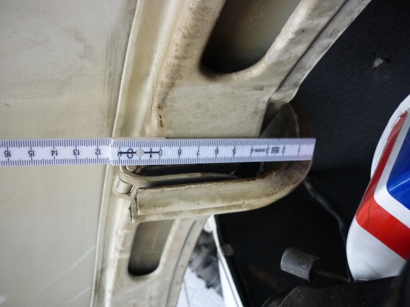

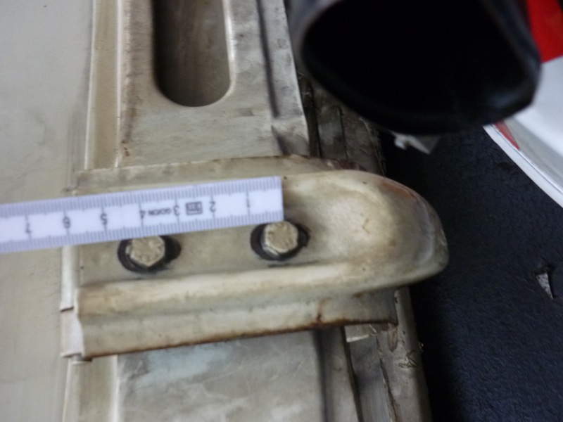

Bilder vom 67er:

Vielen Dank! Damit kann ich schon was anfangen..... :)

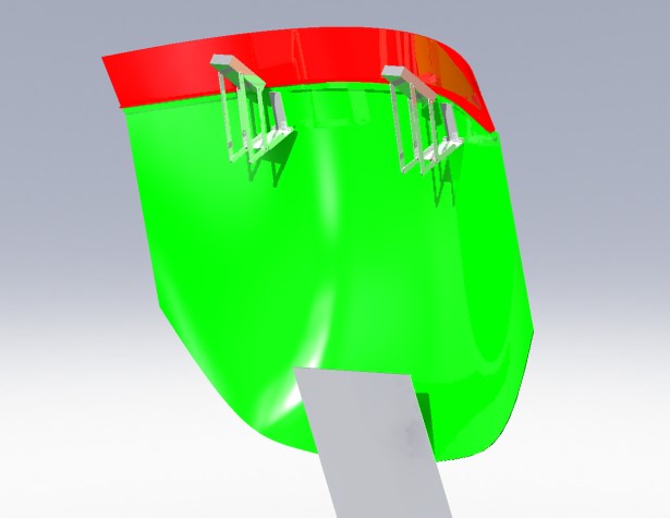

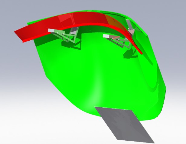

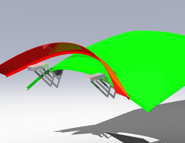

So, der erste Prototyp... ;)
Im Moment basiert alles noch auf grobe Maße und Annahmen, aber so in der Art könnte es mal aussehen.
