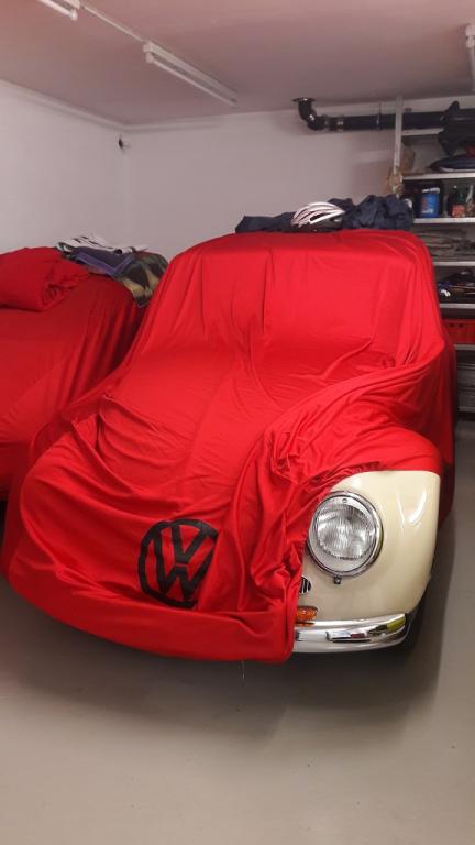

Re: 1776 ccm Einvergaser mit 39 PICT-3
Freut mich.
Ich bin auch begeistert und fahre den Motor sehr gerne.
Habe den Käfer letzte Woche eingemottet.
Bin von Ende Mai - November 4.800 km völlig reibungslos gefahren und freue mich schon wieder auf das Frühjahr.
Kollega wartet schon aufs Frühjahr
