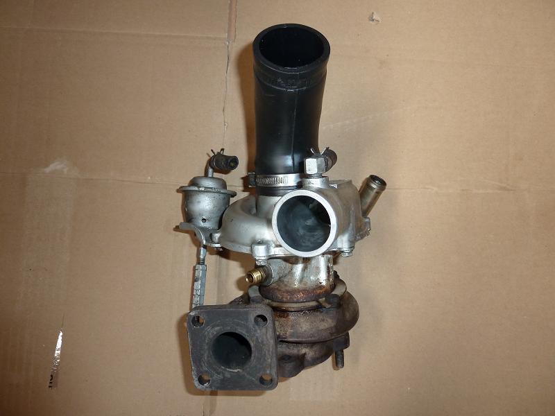

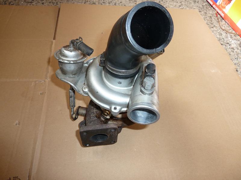

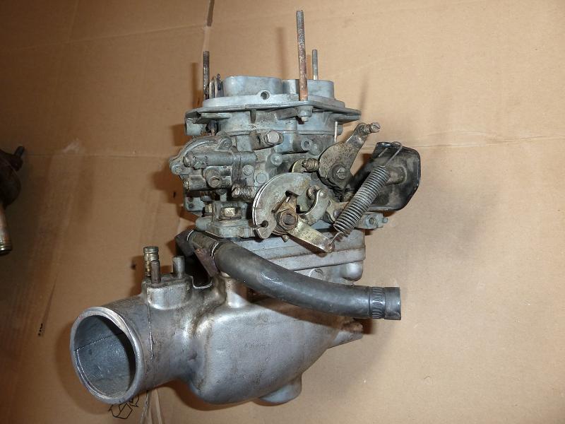

so,
hier mal bilder vom gereinigten turrbo und vergaser...
bin mir noch unsicher wie ich die beiden zusammen führen soll, werde...
gruß lothar

Das sieht doch ziemlich gut aus...
Passt das Schwarze Ding am Lader nicht über das silberne Ding Vergaser???
:D :D :D

müßte man probieren...
ist das der ladereingang?
kann mir einer die komponenten des laders beschreiben?
gruß
Beiträge: 16922
Re: 1200er "Espresso"-Motor
Ähhh...ja!...
Lese das Turbomaniabuch:-D...
Es wird sicher nicht einfach die 4 Rohr auf einen Durchmesser zu bringen wie der Turboeinlass ist...der ist ja winzig...halte mal nen Zollstock dran...Aber das sind doch höchstens 30mm...

das gibt guten flow... 8-)
Beiträge: 16922
Ich wollte eher sagen das es schwierig wird 4x 35mm Rohr auf 1x 30mm zu bringen...
crazy-habanero
Beiträge: 1847
Beitrag von crazy-habanero »
den sammler werd ich wohl selber bruzzeln müssen...
hast richtig gesehen sind 30mm
aber wo gibts die 35mm??? hab bis jetzt nur 38mm gesehn...
der schwarze schlauch vom turbo passt nicht, sind 50mm und der vergaser braucht 60mm, da kommt halt nen neuer simco schlauch drauf...
gruß lothar
