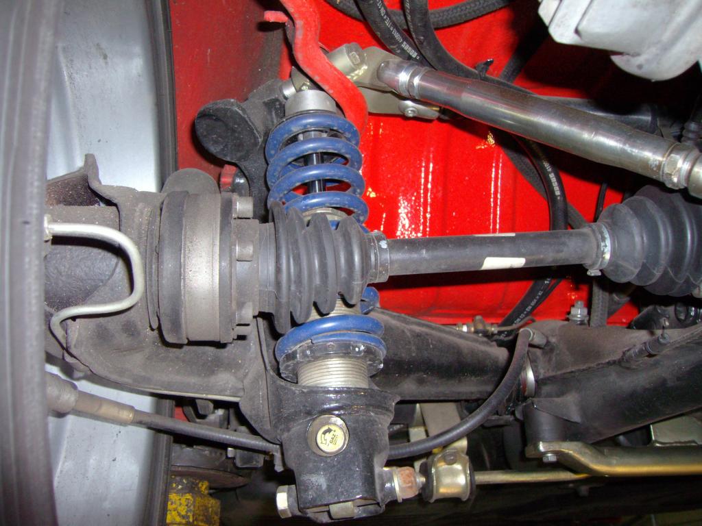

Beitrag von kaefermichel »
Bild 019.jpg (110.69 KiB) 2714 mal betrachtet
Kaefarrera hat geschrieben:Muss man eigentlich die Aufnahme am Schräglenker verstärken? das ist ja nur 3mm Blech, außer man hat die Porsche Alu schräglenker.
Der Toni vom Boxershop meinte die Federdämpferaufnahme arbeitet sich durch das Blech, da ja hier nun das Gewicht lagert
Diesen Gedanken hatte ich auch als ich die Federbeine eingebaut habe und darum habe ich die Löcher etwas aufgebohrt und dort Passgenaue Kragenbuchsen
eingeschweisst. Hält jetzt schon 14 Jahre.
Mfg Micha
