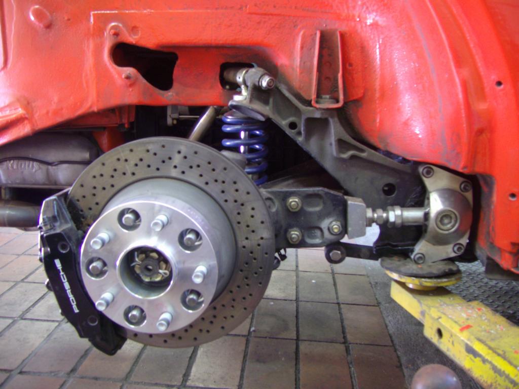

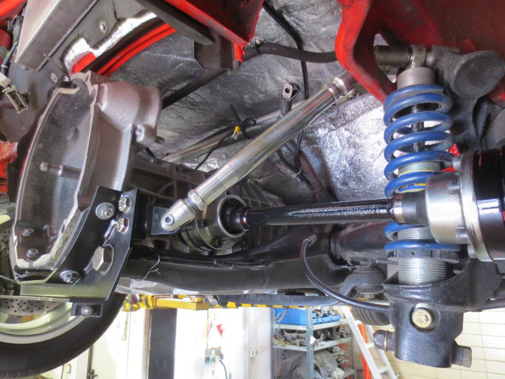

Ich habe eine Uniball Ausführung von MBT verbaut. Fährt sich sehr gut und ist jetzt bereits seit 8 Jahren verbaut ohne Probleme. Braucht man natürlich nicht für normale Straßenfahrzeuge
aber bei entsprechender Motorisierung und sehr Sportlicher Fahrweise ist das sehr zu empfehlen. Was nicht heißen soll das es mit entsprechend aufgerüsteten Original Achsen nicht gut fährt.
Ist halt eine Sache der Persönlichen Einstellung. Wichtig ist das die Stossdämpfer keine Gummilager sondern Gelenklager haben. Und Cup-Streben sind zwingend zu verbauen sonst ist der Spass
schnell vorbei.

Was hast du da oben in der Getriebeglocke für eine "Kerbe", wozu ist die?

Und warum sind Cup-Streben zwingen zu verbauen?

Wil dir früher oder später die Gussstrebe abbricht............Knolle hat geschrieben:Und warum sind Cup-Streben zwingen zu verbauen?

Micha fährt nen 5 Speed-914/901yoko hat geschrieben:
Gruss Tom

Ovaltom hat geschrieben:Nabend inne Runde,
Was hast du da oben in der Getriebeglocke für eine "Kerbe", wozu ist die?![]()
Gruss Tom
Danke, alles klar, da hätte ich vorher besser schauen sollen...
