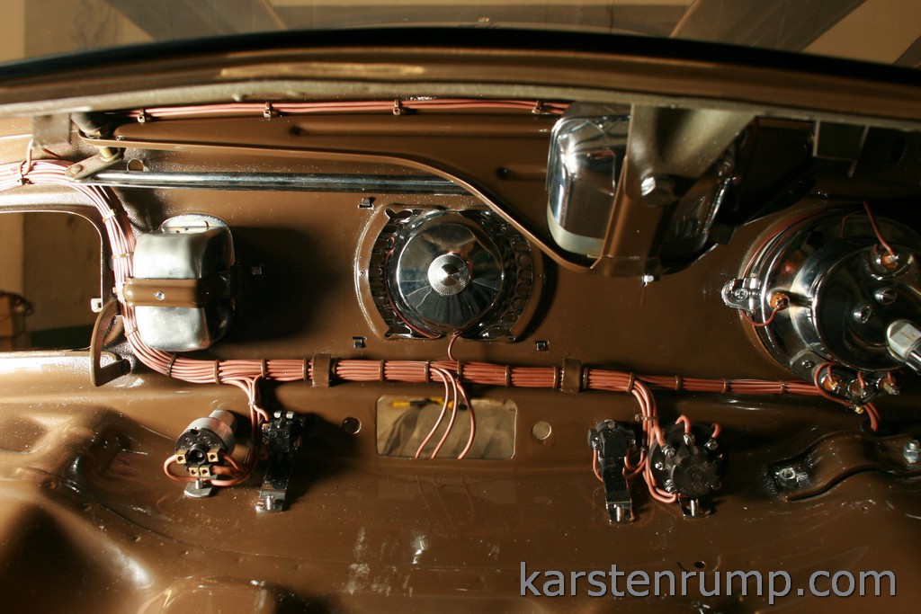

55er Ovali.
Werde es diesmal aber anders machen
roller25
Beiträge: 1001
Wohnort: Löningen
Re: Kabelsalat Kofferraum
Beitrag von roller25 »
schei-----------------ist das geill
alles einfarbig?
Oh Mann, ein Traum
respekt, wer sowas hinbekommt und den Überblick drüber hat
HUT AB!!!
Gruß Michael

Ich als Elektriker sehe alle sin einem Querschnitt :roll: :roll: :roll:
Poloeins hat geschrieben:Ich als Elektriker sehe alle sin einem Querschnitt :roll: :roll: :roll:
links im Bild ist ein dickeres zu erkennen ( könnte der Zündschalter sein )
Beiträge: 16926
Meinst du das Braune?
:laughing-rofl: :laughing-rofl: :laughing-rofl:
V6-star
Beiträge: 210
Registriert: So 10. Aug 2014, 12:59
Beitrag von V6-star »
Der Elektriker hat wohl schlechte Augen...
Ich habe von 0,25-25qmm gebraucht.
Aber freut mich wenn alles gleich aussieht, dann scheint der Effekt noch besser zu sein als erwartet.
Der Kabelbaum ist aber vom gesamten Querschnitt zu groß.(ist Lars ja bestimmt aufgefallen)
Für 6V ok, aber ich habe dann 12V gehabt, da hätte überall die Hälfte gereicht.
Alles mit Ca 20 Sicherungen abgesichert und schon 10jahre fehlerfrei im Einsatz.
Haben schon öfter einfarbige Kabelbäume gemacht.
Völlig problemlos.
Alles gekennzeichnet und einen Plan dabei.

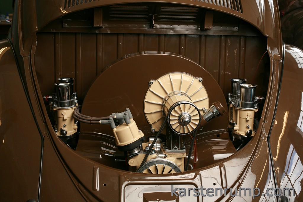

Fuscher....seit dem ich gesehen habe,das es heute wohl NORM ist das die Zündkabel lederüberzogen sein müssen :laughing-rofl: :laughing-rofl: :laughing-rofl:

Hier bei einem 51er 10 Fenster Barndoor
V6-star
Beiträge: 210
Zündkabel waren mit braunem Schrupfschlauch überzogen, nicht ganz so edel, aber auch ne funmelei sag ich dir

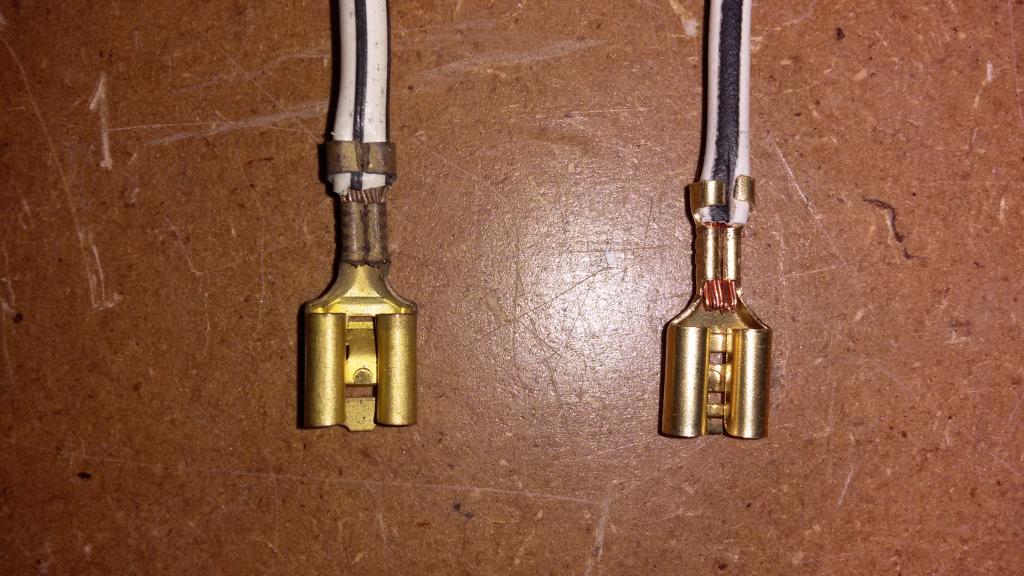

mal am Rande:
rme hat geschrieben:Flachsteckhülsen gibt es für die entsprechenden Breiten und Kabelquerschnitte im "Elektrobastelladen" ...
Bei Crimpzangen taugen nur Markenprodukte etwas und die billigen können absolut nichts. Ich empfehle Weidmüller, die kosten aber auch nicht zu knapp.
ich hab beim großen A mal testweise eine Crimpzange für nen 20er bestellt. Ergebnis rechts, das linke Bild ist eine Orginal Verkrimpung. Für gelegentliche Arbeiten und Orginallook reichts mir aus ;)
Grüße Lars
