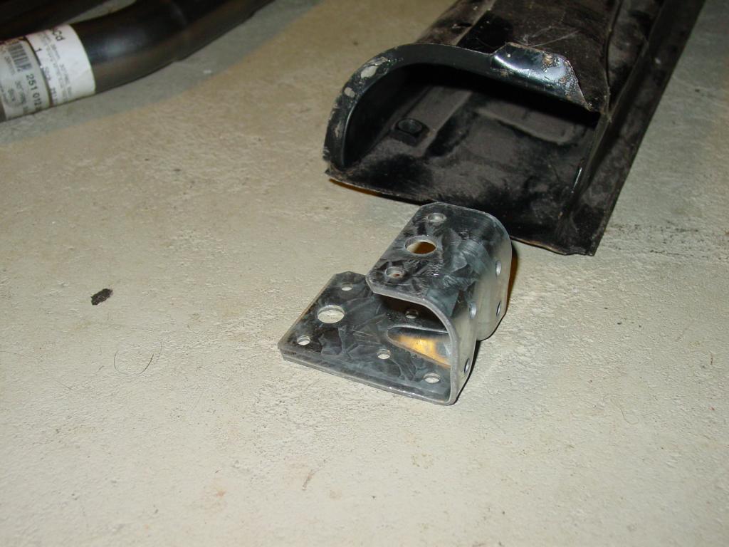

Frage 3
http://www.thesamba.com/vw/classifieds/ ... id=1775425 bei dem Kollegen hier das gleiche wie bei 2? Gegeneinander Tauschen?
Diese Verstärkungen sind nur in den Memminger- und Originalschwellern vorhanden. Der Bereich unter der A-Säule wird bei Verwendung dieser Teile merklich steifer. Insbesondere bei Cabrios und Faltdachkäfern sollten die Nachbauschweller damit versteift werden.
Frage 4
Ich habe derzeit das Häuschen gehoben und noch keine Verstärkungen eingeschweiß....das was ich bisher erst für nötig befunden habe wenn ich anfange den Schweller zu tauschen? gehe ich richtig der Annahme?
Ich schweiße auch keine Verstrebungen ins Häuschen beim Schwellerwechsel und messe lieber den Türausschnitt exakt ein. Dadurch kann ich die Spaltmaße und Fallungen optimieren, und die Streben sind auch nicht im Weg. !Nix für Anfänger!
:handgestures-thumbupright: Weiter so!
Dito!

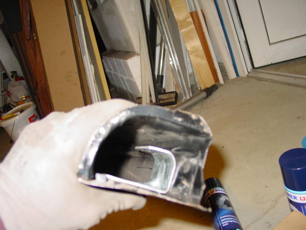

Anbei noch Bilder einer zusätzlichen Verstärkung oberhalb der Wagenheberaufnahmen. Sehr sinnvoll!

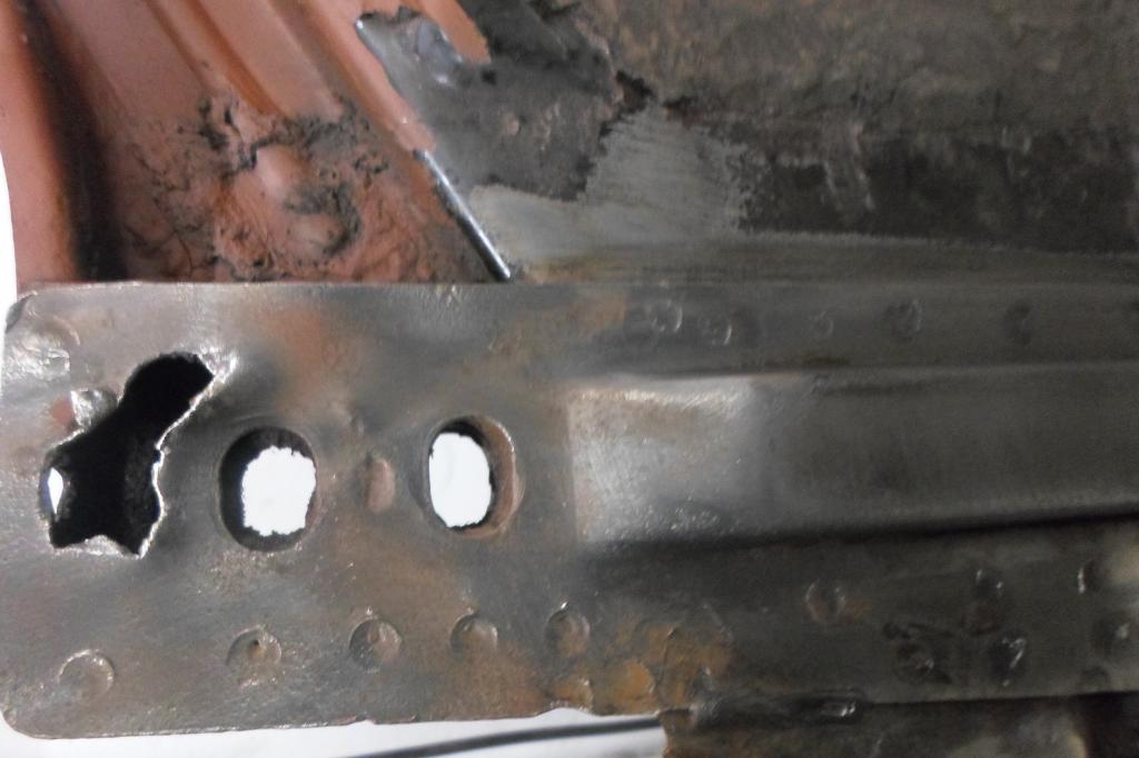

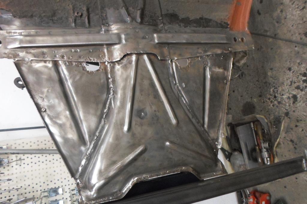

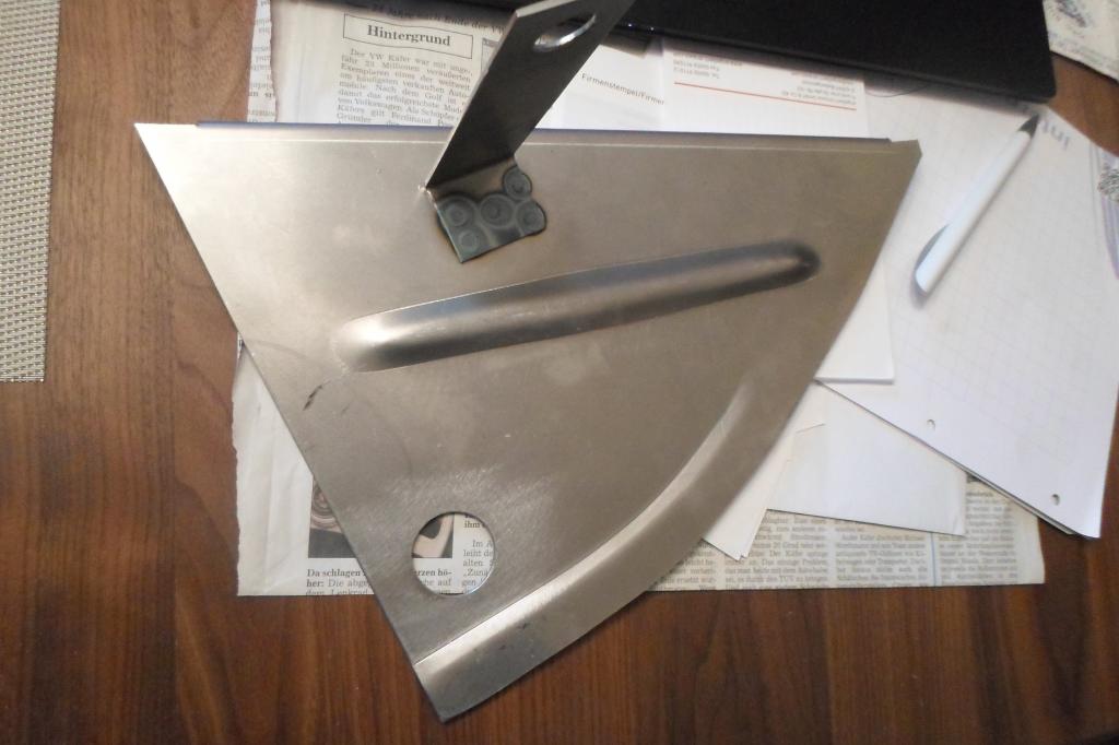

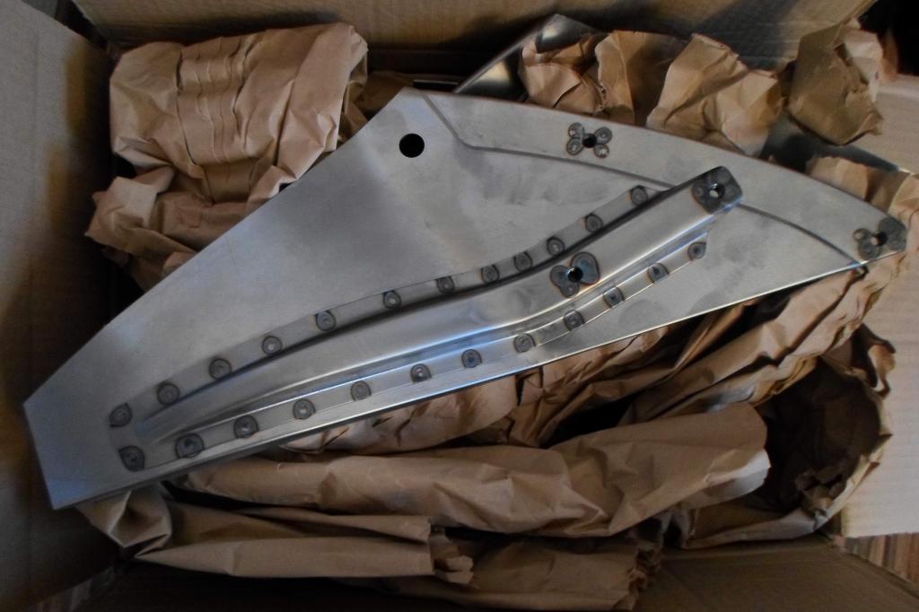

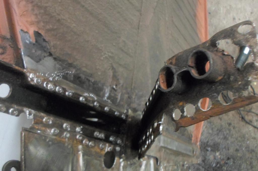

Gestern kamen auch noch die Bleche von Wolfparts
Für die Kommunikation und Abwicklung großen Lob an die Skandinavier!! :handgestures-thumbupright:
:text-+1: http://wolfparts.com/
:text-+1: http://restorationpanels.com/Home.php
Für Wolfgang "teste" ich die Dreicksbleche am Rahmenkopft auf Passgenauigkeit(sofern ich dazu im stande bin)...den diese werden derzeit noch nicht vertrieben somit sind das Einzellanfertigungen! Großen Dank :text-+1:
Endspitzen links und rechts gleiches gillt für die Dreiecksbleche

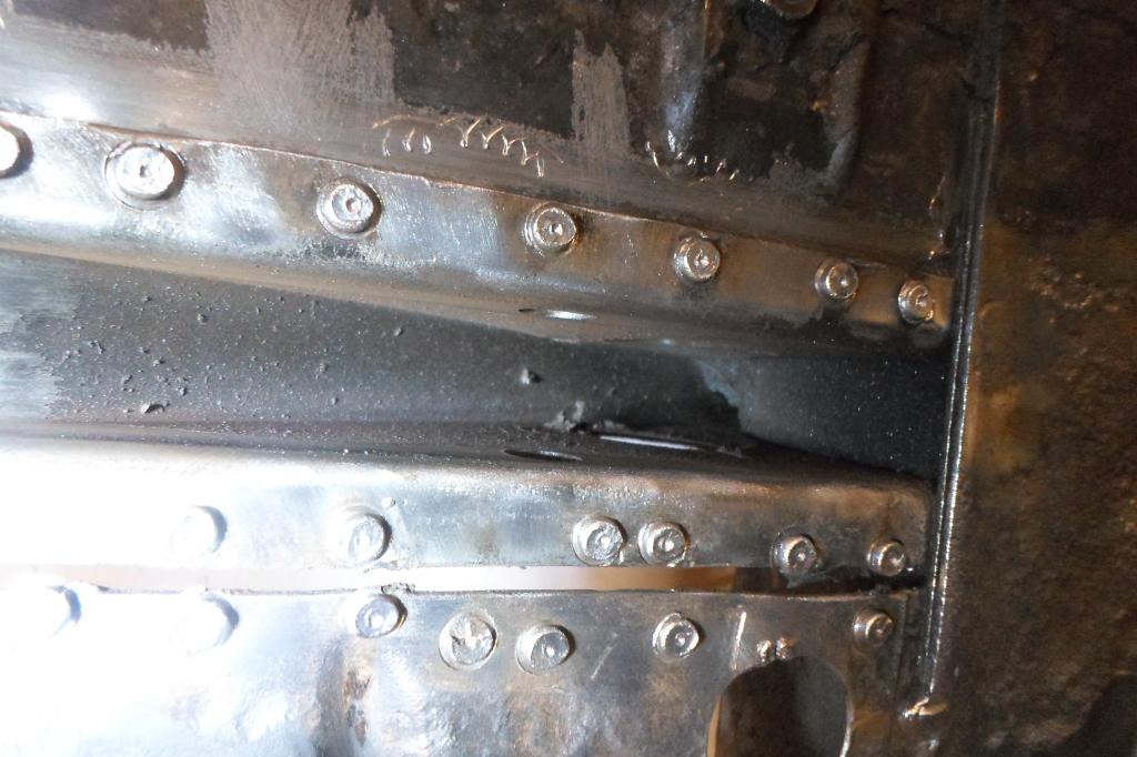

Schraubkanten rundrum fertig

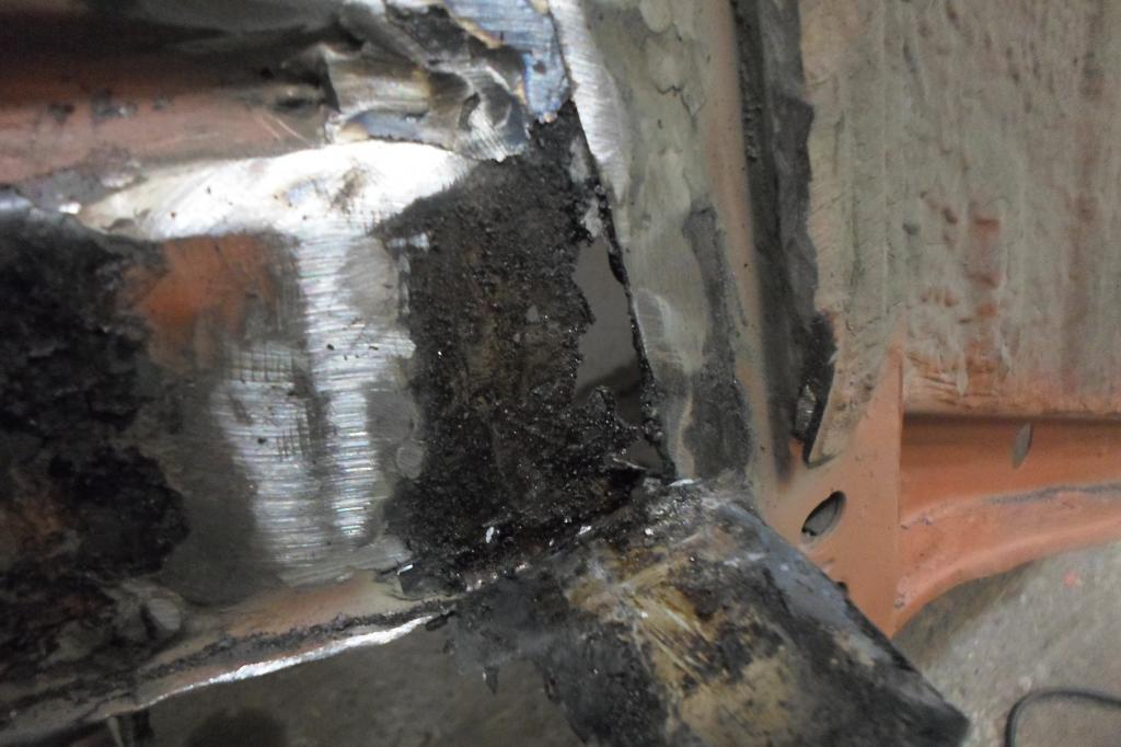

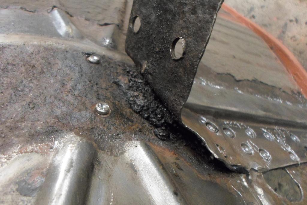

mit Hammer und Spachtel geht die Mumpe mit Mühe runter
deswegen lege ich zu :laughing-rofl:

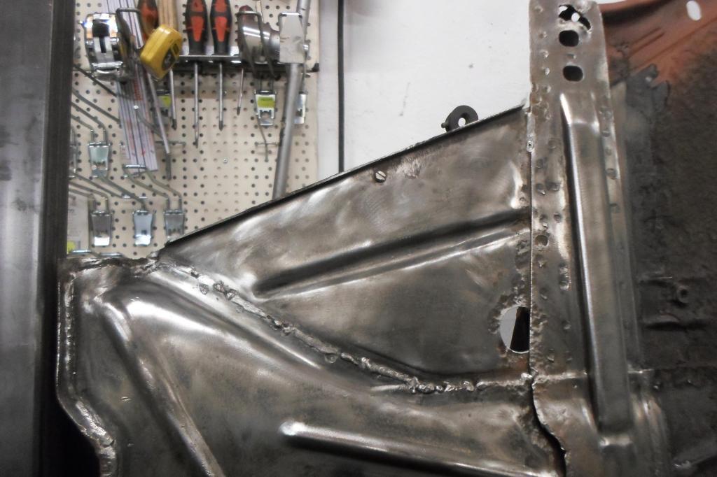

Napoleonhut sieht gut aus  :handgestures-thumbupright:

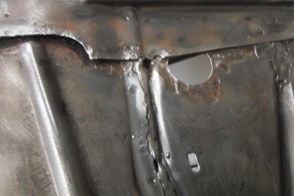

unterschied zum original ist wohl nur das Alter^^
von passgenau spreche ich hier mal nicht mehr^^
