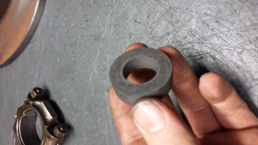

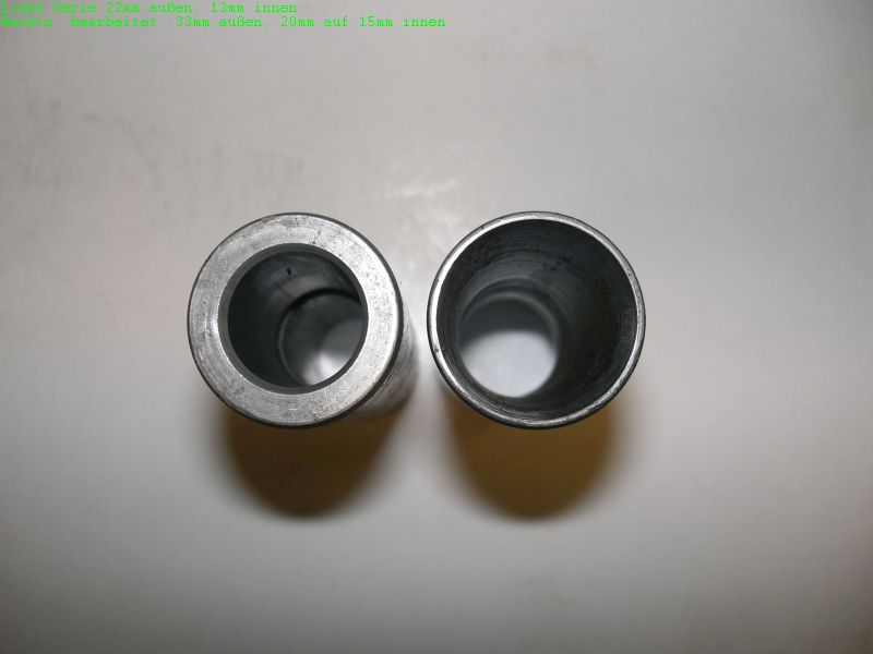

Mit was für einem Werkzeug drehst du sowas?Jürgen N. hat geschrieben:Hallo Lars,
der Kolbenbolzen des AA Kolbens hat auch noch Potential.
Ich drehe die Bolzen in diesen Dimensionen immer aus.
Ich habe die Bolzen schon auf bis 15,5mm Innendurchmesser ausgedreht und dann von beiden Seiten konisch auf 18mm, sodass in der Mitte 20mm zylindrisch mit 15,5mm stehenbleiben.
Das waren bei den Mahle 90,5 von meinem 1776 ccm mit Serienvergaser über 30 gr. je Zylinder.
Funktioniert aber auch bei Drehzahlen bis 7.500 min.

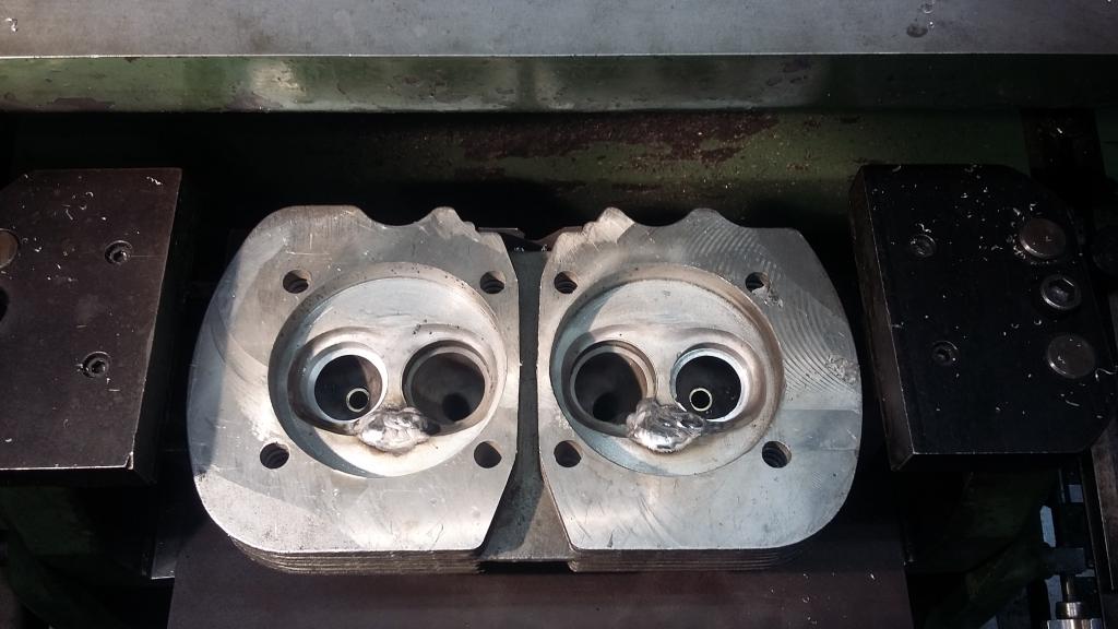

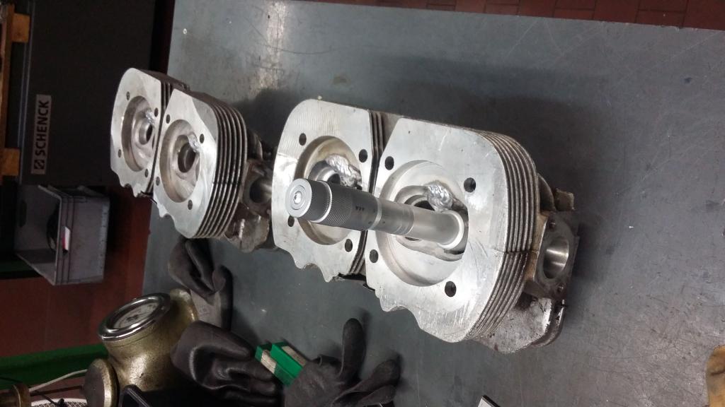

Moin
Ich habe auch mal ein wenig gekramt.

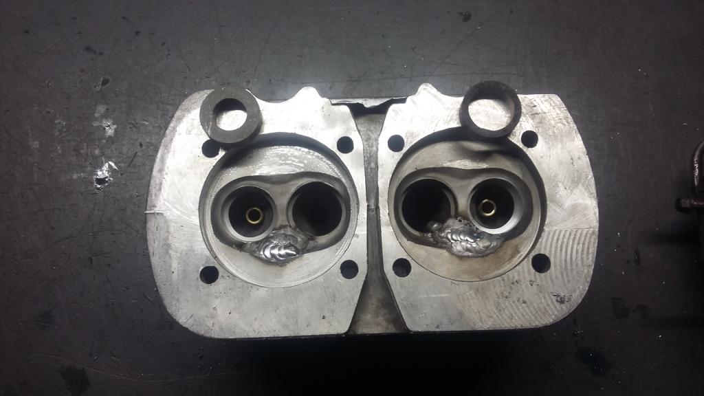

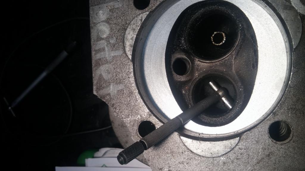

Die Zylinderköpfe sind geschweißt, jetzt werde ich Führungen anfertigen um die Grundbohrung der Sitzringe zu erneuern.
Danach kommen die Sitzringe rein und Lars kann sich wieder mit dem Fräser austoben.

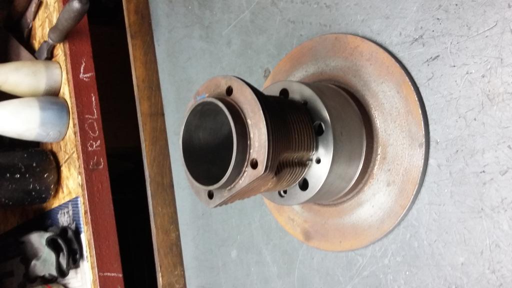

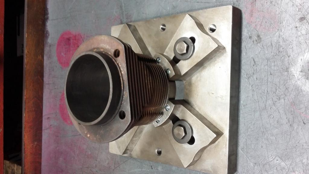

Eine Aufnahme zum Bohren und Honen der Zylinder ist auch vorhanden, ich muss mir nur noch was drehen um die Zylinder darauf zu spannen.

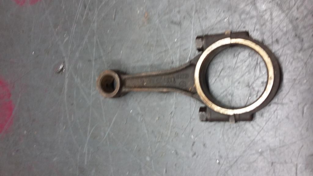

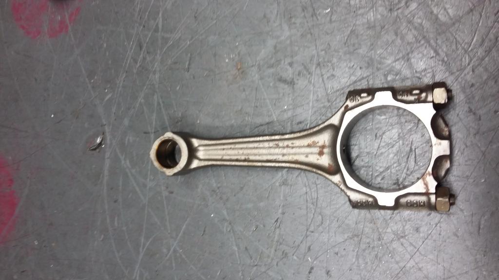

Außerdem habe ich mal nach Pleuel gekramt und bin fündig geworden.
Ich denke wir nehmen die langen Pleuelstangen.
Grüße Arne

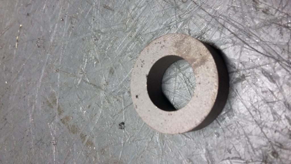

- Sitzring
- rohling2.jpg (79.27 KiB) 8574 mal betrachtet
- Sitzring
- rohling.jpg (63.6 KiB) 8574 mal betrachtet
- Aufnahme zu Zylinder bohren
- universal aufnahme.jpg (72.56 KiB) 8574 mal betrachtet
- Aufnahme zum Zylinder honen
- aufnahme.jpg (63.81 KiB) 8574 mal betrachtet

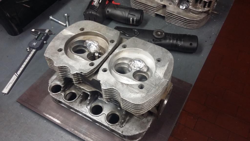

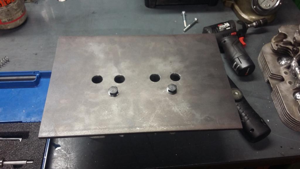

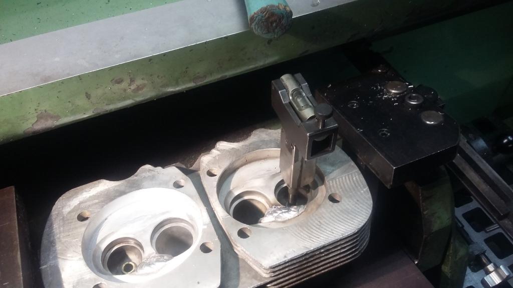

Anstatt mir den Kopf wegen roher Diamanten zu zerbrechen, habe ich mal an den Köpfen weiter gemacht
Um einen Zylinderkopf vernünftig auf meiner Maschine spannen zu können, habe mir eine Platte gebastelt.
Da schraube ich den Kopf dran, dann kommt das ganze auf die Maschine um die Grundbohrung und später die Sitzringe schneiden zu können.

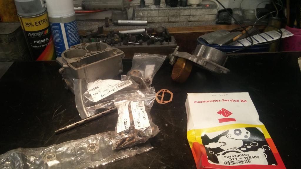

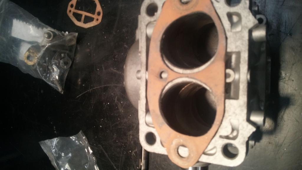

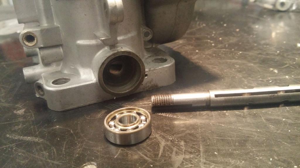

Das Einzigste was ich momentan machen kann,sind die DCNF Vergaser...also frisch ansWerk und ab dafür.
Neue Lager der Welle,Dichtsatz und einmal alles überprüfen.Die grösste Challenge dabei ist aber,den Sand überall raus zu bekommen.Der fiffige Vorbesitzer hat sie ja schööööön gestrahlt...
Tja...ganzes Heulen nutzt nix..
Dann mal Innendurchmesser Sitzring gemessen um mitm Arne absprechn zu können welchen Sitzringdurchmesser wir haben wollen.
Die Entscheidung ist auf 33,5 ID beim Einlass gefallen und 28-29mm ID beim Auslass.Wieviel es nachher beim Auslass wird,ergibt sich nach der Kontur des Sitzringschnitts.
Beim zweiten Bild kann man gut erkennen warum Arne und mir die DCNF so gut gefallen.Haben durch die enge der einzelnen Drosselklappen die selben Vorzüge wie die NDIX Vergaser...einfach eine Krümmung weniger

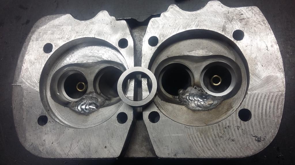

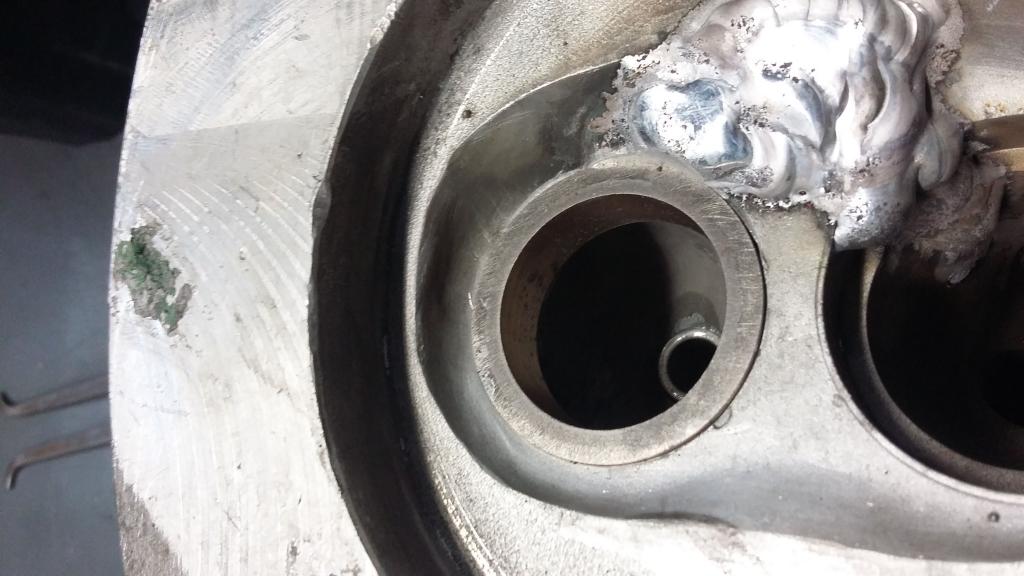

Moin

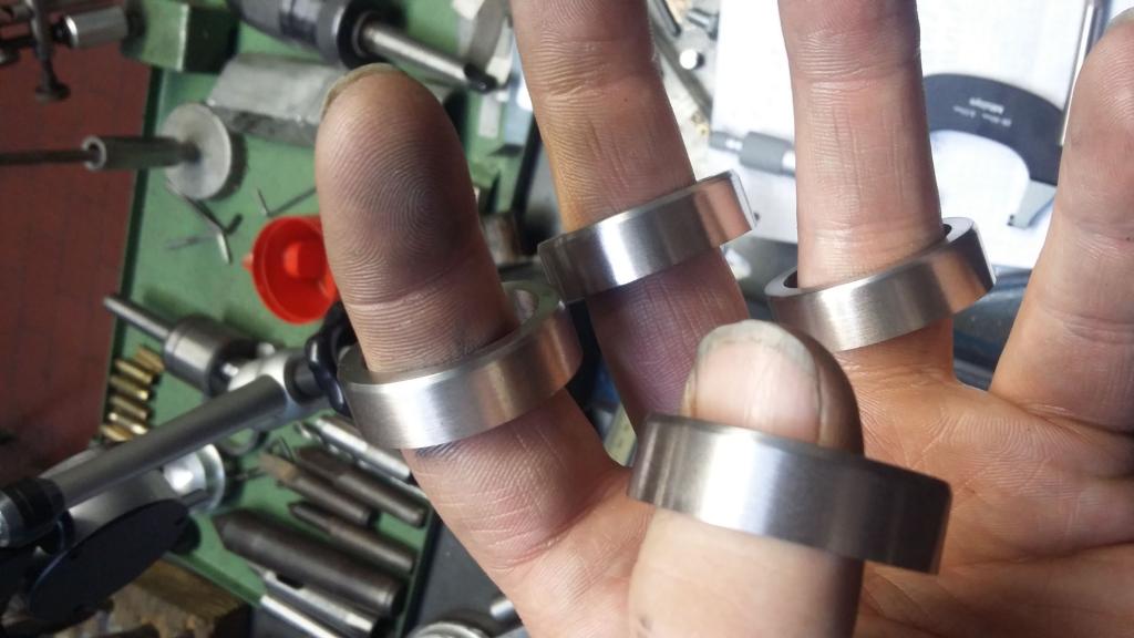

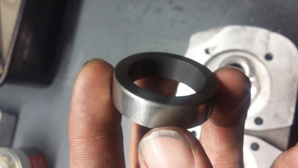

Die Sitzringe für die Auslässe sind schonmal drin.
die Grundbohrung hat ca 35mm, die Sitzringe sind passend gedreht.
Grüße Arne
Grüße Arne
