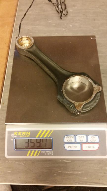

Hallo Lars,
denke nochmal über die Pleuel nach.
Das G60 Pleuel ist total überdimensioniert und wiegt sehr viel.
Ich hätte eine Alternative:
Lager: 41mm
Bolzen: 23mm
Länge: 130mm
Gewicht: 360 gr ( und noch etwas Potential ) => 325 gr. leichter als die Golf Pleuel
Ist aus PKW ( deutsch ).
Kommt jemand drauf welches Fzg.?

Danke für den Tipp.Welches Pleul das ist weiss ich nicht.Aber es ist definitiv zu kurz.Das G60 ist 136mm lang und mir schon zu kurz.Und ich müsste es umfiedeln bei der Pleulbuchse.
Mit dem Gewicht hast du aber vollkommen recht.Die Masse an sich sind aber schon brauchbar.Wäre mehr oder minder Plug&Play wenn die Welle umgeschliffen ist.Dadurch wird der Motor nur um das Mass der tiefer gestochenen Köpfe schmaler.
Wenn es nach mir ginge,hätte ich sogar lieber die ganz langen Pleul ausm Golf mit 144mm länge.Dann würde ich wieder ca. auf Serienbreite kommen...aber die haben wieder nur 21 und 20mm Kolbenbolzen.

Jürgen N. hat geschrieben:Hallo Lars,
Lager: 41mm
Bolzen: 23mm
Länge: 130mm
Sind übrigens Smart Pleuel.
Beiträge: 16935
Re: >100,64 PS
Wie geil ist das denn??
Top.Danke Jürgen.Leider mit 17mm Pleulbreite unten,nicht verwendbar...oder gibts Ideen das zu ãndern?

Ja.
Anlaufscheiben axial montieren ( z.B. Kupfer ).
Wird im Rennsport teilweise gemacht - auch zur Reibungsreduktion.
Oder, je nachdem wie er die Welle schleift, schleift er eben nur die 17mm Breite runter.
Die G60 Pleuel haben axial eh viel zu viel Anlagefläche => Reibung.
685 gr. Pleuel in so einem Motor geht wirklich gar nicht.
