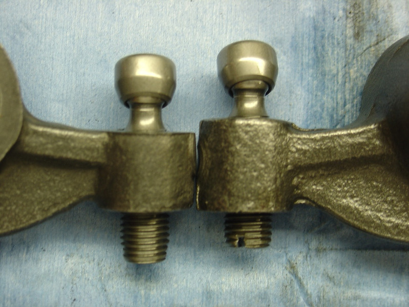

... auf thesamba.com habe ich noch das hier gesehen:
Den Kipphebel an der Ventilseite einkürzen, was haltet Ihr davon?

So wie auf dem Bild absolut okay, mache ich auch.

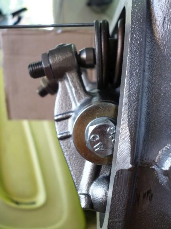

So, mit Geduld und Spucke!
Habe jetzt nur noch 2mm unterlegt und habe bei halbem Hub eine annähernd gerade Linie zwischen Enstellschraube und Ventil:
2mmunterlegt@half lift001.jpg (43.12 KiB) 8831 mal betrachtet
max. Hub:
2mmunterlegt@full liftdetail.jpg (47.53 KiB) 8831 mal betrachtet
und geschlossenes Ventil sehen jetzt auch o.k. aus:
2mmunterlegt@zero lift.jpg (50.97 KiB) 8831 mal betrachtet
Ich denke so kann man das lassen?!

Nee, kannste so nicht lassen !

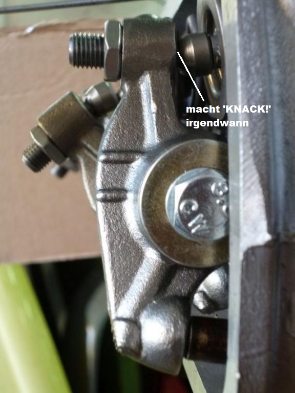

Guck dir das mittlere Bild an. Das verschränkte macht der kleine Kugelfuß nicht lange mit, der bricht dir ab. Und wenn du genau hinguckst beim 1. Bild (halber Hub) sieht man das es da mit der Verschränkung schon anfängt - ist NICHT eine Linie!

Oh Mann, das ist echt komplex!
Um die Relativbewegung des beweglichen Fußes gering zu halten, müsste die Einstellschraube ja weiter hineingedreht werden, das würde aber bedeuten, dass die Kipphebelwelle noch mehr unterlegt werden müsste!
Jetzt könnte ich entweder kürzere Pleuel beschaffen und die Zylinderunterlegringe entfernen (zu teuer, zu viel Aktion) oder durch das Abschleifen der Kipphebel (wie im Bild weiter oben gezeigt) noch soviel wie möglich herauskitzeln :roll:

mach doch mal eine 2mm kürzere St.-stange rein. dann biste bei 0,5 Hub wohl wieder gerade und hast auch wieder 'Fleisch' zum Ventile einstellen.

Das abschleifen des Kipphebels ändert nichts an der Position deiner Einstellschraube zum Ventil.
Du weißt das es Stösselstangen gibt die zum einstellen sind??? Die kürzt du dir auf einer Seite auf Maß und presst den Kugelkopf oben selber rein, damit kannst du die Position von Einstellschraube zu Ventil am besten variieren.
Bau dir vorher selber eine einstelllbare Stösselstange ( Serienstösselstange nehmen, 30mm rausschneiden und ne M6-Gewindestange einsetzten) dann kannst du genau das Maß herrausfinden.
gruß Marco

@ Varus,
der Fuß steht derzeit bei 0,5 Hub schon leicht "nach unten" gedreht, daher müsste Stösselstange eher 2mm länger sein - dann wäre der Fuß wahrscheinlich genau richtig würde aber am Kipphebel anschlagen...
@ Marco,
genau da bin ich ja gerade dabei. Die einstellbare Stösselstange habe ich, trotzdem ist es ja zur Zeit so, dass der Elefantenfuß um einen großen Drehwinkel schwenkt. Das Abschleifen der Kipphebel erlaubt die Einstellschrauben weiter heraus zu drehen - ohne das die "Füße" am Kipphebel anschlagen. Daher hilft das Abschleifen schon. Dann die Stange länger einstellen.
Nach dem Abschleifen werde ich nochmals die Positionen Ventil "auf", "mitte" und "geschlossen" prüfen.
