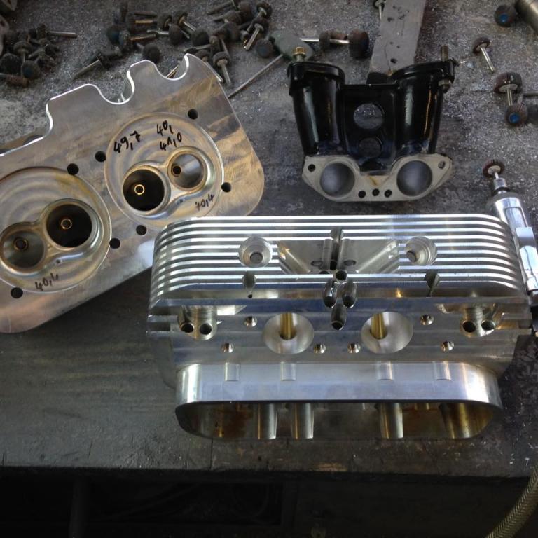

So jetzt bin ich auch mal dazu gekommen mich damit zu beschäftigen . Erst wenn man damit arbeitet kann man sehen ob alles so ist wie man es sich vorgestellt hat.
Alles gut soweit - 3 Motoren stehen an . 2,7 mit 240-250 ps 2,9 mit 260-270 und 3,0 mit 280 PS . Sollte alles kein Problem sein , alle Motoren mit Gebläse und V-power Sprit natürlich. Ab 200 PS aufwärts werde ich sie verwenden wenn der Preis hin kommt. Einbaufertig je nach Leistung werden sie bei rund 3000 eu liegen
Material an den Köpfen ist genug vorhanden für alles was gewünscht wird

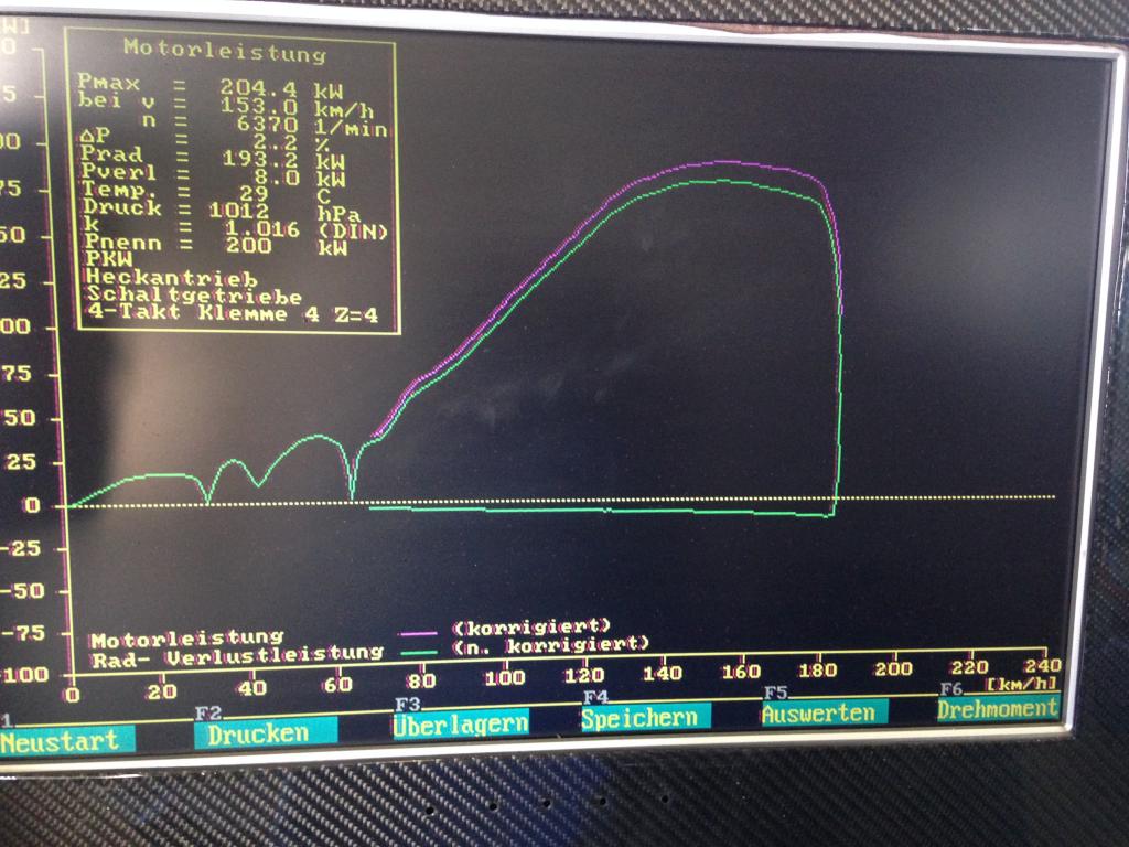

Ist das der 2,9er oder der 3,0er?
Udo
Beiträge: 1664
Re: Remmele Zylinderköpfe Typ 4 "Light Version"
Beitrag von Udo »
Das ist der 2,9 mit den Teilen die man im oberen Bild sieht - Remmele light mit IDA Saugrohren , wenig aufgeschweisst. Also kleinste Kanalversion mit 50x38 Ventilen und 51 IDA Vergaser , Pauter Nockenwelle. 277 PS bei 6350 und 338 NM Drehmoment .Jedoch ohne Gebläse mit V-Power Shell Sprit. Also kann man für die Strasse 10 PS abziehen . Aber ich bin zufrieden weil die Köpfe noch reichlich Potenzial haben. Ein echtes Drehmomentmonster und großes Leistungsband für Vergaser mit der Leistung bei niedriger Drehzahl . Gut für die Straße
Als nächstes kommt ein 3,0 für die Rundstrecke dran
Udo

Klasse Ergebnis und beeindruckende Arbeit Udo.
Vor allem die NM sind enorm und beachtlich.

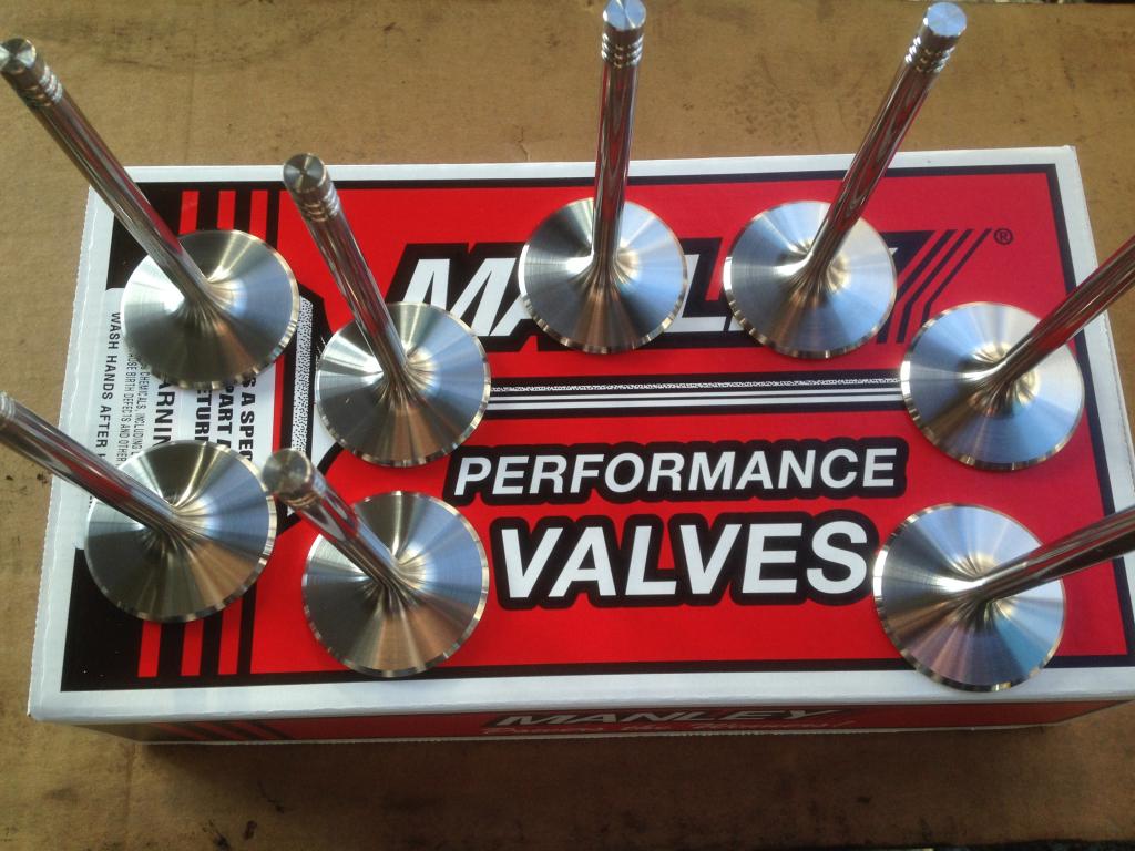

. Für die nächsten 2 Satz hab ich Titan einlassventile machen lassen. Besser für Gewicht

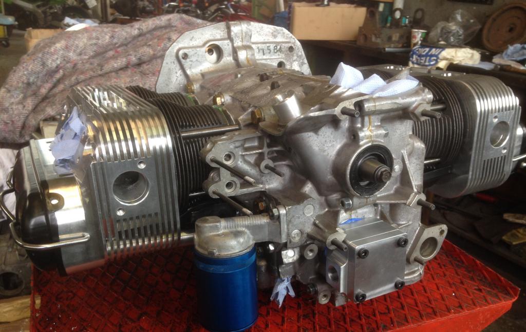

. 3,0 Rumpf für die Rundstrecke . 280 PS garantiert :) , mit 50mm drosselklappenteilen .

Natürlich Sauger. Max Drehzahl soll bei 7300-7500 liegen
