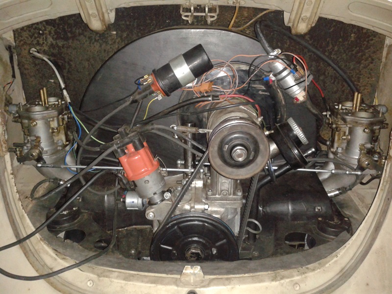

motor ist drin und läuft auch.
ein problem mit dem standgas hab ich noch, aber das wird sich hoffentlich noch legen.
als nächstes wird öl gewechselt und ein ölkühler ans drehstabrohr gehängt, muss noch die halter bauen.
dann gleich noch ventilspiel eingestellt und das alte zündmodul von der tsz-h gegen ein neues getauscht.
den kabelsalat muss ich auch noch beseitigen, da werd ich mir so einnietmuttern (danke yoko ;) ) besorgen, dass ich da mal aufräumen kann.
luftfilter brauch ich auch noch... :roll:

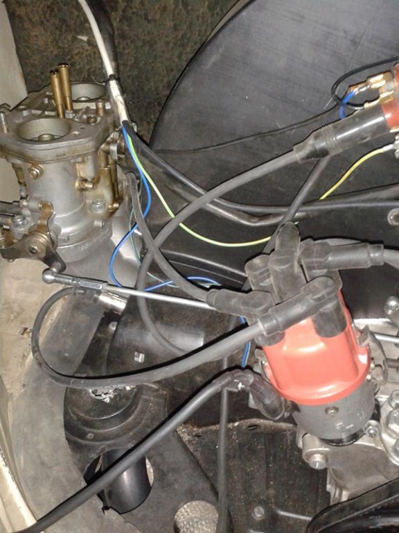

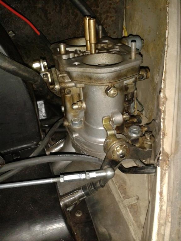

stangen hab ich verlängert, hoffentlich gehn die drosselklappen jetzt ganz auf, werd mir aber ein linkes M5 schneideisen holen und die neu machen.
IMG_42564 20140723_092537 - Kopie.jpg (61.61 KiB) 9561 mal betrachtet

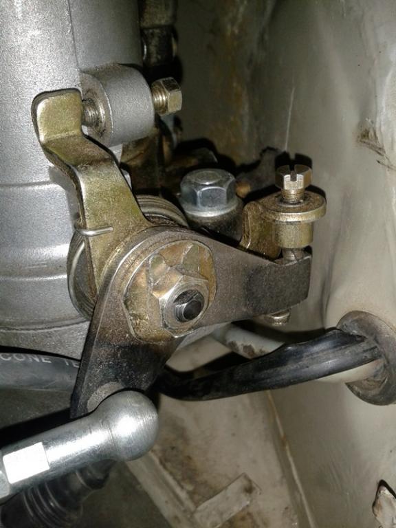

leerlaufenkopplung hab ich auch behalten, kann ned schaden.
die anlenkung wurde jedoch neu geschnitzt, da die originale beim drehgasgestänge ned funktioniert ;)

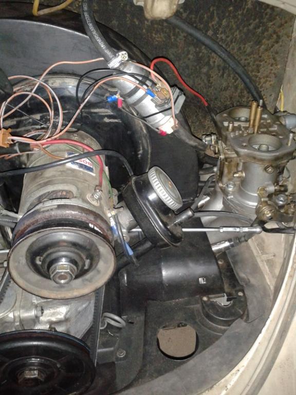

die udo becker saugrohre bauen anscheinend breiter als universale, ist relativ eng die geschichte... :?

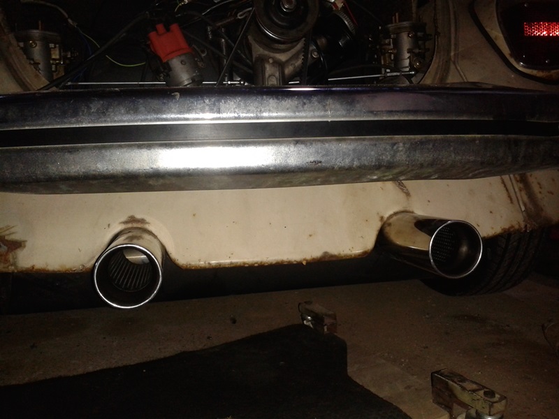

heckblech ist auch verbogen, deswegen steht der auspuff am blech an und war ziemlich kacke zu montieren.

Der Auspuff/ Abschlussblech muss m.M. nach geändert werden. Da liegen die Rohre ja voll am Blech an. Das gibt Probleme.
Keine Probleme habe ich mit der Pierburg Benzinpumpe. Die saß bei mir schon immer hoch über'n Motor und saugt sich den Sprit selbst an.
Wenn der Tank halbvoll ist steht ja der Sprit auf gleicher Höhe mit der Kupplungsglocke des Getriebes. Das sind dann noch 10cm bis zur Pumpe. Das saugt die problemlos an.
Wie schon gesagt, seit 30 Jahren ist das so.
Die Pumpe saugt von ihrem Förderprinzip nur nicht über komplett leere Leitungen aus einem tieferliegenden Tank an.

"heckblech ist auch verbogen, deswegen steht der auspuff am blech an und war ziemlich kacke zu montieren."
Hast du zufällig auch die RHINO-Getriebelager (gelb, Satz, vo/hi) verbaut? Habe die heuer auch am KarmannGF verbaut, dabei ist mir aufgefallen, daß die hinteren Lager den Motor viel weiter anheben, durch den Winkel stehen die Auspuffendrohre bei mir viel höher, ca. 2 cm. Beim Buggy gings rel. einfach, weil die zwischen dem Heckbügel rauskommen, mußte nur die Kennzeichentafel höhersetzen. (Auspufftopf/Endrohre haben wir ja die gleichen).
Denke, daß du beim Fahren mit der Hitze im Motoraum Probleme bekommen könntest, weil du einen Deckel ohne Schlitze hast. Habe am 66er zwar zwei Schlitze nachgerüstet, war aber im Hochsommer immer noch zu wenig (dzt. ausgestellt, gefällt mir aber nicht). Gut wäre es auch noch, wenn du zwischen Vergaser und Stutzen noch Pertinax-Isolierflansche nachrüstest.

schraubbares heckblech ist sicher super, aber die auspuffausschnitte möcht ich auch ned größer machen.

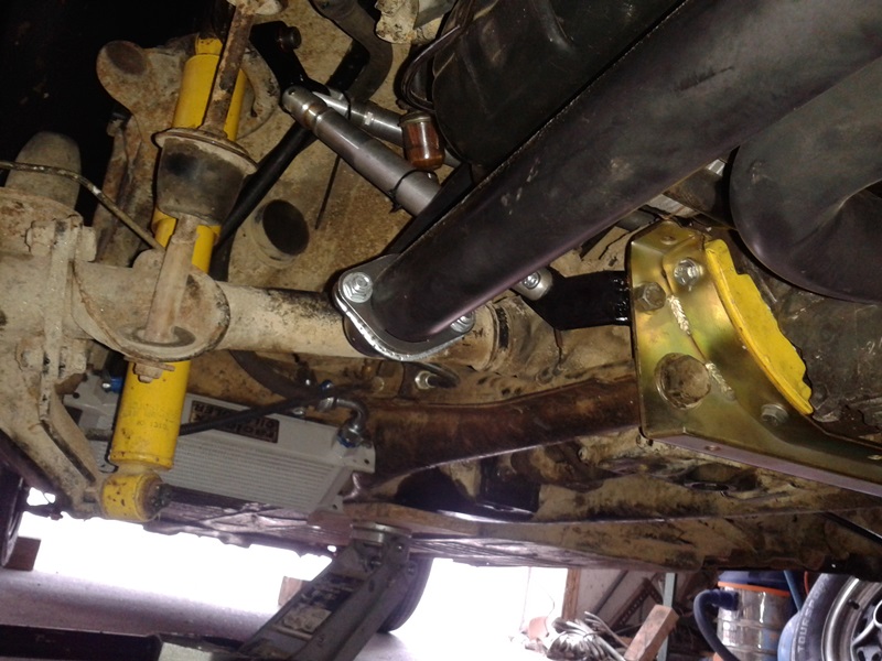

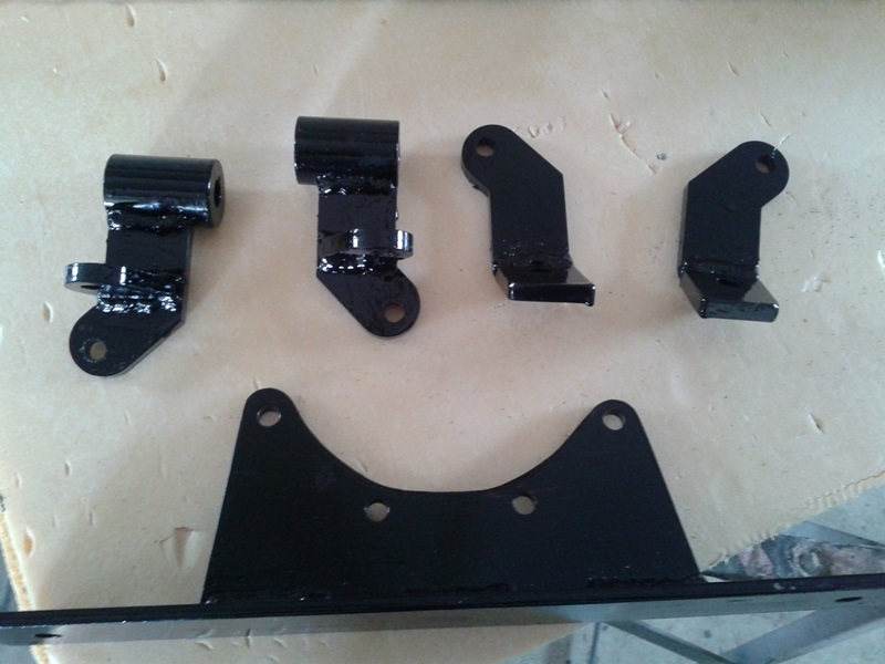

ein bisschen verstärkt...
IMG_42564 20140801_095527 - Kopie.jpg (116.93 KiB) 9285 mal betrachtet
IMG_42564 20140801_112209 - Kopie.jpg (163.88 KiB) 9285 mal betrachtet
benzinpumpe ist jetzt an der kurzen cupstebe, raus aus dem motorraum.

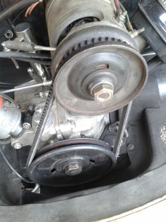

IMG_42564 20140804_122013 - Kopie.jpg (62.74 KiB) 9285 mal betrachtet

Gefallen mir, die selbst gebastetelten Streben zum Anschrauben. Warum legst du deinen Riemen so eigenwillig auf? So viele Fehlermöglichkeiten gibts da ja nicht, entweder Flucht schief oder zu wenig gespannt, oder beides....
MfG yoko

yoko hat geschrieben:Warum legst du deinen Riemen so eigenwillig auf? So viele Fehlermöglichkeiten gibts da ja nicht, entweder Flucht schief oder zu wenig gespannt, oder beides....
MfG yoko
wenns gewollt gewesen wäre wüsste ich warum der verkehrt war, aber hab ihn schon richtig montiert. nach einer runde war der verdreht... :lol:
zu wenig gespannt? der is eh schon so fest, hab angst dass der reißt.
die flucht werd ich mal überprüfen.
Re: 34PCI - was geht? --> 2276ccm, 48Dells
Das mit der unrichtigen Flucht hatte ich schon mal bei unserem 1835ccm. Weiß ich deshalb noch genau, weil ich den Kasten und die Lima-Platte in weiß lackiert hatte und die paßte dann nicht auf die Wechselstrom-Lima. :angry-fire: Habe dann im Lager eine andere Platte (die hat so eine Vertiefung) gefunden, die paßte dann. Mußte aber wegen dem Kleinteil nochmals die Lackierpistole zücken und putzen... :angry-fire:
Das sind aber nur die üblichen Kinkerlitzen bei der Inbetriebnahme, Hauptsache er läuft :handgestures-thumbupright:
MfG yoko
PS: Habe gesehen, du hast eine optisch nicht so schöne Feder vom Drehgasgestänge zur Lima gespannt. Schaut so aus, als ob das ein CSP-Gestänge ist . Da gibts bei CSP eine Feder, die ganz unten an der Halterung verbaut wird, die verstärkt den Rückzug. Habs bei meinen beiden drin, funkt 1a (und ist nicht zu sehen).
