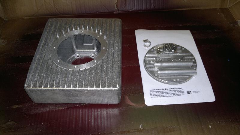

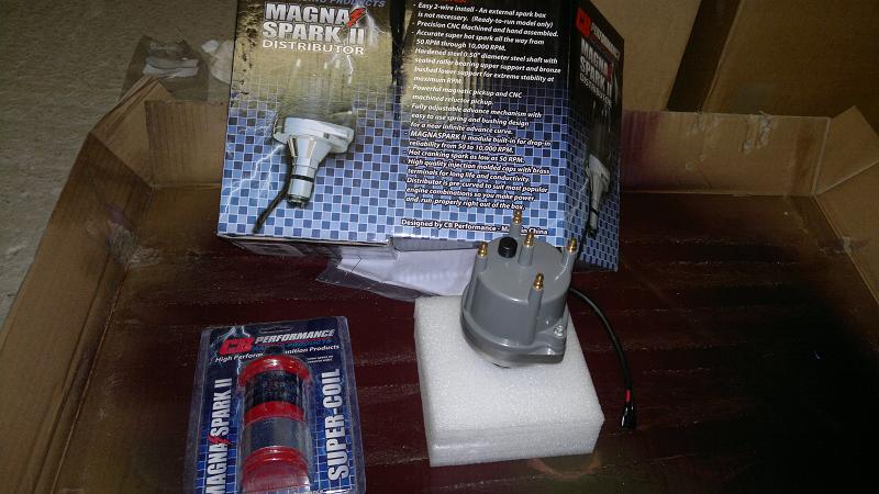

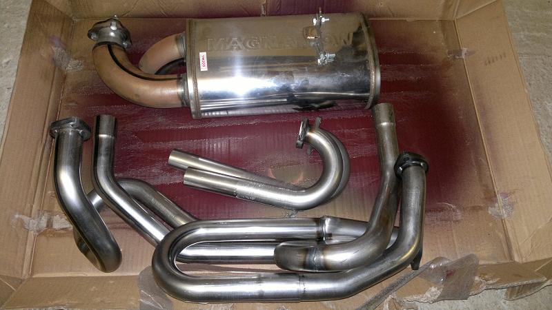

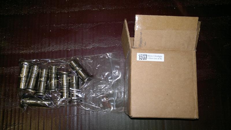

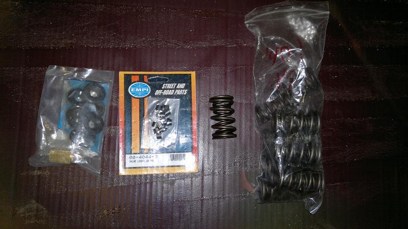

bilder
und gleich fragen:
ist es wurscht wie rum ich die federn einbaue?
bohr ich in den ölsumpf einfach ein loch? hat jemand nen gewindeschneider für nen 1/2 zoll schlauchnippel? (und woher bekomm ich den?
für den auspuff...
hätten da dichtungen dabei sein müssen? also für die verbindung zu den köpfen und dann eine zum endtopf?
gruß lothar
und gleich fragen:
für den auspuff...
gruß lothar
- magnaspark II für den 1914er
- 06012012385.jpg (70.58 KiB) 5961 mal betrachtet
- auspuff für den 1914er
- 06012012382.jpg (67.58 KiB) 5961 mal betrachtet

- doppelfedern
- 06012012386.jpg (71.63 KiB) 5961 mal betrachtet
- super light weight lifters
- 06012012387.jpg (64.96 KiB) 5961 mal betrachtet

so,
gestern wollte ich mal die doppelfedern montieren, hab aber irgendwie nicht das richtige werkzeug...beim spannen ist ein hebel vom drehrad abgebrochen und ich hätte mir fast alle finger der rechten hand gebrochen...
muss mir mal jemand suchen der son werkzeug hat...
dann, bin ich eigentlich der einzige, bei dem die bolzen der kipphebelwellen nicht in die köpfe passen, da anderes gewinde??? die hier passen nicht...und nu?
in den ölsumpf wollte ich ein loch bohren und denn nen 1/2 zoll schlauchanschluss schrauben... muss das noch irgendwie abgedichtet werden? Teflonband, loctite oder so?
muss zwischen krümmer und endtopf noch ne dichtung?
gruß lothar
gruß lothar
Re: 1200er "Espresso"-Motor
Huh? Was für 'n Bolzen habst du denn gekauft?crazy-habanero hat geschrieben:
gruß lothar
Meine für HD chro-mo Welle passten einfach und sind etwas langer damit Unterlegplatten dazu passen.
Gruss,
Walter
