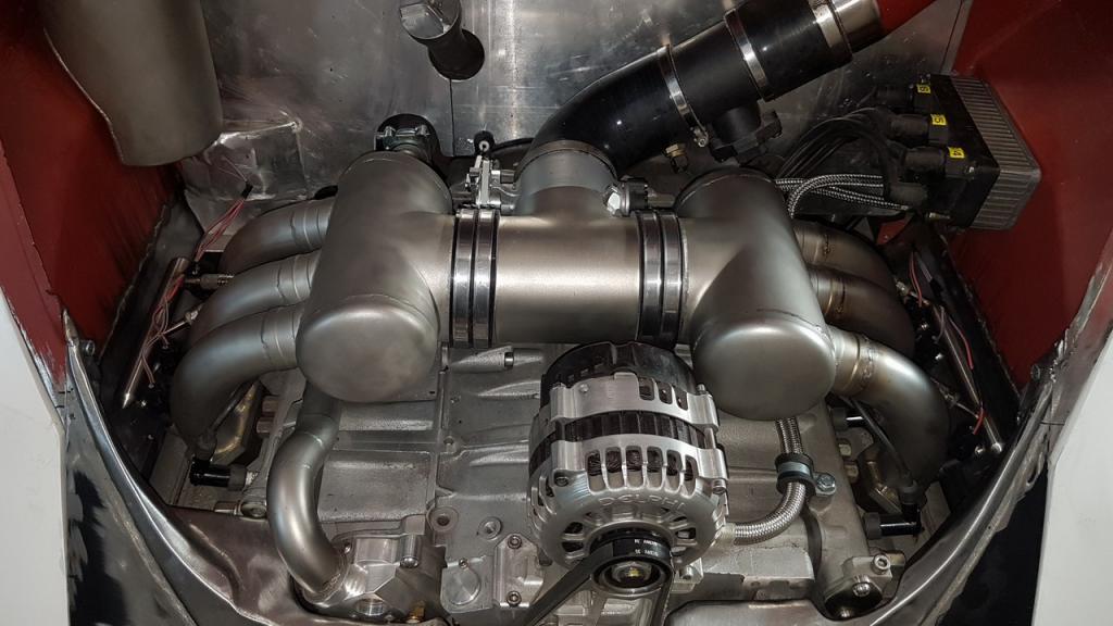

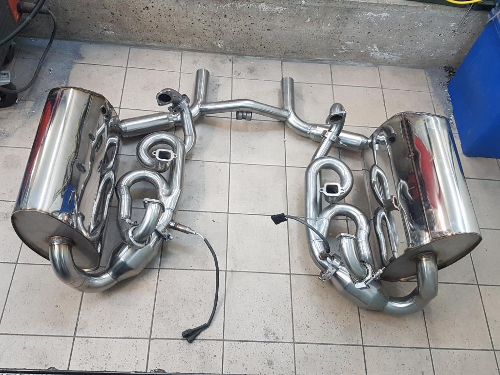

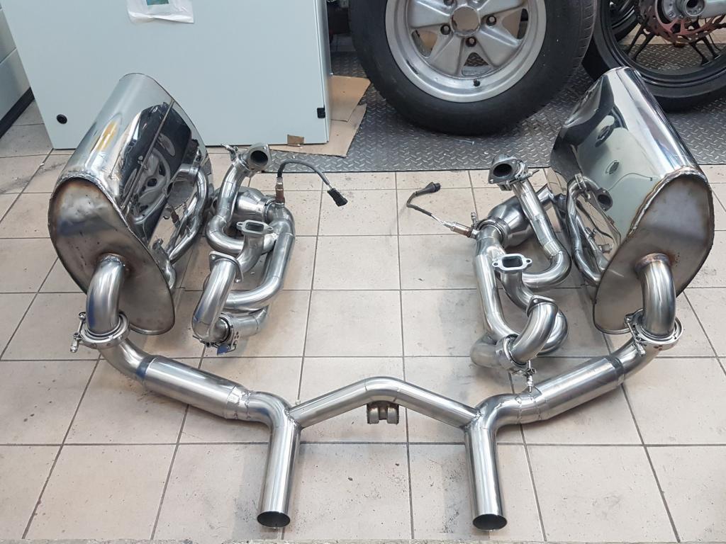

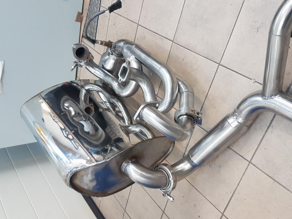

Habe fertig
Passt rein und nix ist im Weg ich denke man kann´s wohl so ankucken :D

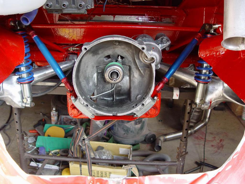

Nun mal eine Frage zum Fahrwerk
Hinten mit Unibal Gelenken und Federbeinen ich schätze das meine Dämpfer Ausleger etwas schwächlich sind
Ich hab zwar Diagonalstreben und Cupstreben und auch eine Strebe von links nach rechts dran werde aber die Ausleger wohl noch verstärken müssen,
Wie sind eure Erfahrungen in dem Bereich????????
Grüße Andy

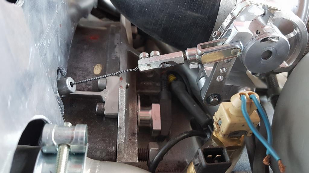

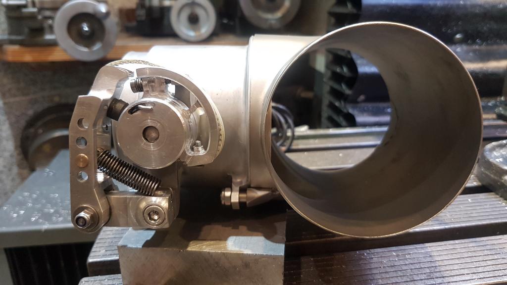

Hab mal wieder Zeit zum weiter bauen
Die Übersetzung war nötig um den Weg vom Gaszug zu verlängern

Scheiße, ist das Geil. Nen Zahnriemen in der Umlenkung zur Übersetzungsveränderung !! :shock:

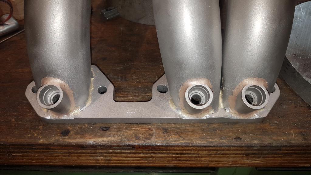

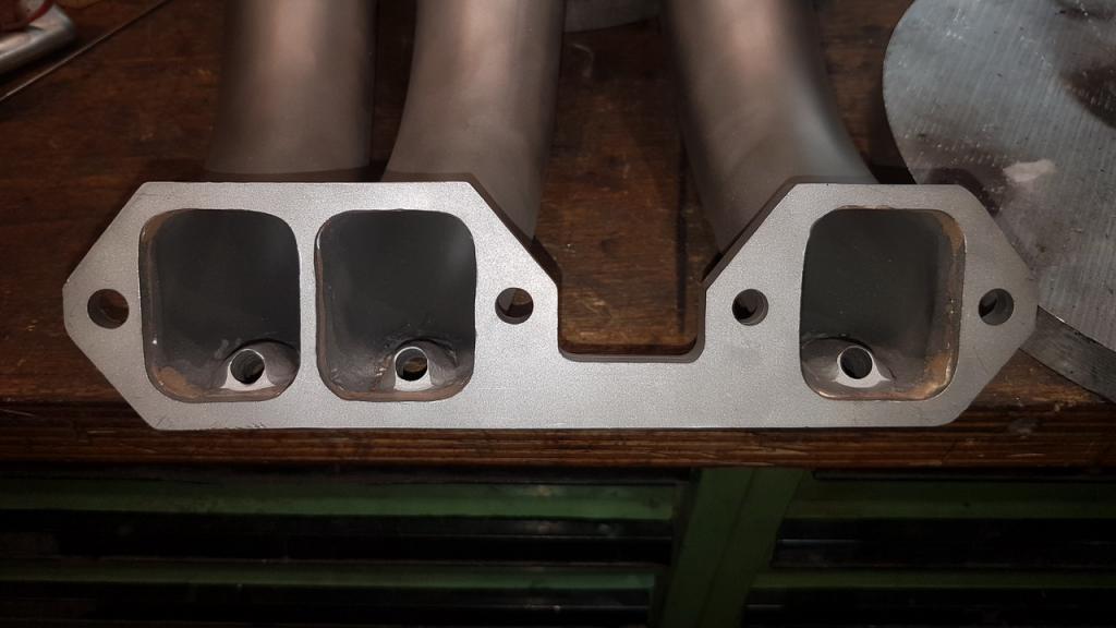

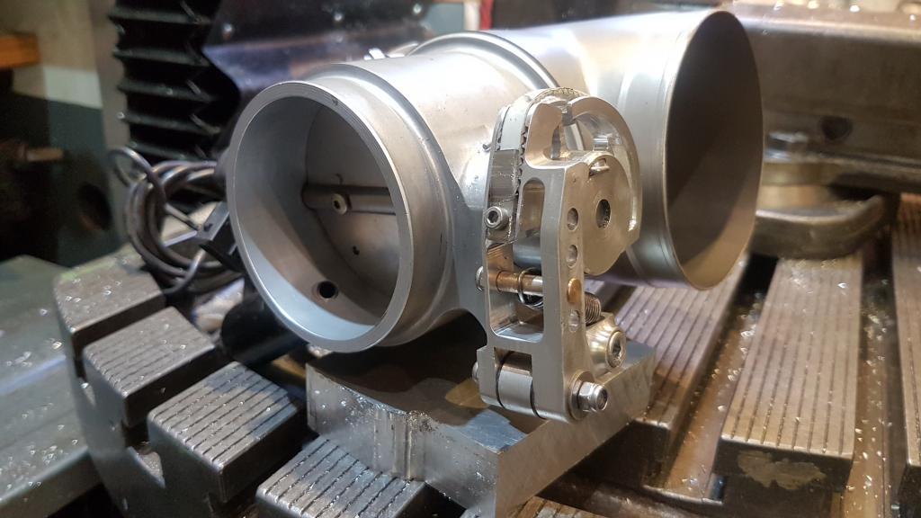

Hab mal wieder Zeit und Lust auf Käfer

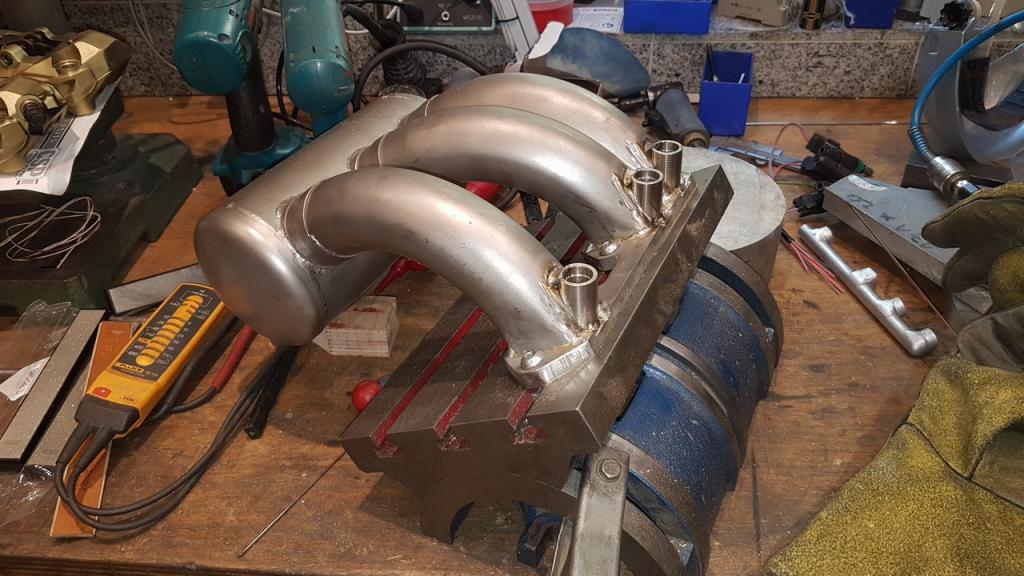

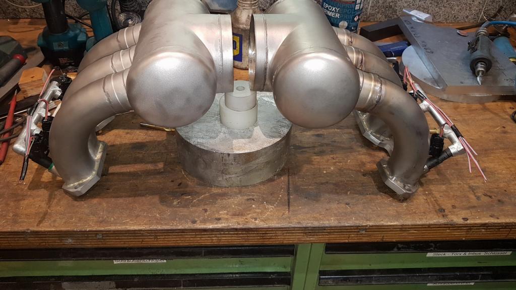

Nachdem ich Heute hinten die neuen CSP GFK Kotflügel 4 cm breiter an die Karosse " drangewürgt " hab weil nix richtig passt und meine Reifen vorne streifen und hinten gut 5 mm Luft haben hab ich was zur Entspannung gebraucht
Saugrohre fertigmachen ist dafür super gut um Mental wieder runterzukommen
Die Alten Stutzen für die Düsen ausgefäst neue Hülsen gedreht dann mal grob vorgefräst
Ich hab mal ein Loot zum WIG probiert geht super gut und wird nicht so warm
Also nun noch alles sauber schleifen und wieder was fertig
Ich hab den GFK Schei... nicht wirklich haben wollen aber Blech Kotflügel breiter machen in guter Qualität ist Übungssache und ich hab eigentlich keine Lust auf tagelang Blech klopfen
Zu den GFK Teilchen passen die nur bei mir nicht oder ???????????
Meine Karosse ist ja schon ein wenig älter und hat auch schon was hinter sich aber das die Dinger so scheps sind nun ja
Ich werde wohl doch in Blech bauen müsse auch wenn ich null Böckchen dazu habe
Saugrohr links neu.jpg (61.92 KiB) 7486 mal betrachtet
Düsenhalter neu.jpg (66.83 KiB) 7486 mal betrachtet

Ich bin fasziniert von deiner Arbeit und deinem Können. Respekt.
Die GFK Dinger habe ich auch, die passten eigentlich ganz gut bei mir, bis auf manche Löcher, die brauchten ein wenig Zuwendung.

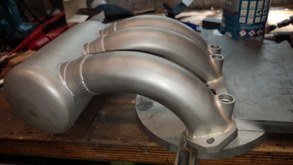

Re: 63 er WBX wird nun doch noch fertig
Beitrag von Schrauberandy »
Aufzüge
Käfer und Mopets sind zur Entspannung :D
Saugrohr rechts neu.jpg (102.45 KiB) 7410 mal betrachtet
Saugrohr links neu fertig1.jpg (54.99 KiB) 7410 mal betrachtet
Saugrohr links neu fertig2.jpg (82.85 KiB) 7410 mal betrachtet
Saugrohr links neu fertig3.jpg (52.88 KiB) 7410 mal betrachtet

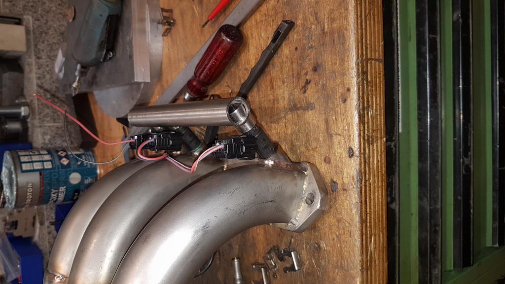

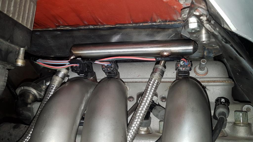

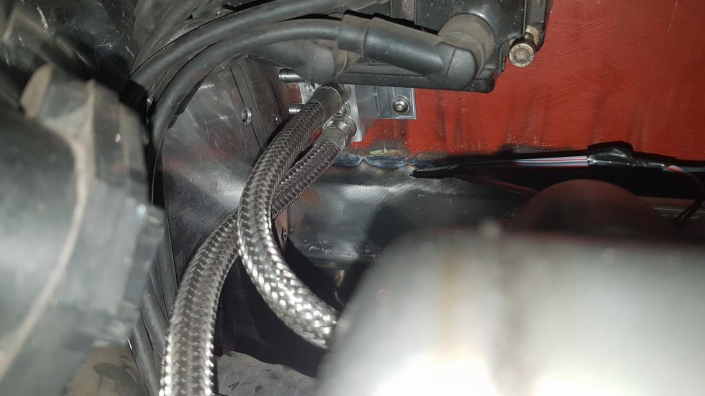

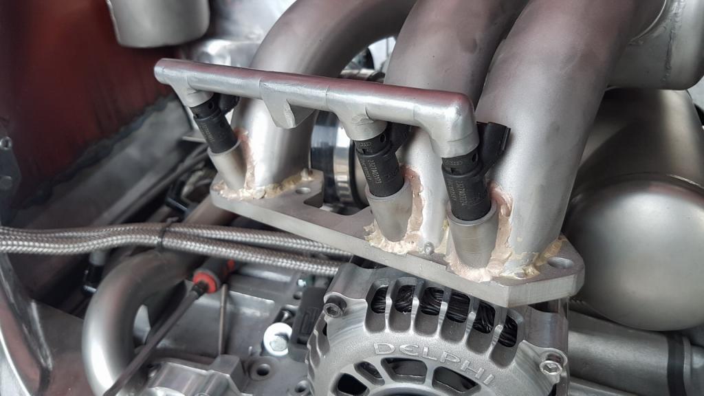

Die Spritleitungen sind so weit mal fertig
Es kommen noch die Befestigungen damit da nix rum wackeln kann
An der Karosse hab ich mal Steckverbindungen für die Schläuche gebaut und der Druckminderer kommt vor zum Catchtank da hab ich mehr Platz ich denke das die Leitungslänge kein Problem sein sollte

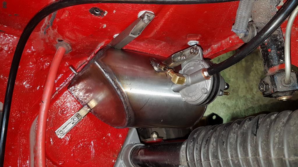

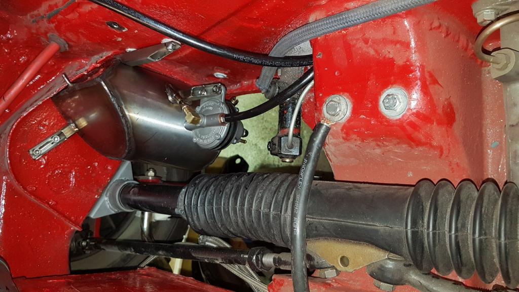

Hab mal den Catchtank eingebaut es fehlen noch ein paar Leitungen aber so sollte es mal schon passen
Später noch anhübschen wenn alles fertig ist ;)
Catchtank 2.jpg (107.22 KiB) 7078 mal betrachtet
Catchtank 1.jpg (101.82 KiB) 7078 mal betrachtet
Huhu,
sowas macht man doch heute nicht mehr so...
https://www.summitracing.com/int/parts/ ... /overview/
Alles im Tank inkl.Catch...alles sauber verbaut und noch um Welten leiser als alles Externe...
Schrauberandy

Nix Platz im alten Dickholmer Tank und der Benzinhahn ist auch noch drin
