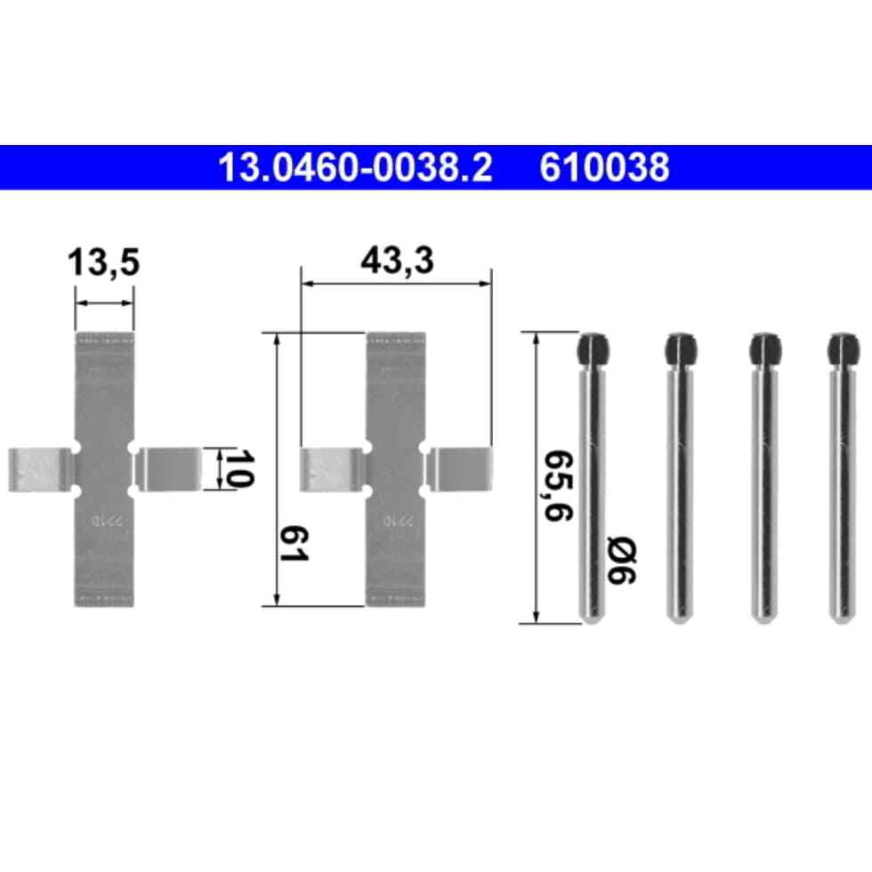

Meint ihr, das könnte zu den Girling Sätteln passen?
https://www.ebay.de/itm/265289962891?_t ... 1104220955
Grüße Markus
Pini1303
Beiträge: 2060
Käfer: 1303 S Cabrio
Käfer: 1303 S
Fahrzeug: Audi A3 2,0T
Fahrzeug: Golf 6 1,4TSI
Wohnort: Süden
Re: talbot-horizon bremssattel Simca
Beitrag von Pini1303 »
Schaut nicht so schlecht aus, wenn die Sättel auch 6er Löcher haben....
ob natürlich die Plättchen passen vom Abstand der Löcher her???
Bugbear
Beiträge: 828
Fahrzeug: zu viele
Wohnort: Augschburger Land
Beitrag von Bugbear »
Die Plättchen passen nicht so recht. Der Abstand der Löcher wäre noch okay, aber das Stück, das die Klötze drückt fällt zu groß aus. Mal schauen, ob man das modifizieren kann. Wäre natürlich klasse, falls einer von euch ein Muster zeigen könnte.

wem es hilft hier mal ein paar ATE-Daten von der Classic-Seite, da steht einiges drin...
https://www.ate.de/media/2922/ate_ersat ... k5_web.pdf
