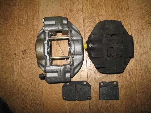

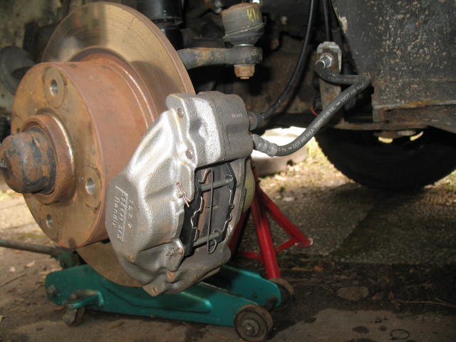

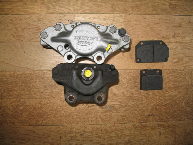

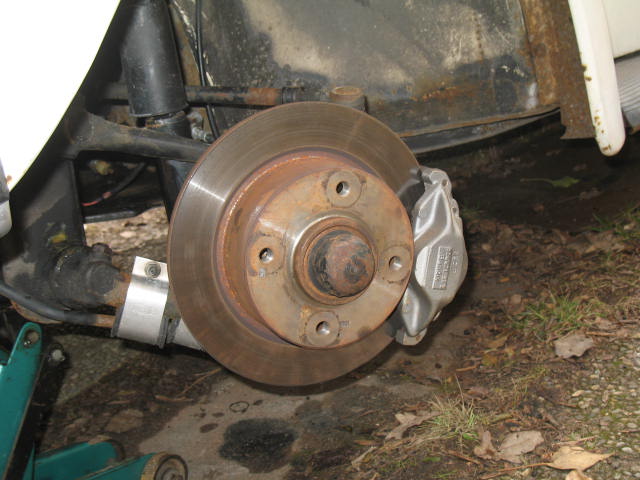

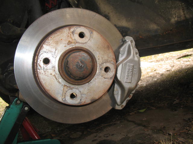

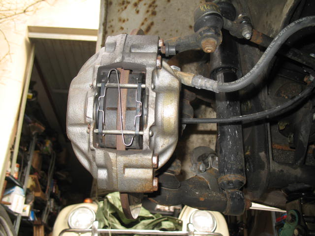

Nach intensiver Suche, Recherche und Test zum Stand der Dinge: Es geht! Talbot hat bei den Modellen zw. 1982 und 1986 Bremssättel von ATE, Lucas-Girling und Bendix mit jeweils 48 mm Bremskolbendurchmesser verbaut. Die Lucas und die Bendix lassen sich am KV montieren (beide selbst getestet), ATE weiss ich nicht. Die Abstände der Befestigungslöcher entsprechen denen der Typ 1 bzw. Typ 3 Bremssätteln. Die Belagfläche ist etwa 40 % grösser als beim Typ1/3 Sattel. Die Bremswirkung ist erheblich besser als vorher (ich hatte bisher Typ3 Sättel drin). Neigt etwas früher zum Blockieren der vorderen Räder, was aber mit hinteren 19mm Radbremszylindern erledigt sein dürfte. Der Pedalweg wurde etwas länger, ich habe allerdings noch den serienmässigen (also 19 mm) Hauptbremszylinder montiert. Demnächst erfolgt ein upgrade auf 20,64 HBZ mit 19mm RBZ.
Da die Talbot Bremssättel grösser sind als die Typ 1-Teile, passen die Staubbleche nicht ohne Änderung (ich habe sie weggelassen), man braucht zur Montage des Sattels 30mm Befestigungsschrauben. Die Bremsschläuche konnte ich beibehalten. Da die B-Schläuche nicht wie beim Typ 1/3 Sattel waagrecht am Bremssattel montiert werden, sondern "von schräg oben" habe ich mit 30 Grad Ringstutzen und Hohlschrauben gearbeitet (original ATE-Teile), es besteht sonst die Gefahr, dass der Bremsschlauch an der Spurstange hängen bleibt. Ist nat. beim Federbeinkäfer überflüssig, da hier Bremsleitungen am Bremssattel verschraubt werden.
Freigängigkeit zur Felge (Radkappenfelge Südrad 5,5/15 ET 27) war auch kein Problem.
Insgesamt eine sehr kostengünstige Lösung, die deutlich besser bremst als Typ 3-Sättel.
Für die Talbot-Bremssättel gibt es Bremsklötze von 14,4 bis 17 mm Stärke. Serie beim Käfer sind 15 mm. Die Talbot Bremsscheiben haben 11 mm, die Käferscheiben 9,5 mm. Der Unterschied lässt sich also durch die dickeren Bremsklötze ausgleichen.
Das gilt alles nur für Bremssättel ab 1982. Die von 1979 bis 1981 verbauten scheinen gedrungener zu sein und haben kleinere Bremsklötze, jedoch auch 48 mm Kolben. Solche hatte ich aber noch nicht in der Hand.
Verbaubar, wenn auch noch schwieriger zu bekommen, sind auch Bremssättel vom Simca 1100. Gleiche Befestigungspunkte (ich hatte jedoch schon welche mit anderen Abständen gesehen, von denen behauptet wurde, es seien auch Simca 1100 Bremssättel) wie beim Typ1/3 Bremssattel, jedoch 44 mm Bremskolben.
So einen (ATE) habe ich letzten Sommer in Kroatien von einem Schrottauto abmontieren können, leider nicht mehr überholbar. Er hat die Grösse vom Typ1/3 Bremssattel. Verbaut werden hier Bremsklötze vom Typ1/3. Möglicherweise gibt es bei dem Simca 1100 aufgrund der längeren Bauzeit Unterschiede bei den Bremssätteln. Evtl. haben neuere die gleichen 48 mm-Sättel die der frühe Talbot-Horizon (1979 - 1981) hatte. Kennt jemand noch andere verbaubare Bremssättel, die etwas ausserhalb der üblicherweise verbauten liegen?

Neues vom Talbot: Mit jetzt montierten Porsche 924 Radbremszylindern und 20,64mm Hauptbremszylinder (Empi) ist der Pedalweg deutlich kürzer geworden, die Neigung zum Blockieren an der Vorderachse ging auch zurück, wobei das mit dem serienmässigen Hauptbremszylinder auch kein Problem war. Die hintere Bremse verhält sich wie die serienmässige, auch bei einer Vollbremsung habe ich es nicht geschafft, sie zum Blockieren zu bringen. Die Bilder zeigen den Talbot-Bremssattel eingebaut, Grössenvergleich Typ1/3- und Talbot-Bremssattel und einen Grössenvergleich zw. Typ-1/3 Bremsklotz und Talbot-Bremsklotz.
Ausblicke: Demnächst wird mein anderer Käfer, der momentan vorne und hinten die Typ 3 Bremse hat (hinten mit 22 mm Radbremszylindern), mit Talbot-Bremssätteln (Bendix), gelochten Bremsscheiben und 20,64 mm Hauptbremszylinder ausgerüstet. Muss aber erst der Motor rein.

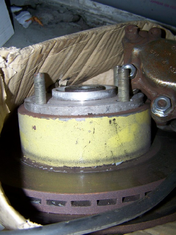

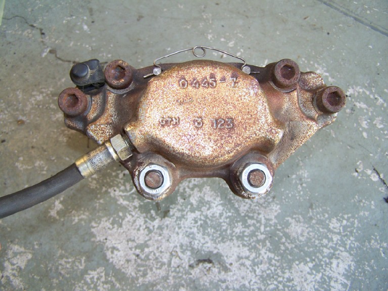

Re: talbot-horizon bremssattel Simca
Moin!
Hier mal schnell ein paar Fotos. Ganz offensichtlich sind da Verbreiterungsplatten zwischen.
Ich brauche, wenn die Zangen unter meine 14" Felgen passen, ganz dringend einen Dichtsatz, damit ich die Zangen strahlen kann. Wer auf die Idee gekommen ist, die Zangen zu verchromen, kann ich nicht sagen!:-)
Sind wohl keine Bendix Zangen, wer kann helfen?
Otto
Otto
