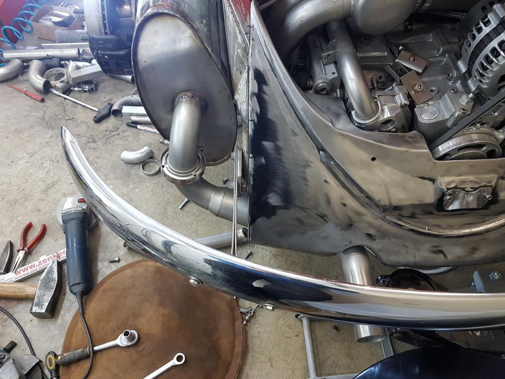

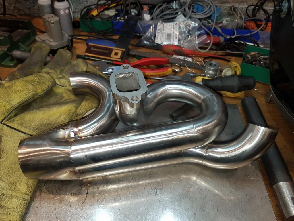

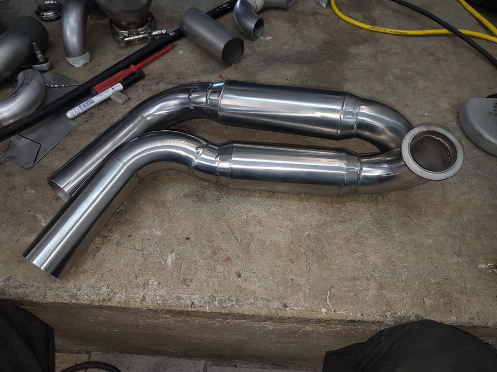

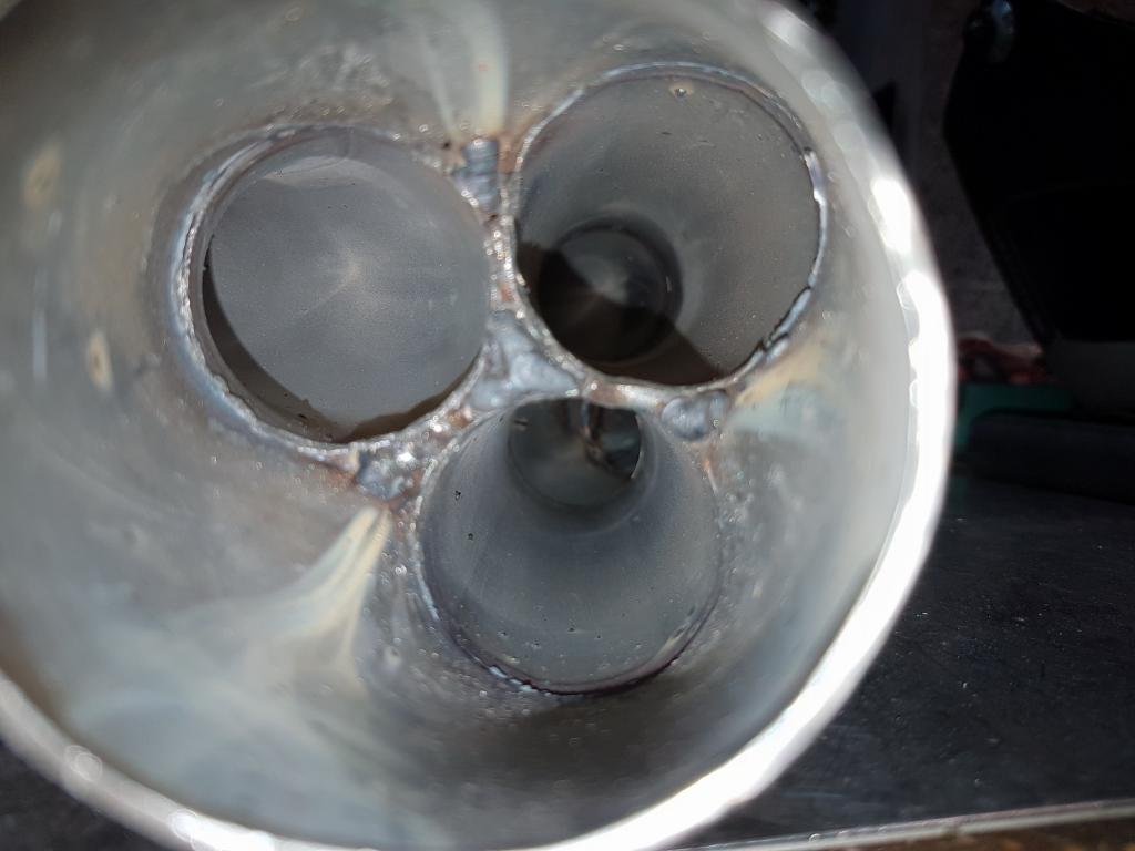

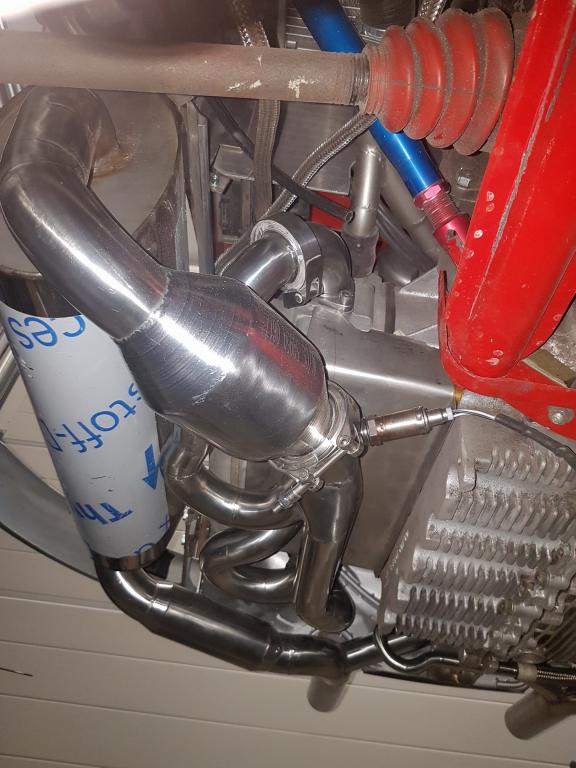

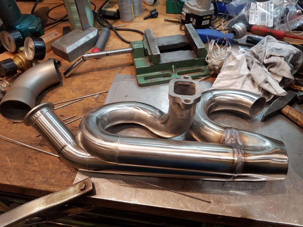

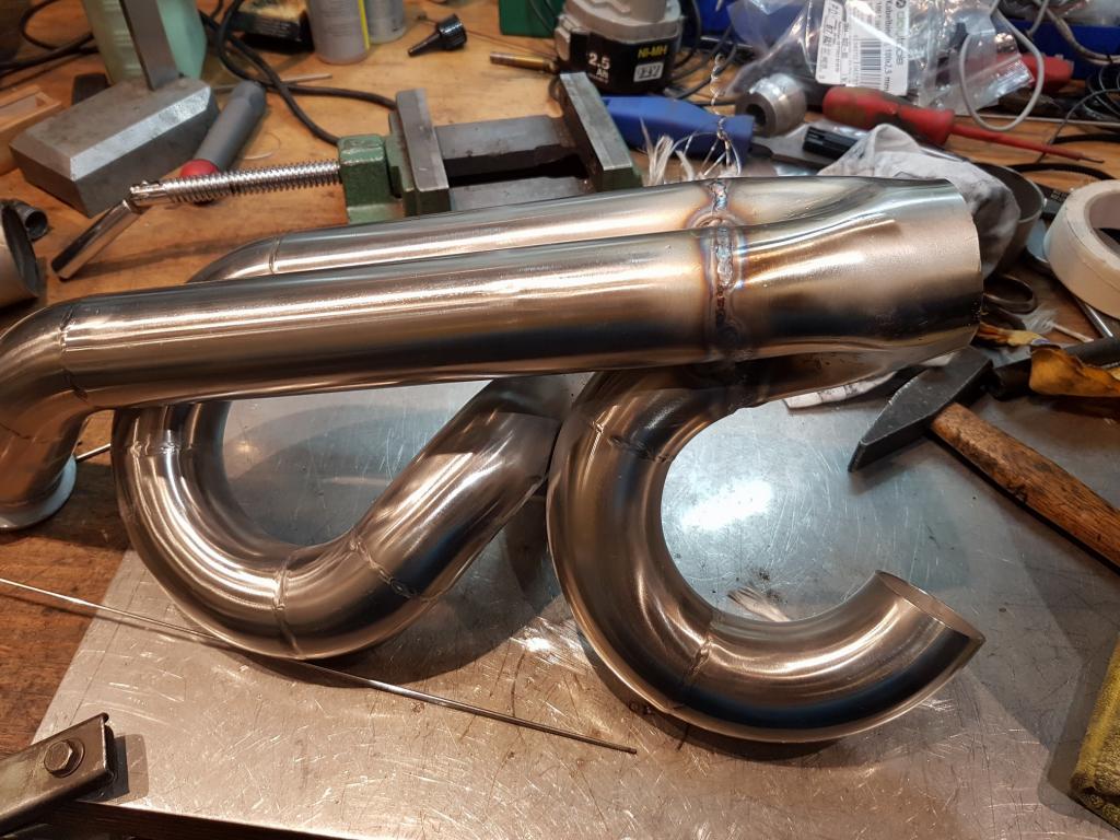

Es wird wenn auch mühsam
Reduzierung von drei mal 41mm auf 52mm aus 1,5 mm VA was für Sch... aber geht auch

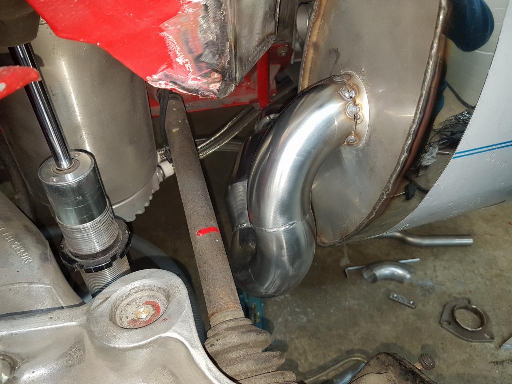

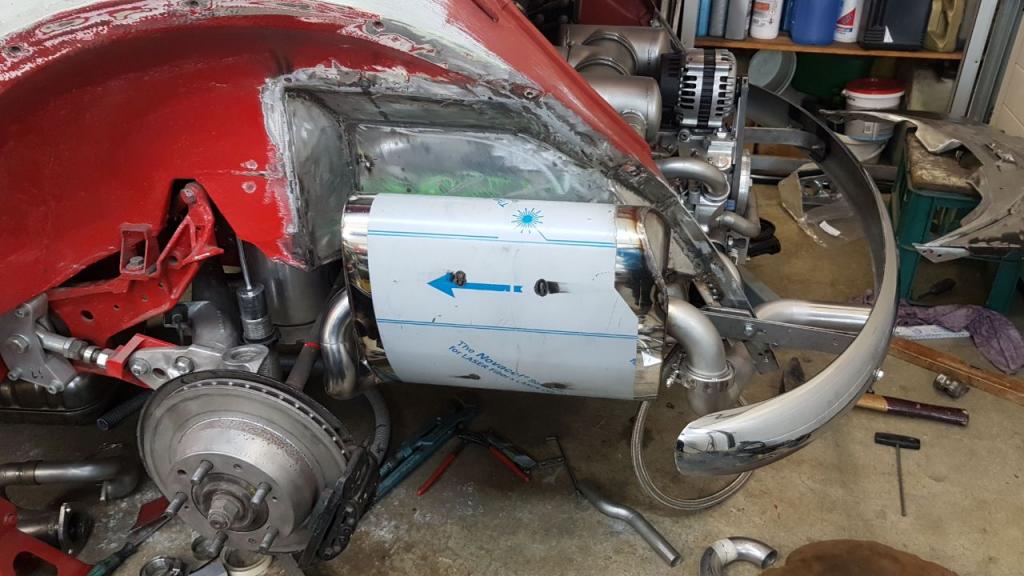

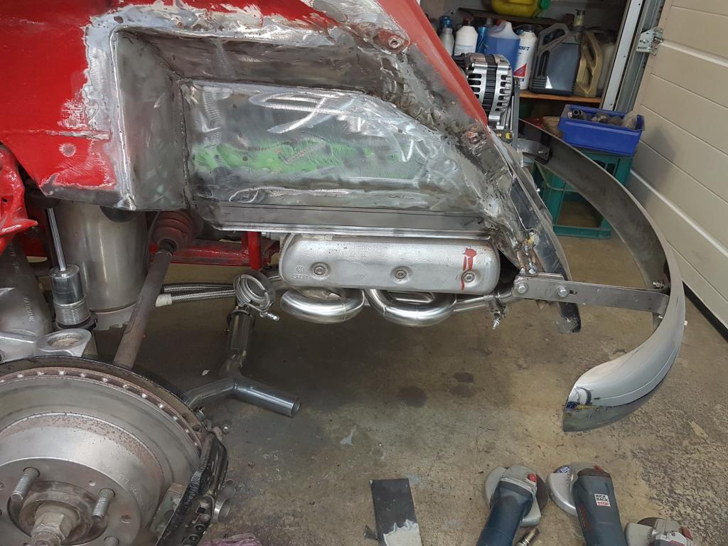

Re: 63 er WBX wird nun doch noch fertig
Beitrag von Schrauberandy »
Linke Seite fast fertig nur noch das Rohr vom vorderen Zylinder anpassen

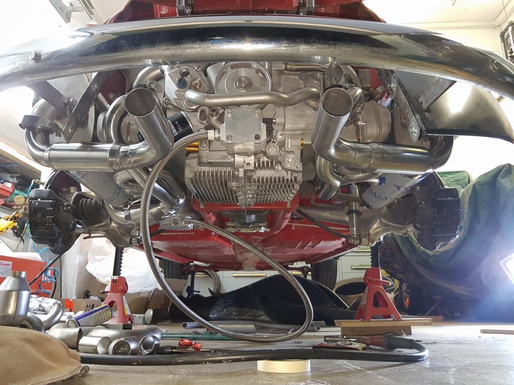

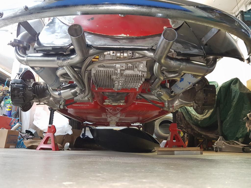

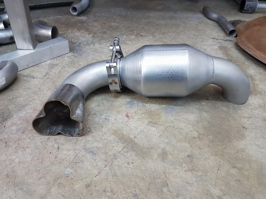

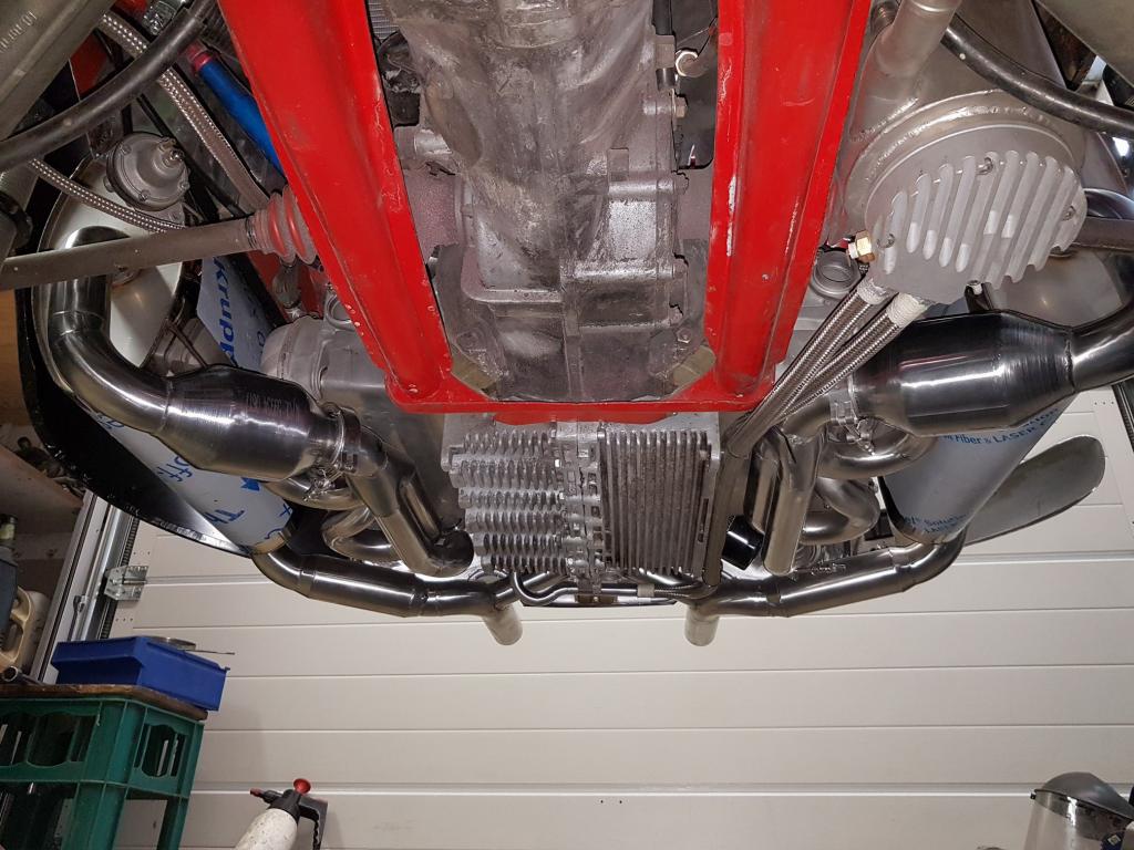

Es wird doch langsam was
Endrohre sind dran linker KAT ist bis auf Sondenstutzen fertig
Jetzt noch an die beiden äußeren Zylinder mit dem rechten Krümmer und den KAT rechts
Dann beide Endrohre stabil verbinden und eine Halterung hinten an den Motorblock mit der ich die Endrohre abstütze dann sollte das doch gehen
Jetzt kann ich auch meine Schläuche zum Sumpfbehälter sauber verlegen

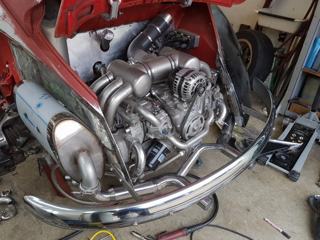

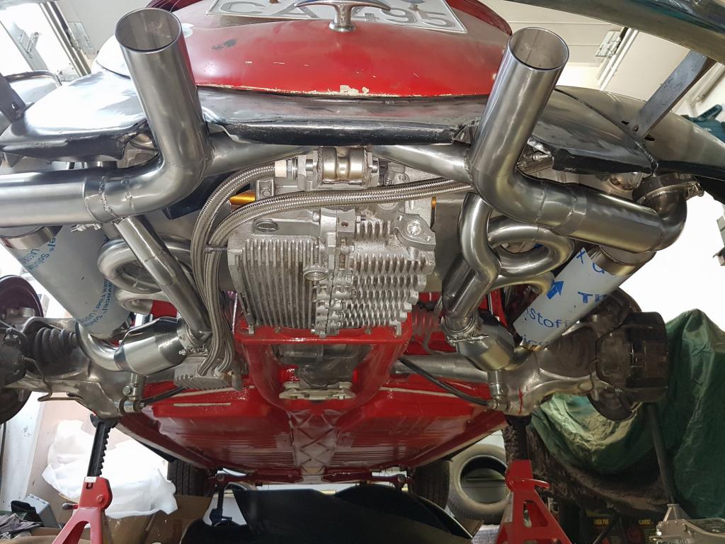

Endtöpfe dran Endrohre fertig und mit Halterung in der Mitte
Beide KAT fehlen noch die Sondenstutzen
Morgen mach ich die Ölschläuche fertig und die restlichen Krümmerrohre

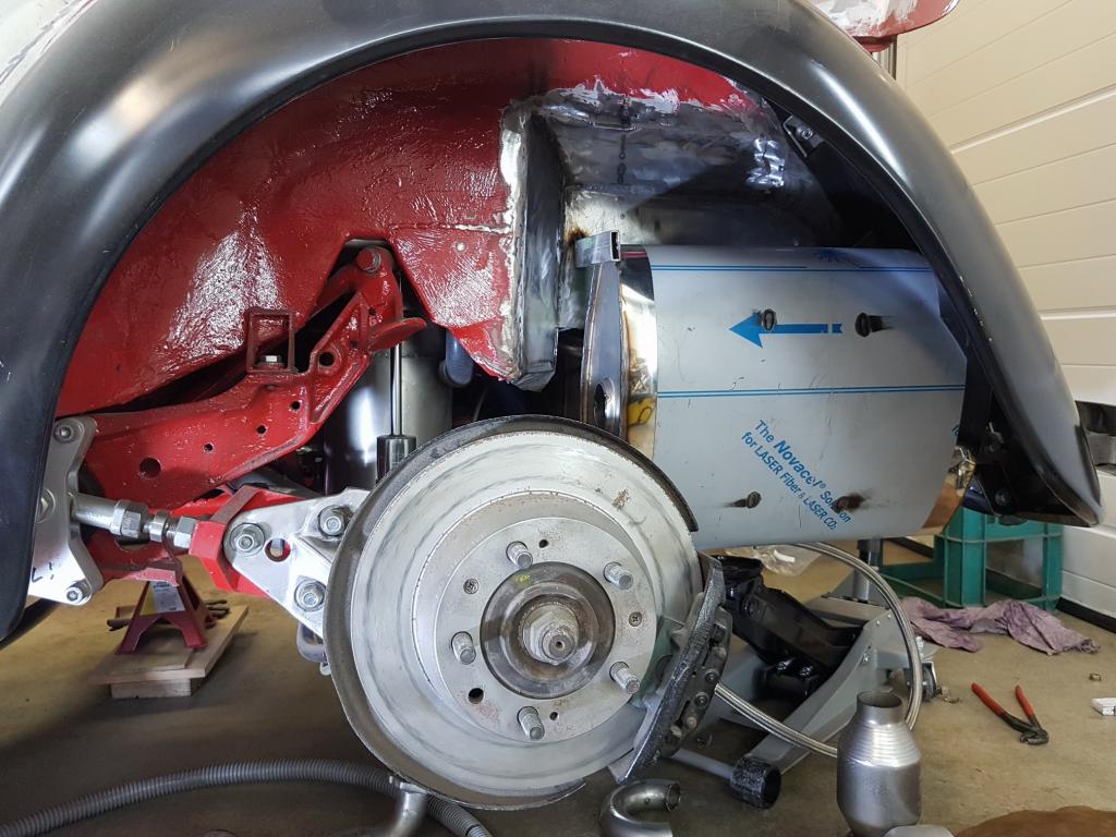

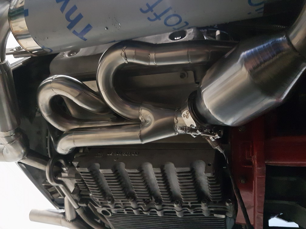

Die Ölleitungen sind nun auch mal grob verlegt dann kommt noch Wärme Abschirmung im Bereich der Krümmer dran.
Die linke Seitenwand ist mal grob fertig damit die Dämpfer auch genug platz haben

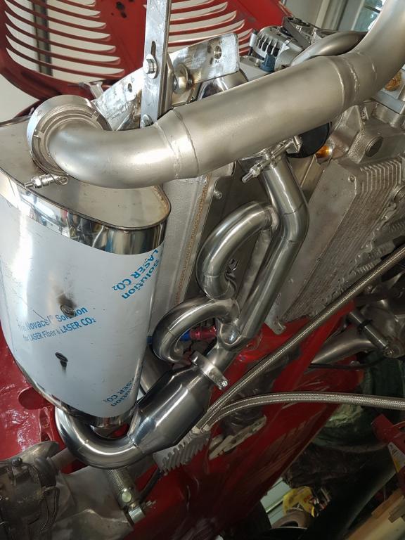

Rechte Seite fertig
