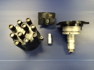

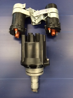

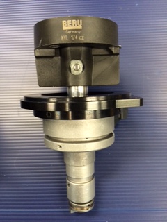

zum Eingang: Ja ich will bewusst Verteiler fahren da es klassisch aussehen soll :roll: !
Nach eingehendem Gespräch (Beratung) mit einem Herrn der mit P anfängt und ieper aufhört ist nun die endgültige Entscheidung zum Verteiler gefallen. Es wurde überlegt entweder frei programmierbarer 123 (hätte den Vorteil keiner separaten Zündbox gehabt!) oder original TZH Verteiler (hier hätte die Fliehkaftverstellung fest gesetzt werden müssen) bis hin zur Fertigung eines eigenem Gehäuse nachgedacht. Bei den NSU´lern gibt es sogar gegossene Gehäuse wie Spiess sie im Doppelzünder hatte sehr schick aber auch nicht günstig.
Ich habe mich für einen WBX Verteiler entschieden da dieser eine um 15mm geringere Bauhöhe hat und letztendlich nur ein Hallsignal für die Zündung gebraucht wird und mit ein bisschen Glück muss ich nun die GFK Abdeckungen nicht ausschneiden. Die Zündung wird über VGS bezogen da hier auch eingestellt und abgestimmt wird.
Ansonsten war das ganze kein Hexenwerk sondern nur eine "Überwindungssache" und ein bisschen Messen. Sieh mal einer guck! :shock:
Ein schönes Wochenende
Frank

BadWally
Beiträge: 1538
Käfer: 1303 '75
Re: Weber 4... IDF welcher Hubraum? Motorenkonzept mit TP Kö
Beitrag von BadWally »
Beeindruckend die Verteiler!

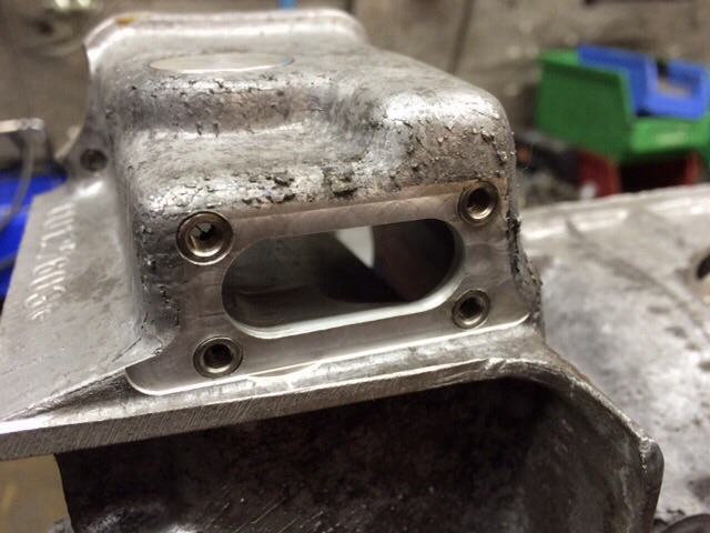

Beitrag von Frank 03 »
hier (m)eine Lösung zur Kurbelgehäuseentlüftung, vielleicht kann auch jemand mal seine Lösung mit der dazu gehörenden "Box" zeigen.
Da ich auf Grund der Platzverhältnisse mit dem liegendem Gebläse leider nicht an die originale Bohrung anschließen kann musste eine andere ausreichend große Öffnung her.
Ich habe zwar nach Varianten gesucht das Gehäuse an anderen Stellen anzubohren diese aber wieder aus verschiedenen Gründen verworfen, wie zum Beispiel Schleuderöl wenn man z.B. die doch sehr kleine Bohrung der Benzinpumpenbohrung genutzt hätte oder einfach Wandstärken die mir zu gering erschienen und das Gehäuse auch irgendwie geschwächt hätten. Da aber VW nun mal dort einen Ölhobel serienmäßig eingebaut hat möchte ich den auch nutzen, ich werde später wenn ich mir sicher bin wie und wo ich den Nebel entsorge einen entsprechenden Anschlussflansch fertigen. Guckst du! :shock:
Einen luftgekühlten Gruß
Frank
PS. Das Wetter wird besser Autos wieder zusammenbauen und / oder entstauben!
Das Beatmungsloch
Das Beatmungsloch

BadWally
Beiträge: 1538
Käfer: 1303 '75
Wow! Das ist sehr schön gemacht und hat auch die richtige grösse (nämlich: Gross!)

Jürgen N.
Beiträge: 1740
Käfer: 53er Käfer Cabrio
Wohnort: 71706
Beitrag von Jürgen N. »
:handgestures-thumbupright:
Bei den meisten Motoren sonst immer zu klein ausgelegt.
Wobei das Schleuderöl ein ernstes Thema ist.
Der Ansatz von Johannes Persson war interessant.
