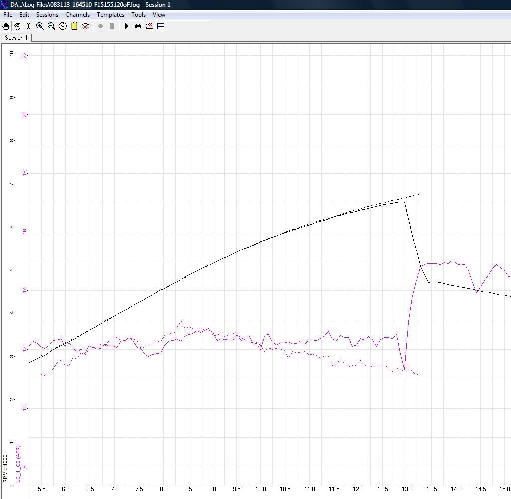

Hallo JürgenJürgen N. hat geschrieben:Kurve 7
Ich habe mal nach den Daten gesucht. Leider fand ich keine genaue 205AK Verstellkurve/Daten. Hast du vielleicht so etwas? Kurve 7 ist MKB AB mit Mehrausstattung M9 (Automatikgetriebe). Und die anderen Automatikverteiler haben auch alle 22-25° Verstellung bei 3900 U/min. Und diese kommen dann leider nur auf 13-16° bei 2200-2300 U/min. Wenn du also 26° Endverstellung fährst, hast du ZZP von maximal 17° bei o.a. 2300 U/min. Ich glaube, dass das sehr wenig ist und die Verstellung den späten ZZP bis 3000 U/min noch nicht aufgeholt hat und es deshalb da zur Leistungseinbuße kommt. Zumal das Gemisch bei 3000 U/min sehr fett ist und noch langsamer verbrennt (fett braucht meißt mehr Frühzündung).
Dieser späte ZZP müsste auch in der Teillast für erheblichen Leistungsverlust/Spritverbrauch sorgen, da die geringere Füllung auch wieder mehr Frühzündung braucht. So eine programmierbare Z wäre nicht schlecht, oder?
Vielleicht die neue CB Performance Black Box, oder die Motor-Sport-Service MSS-TCI-P4, von Darkmo?
Ich habe am T3-Hallgeber-Verteiler mit den Fliehkraftgewichten und Federn experimentiert und mich schon etwas verbessert.
Um die Lambdakurve zu begradigen würde ich das Ganze mal ohne die Luftfilter testen, natürlich mit größerer HD. Meine Erfahrungen waren da immer erfolgreich. Ist zwar kein Dauerzustand, aber zum testen (vtl. auf Leistungsprüfstand), finde ich das OK.
Die F15er haben bei mir am besten funkioniert und bei 3000 U/min am wenigsten angefettet. Dadurch ist die Teillast aber etwas magerer geworden. Der Einfluss der Mischrohre ist eh auf Teillast und leichtem Beschleunigen fokussiert. Unerwünschte Auswirkungen auf die Volllast werden durch Ändern von HD und LKD ausgeglichen.
Entschuldige meine Ausführlichkeit. Ich glaube nicht, daß du es nötig hattest. Ich wollte nur Sicherstellen, daß man sieht, daß ich weiss wovon ich rede.
Hier ist ein Beispiel aus meiner Abstimmerei:
Die schraffierte Linie ist AFR mit Filter, die Durchgezogene ohne Filter.
Wenn man magerer (Richtung 12.7 und mit Filtern) bedüst wird die Kurve sogar noch schlechter.
- Die schraffierte Linie ist AFR mit Filter, die Durchgezogene ohne Filter.
- 083113-164510-F15155120-1.jpg (99.4 KiB) 8943 mal betrachtet
