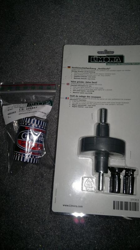

Re: 1200er "Espresso"-Motor
und geweihnachtet hat es auch schon
gestern brachte santa csp die neuen 33er einlass ventile
und heute kam das ventileinschleifwerkzeug von limora.
werde dann berichten wie funktioniert hat
gruß lothar
gruß lothar
- 23122011333.jpg (99.95 KiB) 5965 mal betrachtet
