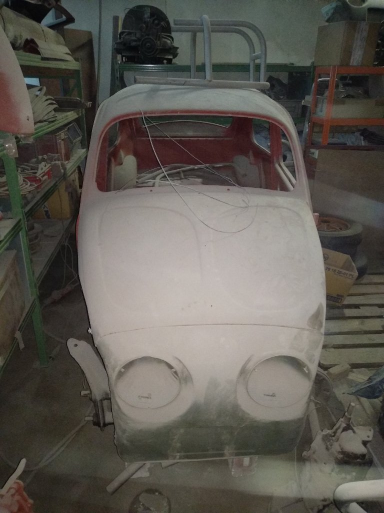

Okay, sieht ein wenig zerfleddert aus. Ist nur platzsparend auf einer Europalette stehend im Regal eingelagert.

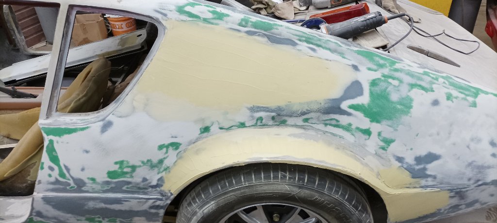

Damit der Motor mehr Kühlluft bekommt, schneide ich die passenden Luftschlitze in die Seitenwand. Ihr seht, da ist schon viel gespachtelt worden.
Ich hatte mir zuvor dahinter die Vertiefungen der Luftschlitze erhofft und die Spachtelorgien weggeschliffen.
Leider scheint nur das Fotomodell diese Vertiefungen zu haben.
Der erste Gedanke war, diese Fläche einfach wieder zu begradigen. Also Spachtel wieder draufgemacht. Nur blöd, wenn man die Öffnungen in der Motorhaube auch schon verschlossen hatte. Eigentor!!
Re: Fiberfab Bonanza GT
Verfasst: Mo 7. Apr 2025, 10:59
von prostreetnotch
Aber ist das eine sinnvolle Aktion?
Hier nachdem ich die Schlitze hinein gemacht habe. Erst mal nur eine Seite...
