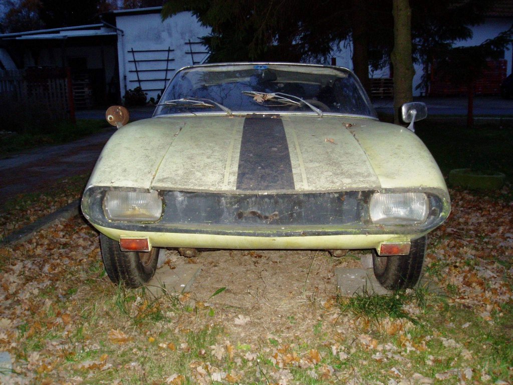

vor zwei jahren habe ich ihn mir zugelegt. naja, eigentlich zwei. einer in teilen, nicht komplett, ein weiterer komplett. beide mit brief! besser gehts nicht!
hier beim kauf:
hier beim kauf:

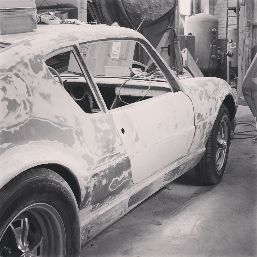

Re: Fiberfab Bonanza GT
Eine Inspektion der Glasfaserkarosserie hatte ich bereits beim Kauf vor Ort durchgeführt. Es gab keinen sichtbaren Riss im GFK.
Das war schon mal sehr gut.
Was mir aber nicht so gut gefiel, war die Montage eines Ausschnittes einer rechten Käfer Seitenwand ab '68. Und zwar der des Tankstutzens. Das zerstörte in meinen Augen die glatte Front des Autos.
Der Bereich wurde ausgetrennt und zulaminiert.
Dementsprechend flog der verbaute Typ 3 Tank auch erst mal raus.
Denn er wird jetzt auf Innenbetankung umgebaut, erhält einen gekürzten Tankstutzen an einer anderen Stelle.
