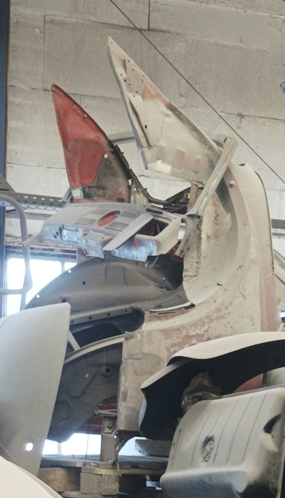

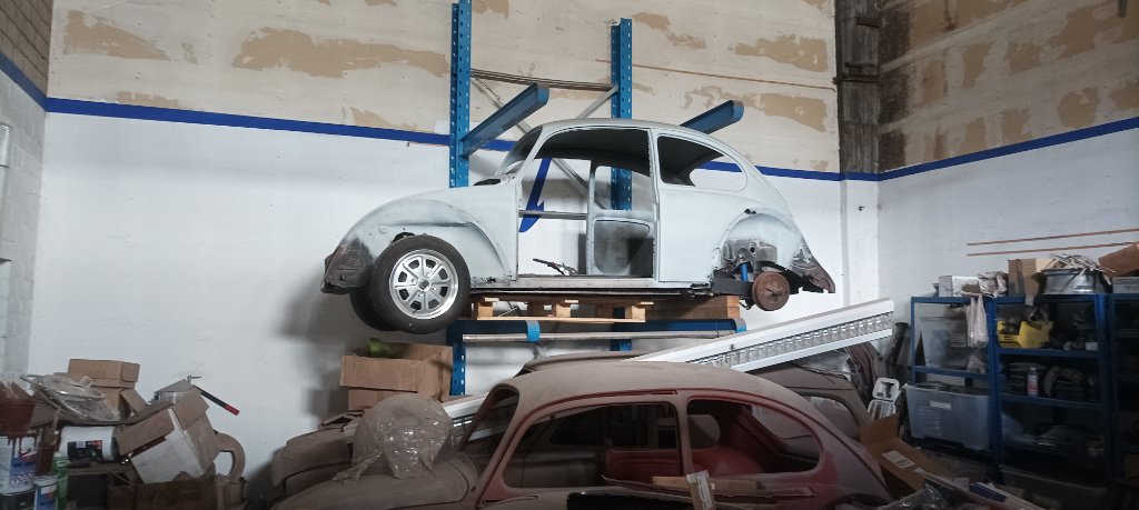

Okay, sieht ein wenig zerfleddert aus. Ist nur platzsparend auf einer Europalette stehend im Regal eingelagert.

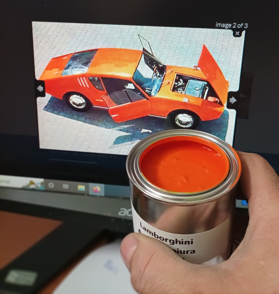

Die Farbe ist gefunden.
Ich wusste gleich, dass ich diesen Farbton schon mal an einem anderen Fahrzeug gesehen hatte.
Es war an einem Lamborghini Miura der ersten Serie.
Ein Telefonat später (mit meinem Lacklieferanten) ergab die Gewissheit; die Farbe, die beim Fotoshooting Auto damals verwendet worden ist, gab es tatsächlich.

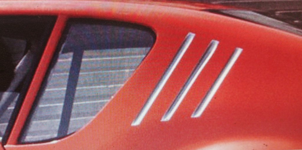

Das Fotoshooting Auto zeigt, wir einfach man es sich damals gemacht hat. Ohne zu erahnen, welche katastrophalen Folgen das für den Motor hatte. Der Typ 3 Motor in seinem engen Motorraum hatte eh schon mit Hitzeproblemen zu kämpfen. Gut, jetzt ist der Motorraum größer, was aber immer noch nicht heißt, dass der Motor mehr Kühlung bekommt.
Wusste man anscheinend nicht, denn die drei Luftschlitze in den Seitenteilen sind Fake, nur angedeutete Öffnungen ohne Öffnung.
Einfach nur abgeklebt und silbern lackiert...kann man so machen, sollte man aber nicht!

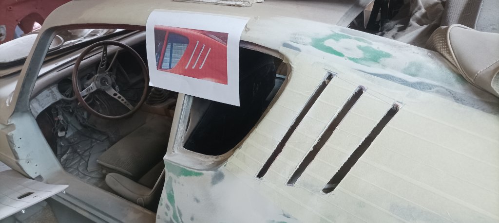

Damit der Motor mehr Kühlluft bekommt, schneide ich die passenden Luftschlitze in die Seitenwand. Ihr seht, da ist schon viel gespachtelt worden.
Ich hatte mir zuvor dahinter die Vertiefungen der Luftschlitze erhofft und die Spachtelorgien weggeschliffen.
Leider scheint nur das Fotomodell diese Vertiefungen zu haben.
Der erste Gedanke war, diese Fläche einfach wieder zu begradigen. Also Spachtel wieder draufgemacht. Nur blöd, wenn man die Öffnungen in der Motorhaube auch schon verschlossen hatte. Eigentor!!

Aber ist das eine sinnvolle Aktion?
Hier nachdem ich die Schlitze hinein gemacht habe. Erst mal nur eine Seite...
