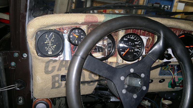

Uhrensammlung komplett
brauch nur noch fühler und muss noch angeschlossen werden...
- 2012-06-02-172.jpg (88.08 KiB) 6925 mal betrachtet
- 2012-06-02-173.jpg (87.67 KiB) 6925 mal betrachtet

Re: meine kaffee-bohne *1303 caffera*
die uhr geht noch weiter rein?
was ist ganz links? zyl kopf temp?
- crazy-habanero
- Beiträge: 1847
klar,
uhr geht weiter rein, muss ja noch strom dran...
ganz links zyl-kopf-temperatur mit doppelter anzeige, kann ich rechts und links überwachen...

Wie geil ist denn die Zylindertemp anzeige
