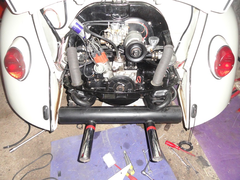

heute ist er wieder reingekommen der Motor. Ventildeckel musste ich zum reinschieben abmachen aber sonst ging's ganz locker. Alles wieder angeschlossen und Keilriemen wieder drauf.
:up: Ladekontrollleuchte geht auch aus.
Sebring klingt auch angenehm. Könnte vielleicht etwas dumpfer sein, ist aber ok.
Jetzt nur noch die hintere Bremse, Handbremse einstellen und die flexiblen Lüftungsschläuche an den Heizbirnen anschließen.
Nicht zu vergessen die Passschrauben der Schräglenker noch anziehen, dann ist hinten rum soweit alles fertig.

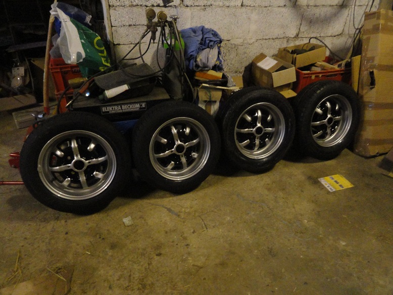

Endgültige Reifenkombi ist nun auch bestellt. Wird jetzt 175/65 und 205/60 und kommen auf die KPZ Felgen :romance-admire:

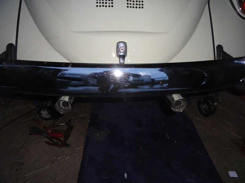

Au man ich will auch so nen Abnehmbares Abschlussblech.
Genial und ewiger Neid :up: :handgestures-thumbupright:

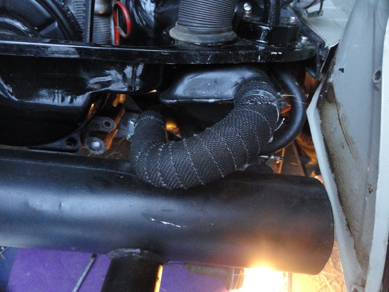

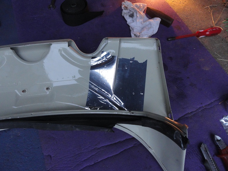

beim Anbauen vom Abschlussblech hat sich gezeigt, das der rechte Bogen vom Auspuff gegen das Abschlussblech kommt. Mit sanfter Gewalt hab ich dann 3mm Platz geschaffen. Um aber der Hitze noch etwas entgegen zu wirken hab ich mir heute beim Louis noch Hitzeschutzband für den Auspuff besorgt. Schön drumgewickelt und am Abschlussblech noch Alufolie aufgeklebt. Hoffe das hilft erst mal.
Reifen hab ich heute auch abgeholt. Sind jetzt 175/65 und 205/60 geworden. Wenn die Warmluftschläuche die Tage kommen und montiert sind, kommt er wieder von den Rampen runter und die Räder werden mal montiert.

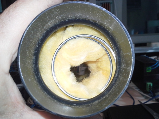

So, eben sind auch die Teile für die Heizung gekommen.
Ich muss ja sagen es liegt nicht am Lieferanten, sondern eher am Hersteller der Warmluftrohre. Für 35 € das Stück finde ich die Ausführung echt bedenklich :angry-fire:
Da wird Glaswolle einfach so in ein Kunststofffrohr geschoben und mit einer Stahlfeder am zusammenfallen gehindert. Schon beim Auspacken sind mir die Glaswollflocken entgegen gefallen. Echt klasse :cry:
Möchte nicht wissen wieviel Glaswolle da rausgepustet wird wenn das Gebläse mal läuft.
Dazu kommt noch, das die Dinger echt steif sind. Mit zusammen drücken oder großartig biegen ist da nix. Bin mal gespannt wie sie sich einbauen lassen.

sind das die verbindungsstücke zwischen heizbirnen und motor?
da hilft wohl wie so oft: originale besorgen und aufarbeiten... :?

Ja, sind die Schäuche von den Wärmetauschern zu der Karosse.
Hab jetzt meine alten so gekürzt das sie passen. War nicht so einfach, aber die Reproteile kommen mir nicht rein.

Landy74 hat geschrieben: Hab jetzt meine alten so gekürzt das sie passen. War nicht so einfach, aber die Reproteile kommen mir nicht rein.
:cry:
Gute Entscheidung, die Reprodinger gehen ja gar nicht. Aus meiner Sicht ist es aber doch dem Händler anzulasten. Es gibt in Deutschland kein Gesetz, das Händler verpflichtet Müll zu verkaufen. Wer es trotzdem tut, tut es freiwillig und mit voller Absicht.
